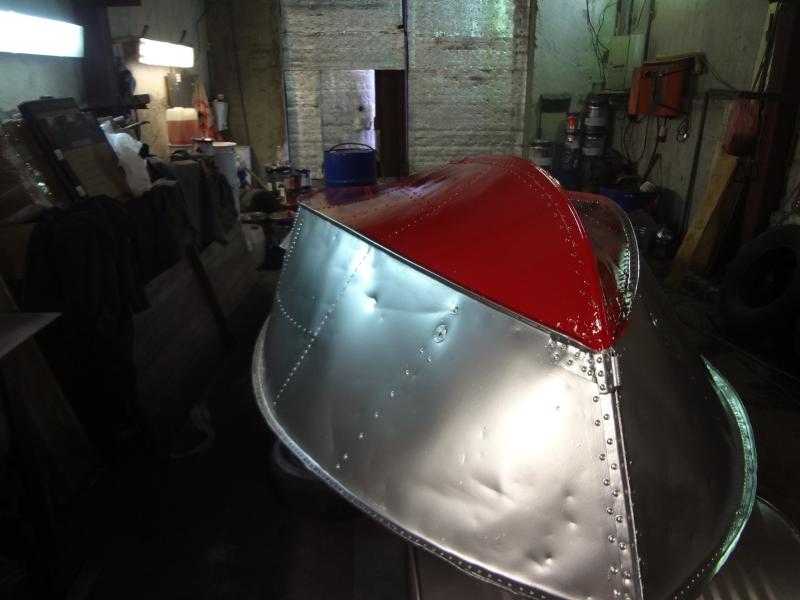

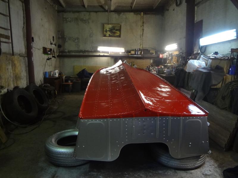

Корпус покрашен в основной цвет. Сохнет. Само днище покрашу в красный. А вот с палубой думаю. Есть ещё синий цвет хороший RAL 5005, можно им закатать. А можно палубу в цвет корпуса и по боку полоску синюю пустить...

Процесс идет, а это радует. На фото бляшчыць и гарыць.
ПОЗДРАВЛЯЮ!!!

Цвет приятный :good:

Цвет Aluminium Grey, осталась банка с объекта какого-то. А в канистре не пиво - там отвердитель к эмали. Было бы пиво - я бы закончил окраску полностью-)))).
Офигительный цвет! Как будто полированный люминь !!!

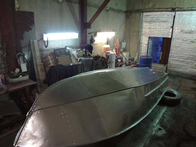

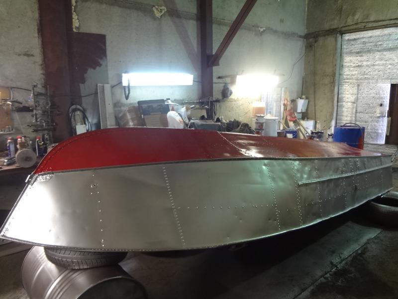

Дно открашено, сохнет и переворот на киль.

Красота! Радует глаз, цвет очень интересный. Silver Fantom.

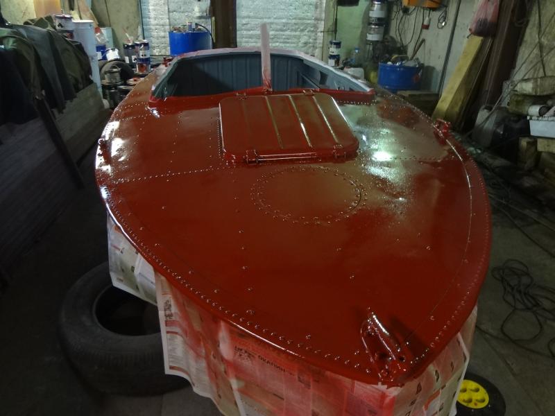

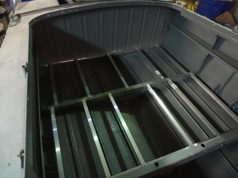

Вот ещё поработал немного: прошёл швы полиуретановым герметиком, окрасил кокпит, сделал обрешётку под слани и загрунтовал верх.
