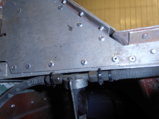

На своей делал транец с расчетом на 40.Полностью удалял ванну рецесса вместо гнилушки бакелитовая фанера и накладки из 4мм д-ля.Все усиления сделал внутри по бокам корыта.Ну не нравятся мне шильки которыми обычно стягивают транец.
9 555
4 760
Кирил, меня вот интересует ."Транец с расчётом на 40" Как ты этот расчёт произвёл? И на вытяжной клёпке такой транец разболтает к концу сезона.
Какой алюминий толщиной брали ?

Иван 1985 сказал(а):
Фото согласен говенное но смысл понятен.Уголки идут по бокам корыта.К переборка приклепан уголок 40\40\3 от него уголки к транцу на котором такой же уголок усилено косынками которые на фото видны.Передняя стенка на которой шильд завода усилен накладкой 2мм сама переборка усилена сверху посередине и внизу.Клёпки присмотрись глухие они на порядок прочнее дешёвых.,Снаружи транец накрыт накладкой 4мм изнутри 3 мм.
