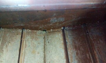

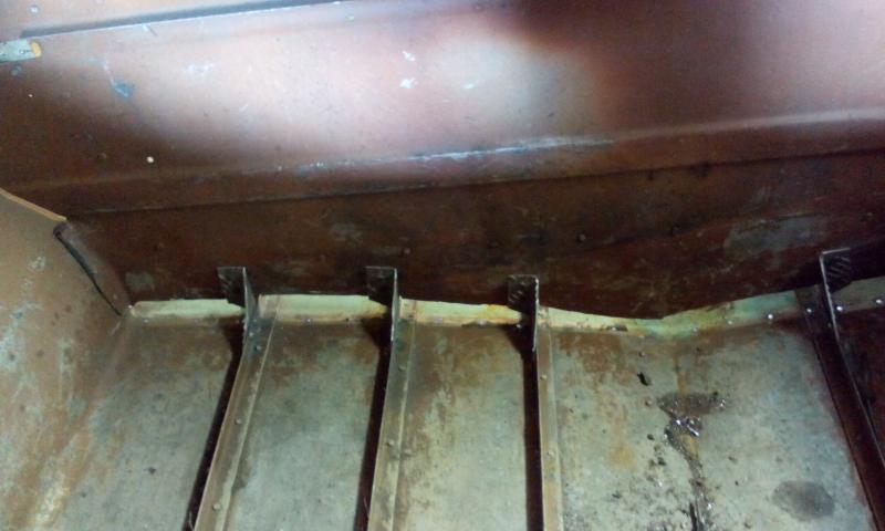

Дело пошло высверлил клепки с оторванной переборки. Разметил и вырезал косынки переборка больше не будет крепится к днищу а будет крепится к стрингерам через косынки а отверстия от крепления переборки проклепаются

Сделал сегодня переборку
