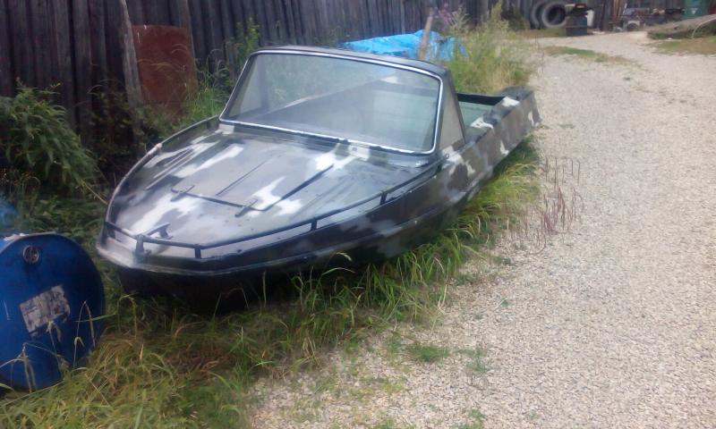

Спасибо за поздравления!!! Фото лодки будет позже у нас интернет очень плохой. В данный момент лодка лежит у брата в ограде к верху брюхом у нас уже зима полным ходом идет морозы уже под 40 стоят а в гараже места небыло ее поставить. Но тем не менее осенью пока было время сделал подножки с боку стекла с продолжением по борту т.к борт по моему мнению кажется очень хлипким пальцами прогибается.

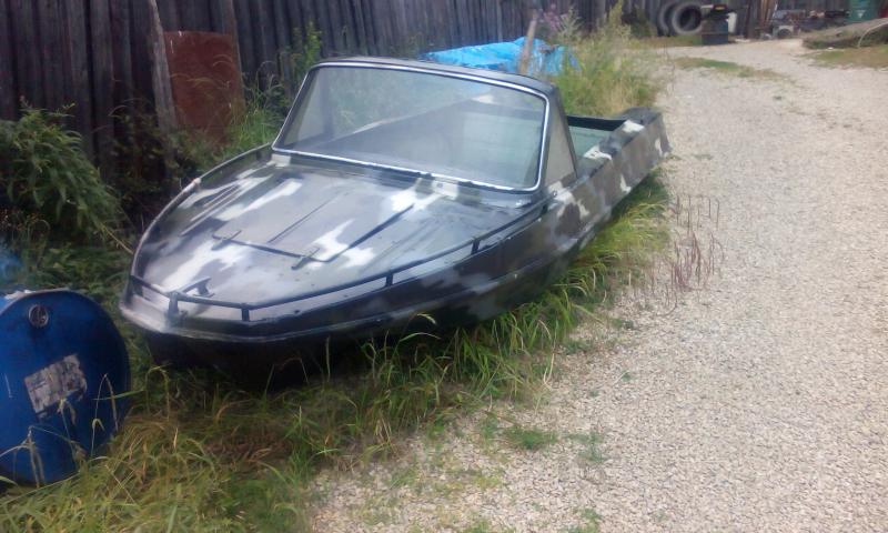

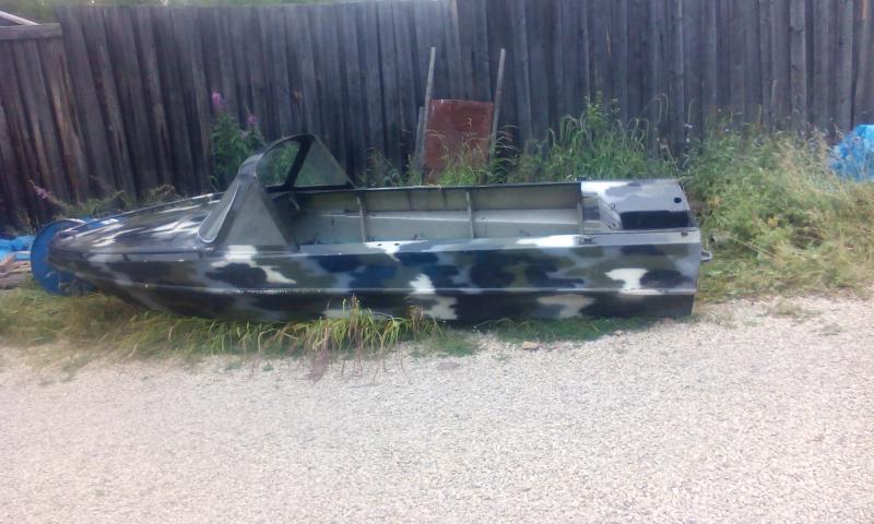

Такая вот Обяшечка

на данный момент лодка лежит к верху дном нос на стопке из камазовских колес а транец на жигулевских. А по поводу выбора это моя первая лодка перед покупкой интересовался у знающих мужиков ну как говорится сколько людей столько и мнений а для себя вывел плюс что она легкая лодочка а значит сильно дурной мотор не стоит вешать (планирую 40 иностранных сил повесить на нее) ну и думаю что для первой лодочки это не плохой вариант. Да и если честно у нас очень сложно найти лодку а если и есть то цена космическая .

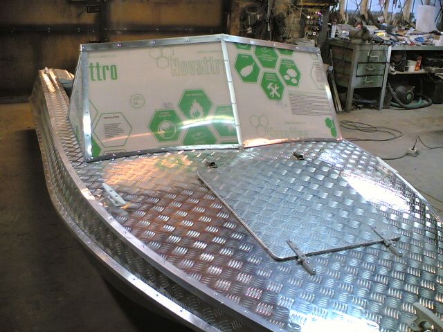

Спасибо большое. Красиво сделано на фото но я думаю это перебор. А по поводу трещин на рундуке трещина это следствие похабной перевозки корпуса со слов продавана ее привезли откуда то с севера ведать с металлоломом ее везли а переборка может и лопнула в следствии неправильного хранения я же не знаю как ее до меня эксплуатировали. А сам не однократно видел как безолаберно относятся к лодкам просто вытаскивают на берег мотор сняли и бросили ее даже сливной клапан не открывают а осенью ее дожди заливают а может ещё и год так пролежать на берегу ну а зимой ее естественно начинает распирать льдом из нутри. Ну а по поводу 40 сил все совко лодки как написано на табличках расчитаны до 30 л.с и никого это не смущает повесить например 60 а то и больше. А про усталость металла да я согласен что лодка конечно не из новых а если опираться на это то все лодки советской постройки должны уже давно быть в металлоломе а они до сих пор бороздят акватории нашей большой страны

Сегодня договорился с братом затащить к нему в гараж лодку пока у него место свободное в нем. Господа форумчане помогите решить проблему с пайолами в наших строймагах бакелитовой нет фанеры а осб 3 не внушает доверие ну рифленку по финансам не тяну лист 1.5 мм рифленки 10 т рублей в автолобазе стоит
Иван 1985
04.12.2015
672
75
Якутия
Иван
Обь м
Ямаха эндуро 40
Re: Моя Обь м ремонт и тюнинг под себя
Думаю сделать из 6мм березовой фанеры и чем нибудь ее пропитать чтобы не слоилось от влаги. Как вы думаете по поводу такого варианта ?
гин
26.10.2011
90
Фортуна, обь1(газисо )
ветерок 12+Sail15(продан), toha4t6, Y30D+мин кота (30)
Нормально,у меня 5 лет стоят и нече,если поставишь 40-транец крепить(усиливать),как вариант борта из фанеры(жесткость ),клепки на течь проверить и в путь

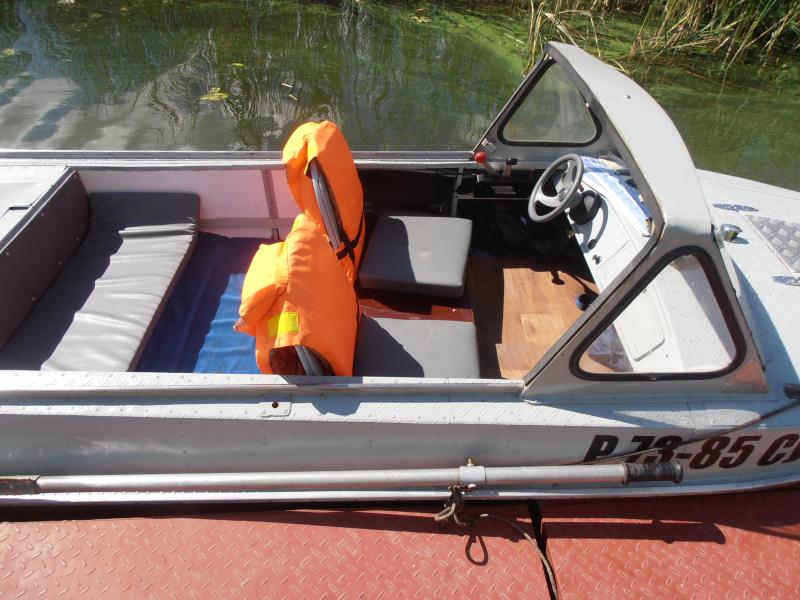

Спасибо за совет про брызгоотбойники их буду делать уже во время эксплуатации, но если вам не трудно пришлите фото общий вид с ними чтобы иметь представление какой длины и как стоят они на лодке. Да и вот такой ещё вопрос я так понимаю что с рваной переборкой вы тоже сталкивались а какими клепками лучше всего крепить если не получится найти под молоток как заводские (хотя с таким есть немного опыта работы служил в авиации по контракту :) )
skv6410
18.03.2011
417
77
саратов
кирилл
каз2м автобот обь м
Я55 ветерок 8 вихрь 30
Иван 1985 сказал(а):
Да и по ходовым качествам люди говорят что М ка боится носовой загрузки мол начинает в волну нырять. Так ли это скажите пожалуйста знающие люди ?
Ну говорят значит что то где то слышали.Мое мнение таково.Всерьез размышления вернее измышления по поводу этой лодки принимай только от людей которые её имели или имеют.Все остальные начитались хни от какого то умника и бесцеремонно пытаются навялить свое мнение.Очень предсказуемая и правильная в своих параметрах лодка.У меня нос загружен по самые помидоры.Плюс двое 180 кг впереди и все на волне отлично.Единственное что я сделал это наклепал на скулу брызгоотбойники из уголка 25на 25.

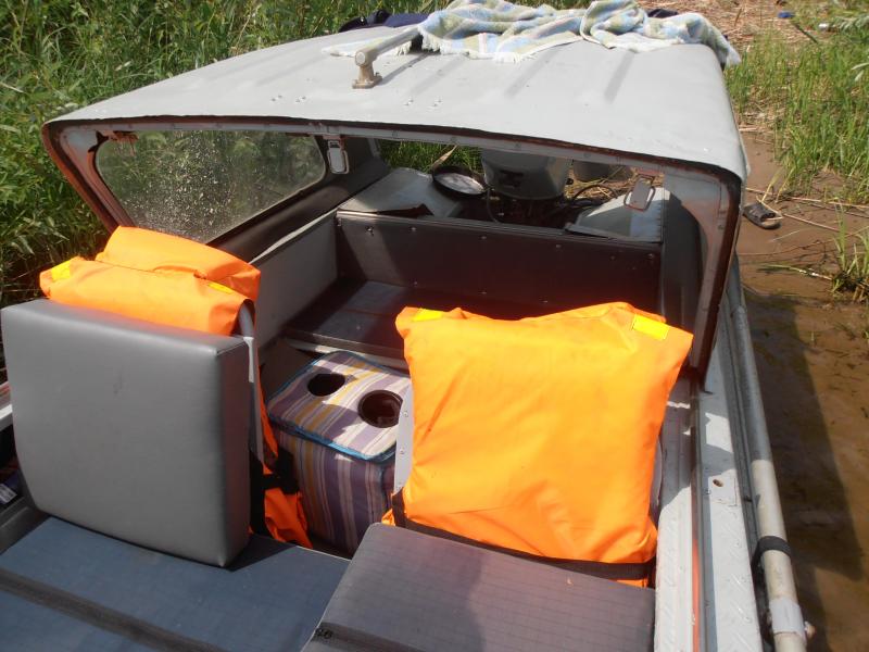

Специально фото отбойников нет.То что показал это единственное.На днях буду снимать мотор сделаю поподробнее.Длина 2 метра.Уголок углобульбовый 25на25.Хотел крупнее но вполне хватило и такого.Аналогов не встречал потому делал по своим прикидкам.Здняя перегородка была оторвана вся причем разорвана.Часть осталась на днище на клепках.Высверлил несколко клепок и притянул болтиками все на место потом поменял на вытяжные глухие 4.8мм.Потом усилил стенку и корыто транца с транцем.Мне лодка досталась в виде металлолома и потому на ней усилялось и ремонтировалось все абсолютно.Ковырял ее больше года много просто не сделал потому что понял конца нет.Приложи время и руки и не пожалеешь.
