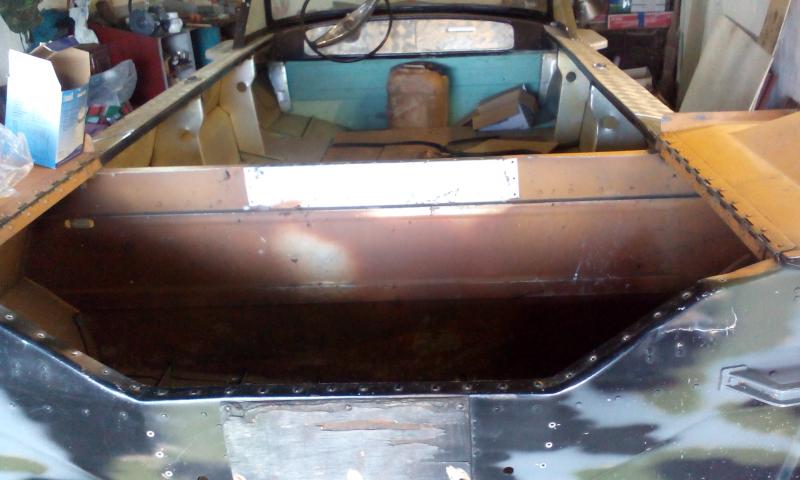

Мужики посоветуйте как усилить середину около транцевой доски и стоит ли вообще ее выкинуть?

Я имею ввиду если вообще выкинуть доску или усилить середину все таки упор мотора будет короче мужики подскажите как лучше усилить сам борт транца че то я заморочился мужики выручайте

Ваня ,посмотри как в подобном месте ,сделано усиление в Прогрессе -2. В поисковик запроси фото Прогресса-2 и всё найдёшь.Лучше один раз увидеть ,чем сто раз услышать!

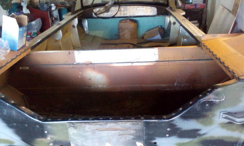

Начал работы по ремонту транца разобрал сливной рецес

Ваня. Правильно сделал что рецесс разклепал. Есть доступ до всего .и можно конкретно его усилить под сорокет.
