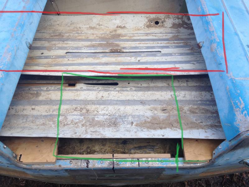

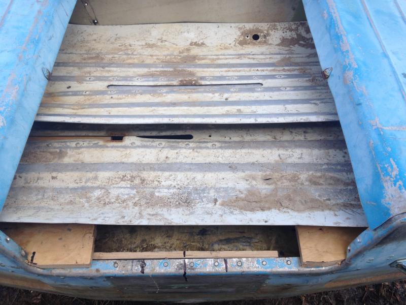

Всем водомоторникам привет. Сильно не осуждайте, но я не сильно разбираюсь в терминологии :( а вопрос есть.
сейчас занимаюсь установкой оборудования в лодку. пришлось разобрать (как раз как называется не знаю) место между кокпитом и транцем. установил помпу и бак на 81л.. а обратно кусок который снял не могу поставить на место бак мешает.
и вот вопрос как заделать вешний вид я я сейчас выложу более подробную фото выложу позже...
заранее извиняюсь за незнание терминов

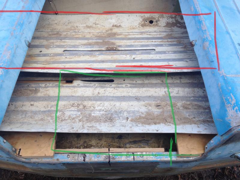

как и говорил вот общее фото
а вот примерно о чем я
красным цветом выделил примерно как стоит бак
а зеленым как заделать отверстие
да хочу добавить там лежит пропитанная двп с обоих боков она таи и останется рундуки будут маленькие боковые транец еще будет усиливаться я все думаю насчет этой дырки как ее сделать быстро открываемой чтоб был навсякий случай доступ к помпе.
прошу сильно не судить мое творение
да для противовеса (правда небольшого) в рундуке на носу будет стоять акб
попробую в обед с фоткать без железа которое просто сейчас лежит

Денис привет ну думаю надо будет самоотливной рецесс переделывать раз он мешает баку по поводу доступа к помпе в рыбацких и лодочных магазинах продаются инспекционные люка они есть и гермитичные так что можно и его поставить, а по поводу двп или фанеры выкидывай т.к там всегда будет вода как бы не была лодка герметична на протечки и твоя фанера прийдет в негодность быстро. Если хочешь сделать герметичные рундуки то лучше сделай из алюминия или дюраля

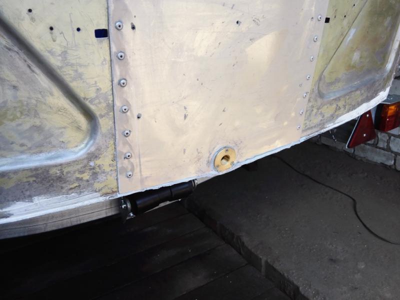

Спасибо большое за совет буду испытывать . Вот ещё думки думаю как усилить транец хорошо есть вариант но это надо разбирать весь рецес

А усиливать по 40-ку однозначно нада . И одними шпильками сдесь не обойтись. Хлипкий он зараза у Обяхи.

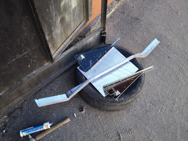

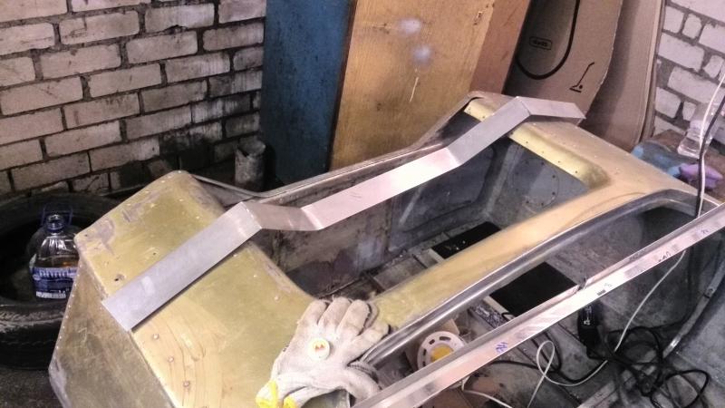

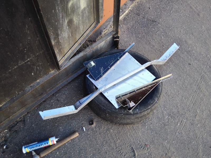

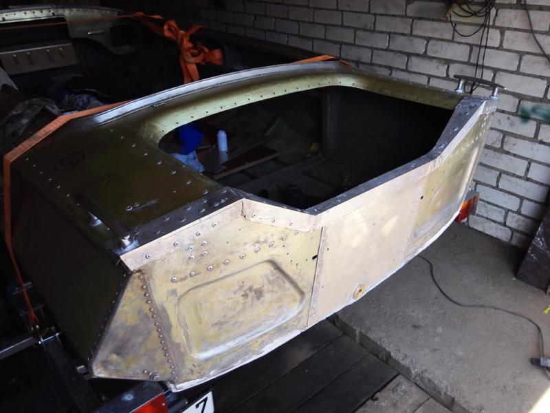

Надо для усиления купить уголок 5 ку только с толстыми стенками 5 мм он пойдет на верх транца раскроить и обварить . На фото Обь но транцы очень похожи. Шпильки желательно тоже поставить :)

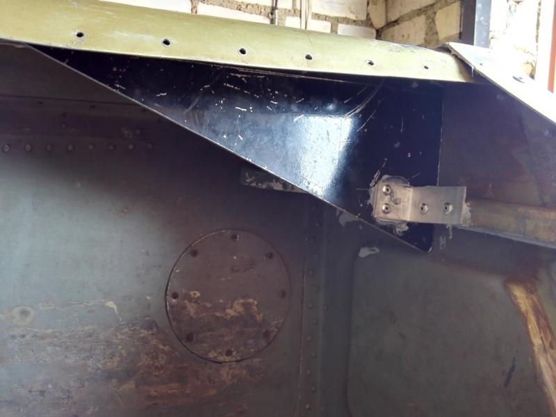

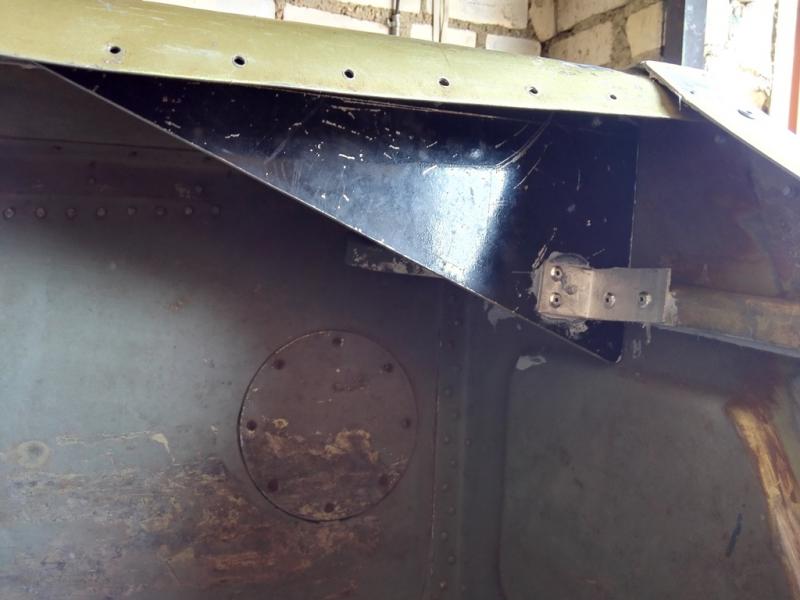

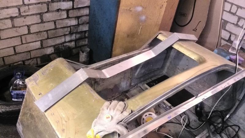

Спасибо за совет я думаю ещё в переборку вклепать уголок и раскасынить его в борта чтобы упор у шпилек не только в переборку и низ транца раскосынить чтобы упор был не только на клепы
16 607
1 331
Вот правильно мыслишь ..
Раскосынивать надо не в дно и не в рецесс , как это делает пол интернета .. Утыкать косынки ( или распорки) нужно в углы . По низу - в угол между бортом и днищем , по верху - в угол между планширем и бортом . Ну и понятно , что попасть надо в район крепления шпангоута , ( днищевого и бортового ) дабы максимально рассеить нагрузку по большей площади .

Я вообще думаю косынки делать максимально большими одним краем к уголку который держит транцевую доску а другой к стрингерам на днище
