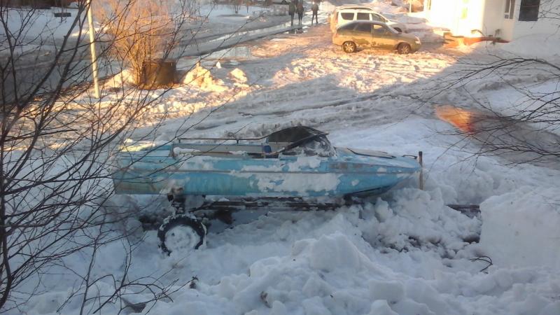

Всем привет со братья водомоторники))) вот и у нас на Ямал проблему весны сегодня с братом отказали лодку выложу фоту

откапал лодку осталась начать ремонт
а вот и фотки белее подробные чуть позже

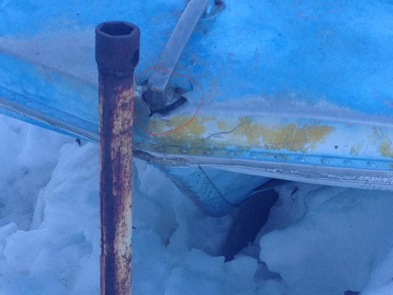

ребят у меня вот какая еще проблема нарисовалась кто подскажет как исправить

Накладку с рифленки 1.5 мм сделай да закрой нос
мысль отличная но у нас рифленка стоит 13 т.р.лист а кусками нет :(
908
Просто в приемке цветмета найти кусок листового 2-3мм. дюраля/люминя и сделав накладки с двух сторон стянуть винтами и снимая по одному склёпывать(на герметик естесьно).
з.ы.ИМХО если не напрягает можно оставить на нерж винтиках "насовсем" тщательно загрунтовав и покрасив :yes:
Попробую спасибо за ответ

Или найди донора, вырежь данный участок с запасом на несколько сантимов и сверху наложи
