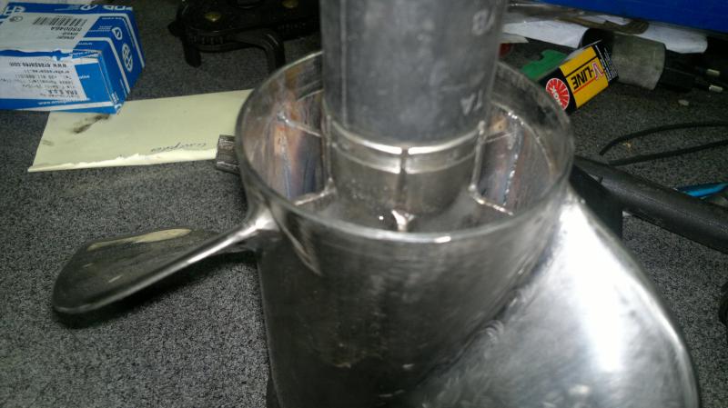

Re: Достали винты солас. Самодельный винт из нержавейки
Я встречал эту тему, не мой вариант. Вообще я много всего пересмотрел, в основном все делают лопасти, но никто не делает вентилируемую ступицу. Надо было попробовать, как оказалось она самая трудоемкая. И не кто не выкладывает как он делает, скорей всего это их заработок, зачем учить всех так можно без денег остаться. Я не собираюсь этим зарабатывать, поэтому все на виду. Хотелось сделать винт полностью свой, по своим понятиям.

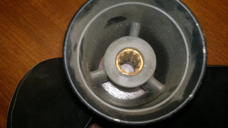

вентилируемая ступица это что интерцептеры ? PVS (Эффективная система продувки)
три отверстия в винте с пластиковыми вставками разным диаметром, типа улучшает разгон посудины и можно приподнять мотор повыше относительно стандартных винтов. Есть такой винт ,если честно ощутимого что-то не заметил.

Да нет это выхлоп через ступицу. Ты по ходу первый кто реально пользовался винтом с дырками, отзывов вообще пока не было. Хотел попробовать просверлить, но раз ты говоришь смысла нет то значит и сверлить смысла нет.
1 354
Вопрос, обязательно вин до зеркала полировать? У меня с усидчивостью проблема, не люблю нудную раборту.
Да фигня всё это .....
Это из той же оперы , ...как пить баржоми когда почки уже отвалились .
Лучше потратить это время на тонкую , а самое главное одинаковую для всех лопастей доводку шага , угла откидки и профиля лопастей .
1 354
Да вот и я думаю что все равно оботрутся об дно.

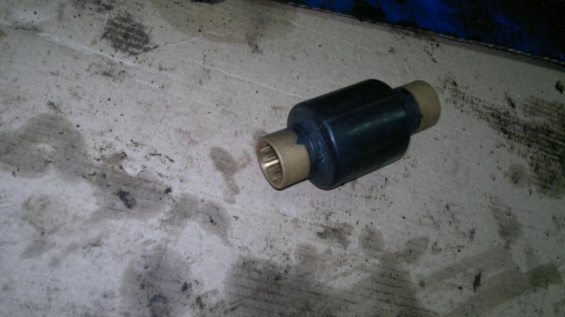

Нашел я втулки в продаже, они существуют, и ни чего пилить не придется. По фото видно посадка у втулки мама не горюй. Все делал, но втулку не раз не прессовал, как её туда запихать не испортив? И обязательно её на клей сажать? посадка не хилая, и на заводе на вряд ли на клей сажают.
На истину не претендую, думаю надо без клея

На клей думаю тоже не надо. Для запресовки может надо выточить " воронку"?

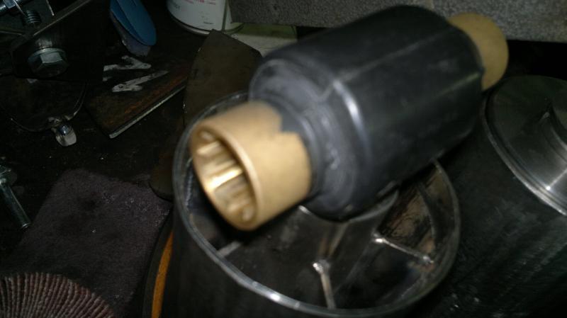

Без клея. Мыльной водичкой (слегка) и под пресс.
1 354
На производстве все такие дела прессуются на мыло (работал знаю, привозили сразу жидкое, в оборонке все специальное и мыло тоже, хотя на вид простое). Почему же все советуют на клей?
16 561
1 308
Чё то правда , " на клей " как то не кашерно звучит .
Подобные вещи всегда делаю с фери , но только по тому что он под рукой в гараже . Жидкое мыло тоже по феншую будет .
1 354
Не могу объяснить почему, но резина с мылом лезет лучше всего.
Емнип втулка прессуется 10ти тонным прессом. Оправка как написАли выше естесьно обязательна. Думаю самое главное, что бы ось четко встала в ступице - без перекОса, иначе винт будет бить, втулка - на выброс :(
1 354

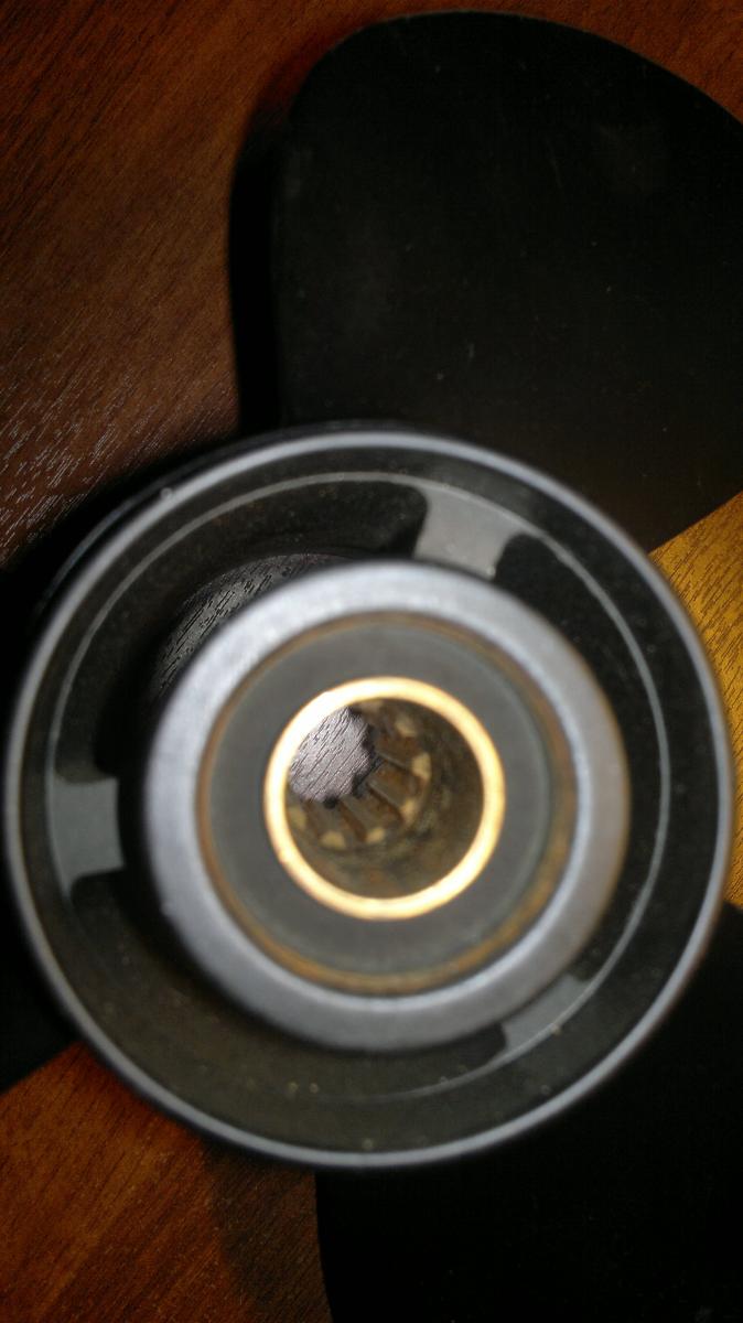

Она физически не может встать с перекосом. Спереди в ступицу винта входит установочная шайба, она сделана по диаметру ступици и центрует винт. Сзади трубка демпфера входит без зазоров в маленькое отверстие ступицы, и сместить её в бок не возможно, изуродовать можно. Технологию я знаю, было интересно почему на клей советуют.

Втулки стоят дорого 1900, но вы наверно поняли что меня сам процесс больше интересует чем затраты. Я был готов нормальный винт разломать чтоб втулку добыть. Втулки есть любые на заказ в моремане, в других магазинах говорили что отдельно не бывает.

Я советовал посадить на клей старый демпфер(от грехА подальше), а новый то зачем на клей?.. его как правильно замЕтили на мыло/шампунь или что-то подобное будет наверное правильно.
А можно наверное и как раньше сайлентблоки(чтоб не крутились не скрипЕли): слегка в бензине(тряпочку по периметру смоченную бензом) дождаться легкого растворЕния верхнего слоя резины, а потом на место, скользить будет хорошо... когда бенз испарится втулка приклЕится намертво :good:
1 354
Про клей значит я просто недопонял, я даже винты новые рассматривал, убедился сажают на мыло, или что то подобное, виден белый налет.
