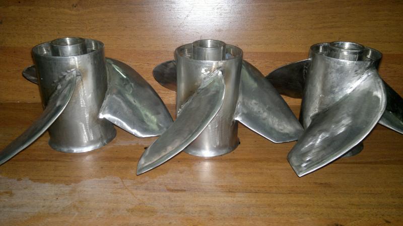

1 362

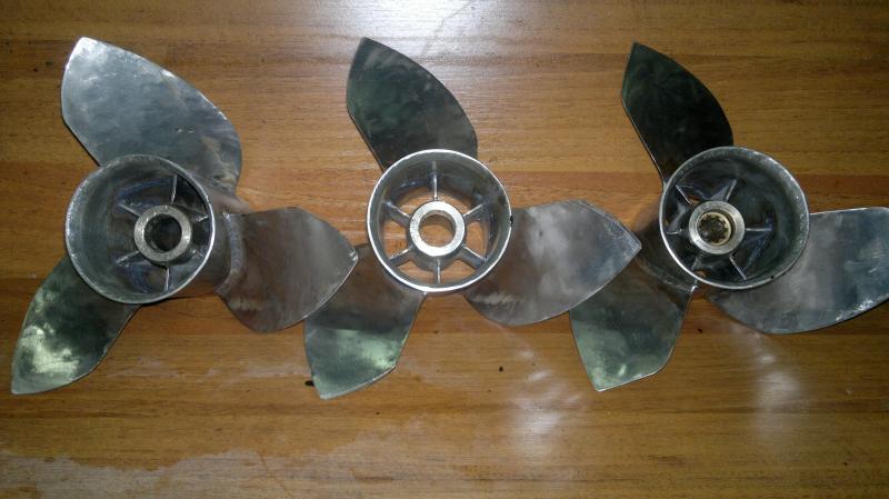

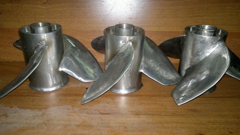

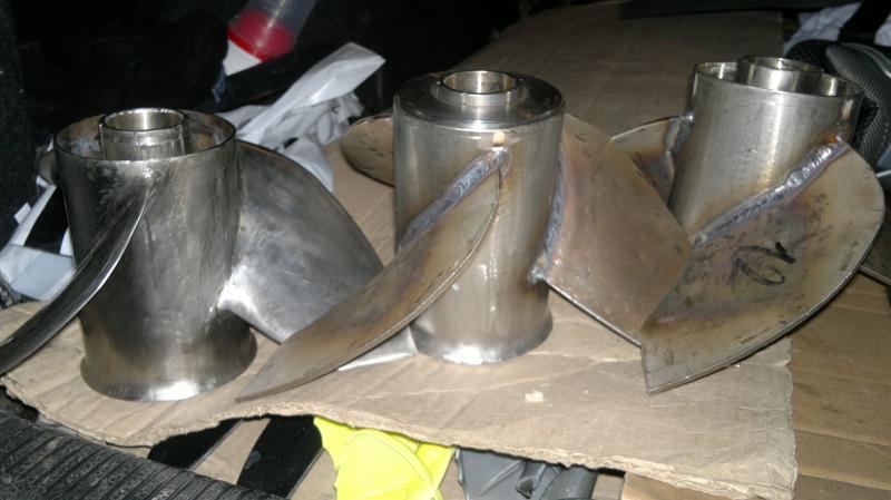

Сварил еще два шага. Теперь у меня как и хотел 3 винта, 12, 13 и 14 шаг. Остается точить и шлифовать, чего я не люблю делать, кто бы сделал. На фото видно как шаг меняется. шайбу видно, которую вставляю чтоб не уводило окружность ступицы при сварке. и на первом винте продиры от патрона токарного станка, после остановки винта лопастью об резец (неожиданная проверка прочности).

1 362
А у меня втулки приехали, завтра запрессую.
1 362
Втулки не забрал, у магазина оказывается короткий день. теперь только на той неделе.
1 362

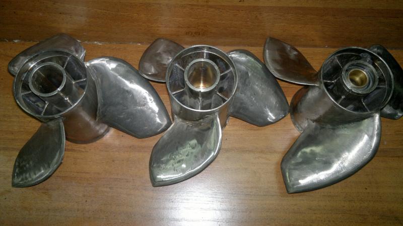

Сегодня обточил винты (очень не люблю эту работу) пока грубо, болгаркой и крупной наждачкой.
1 362

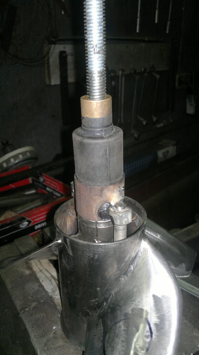

Решил запресовать втулку (у меня одна была). Прессовал винтом, пресс есть, но мне показалось с винтом в бок точно не гульнет, а прессом без какой нибудь специальной оправки не факт. В общем все получилось нормально, почти. Короче запорол я втулку. Запрессовал, посмотрел, решил что надо еще немного, даванул еще, все пипец втулка внутри немного смялась, гладкая часть (но её можно рассверлить) и шлитцевая часть тоже. Попробую че нето сделать, не получится значит не сутьба.
1 362

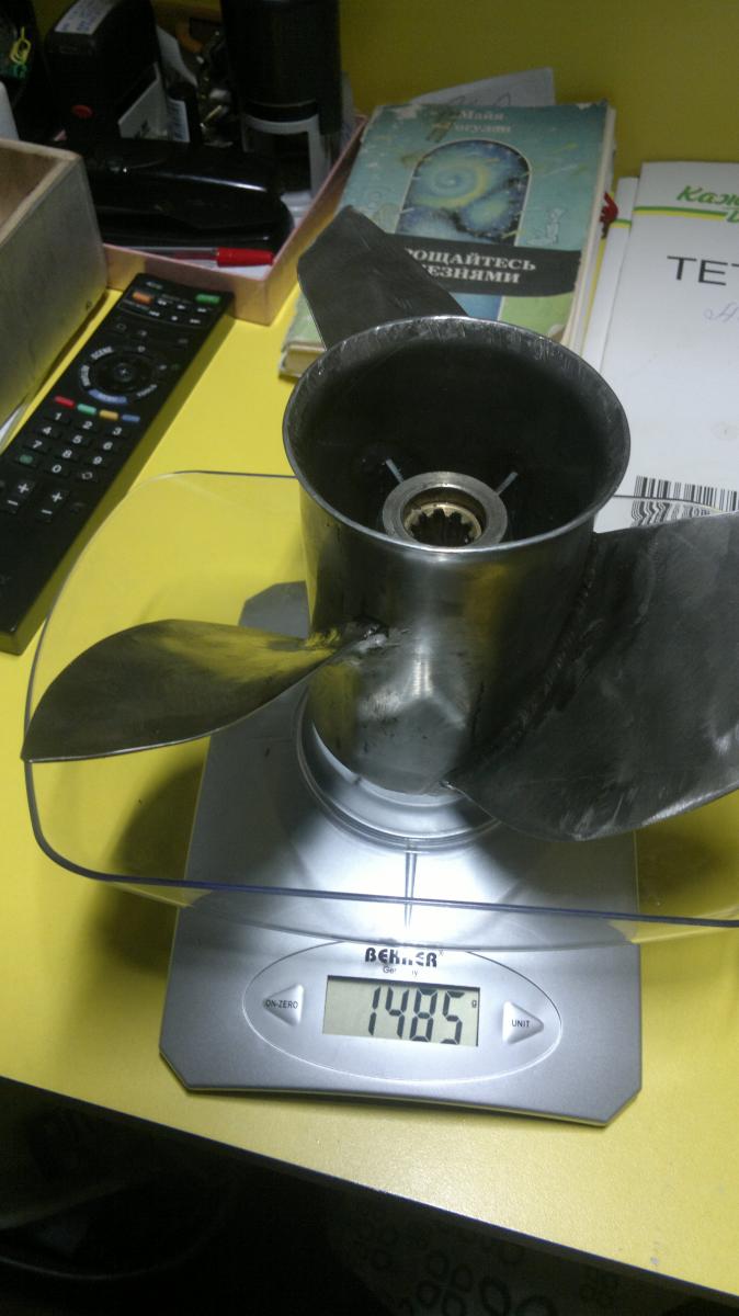

Вот такой окончательный вес получается, винт уже с втулкой (закосяченной). Какой все таки вес у фабричного винта из нержавейки?

Попробуй пресовать втулки с помощью шинмонтажной пасты. Она сначала работает как смазка, а через несколько дней высыхает и становится как не сильный герметик. Есть во всех нормальных шинмонтажках.
1 362
Всегда на авто прессую мылом, и сдесь тоже на мыло. А что шиномонтажная паста увеличивает длину отверстия, я даванул когда уже некуда было.
Telenkov сказал(а):
.. я даванул когда уже некуда было.
А на фото втулка латунная не вышла сквозь шайбу до "родного мЕста" :unknown:
1 362
Втулка вышла, там резина уперлась. Глубину посадочного отверстия втулки (резиновой части) делал на глаз, винта в разборе не было, надо на 5мм делать глубже, или укорачивать втулку (металлическую часть).
Аааа понятно :yes:
1 362
Теперь и мне понятно. Вот думаю как её реанимировать, безшлитцевую часть можно шаром раздать в размер, а вот с шлитцевой что делать, по любому подпорчу.
