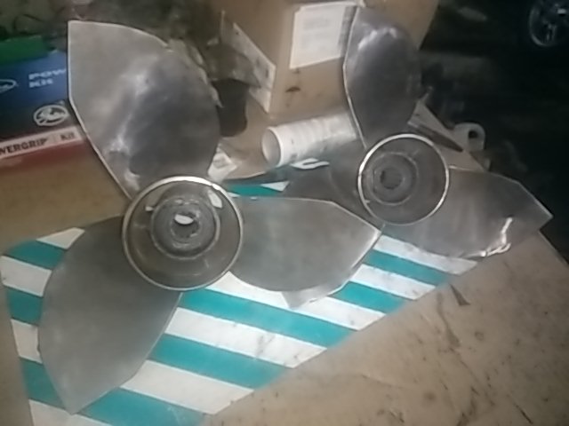

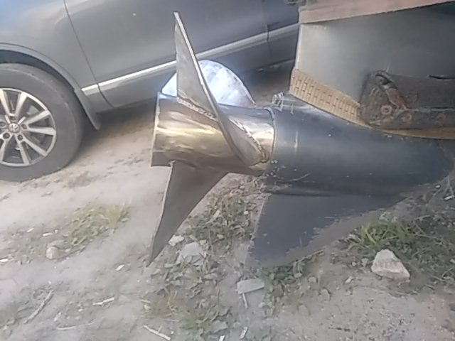

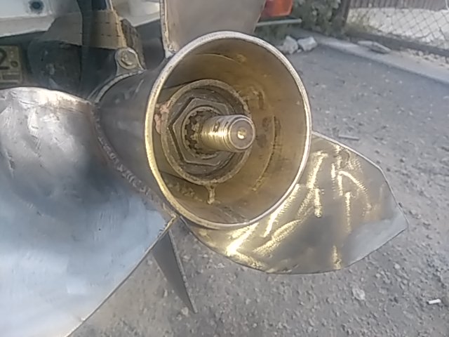

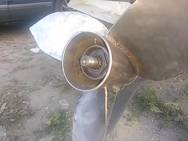

Вот сегодня наконец-то удалось вырваться на море , запытать винт , что выдаст . Максимум что получилось - 45 км/ч , при 5300 оборотах . Что в принципе предсказуемо было , после подрезки лопастей . Что ещё заметил - нержа тише работает , чем люминь . И меньше бурлит винт . А если будет 12 шаг , то вообще будет самый оптимал , и как грузовой , и скоростной в одном лице .

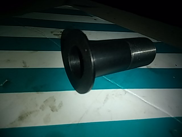

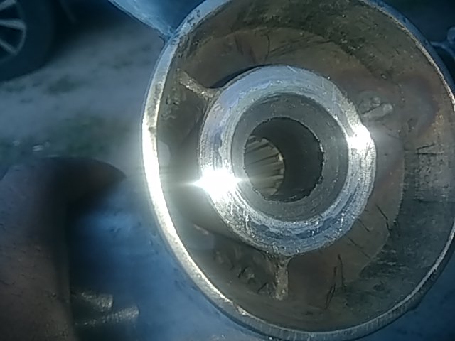

Решил доделать винты на полтос. А то заготовки из под пыли скоро невидно будет. Втулки шлитцевые сделал, "аля Адмирал".
1 354

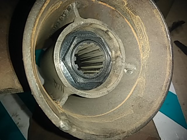

Встают нормально. Надо идти магазин для грузовиков какую то резинку купить.

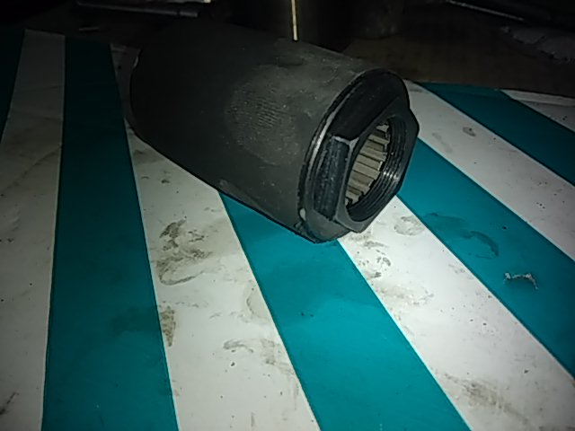

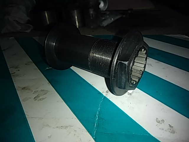

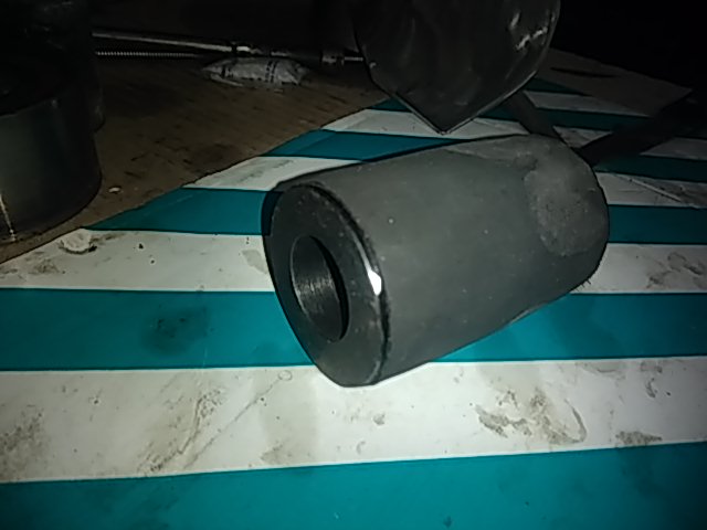

Резиночку выточил.

Резиночку выточил.

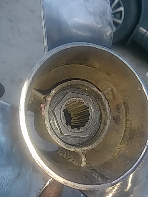

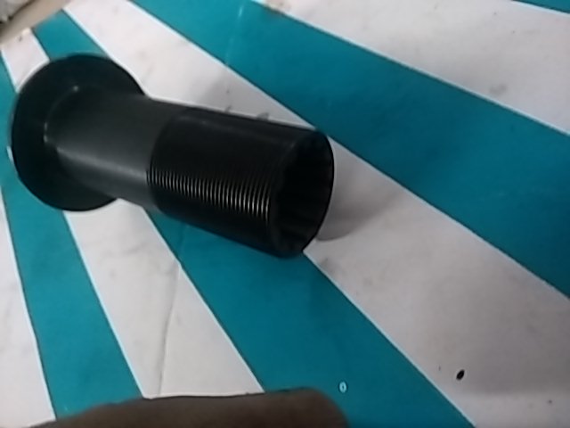

Чтобы гайка, которая резинку стягивает, не отворачивалась на заднем ходу, припаяй к латунной втулке четыре куска от электрода. Тогда, если втулку и будет проворачивать, то это произойдёт по алюминию, а не по латуни и гайка не раскрутится. К тому же резина ведь не приварена к латуни, а площадь трения не велика, эти электроды ещё и как шпонки работать будут.
Я на одном винте так сделал, для эксперимента, он ходит лучше и подтягивать его постоянно не надо.
На моих винтах втулка эта нифига не латунная, она типа как втулки на стартере авто, такого сплава почему то.
Короче, она от аргона и от ацителена = горит. Я припаял электроды тупо паяльником, оловом с кислотой, ни латунью, ни серебром не смог припаять, горит нах....

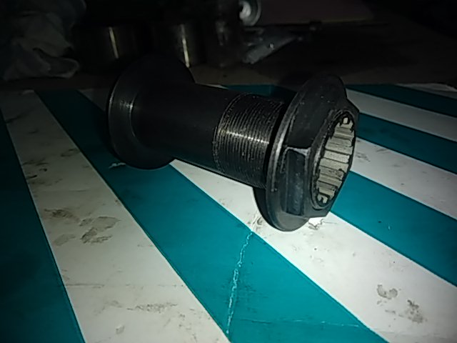

1 354
Это метал, с покрытием.

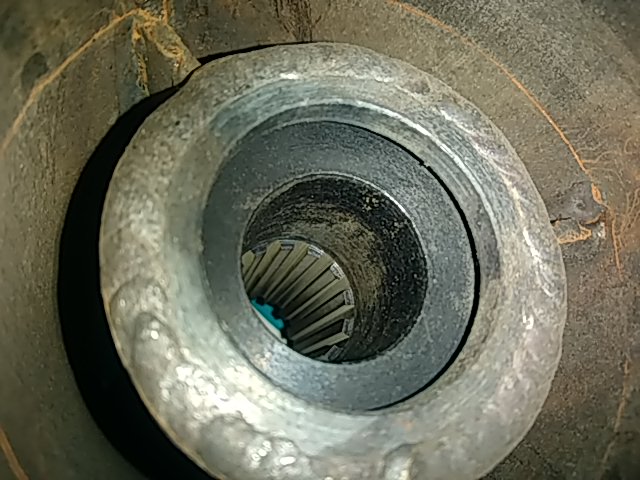

Запресовал.
1 354

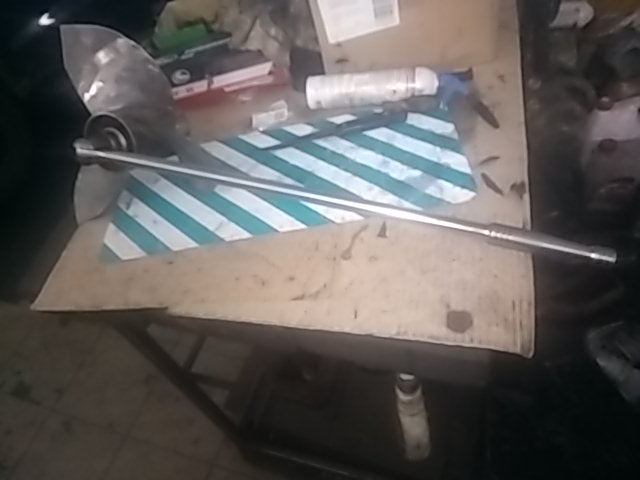

Зажал так сильно, как только смог. Вот таким воротком.
1 354
Подошло всё хорошо. не задевает, не бьет.

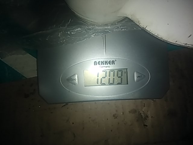

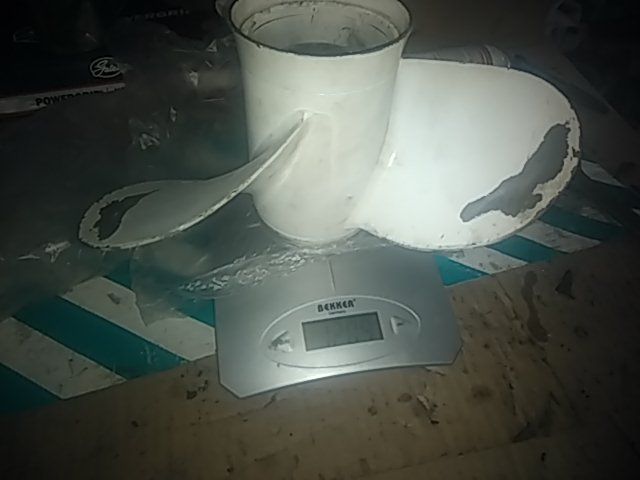

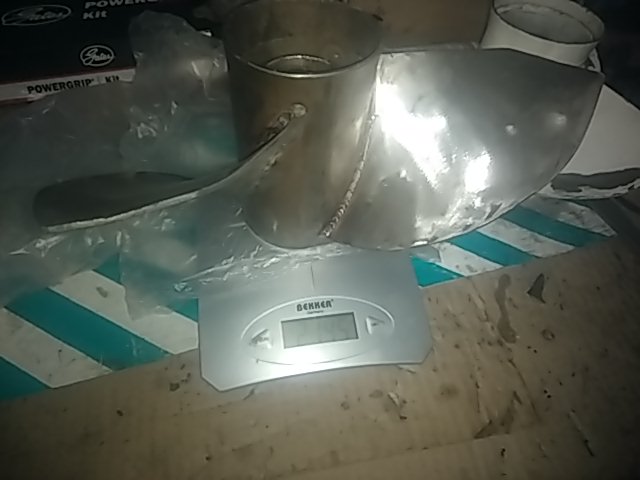

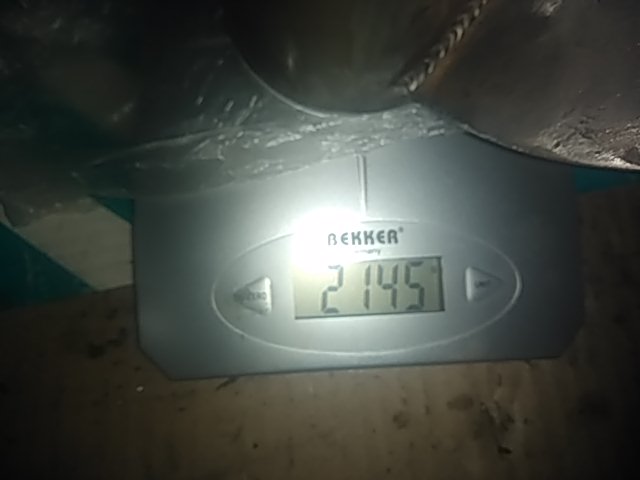

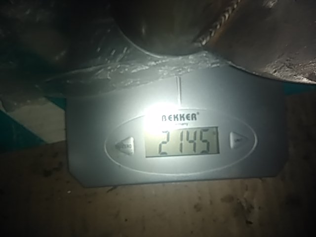

Вес получился 2ва с лишним. почти на кило больше чем люминевый. Толщина нержавейки 3мм, меньше уже мягковато, ну может 2.5 прокатит. Сколько весят покупные стальные винты?

Сделал два винта, 15го и 16го шага. Дисковое отношение почти одинаковое с оригинальным. Откидка на моих намного больше. Если будут недокручивать, буду резать. После подгонки можно и полирнуть. хотя смысла не вижу, и к тому же эта нержавейка мутнеет.

Ну может.... Я особо не вникал. Ткнул так, ткнул сяк, не срослось = припаял.
На вид латунь, покрытия не видел, зачищал же перед аргоном.
Пластинки от проворачивания я приварил. Спасибо за своевременную подсказку. Отворачиваться точно не будет, задняя гайка втулки контрится гайкой крепления винта, так получается некуда ей отворачиваться.
