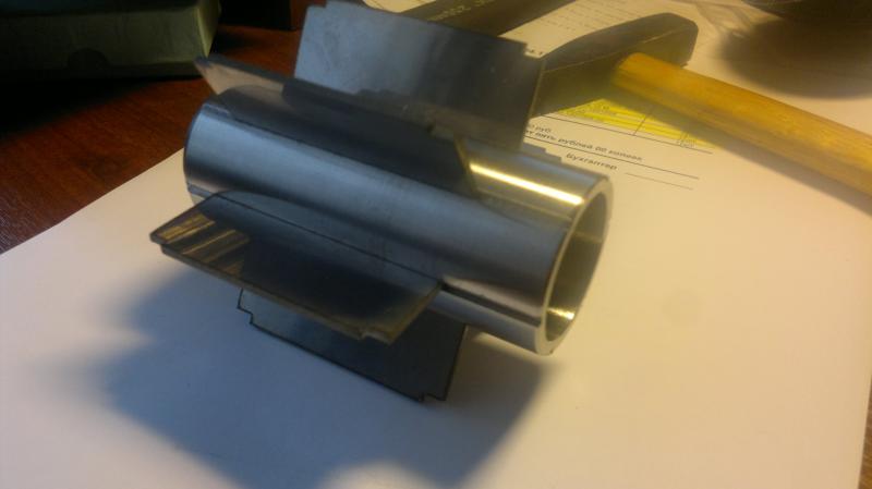

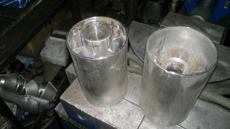

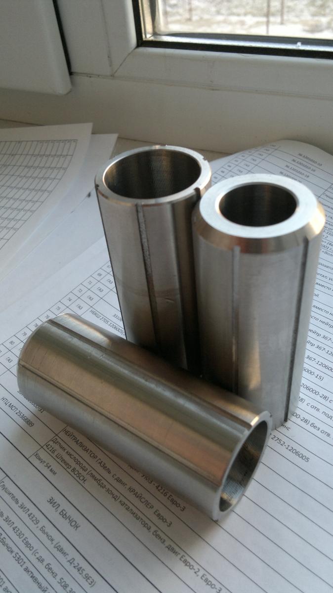

На ДТ30 такая проблема, нет винтов кроме солас. С качеством у них все хорошо с геометрией хреново, да еще любят клеймить разными шагами одну и туже отливку, у меня сейчас есть два одинаковых винта только один шаг13 другой 14. Не найдя кроме соласа на сузуки не чего, решил изготовить три винта из нержи сварные, шаг 12,13, 14. Толщину метала решил взять 2мм. В общем уже начал делать, пока только это выточили, сейчас черчу раскрой и на лазер.

Появилось время. Нарезали на лазере пластинок, можно и без лазер но с ним быстрей и точней.
1 354

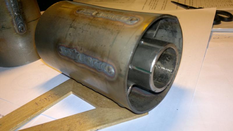

Re: Достали винты солас

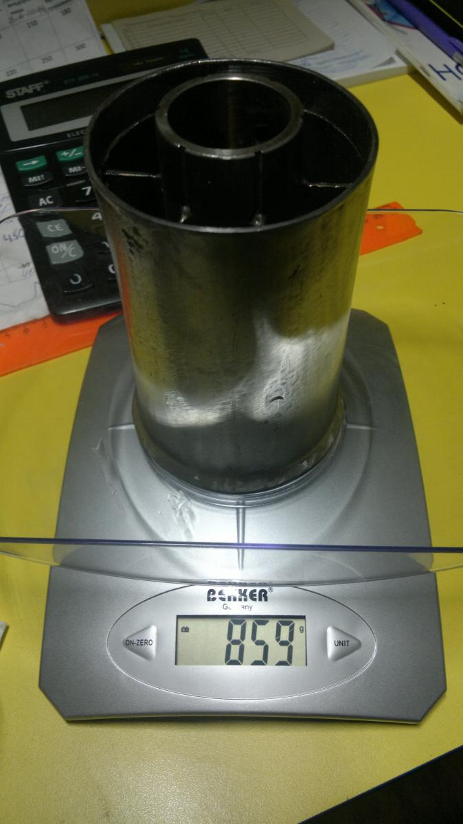

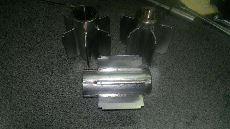

Приварили после обеда, аргоном конечно. Взвесил, пока 447- 449 грам, разброс между деталями 2 грамма. Алюминиевый винт весит где то 1200 грамм, мне кажется сварной из нержи выйдет так же.

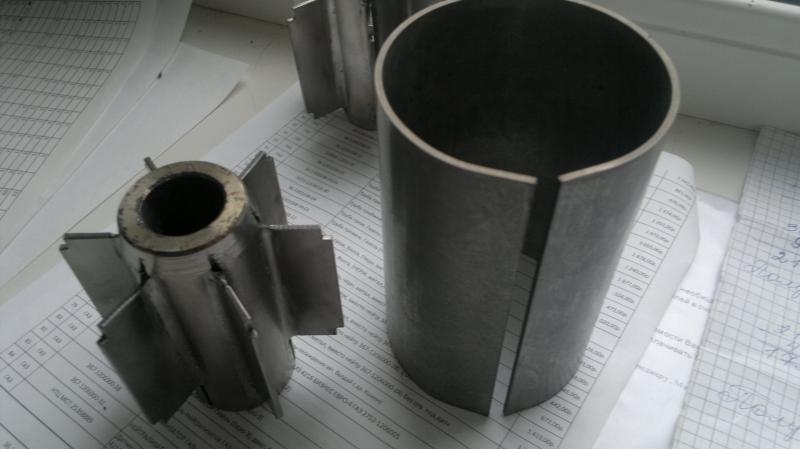

Накрутили заготовок, вечером варить.

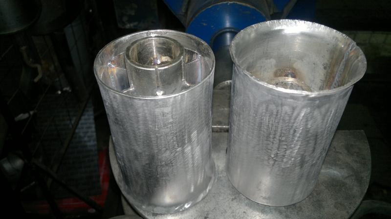

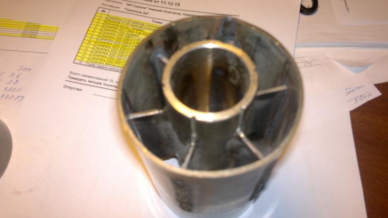

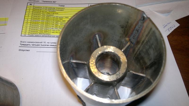

Ступица почти готова, осталось проточить, полернуть и развальцевать.

Telenkov сказал(а):
и развальцевать.
Это для разряжения на кромке выхлопа ? А винт с вентилируемыми лопастями намечается ?7
Очень хотелось бы сам процесс развальцовки глянуть , ну не будет кина , хоть фоток по чаще плиз.....
1 354
Ну да для него. А зачем вентиляция, читал, думал, не нашел особой пользы в ней, отзывов нет, обьяснений нет. Просверлить ни когда не поздно, но нигде нет как расчитать диаметр отверстия. Фото будут. Пока использовались; токарный станок, фрезерный (необязательно), лазер (можно заменить пилой и напильником), станок для сворачивания труб (промышленный), аргон с нержавеющей проволкой.

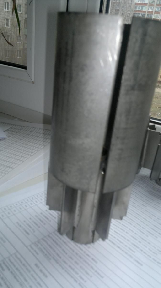

Сварку зачистил, сразу скажу что сжало трубу в районе сварки миллиметра на 2, на фото немного заметно. На токарном станке поправили кромку которая в редуктор входит. Заодно проверили биение есть не много, совсем немного.

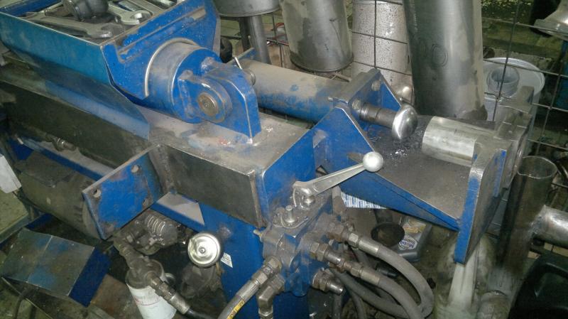

Раз вальцевать на станке не получилось, тянет не равномерно, метал в районе сварки стал мягче, туда и давит, где не нагревался стоит не шалохнится. вот на этом станке хотел развальцевать.

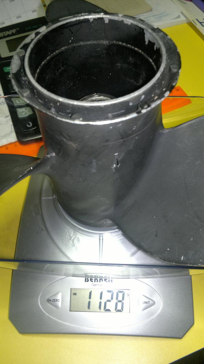

Говорят минус винтов из нержавейки большой вес, я пока укладываюсь в вес алюминиевого, если и будет больше не намного.

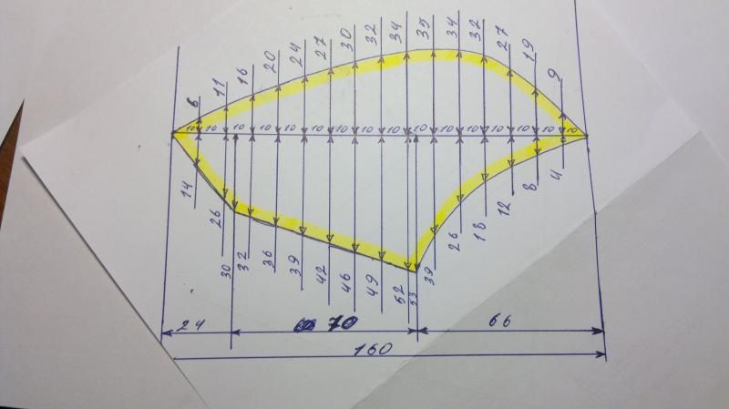

Отдаю лопасти резать. Не как не определюсь с толщиной, 2 мм или 2.5 мм делать,

Лучше 2.5.На таком размере может погнуть 2-ку.длина ведь 160,а это довольно много.2-ка была бы лучше при размере 130-135 было самое то

Я бы из двойки делал .ИМХО
Причём тут размер 160мм , У ДТ30 полный диаметр 10 1\4 , минус ступица винта ....
А профилировать винт будешь ? И под какой профиль лопасти ?
По моему надо , и толщина в гребне и у корня добавится . Только вот я плохо представляю , как это воплатить в нерже .
Буду следить за процессом , очень интересно .

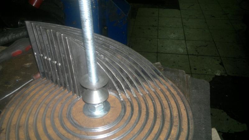

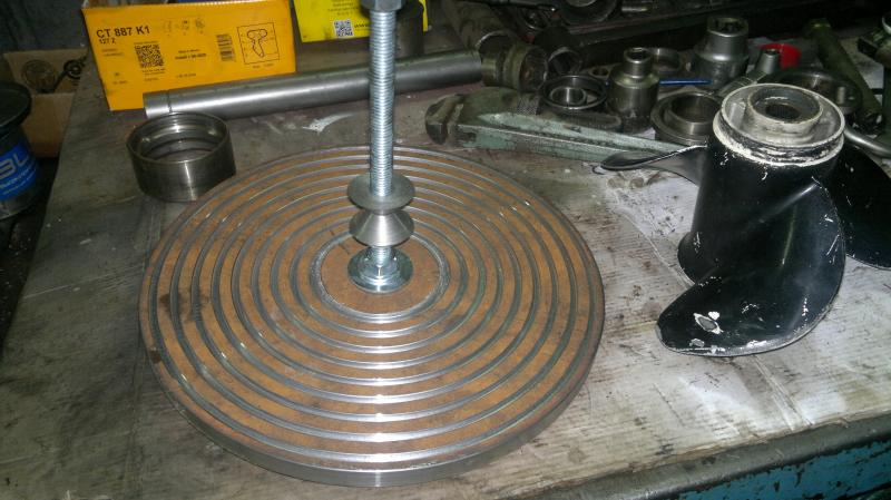

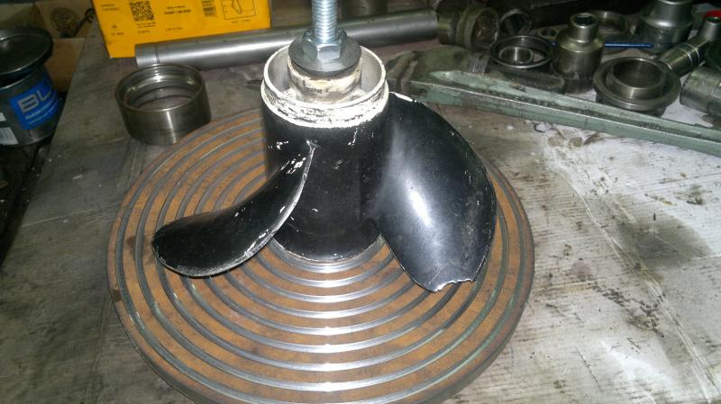

Нет оказывается у меня нержы 2.5, есть 1.5, 2.0, 3.0 мм. Нержа не смотря на её крепкий вид довольно эластичный метал, поэтому решил из 3.0 мм. Зато будет где профилировать. Надо успеть всем запастись и все вырезать, а то заводы на каникулы уходят, а это пол месяца пьянки и пол месяца отходняка, еще немного и весна.

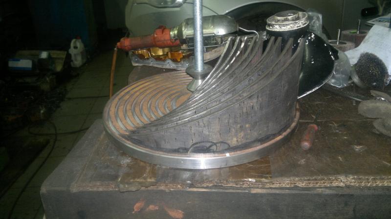

Сделал блин из 16мм листа, чтоб стучать на нем, был из фанерки чисто для проверки.

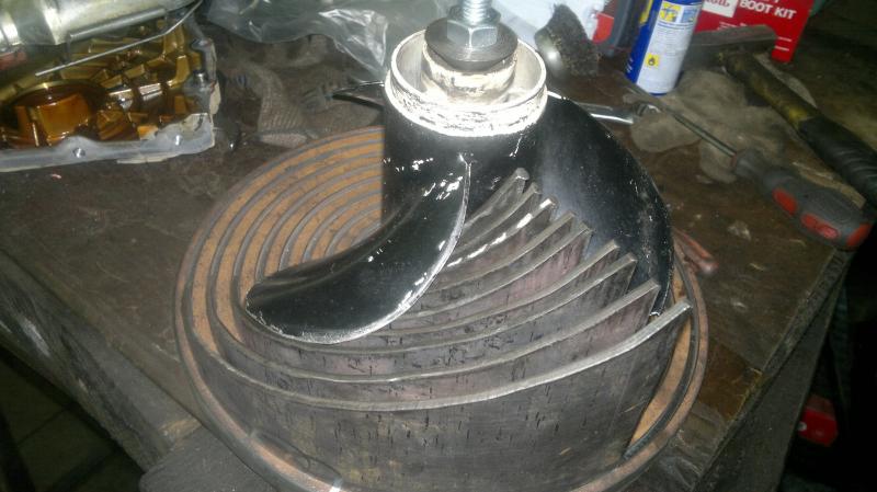

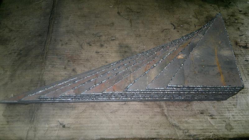

Уголки 14й шаг

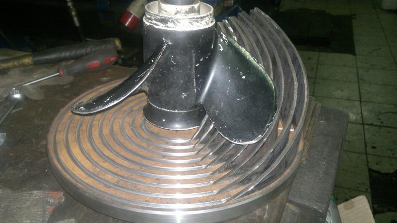

Винт ямаховский поставил чтоб прикинуть какой они угол откидки делают, похоже 15 градусов. Вот думаю тоже 15 сделать или как на балистике там наверно все 25.
Если 25 градусов , то диаметр заметно убавится , чертёж лопастей и сами лопасти переделывать придётся .
Уголки плазмой резал ?
