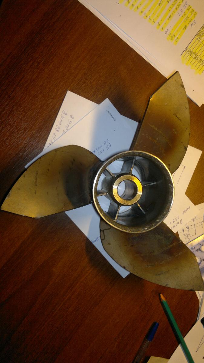

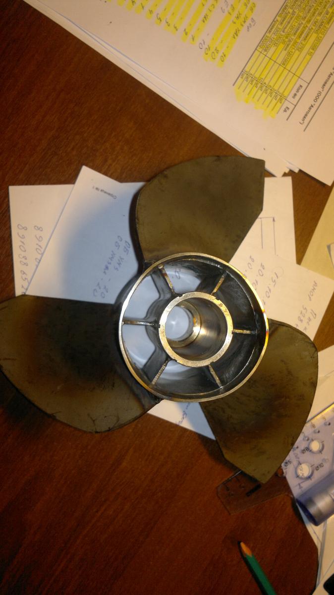

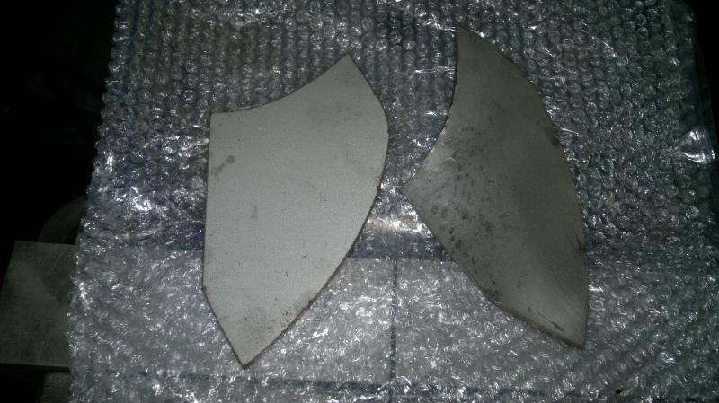

Она случайно не на спирту работает? Если да то есть какая то, только не помню где валяется, забыл про неё. Не захотел ждать 10 дней, болгаркой все сделал, вот такой была задумана лопасть.

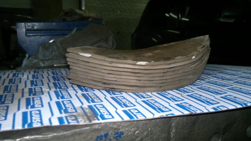

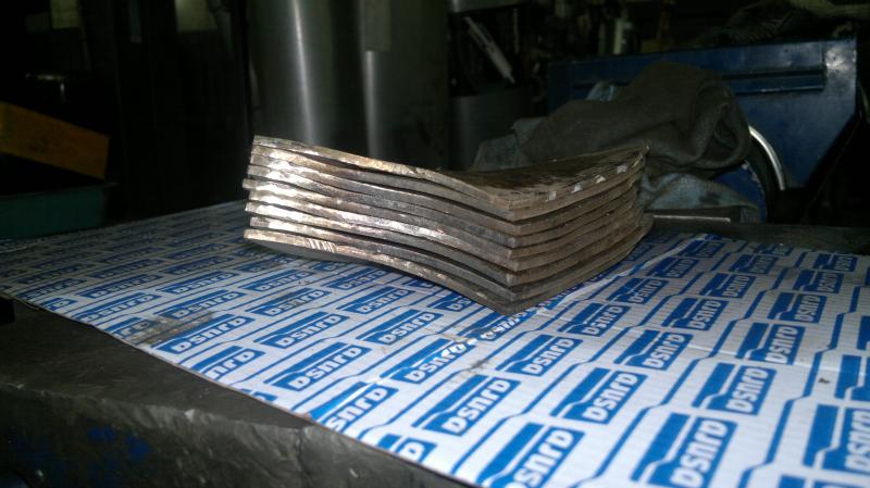

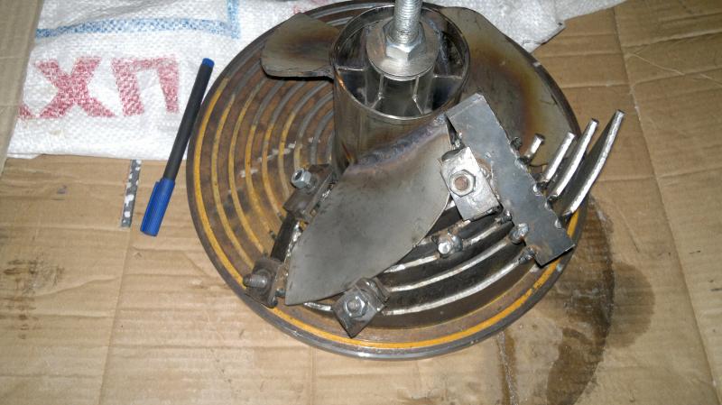

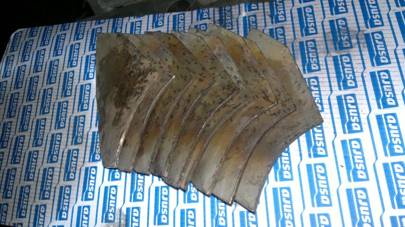

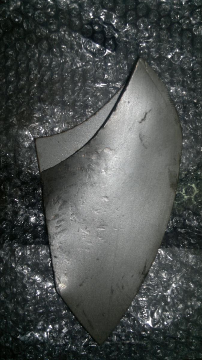

Отформовал все лопасти, на три винта, под 14 шаг. Решил не делать силовую (чтоб стучать) горку на каждый шаг, проще потом приварить готовые лопасти к ступице с нужным шагом, и подкорректировать. Сложный изгиб получился одинаковым на всех лопастях, за него я боялся больше всего.

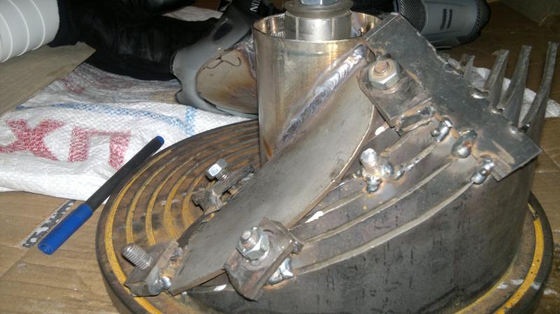

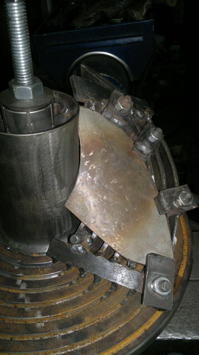

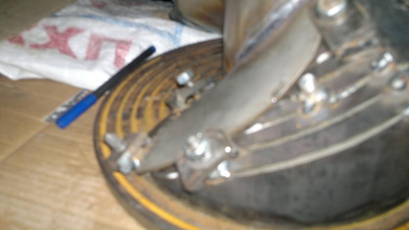

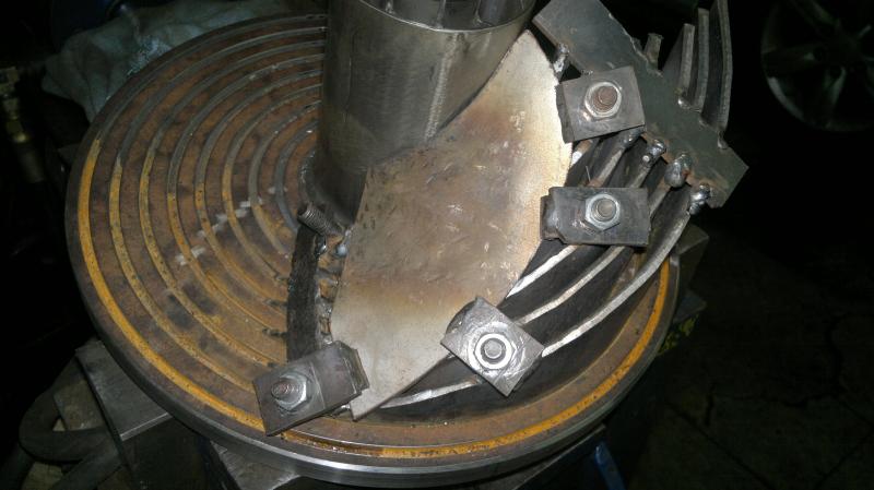

Профилировал лопасти отдельно от ступицы, не захотел колотить уже приваренные, подправлять все равно придется но уже не так. Был на работе один, видео формования снимать было некому, на фото можно понять принцип. Зажимать заготовки обязательно, чтоб все вставали одинаково, и не скакали. Хотел приварить шаблон, чтоб заготовка ложилась на место, но обошелся разметкой на горке. Грел газовой горелкой, после прогрева хватало 8-10 ударов молотка. На фото лопасти со ступицей, но на самом деле когда грел и стучал стояла специально сделанная труба, чтоб ступицу не изуродовать. Пускать в серию винты не планирую, поэтому некоторые приспособы сделаны не красиво, так как на один раз.

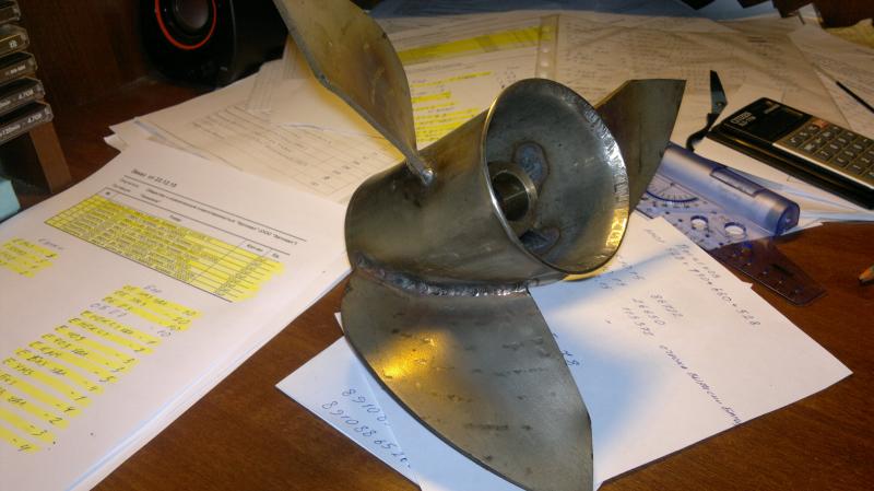

Завтра сварю 14й винт.
1 354
Re: Достали винты солас

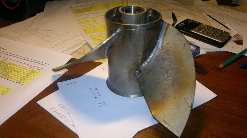

Сварил.
1 354
Варил сильно фиксируя лопасть и ступицу, чтоб ни куда не чего не увело и не гульнуло. лопастям давал остыть в зажатом состоянии.

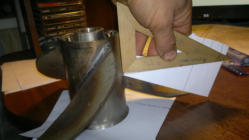

Нержавейку при сварке тянет сильно, кажется больше чем люминь. Вот что стало с бывшей круглой ступицей, метал после сварки сжимается очень сильно. На следующих винтах оправку выточу, внутрь ступицы, чтоб четкий диаметр держала, а пока опять стучать и протачивать.

По барабану как варить, пока варили лопасти не чего не уводило (потому что под ними ребра) а потом решил с торцев лопастеи поставить точку, чтоб лопасть в ступицу плавно переходила, вот тут все и случилось, винт уже был холодный. Визуально показалось что угол наклона лопастей маленький получился, быстренько сейчас прикинул, сейчас кажется слишком большой, точность измерения не очень но все же не многовато ли.

Я бы предложил вот такой вариант ИМХО
1. Ступицу до приварки лопастей не развальцовывать .
2. На горке прихватить все лопасти .
3.Прихватить лопасти с другой стороны .
4. Заварить "пятаками" втулку винта с дух сторон .
5, Обварить лопасти .
После остывания , отрезать " пятаки " по ступице , ну и развальцевать её после этого . Хорошо бы саму ступицу делать чуть длиннее с учётом этих обрезаний .
Если диаметр в минус не ушёл , то и нормально .
