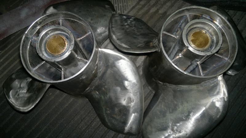

Прикольно, клянусь я не с чего не срисовывал, делал как сам придумал, и контур лопасти и 6 "спиц" на ступице. Один в один, охренеть.
16 623
1 340
Я так и думал , что с этого винта срисовано ....лопасти запоминающиеся .
1 354
Вообще не видел этого винта, делал конечно по мотивам винтов мичиган, но они не очень похожи на мой. А оказалось была почти копия. Задняя кромка моих лопастей вообще получилась по факту, после разметки на токарном станке, изначально был другой контур. Меня за плагиат не накажут?

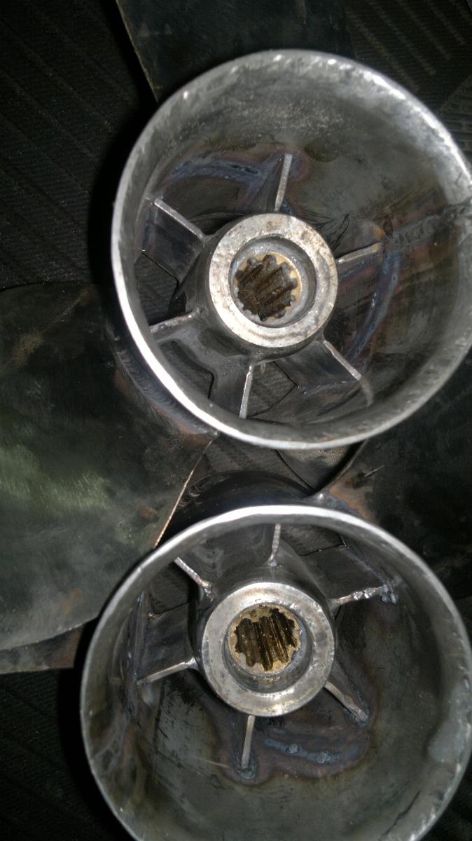

Запрессовал еще две втулки. На этот раз без фанатизма, я уже знаю что отверстие под втулку у меня не глубокое, поэтому сразу подрезал втулку на 5мм. Встала чудесно, ни чего не увело и не сплющило, винтом прессуется без проблем. Плюс прессовки винтом еще в том, что можно почувствовать когда втулка уперлась. Запорол первую втулку как раз тем что поднажал когда втулка уперлась, думал просто туго пошла.
Осталось шлифовать и полировать.
