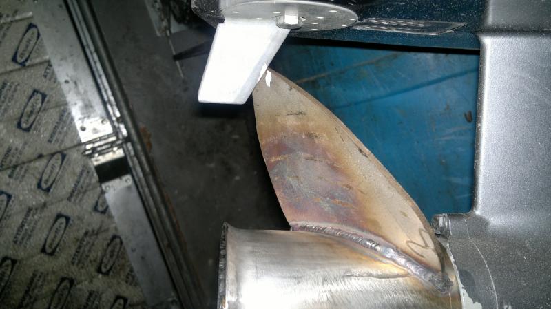

Re: Достали винты солас

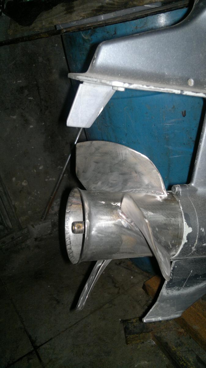

Еще один просчет всплыл. Основные размеры лопасти брал с винта 12го шага, но так как лопасть развернулась под 14й шаг, плюс увеличился наклон лопасти в сторону выхлопа. Лопасти стали задевать. Нарисовал карандашом черту на ступице под 12й шаг, приложил лопасть, не задевает.

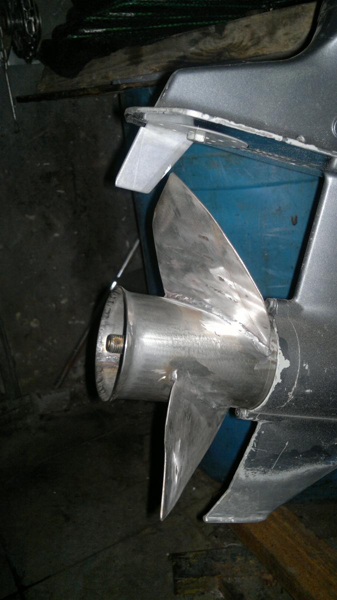

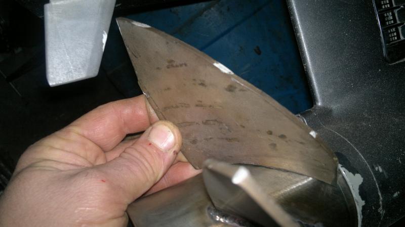

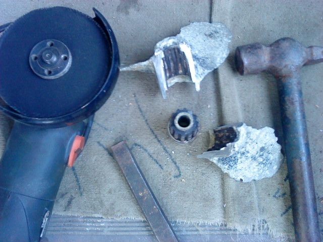

Торцанул винт болгаркой, за одно шлифанул не много и слегка отпрофилировал лопасти. обработка черновая, заблестит потом. Между плавничком и лопастями оставил зазор 5мм.
В месте с винтом который я сломал осенью, отломил кусок ноги, на фото видно что он странной формы, такой мне захотелось.

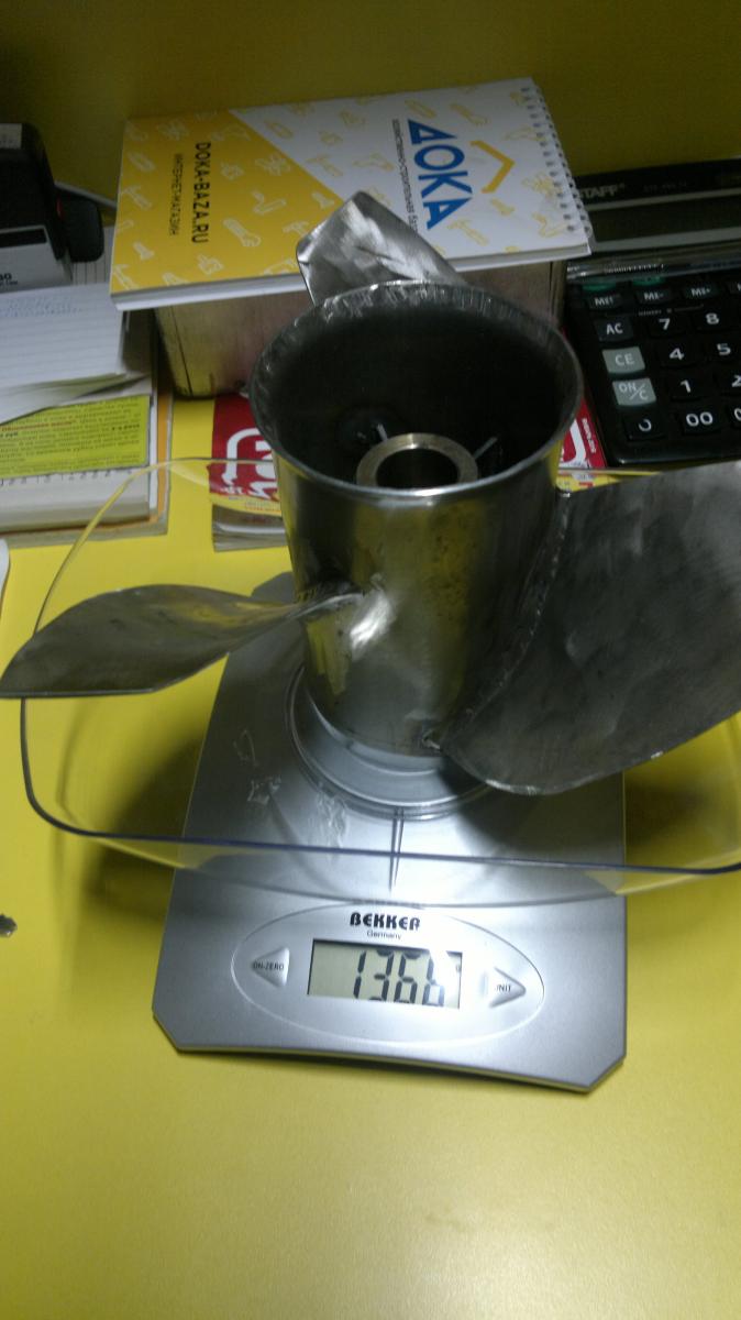

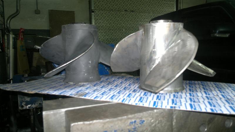

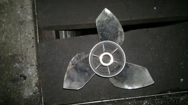

Сравнил визуально 13й (так на винте написано) китайский и 14 свой, разница на глаз слишком большая. Вес получился пока такой, плюсом еще будет демпфер. Рассчитывал что будет меньше. А что с демфером, скорей всего будет покупной, или из сломаных винтов, посадочный диаметр под демпфер делал как у солоса.
Сколько весят покупные винты из нержавейки?
Пока не знаю на что сажать. Вот думаю получится выпресовать демпфер из не совсем убитого винта не испортив сам демпфер.
Для целостности демпфера логичнее просто аккуратно разрезать мертвый винт, при выпресовке скорее всего вЫдавится втулка из резины :pardon: ... я из шибко "солёного" винтика от Сузы4 не смог выдавить фигурный сменный демпфер по типу МескоМосиного, а он не впрессовывается, а просто вставляется
....пришлось пилить :yes:
Ножовочкой нежненько разрезая винт наверное получится
