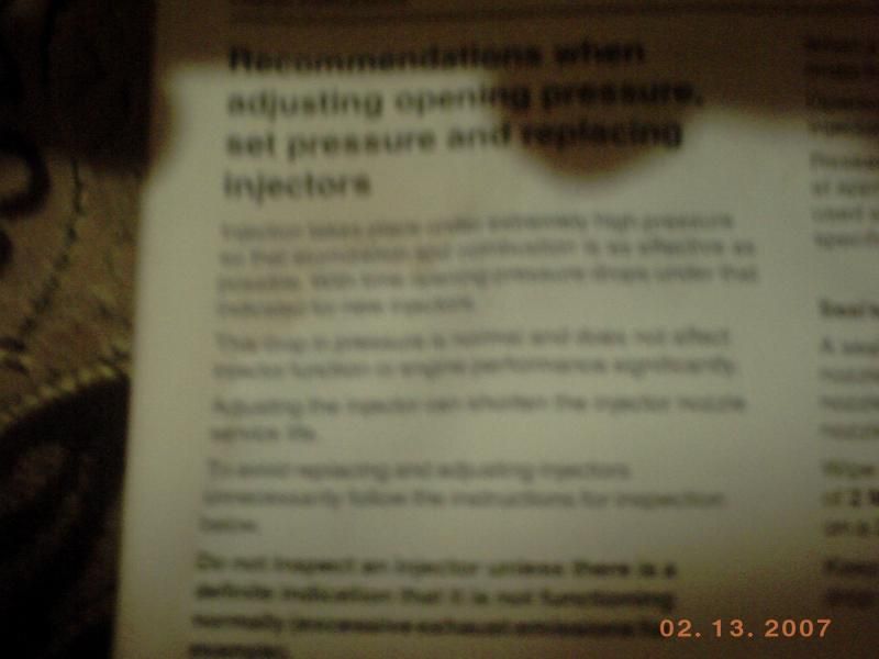

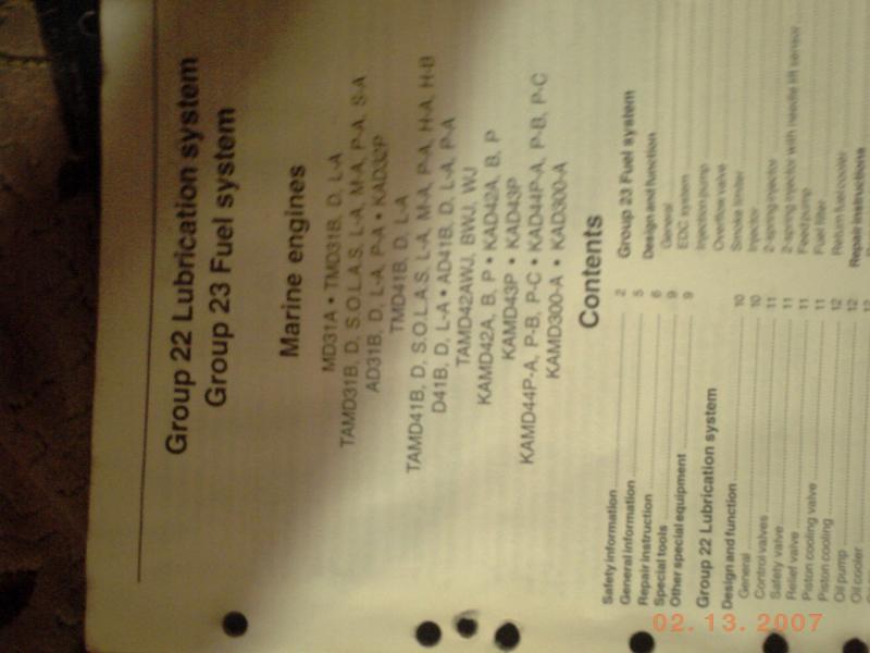

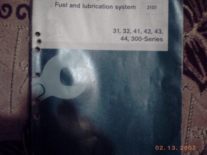

НовГород сказал(а):
Владимир-наверное дешевле.Купил я инструкцию,дальше ,что?Расскажи последовательность действий.что она из себя представляет.
Серьезно.Летом на разных сайтах находил таблички с показаниями ТНВД,при каких оборотах,сколько должно давить.что еще есть в инструкции?
Мануал выглядит так.
