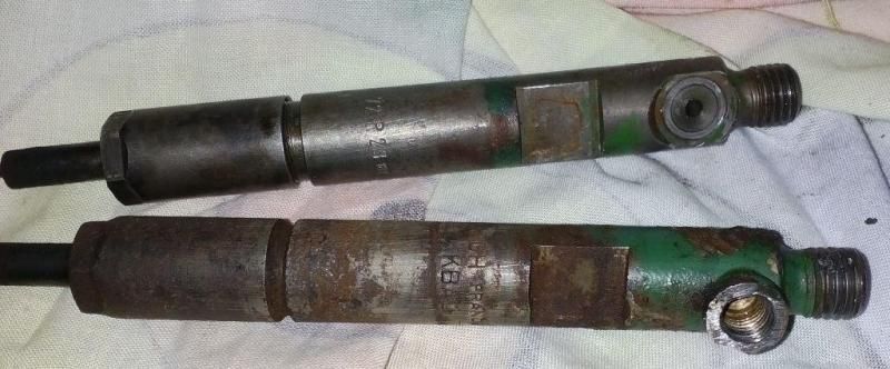

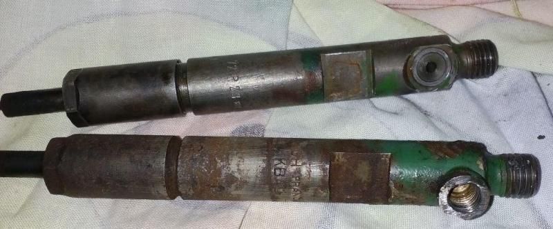

Доброго времени суток всем участникам форума!
"Прочитайте и не делайте глупостей, ответственно заявляю, все что продают Б/У во Владивостоке по объявлениям водно моторной техники можно сразу сдать в пункт приема металлолома, берите хотя бы с аукциона"
Совершил очередную, большую глупость и купил во Владивостоке по объявлению двигатель VP AD31B, со слов продавца абсолютно рабочий готовый к эксплуатации не требующий ремонта мотор.
В результате после этого я купил, стартер, генератор, гусак, турбину потому что то что стояло не могло быть даже отремонтировано просто хлам, и вот дело дошло до форсунок и ТНВД.
Что удивительно мотор работает и крутит 3800 не жрет масло и саляру, хорошо заводиться, сначала плохо набирал обороты на выходе но замена турбины решила проблему.
Все бы хорошо но, в очередной поездке почувствоал запах саляры и стрелка на приборе уровня топлива стала стремительно падать, как оказалась на одной из форсунок оторвалась обратка. (смотрите фото).
После осмотра, и демонтажа (съемник 1000р цена вопроса), оказалось что форсунки неоднократно вытаскивали причем не съемником похоже а разводным ключом, штуцера обраток замяты и следы деформации. Форсы разного производителя и года выпуска.
Прошу помощи в консультации ремонта форсунки (смотрите фото) штуцер обратки отлетел от форсунки, или может у кого есть пару корпусов куплю если недорого!?
Опрессовать хочу у знакомого авто механика по дизельным моторам, но уже сомневаюсь есть ли какие особенности?
