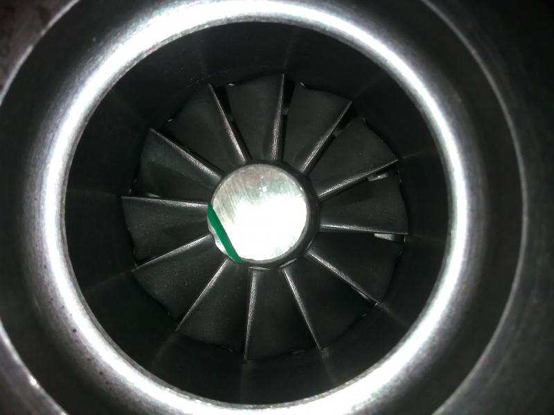

Вот так выглядит улитка и крыльчатка живой турбины.Зазор между крыльчаткой и улиткой минимальный. Это тем- кто не понимает , почему их катер дымит и не развивает обороты под нагрузкой.
