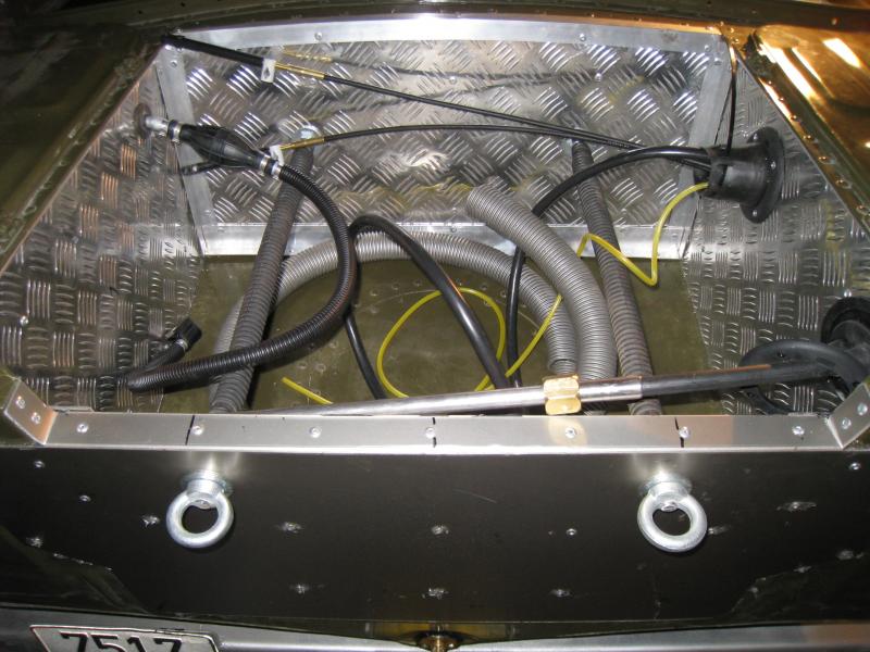

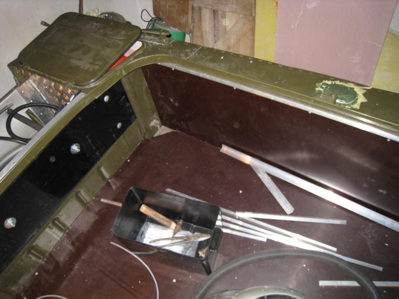

Докер, прошу тебя подсказать подробный процесс поднятия транца, так как мотор купил с L ногой)))
Дружище Покури мою тему :good: topic7120.html Я там поднимал и усиливал траней и вешал такой же мотор как у тебя!!! :)
Спасибо Вам большое за помощь.

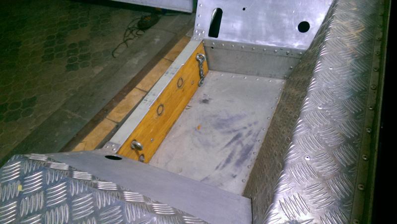

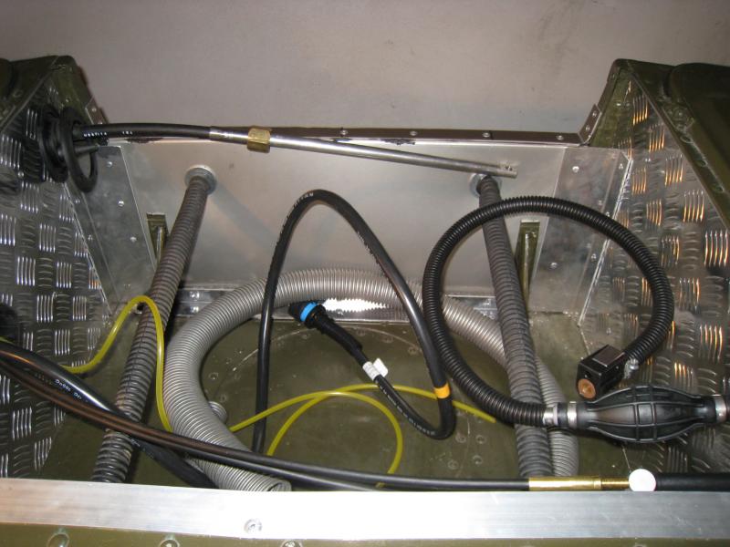

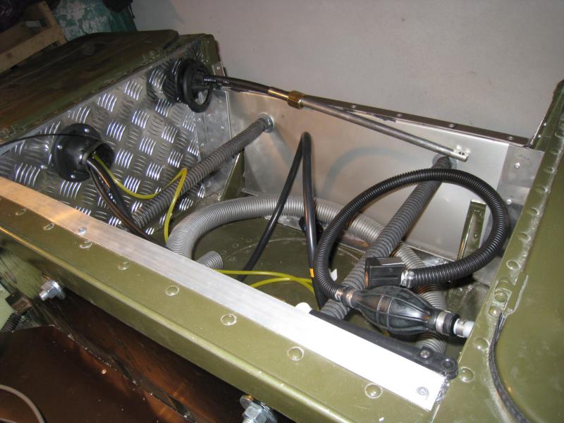

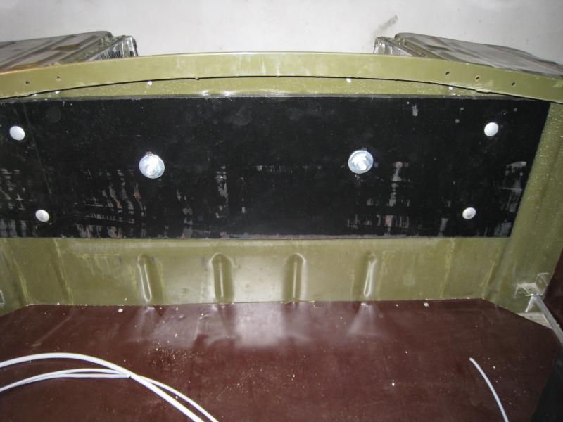

А может кто нибудь сделать фотки со стороны рецесса?
Как там крепится увеличенный транец?
Вот пару фоток посмотри :)

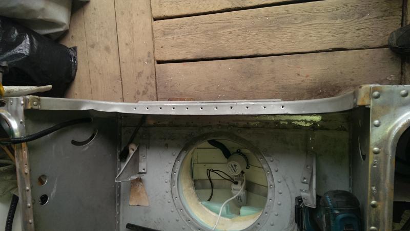

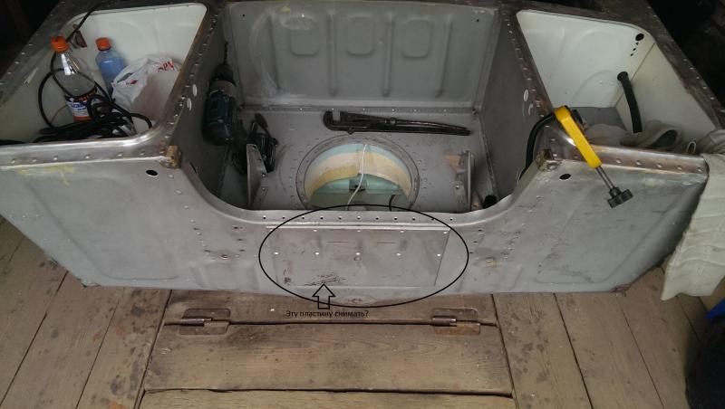

Спасибо за фото.

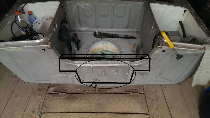

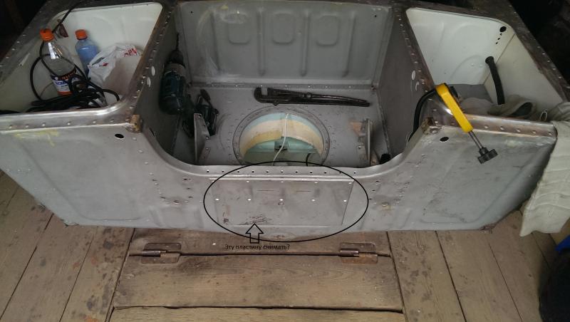

Сегодня разобрал транец, думал что не справлюсь, вырывал его газовым ключом.
Есть вопрос еще.
На транце снаружи стоит пластина, ее надо снимать?

Я эту пластину оставил. Там и так дырок предостаточно!!!

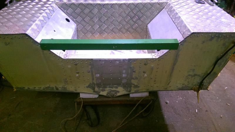

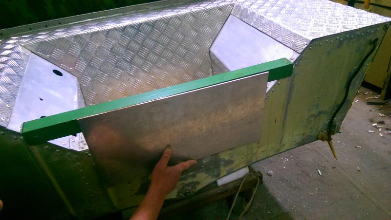

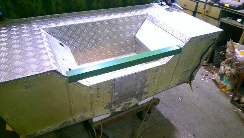

Добрый вечер!
Мой вариант, может быть вот такой, я тут немного помудрил над фотографией. Тогда пластину желательно снять, а по старым дыркам, поставить клёпки.
Спасибо Вам большое за быстрые ответы.
Буду думать как и из какого материала пластину резать(((
Думаю что пластину эту трогать не стоит она идет как усиление!!! Сделай накладной транец из Аллюма 3-ки как у меня на Проге и делов то поставь обязательно шпильки и все БРОНЯ!!! :hahaha:

Прошу прощения, может я тупею? Но на фото, есть дырки, которые за - этой пластиной! И что бы по верх не наложить, останется щель в 2 мм. а это как Марсианская впадина, на транце! Буду отстаивать свою точку зрения, что эту пластину нужно сносить, если делать такую накладку, как я нарисовал. Со шпильками согласен, на 100%.
9 554
4 758
Эта пластина очень хороший усилитель.Я бы снял ,а перебрав и подняв транец поставил её на место .На свою Казанку от донора досталась и я её поставил себе под мотор.

Думаю что да !!! :crazy: Посмотри на мои фото, ни какой Марсианской впадины на транце нет :hahaha:
911
Zhinger сказал(а):
... что бы по верх не наложить, останется щель в 2 мм. а это как Марсианская впадина, на транце!...
Саш, посмотри мой транец по ссылке выше, всё делается проще и без удаления накладки :yes:

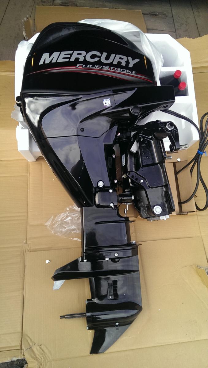

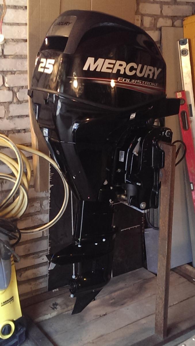

Сбылась мечта идиота.
Сегодня забрал мотор из магазина.
Грузили в магазине вдвоем с продавцом, по дороге в гараж думал как его буду вытаскивать.
Хорошо помог сосед, вытащить из багажника.
Дальше началось веселей.

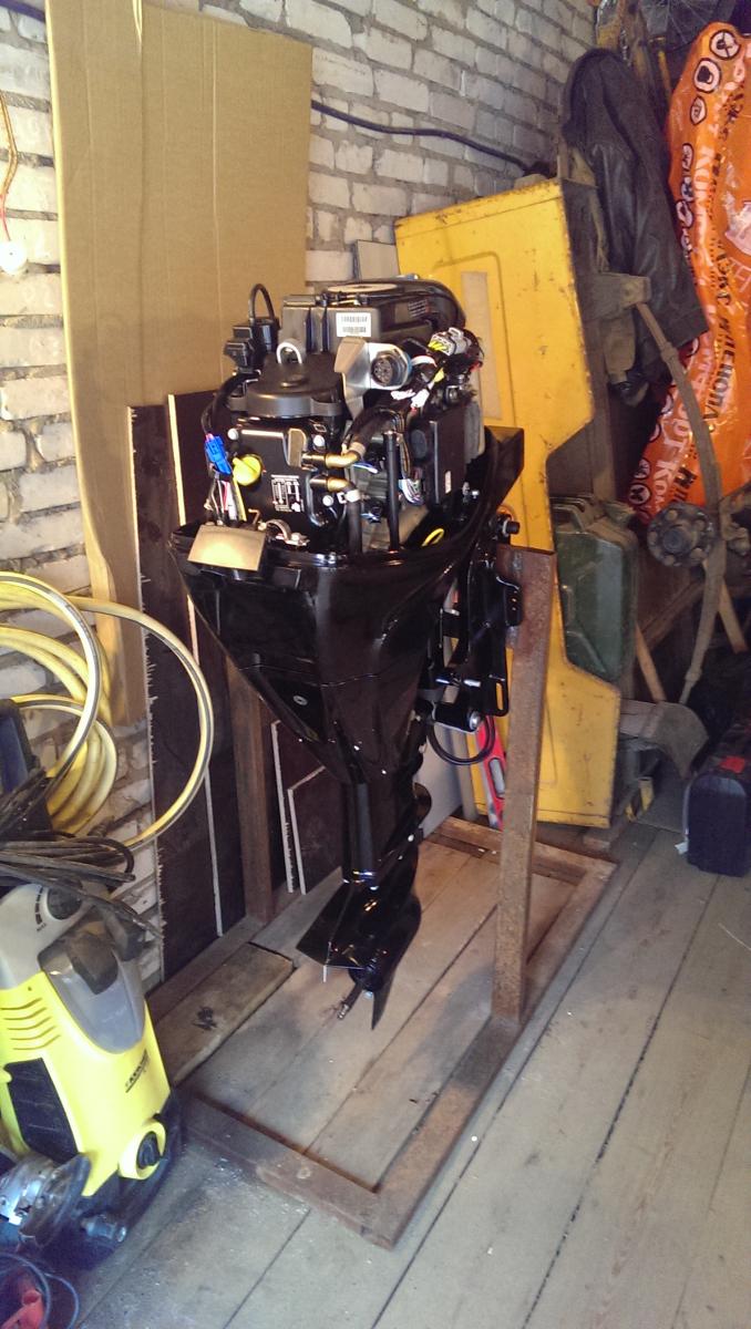

Раскрыл коробку и мне надо было его поднять и дотащить до стойки.
Еле поднял, чуть не обсерился, но и это еще не все!!!
Необходимо было поднять и повесить его.
Корячился пол часа, понял что перден не хватает, упер его в стену и пошел по гаражам искать помощь.
И вот оно чудо, нашел помошников, вкарячели мы его на стойку, все висит.
Решил снять колпак, посмотреть что под ним.
Снял и честно о.....ел.
Но и это еще не все.
Жена узнала сколько стоит.
Теперь я бухаю а она не разговаривает со мной(((
Знатоки, можно по этикетке определить какого года мотор?
Я понимаю что 2015 так как дистанция старого образца.
