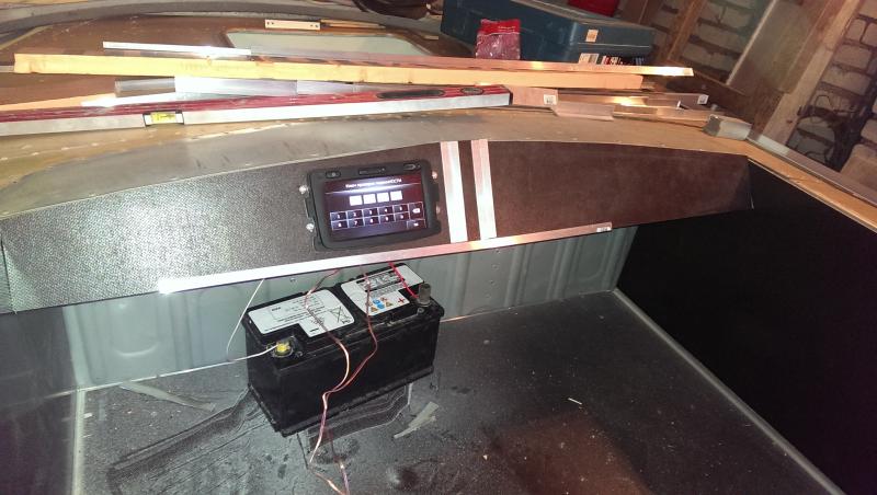

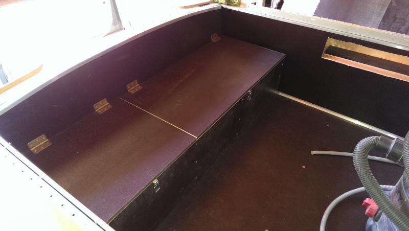

Приветству коллеги по интересному хобби.
Сегодня выдалось время и немного поковырялся в гараже

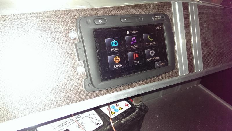

А почему отказался от глянца на торпеде.Думаю что внутренняя сторона Сетка может пыль собирать она же шершавая :)

Если честно, чет не подумал про пыль=)))
Ну а с другой стороны, можно и тряпкой протереть.
Сейчас встает вопрос и голова рак....м, как проводку протянуть по лодке.
Может схемка у кого есть?

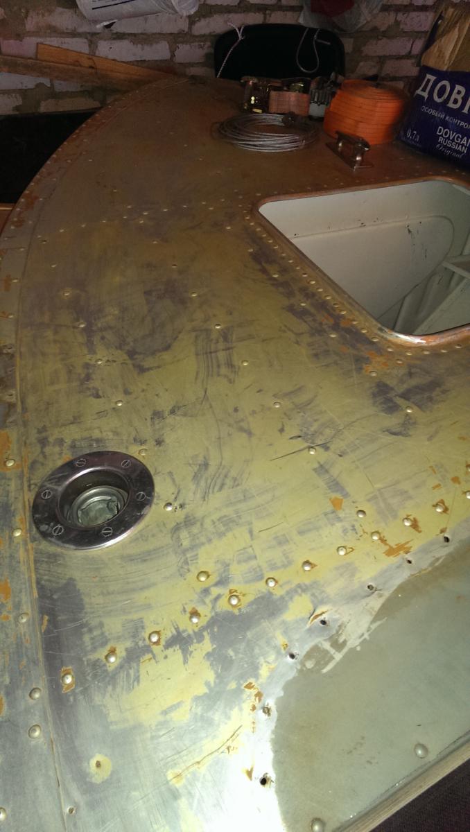

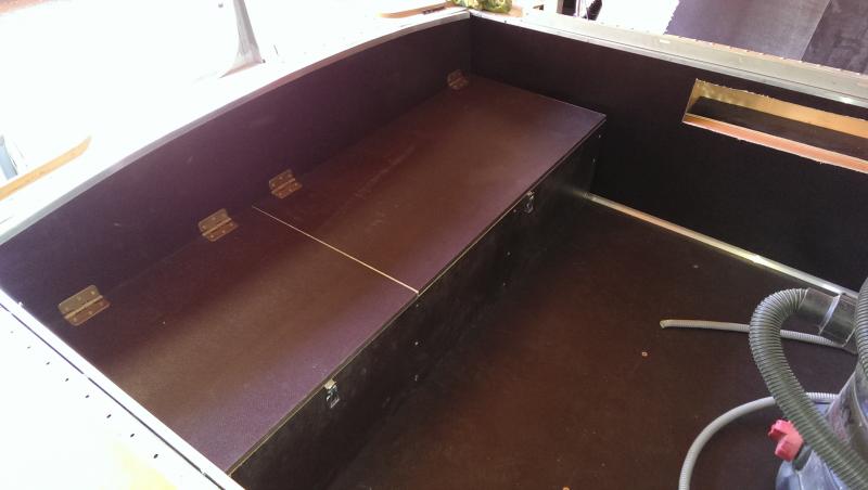

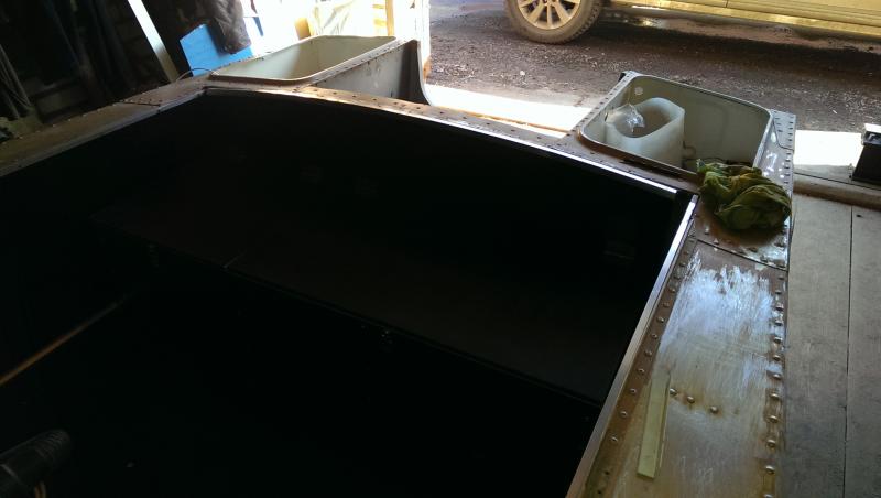

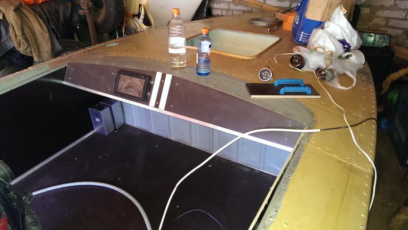

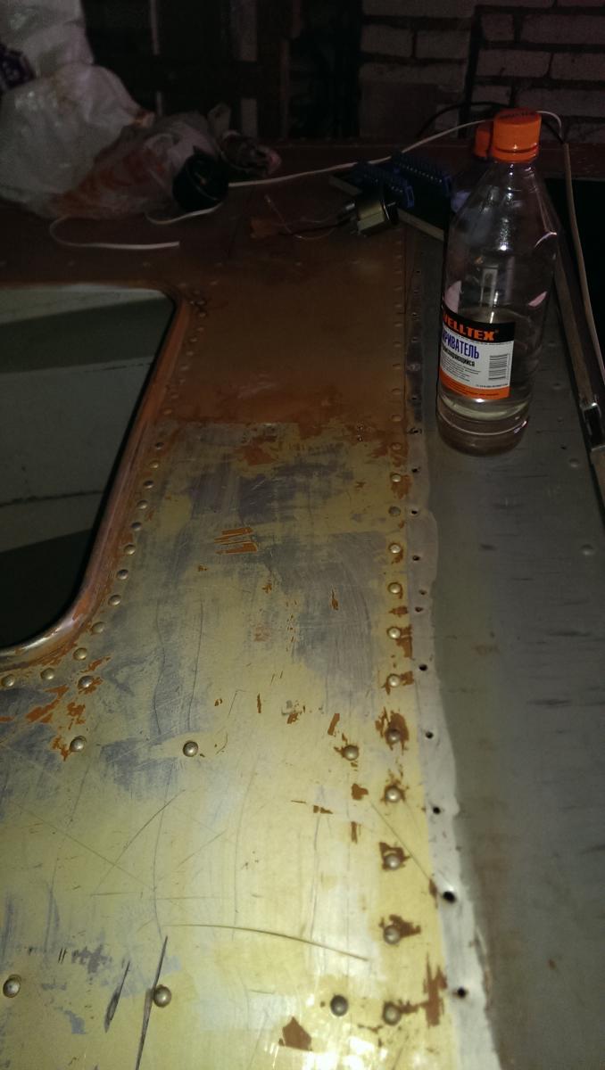

Сегодня провел время не напрасно, погода супер, становится теплее
9 555
4 760
:) Молодец! Аккуратно работаешь.С задним рундуком , хорошая мысль! Вот с заправочной горловиной не очень. :( При заправке топливом легко повредить стекло.Даже если не обрызгаешь то стекло мутнеет от паров бензина. :shock: Какое стекло будешь ставить?Если не стандартное и с выходом на палубу то делай рамку шире.Получишь место для подлокотников. Примерно так! :good:

Спасибо за поддержку, что касается заливной горловины, так она мне досталась по наследству от прошлого хозяина.

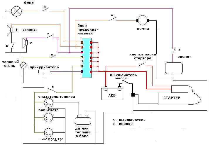

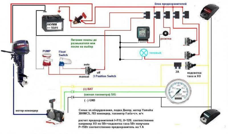

Подскажите, может есть у кого нибудь схема проводки а так же с распайкой блоков предохранителей, желательно в фотографиях.
Заранее благодарю.
9 555
4 760
:) Ну вот тебе пара схем по разводке.Думаю оно тебе не много даст. ;) Ну может только общее понятие что да как.В общем стой там ,слушай сюда! Проводка на лодке вещь сугубо индивидуальная.Каждый владелец устанавливает то количество потребителей которое сам считает нужным,но есть несколько правил которые надо соблюсти обязательно. Во первых проводка должна быть двух проводной(НА ТЕРМИНОЛОГИЮ внимание не обращай ,пишу как говорю)это раз. И второе;На каждого потребителя должен быть предохранитель. :yes:

Спасибо, большое.
В двух схемах разный разрыв питания.
В первой разрыв масс во второй разрыв плюса.
А как правильно, массу разрывать или плюс?

Поставь на оба. Так будет наверняка.

На лодке рвётся "+" :yes: ... это не авто :pardon:
