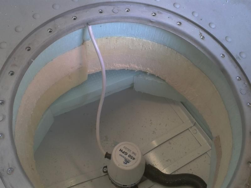

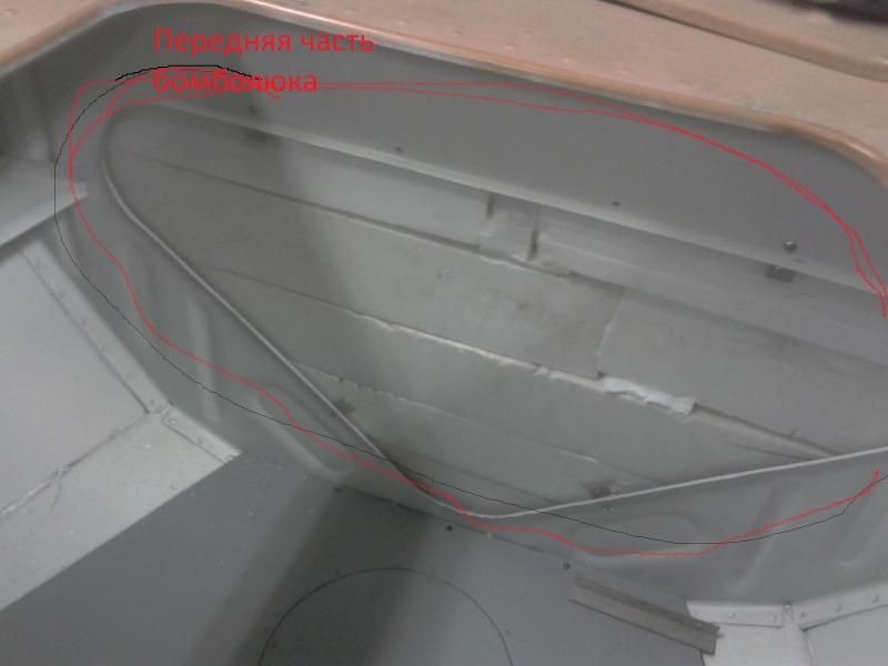

У меня летом Прогресс в шторм залило, и он оставался на плаву без пенопласта за счет переднего"бомболюка"

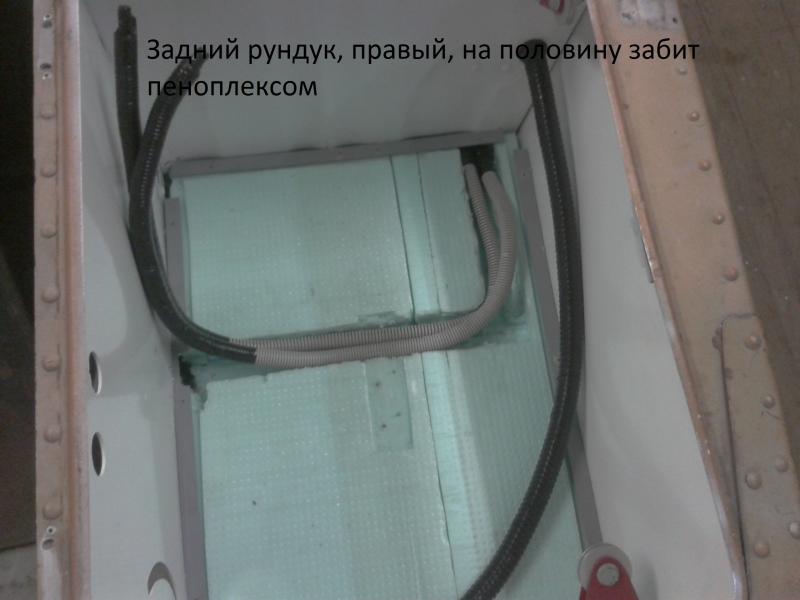

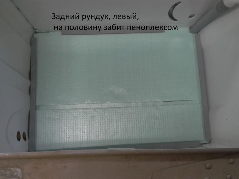

то что было забито до меня и то что я забил в борта
Zhinger
13.01.2016
505
97
Брестская обл.
Progress
Suzuki 25
Два человека тебе уже дали ссылку, как рассчитать объём. Борта ты тоже сделал, этого вполне достаточно.
Дружище ты все делаешь правильно :good: . Безопасность на воде превыше всего :)

Все ребята, спасибо, разобрался. Если получится разместить пачку пеноплекса размером 1200х600х30, то получу запас плавучести в 302,4 дм*3

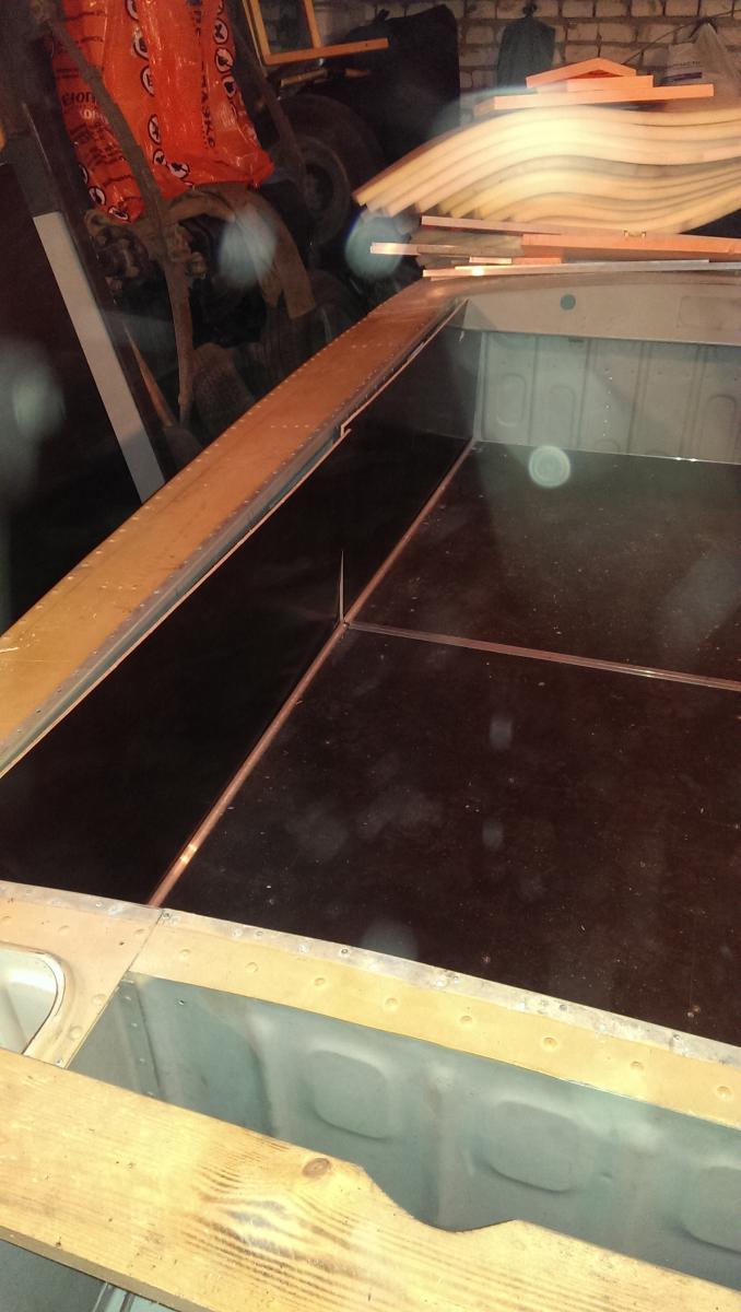

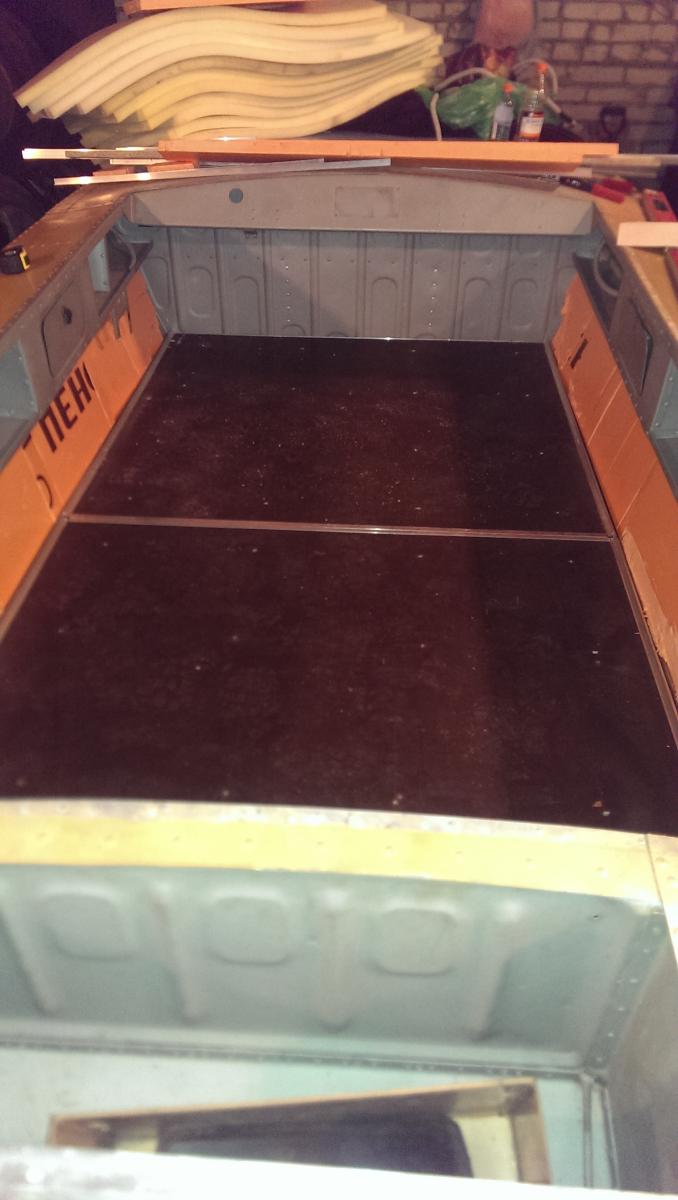

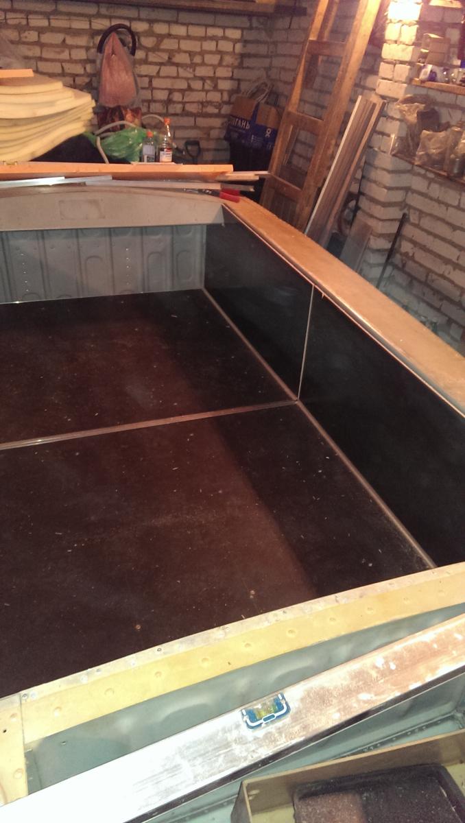

Уважаемые форумчане, и снова здравствуйте.
Небольшой отчет о проделанной работе, и дальнейший Ваш совет.
Сегодня закончил с полом, получилось совсем не плохо, как и планировал.
Начал кроить борта, и планировать, так они будут крепиться.
Исходя из этого, нужен Ваш совет, а именно, с какой стороны лучше ставить дистанционное управление? С левой или с правой?
Буду признателен Вам за критику ну и конечно за дельный совет.
