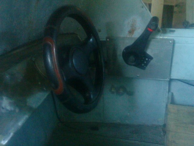

Спасибо, а что по поводу ДУ, с какой стороны он ставиться?

Руль и машинка с правой стороны (без вариантов!!!)

Я правильно понял, что руль и машинка устанавливается только с правой стороны?

:yes: :yes: :yes:

На последнем П-2М делал справа:
особой разницы с "левой" установкой не почувствовал, но за то гордо ездил с типа "всё по феншую" :D
На П-2 с 30й реактивный момент не велИк, и развесОвкой(б/бак, аккумулятор, шмурдЯк) всё решается :yes:

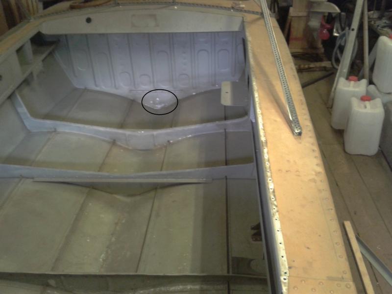

Добрый день, форумчане.
Нужен дельный совет, а именно.
Как Вы считаете, надо делать сквозное отверстие в передней переборке для того чтоб при случаи течи, вода шла до помпы установленной под отливным рецессом?

Добрый! Я бы не стал делать, а вот сверху рекомендую для вентиляции.

У меня и всех моих знакомых, у кого помпа, сделано. И в верху под торпедой тоже пару для вентиляции надо, тогда в бомболюке воздух затхлым не будет.

И тем самым похороните сухой рундук. Потому как вода, которой в кокпите побольше чем в носу будет заливаься вам в носовую часть. Там люди обычно постельное белье и прочие вещи хранят именно потому что там сухо....
905
У П-2 и особенно у П-2М есть проблема, в месте стЫка форштевня и палубы имеется технологическая щель не закрытая при производстве, и после похОда по волне достаточно хорошее количество воды вместе с конденсатом(неизбежно появляющемя в бомболюке) собирается и никуда не ухОдит. За сезон это приличное количество и если к этому присовокупИть подтекающие заклепки в скуловых накладках(то же не редкость у П-2/2М) то получаем не плохУю лужу под сланями и сЫрость в отсЕке. На моём старом П-2 отверстие было сделано(и в гермоотсеке то же, но он был полностью запОлнен крАшеным пенопластом) и проблем никогда с сыростью не возникало, за то вся вода стекАла в транец и после вЫезда при вынутых пробках благополУчно покидала лодочку :good:
Так что ИМХО делай сливное отверстие(+ как ужЕ было правильно замЕчено - пару вентиляционных в перебОрке под палубой) и не забывай ставить обе пробки(в транец и перебОрку)... и будет счастье :D

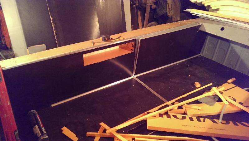

Всех форумчан с наступающим праздником!!!
Сегодня удалось попасть в гараж на пару часиков.
Сделал задний левый борт и начал делать передний левый
По предыдущему вопросу так и не понял, надо ли делать сквозное отверстие для воды в бомболюке?
Что в верхней части бомболюка понял, что необходимо просверлить два отверстия.

У меня у друга пока гаража не было, он держал свой П2 на прицеп во дворе. Дырки не было, дважды после недели проливных дождей прицеп не смог одеть на прицепное, с дочкой на пару ковшиком по полчаса откачивали, на третий раз взмолился просверли как у тебя. У меня лодка в гараже стоит открыл пробочку и вся лодка сухая
Дима ледник все правильно написал
тимур
05.10.2013
630
28
Нью стайл 434
Ямаха 40 веос
У меня тоже просверленно, проблем с жидкостью нет

) и не забывай ставить обе пробки(в транец и перебОрку)... и будет счастье :D[/quote]
А зачем в переборку пробку ставить, ведь по логике, вся вода стекает в транец, нам работает помпа и вся вода оказывается за бортом
905
dred206 сказал(а):
...и не забывай ставить обе пробки(в транец и перебОрку)... и будет счастье :D
Когда мы с племЯшом на его П-2 насадИлись на стальную хрень прорвАв днище в моторном отсеке "с кулАк" - вряд ли какая нить помпа помогла бы :unknown: ... В П-2 переборка кроме всего прочего "непотоплЯющего" имеет оч хорошую функцию: отделять бензин(и масло в моторном отсеке с их ароматами) от кокпита. При ночевке, да и просто в целях пожаробезопасности, очень нежелательно "сообщаемость" транцевого отсека и кокпита ИМХО :yes:
з.ы. Кстати, разлИтый бенз пенопласт блоков плавУчести "ест с огромным аппетитом" :D

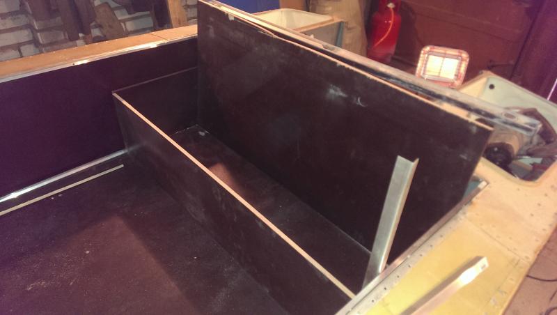

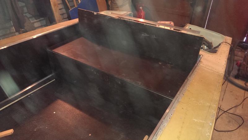

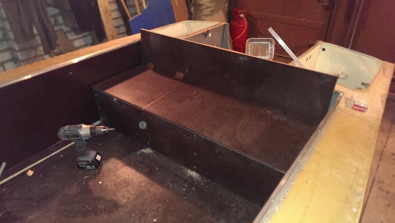

Добрый день уважаемые форумчани.
С праздником ВАС!!!
Не большой фотоотчет о проделанной работе.
Сегодня вновь заскочил в гараж на три часика.
Сделал задний правый борт и начал кроить задний рундук.
Родилась идея, а именно скамейку сделать из двух половинок, а под скамьей сделать место для спинингов и удочек.
Следующий этап, приборная панель, передний правый борт и начну протягивать потихоньку проводку.
Вопросов будет много, так что не обессудьте=)))

Добрый день! Всех с прошедшим праздником. На мой взгляд очень высоко сделал задний диван, опусти его сантиметров на 10-15 да и спинку желательно тоже сделать по ниже, так как к мотору не удобно полазить, а если еще и ручной запуск то вообще не удобно будет.
А почему? Я как минимум еще два варианта знаю))) А поразмыслить и еще можно поднакидать...

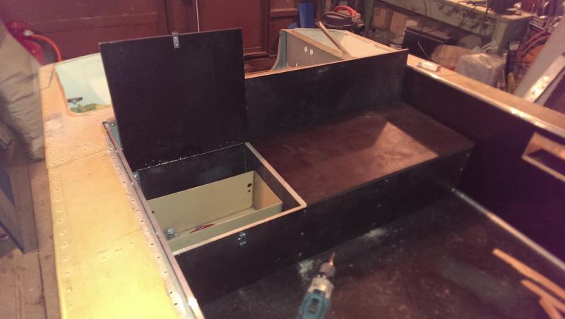

Доброго вечера суток, уважаемые форумчане.
С наступающим Вас праздником=)))
Выкладываю пару фото и прошу в очередной раз совета.
Подскажите пожалуйста, хочу поменять мотор, планировал купить 4-х тактный 25 сильный, или 2-х тактный 30 сильный.
Подскажите, какой получше?
4-х тактный дороже и тяжелей, соотвествено 2 такта, дешевле и легче, но и бензина жрет больше=)))

2-х или 4-х тактный вопрос "религии" Кому что нравится. Экономию бензина по большому счету может сожрать расходы по обслуживанию 4-х тактника. По дивану соглашусь с предыдущим оратором. У меня было примерно так:
