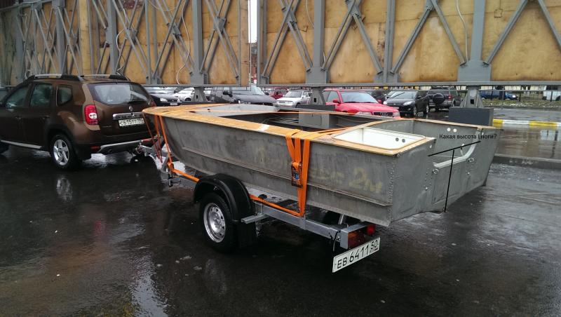

А подскажите, какая высота транца должна быть под L ногу, я так понимаю надо мерить от киля лодки? Или я не прав?

Какая высота должна быть?

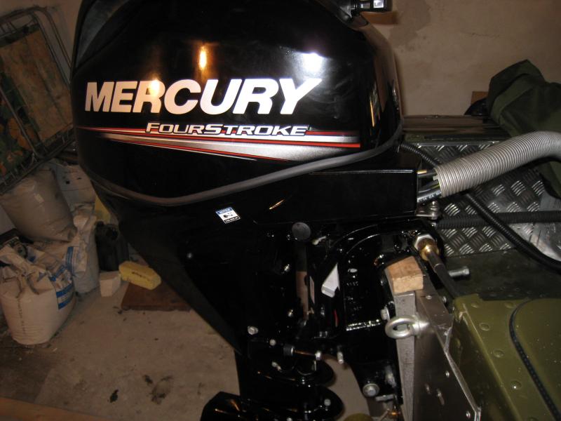

Под мот с тримом как на фотке высота транца должна быть 508 мм

А 508мм от какой точки отмерять?

Роман! Ты что через строчки читаешь!? Писали же(и раз) что транец поднимать надо по мотору. Часто рекомендованная высота в описании к мотору не СООТВЕТСТВУЕТ реальной.Купишь мотор,поднимешь транец конкретно по двигателю.
1 354
Илья только что продемонстрировал на фото то о чем Докер пишет.

:) Да сам удивился.Обычно такая фигня с ямахами,но на правильных сайтах (мореман например) указывают почти верно.А вот с Мерком не ожидал такого подвоха,а такие подкладки не всем клиентам нравятся. Поэтому повторюсь ещё раз ,ТОЛЬКО ПО МОТОРУ!!!Особенно для себя любимого. :yes:

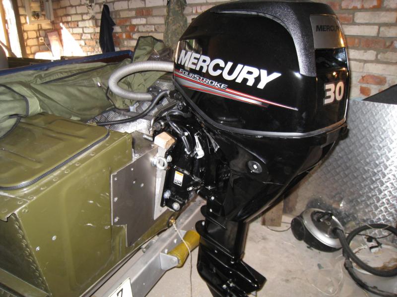

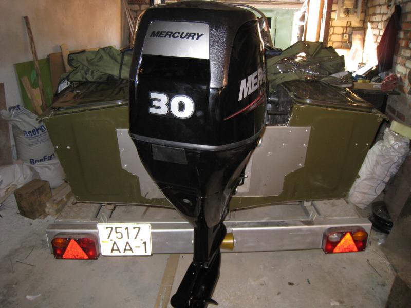

Да ладно те Вова какие тут подкладки всего 1.5 санта дубовая досточка прикрученая к транцу.Просто мерк как обычно под...нул с высотой сапога.Транец делался 510 мм как обычно :hahaha:
1 354
У самого движек приподнят, делали по мануалу, оказалось мало. Илья так об этом и пишут, по факту надо.

Пока движек везли из Москвы руки чесались вот и сделал транец 510 мм.Хотя можно было и не подкладывать брусочек где то на форуме вычитал что допускаеться АКП ниже днища до 5 см :)

Илья, да я не против подставок ,но не кашерно как то выглядит.А в случае с казанкой проблема ещё в том что при монтаже нижние болты попадают в край паза на станине а головка болтов подпирает в корыто самосливной .Даже шайбу и грань шляпки болта подрезать пришлось.Но всё это относится конкретно к монтажу ЭТОГО мотора на КАЗАНКЕ. :unknown: Вот на счёт 5см написано что ; компенсация реактивного момента,регулировкой "плавничком" при завески выше 50мм ,моло эффективна. :pardon:

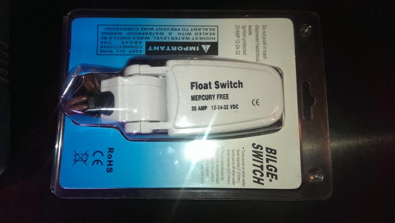

Сегодня прикупил разную почти ненужную хрень, завтра поеду ставить поплавок на помпу, правда пока еще не разобрался как надо подключать :hahaha:
