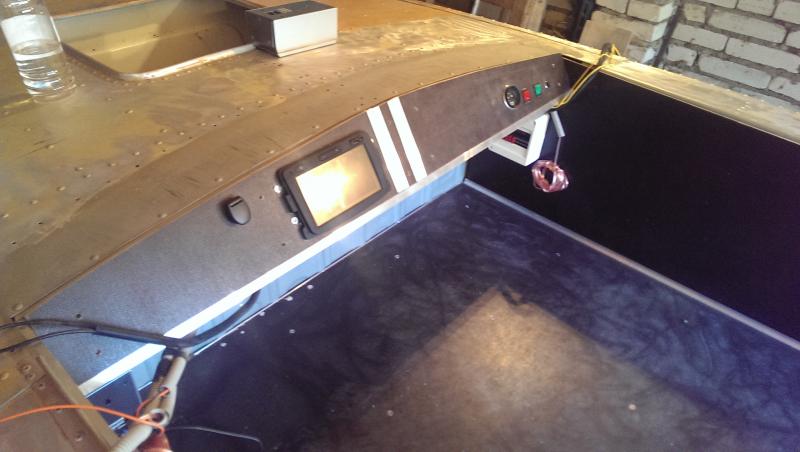

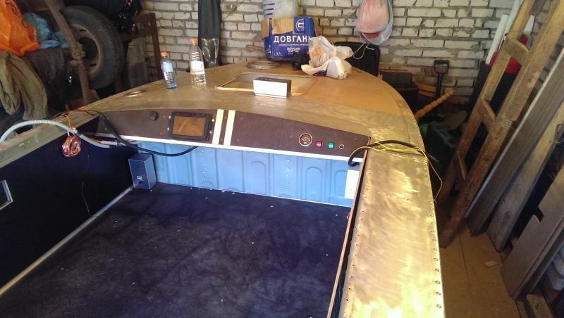

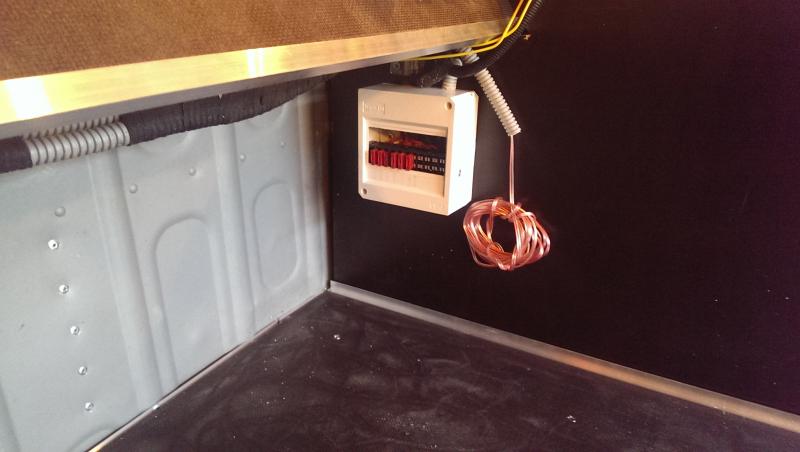

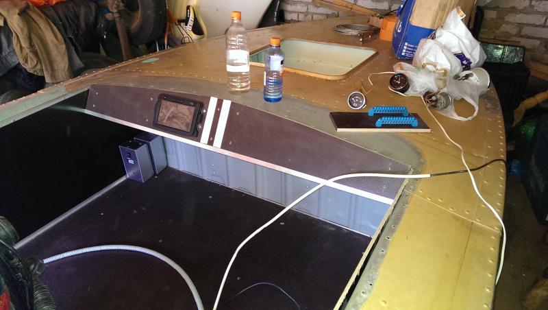

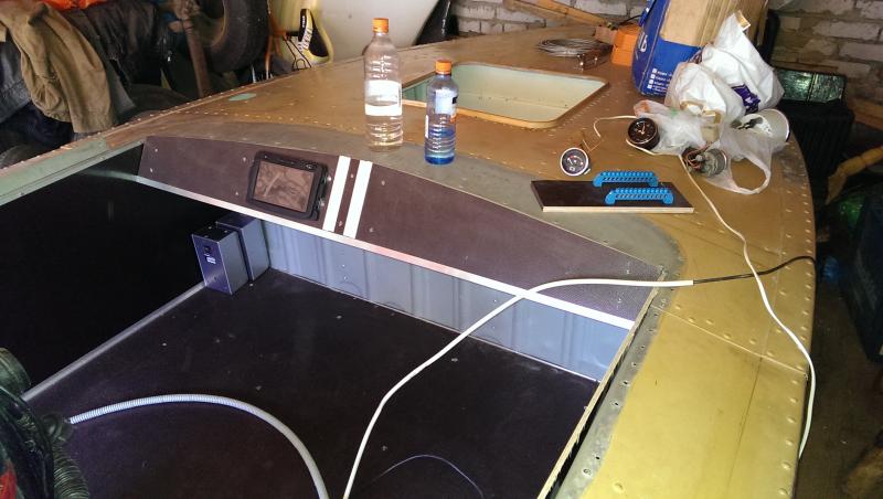

Пока в отпуске, решил не тратить время зря.
Занялся и почти закончил с проводкой.
Есть вопрос.
Знатоки, прошу подсказать, у помпы есть как плюс так и минус?
Я сам конечно понимаю, что если поменять полярность, то крыльчатка начнет крутиться в другую сторону.
Просто, прежний владелец не обозначил провода + и -.
Ну и собственно выкладываю фото проделанной работы.
На следующей недели придет редуктор с тросом и в начале Мая планирую заказывать долгожданный мотор и организовать свадьбу мотора и Прожика.
Следующий этап, покраска=)))

У меня на автоматической помпе 3 провода. Черный это минус, коричневый это плюс на принудительную работу, коричневый с белой полоской на автоматическую работу.

А Штурвал с какой стороны будет в твоем корабле :)

Планировал как и всех, с правой стороны, но как то не рассчитал похоже с местом, если что, то буду ставить на место вольтметра
Карамазов
26.01.2015
926
78
г. Череповец
Suzuki DT30RS, Yamaxa-4
Судя по фото - место левее вольтметра есть, да и 14 футов как-раз хватает...

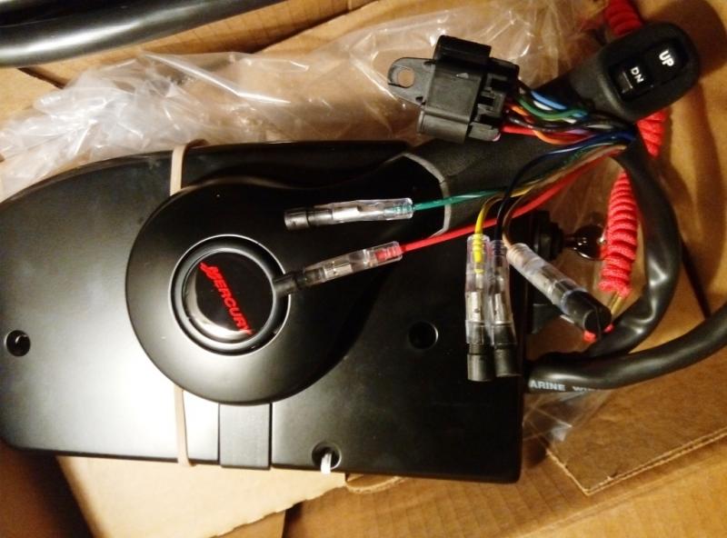

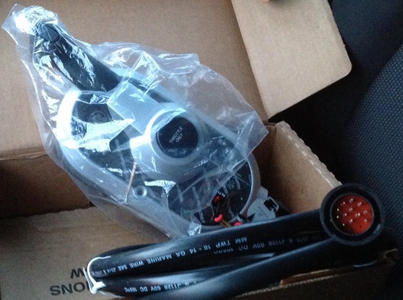

Подскажите пожалуйста, а от машинки, провода к АКБ подключаются? Или провода от машинки только подключаются к мотору?
И еще, от мотора ( стартера) идет подключение на АКБ?

Я пока мотор не ставил, не подключал. Ждём кто отпишется ещё.

Рома, ты такой же мотор покупаешь как у меня сейчас, только у меня ещё трим . Подключается он к аккумулятору двумя толстыми стартерными проводами, по ним же аккумулятор и заряжается , от + подключается лодочная проводка для лодочных нужд. От машинки идёт один кабель с разъёмом на конце, после укладки кабель подключается под колпаком в моторе, там всё есть, для подключения тахометра с машинки выходит ещё одна коротенькая коса проводов.
P.S. Музыку автомобильную от (Рено?) зря поставил 2 DIN влагозащищённых боксов и крышек не видел, долго не проживёт в лодке.

Спасибо, теперь все понял по подключению.

Роман , у тебя мотор ещё не получен - с этим мотором винт и машинка идёт отдельными коробками, попробуй договорится с продавцом о машинке старого образца - к ней троса обычные С5 по 1000-1200р , а к новой КвикСильвер Gen2 и стоят они уже раза в 3 дороже и не везде есть. Правда новая симпатишней.
Мотор еще даже и не заказан=)))
Планирую заказать в первых числах мая(((
Самое хреновое, ждать и догонять((((
