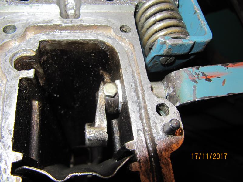

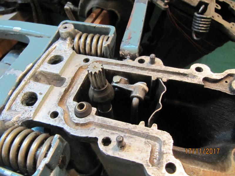

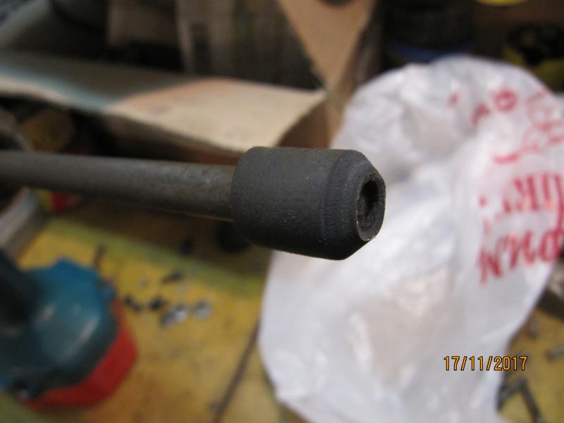

И собственно по теме. Сделал конус уплотнения вместо круглого кольца.

Прикрутил сапог. Да, рычаг сидит плотно не болтается, посмотрим на сколько хватит.

Тут вопрос не в "скромности" (одинаковый диаметр или площадь сечения отверстия дадут одинаковый расход при равном давлениии , т.е. диаметр можно оставить такой же), а в направлении струи, чтобы не "под себя пИсал", а чуть в сторону и назад. Тогда контрольку хорошо видно, чуть голову назад повернуть, и под поддон моторчика заглядывать не надо.

Диаметр и направление контрольки никак не влияют на охлаждение мотора.

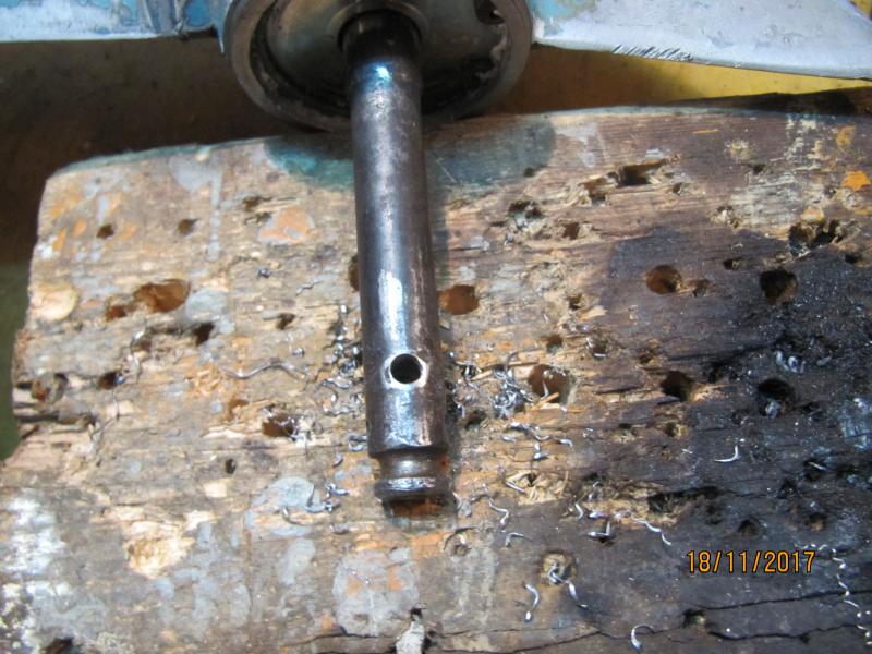

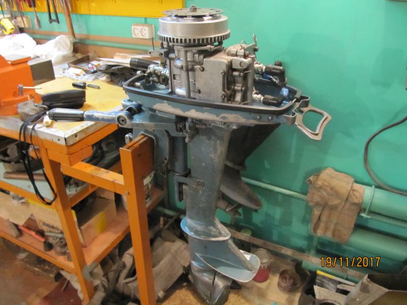

Продолжаю верней заканчиваю с мотором. Рассверлил отверстие для штифта (шпонки) ф5мм. Это всё из рекомендуемых доработок. Поделюсь своими наблюдениями. Да срезается реже, но вот при удачном брёвнышке гребной вал погнуло. На сегодняшний день я бы не стал переходить на 5мм.

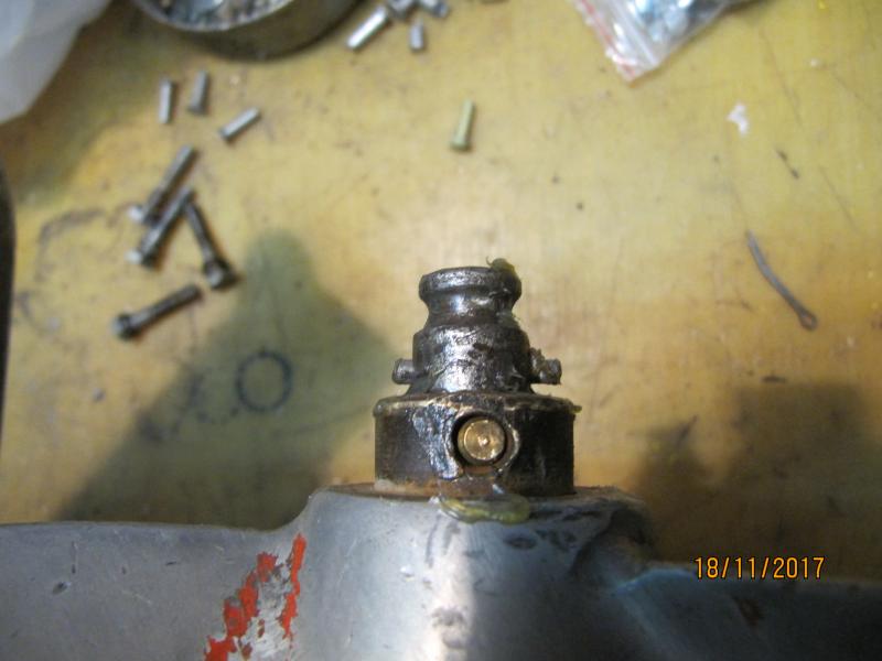

Симпатичный штифт.

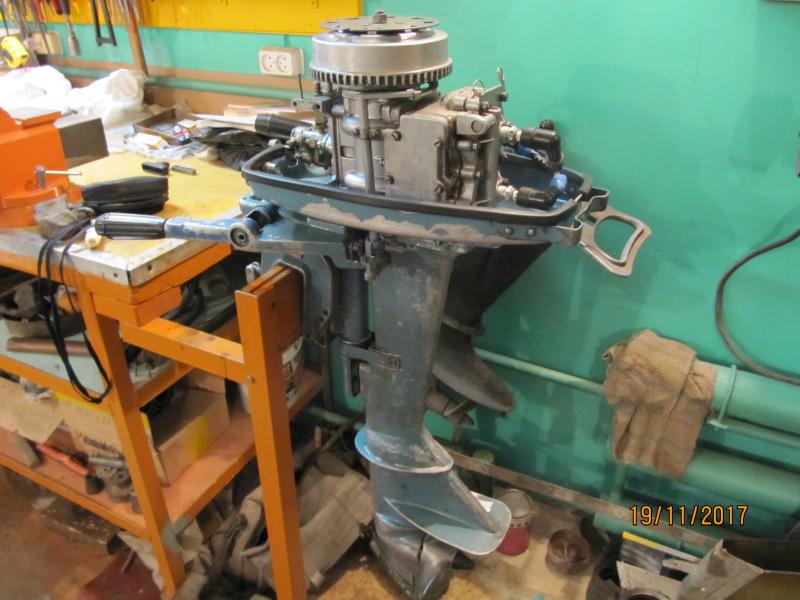

Вот и голова встала на место. Стартер только в ремонте.

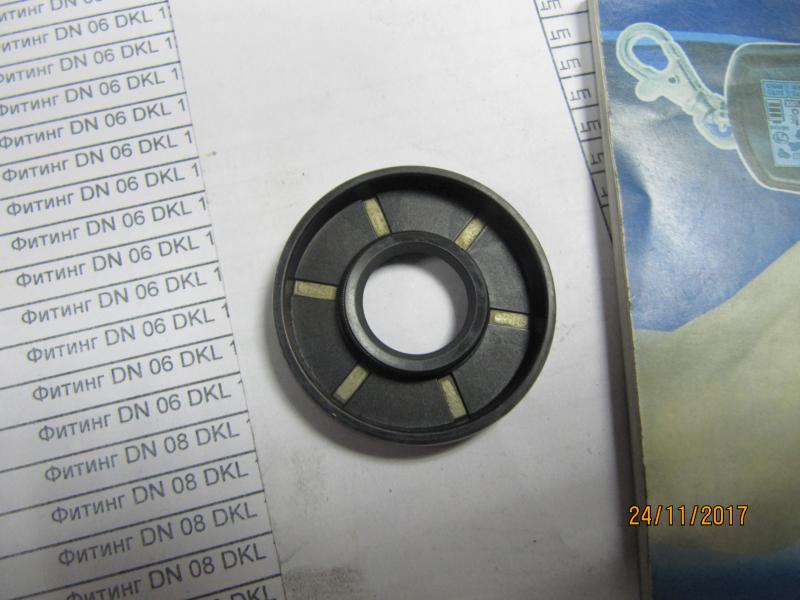

Доброй ночи! Совершенно согласен, что лучше 36 на сквозь. Но родной новый на полочке лежит, а магазейный 36 дороже подшипников, вот и поженил. Хотя до этого стоял обычный с 2008 года и притензий к нему не было. Да без разборки никак, но сколько теперь её ждать? тфу-тфу, лишь-бы вал не погнуло. Сальник в авто запчастях в соседнем ряду брал. Пришёл к ним с родными размерами, поглядели говорят такие кончились, есть 36, вот и весь выбор.

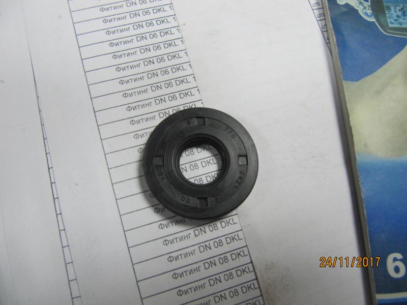

Забежал сегодня к продаванам сальник запечатлел.
