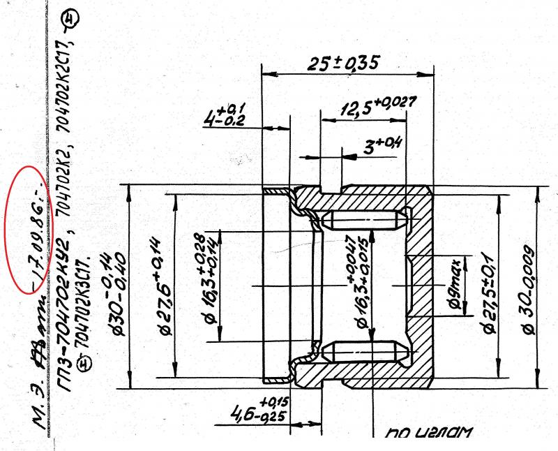

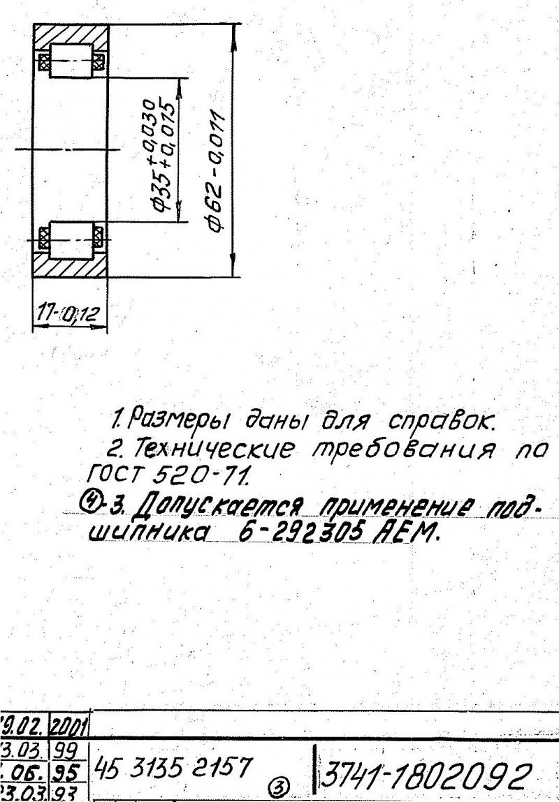

Всем привет! Принимайте в свои ряды. Тоже занялся доработкой в зиму. Про подшипник -
3741-1802092 ?

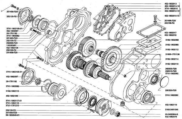

3741-1802092 ?
Нееее, это не наш редуктор! :D

Размеры ролика R = 4,734; L = 11

Вот, наверное этот?

Т.к. работаю инженером, думаю в процессе ревизии/ремонта создавать 3Д модели "трибухи" для более лучшей модернизации (можно с чертежами доработанных деталей). Может новую темку создать?

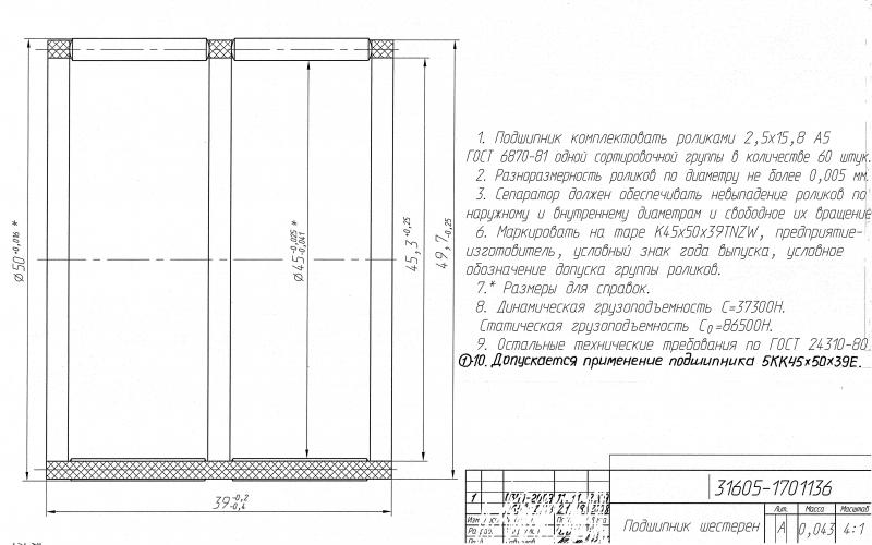

volerko сказал(а):
а номер этого подшипника от УАЗа кто-нить знает?
Номер не помню, долго подбирал разные варианты, а тут можно сказать в родном УАЗовском магазине на витрине лежат два, в одном иглы длинные, в другом покороче. Достали с короткими, померил длина -13,5 мм, диаметр-2,5 мм. Вроде нашёл: 3кк 37х42х35Е количество игл- 60 шт. С собой в магазин желательно микрометр и штангель(на всякий случай). Правда ветропапа рекомендует подбирать иглы с допуском в 3 тысячные. Подшипник не дорогой можно купить кучку и подобрать, если есть чем мерить.
Вот, наверное этот?
точность подшипника - 5 наименьшая. 3кк вроде чуть по точнее.

В крестовинах кардана по КД 1986г. Ф=2.85; L=12.5 (Размеры игл в КД не указаны, померил по 3Д модели).
