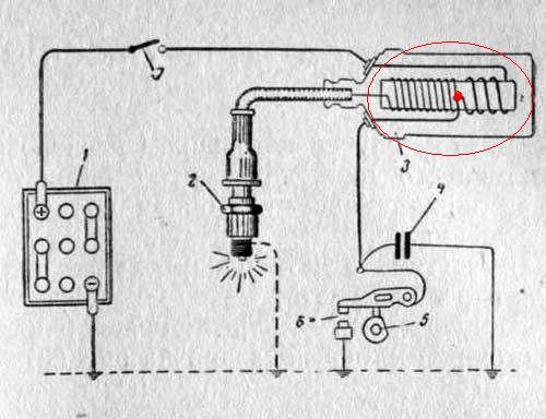

катушки надо проверять, полностью отключенными.
+ -, это первичка, там доли Ом. а ВВ и -, вторичка, около килоома.
на одной из катушек первичку показывает, а вторичку показывает только после подключения массы на (-) катушки
А (+) и ВВ это тоже вторичка?
не, вторичка одна. один конец - это выход ВВ, второй - корпус. бывает, внутри уже соединено на клемму с первичкой.

У меня на второй катушке тестер показывает между (+) и ВВ выходом - 1.03кОм, между (-) и ВВ выходом тоже - 1.03кОм
На первой катушке вторичку показывает только когда массу подключаю на (-) ВВ катушки 2.56кОм. Если катушка полностью отключена то звонится только первичка. Первой катушке кирдык? Если одна катушка неисправна, на второй должна быть искра? Напряжение статора 300 В нормально? Исходя из замеров неисправен коммутатор?
На одной из ВВ катушек вместо (-) и (+) написано CRD и CONV соответственно. Как расшифровать?
Еще инфу нарыл стр.8 https://issuu.com/cdielectronics/docs/d ... 2013_issuu
Нашел мастера, попробуют расковырять блок зажигания
ту, что не звонится без массы, попробуй вообще отключить. будет ли искра на второй.
если не, похоже придётся ковырять.
