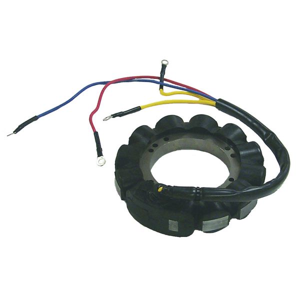

Под маховик еще не лазил :) . Из статора должно выходить 4 провода, 2-желтые на зарядку АКБ (у меня их почему-то нет) и синий с красным на коммутатор. Напряжения мерял цифровым китайским тестером.

как видим тебе интересны вон те две замотанных нитками, нужны их параметры

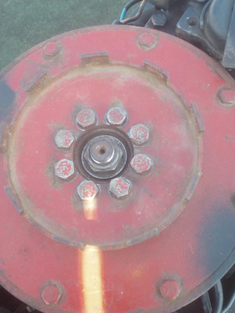

желтые ищи, это катушки осветительные и тебе по любому с надобностью, т.е. ищи съемник и вперед, я демонтировал маховик две недели сломав три съемника и под конец уговорил его только съемником типа мясорубка толщиной 8 мм и удлинителем чуть менее метра. У тебя - не знаю, но легко скорее всего не будет.
желтые провода скорее всего просто отвалились от времени

Катушки залиты в пластике, как у меня на фото выше. Попробую зимой открутить 8 болтов что-бы гайку на коленвалу не скручивать. Профессор, какие у Вас напряжения со статора между синим-корпус и красный-корпус?

я болтики открутил за 3 минуты, не прилагая никаких усилий ваапще! :) маховик снял двумя пальцами. да и вобще все что откручивал все шло на ура без усилий!

Напряжение между проводами около 30 в переменного тока. Желтые провода на зарядку аккумулятора. Статор бывает 2х видов под эл. Стартер и без него соответственно и отсутствие проводов

У меня между синий-масса - 300В, красный-масса - 22В. Если не сложно замеряйте у себя между синим-масса и красный-масса, есть такая проверка статора по мануалу.

Покрутили стартером сегодня : краснный-масса =17v., син-масса =0, , красный :-синий 17v
похоже накопительной обмотке всё.

По мануалу между синим и массой должно быть свыше 180 Вольт. Проблемы со статором или маховиком :? Провода отключали от блока зажигания при проверке? Какого года мотор? Модель статора 18-5856? Был случай на другом форуме, треснул магнит на маховике и просаживалось напряжение до 100В а у Вас 0

Статор абсолютно новый мотор 76 г.в номер не помню, у вас на фото это он эти провода питают коммутатор - откуда там 100-300 v???

Раньше вроде-бы с синего что-то шло не помню но статор вообще не работал син и кр не подкючены (нет коммутатора)
а по сопротивлению?

Сопротивление. Надо мерить.не помню но как раз синий на массу пробивался в одну сторону. срорее всего диод в катушке но надо еще раз проверять - не помню

Если я правильно померял сопротивление то вот: син-кр -5.6ком, син-масса -5.6 ком, кр -масса-60ом
