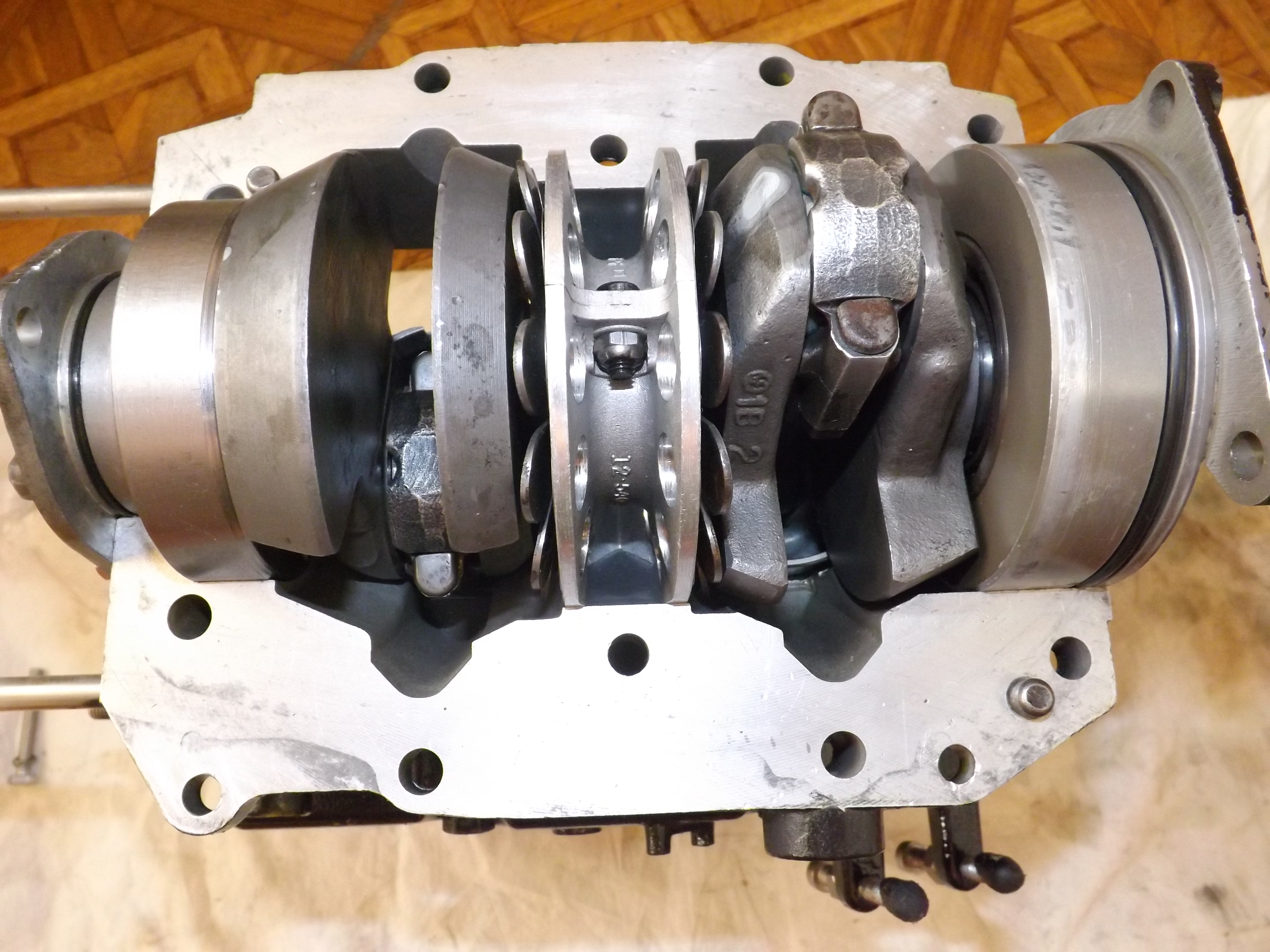

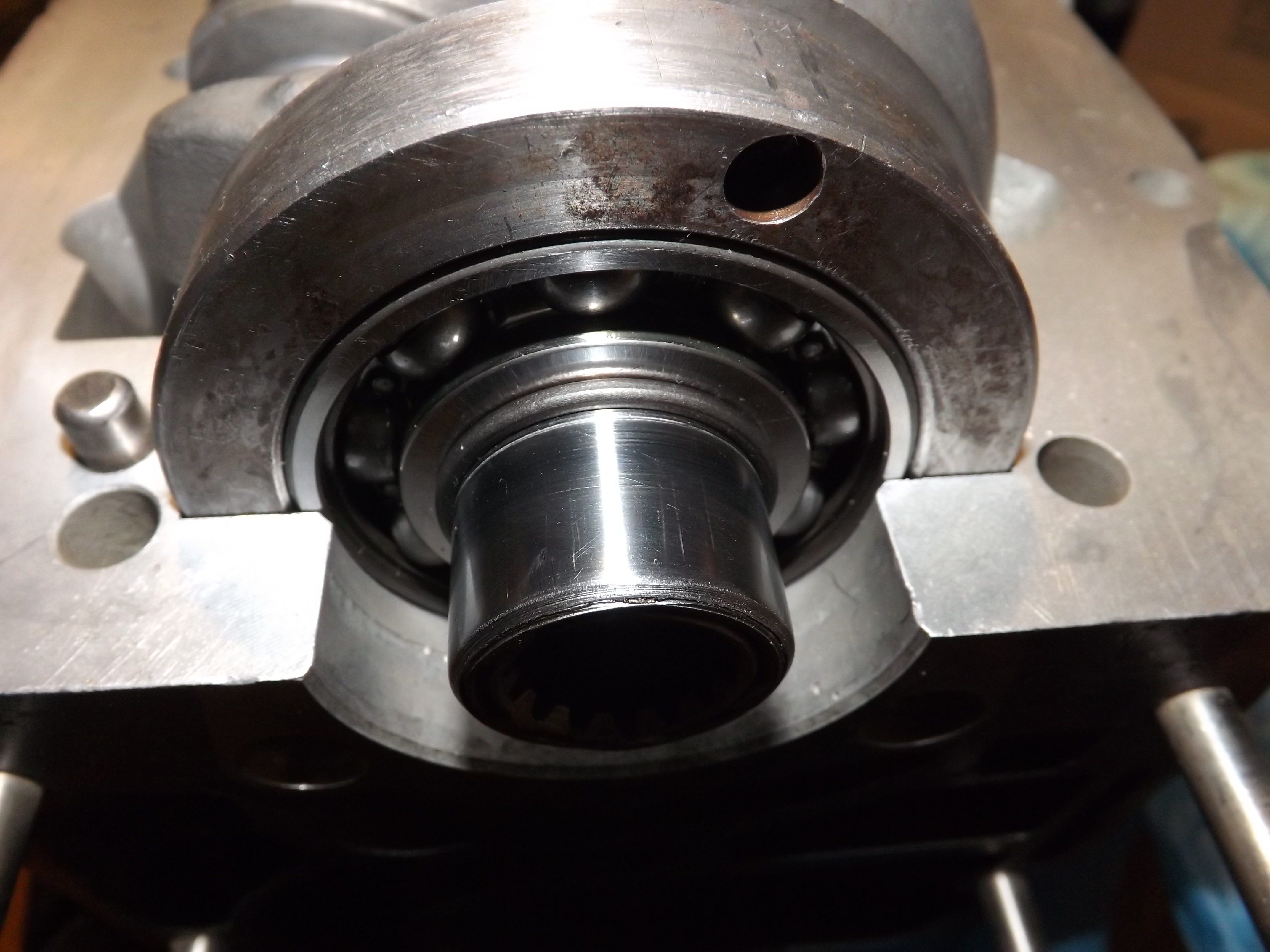

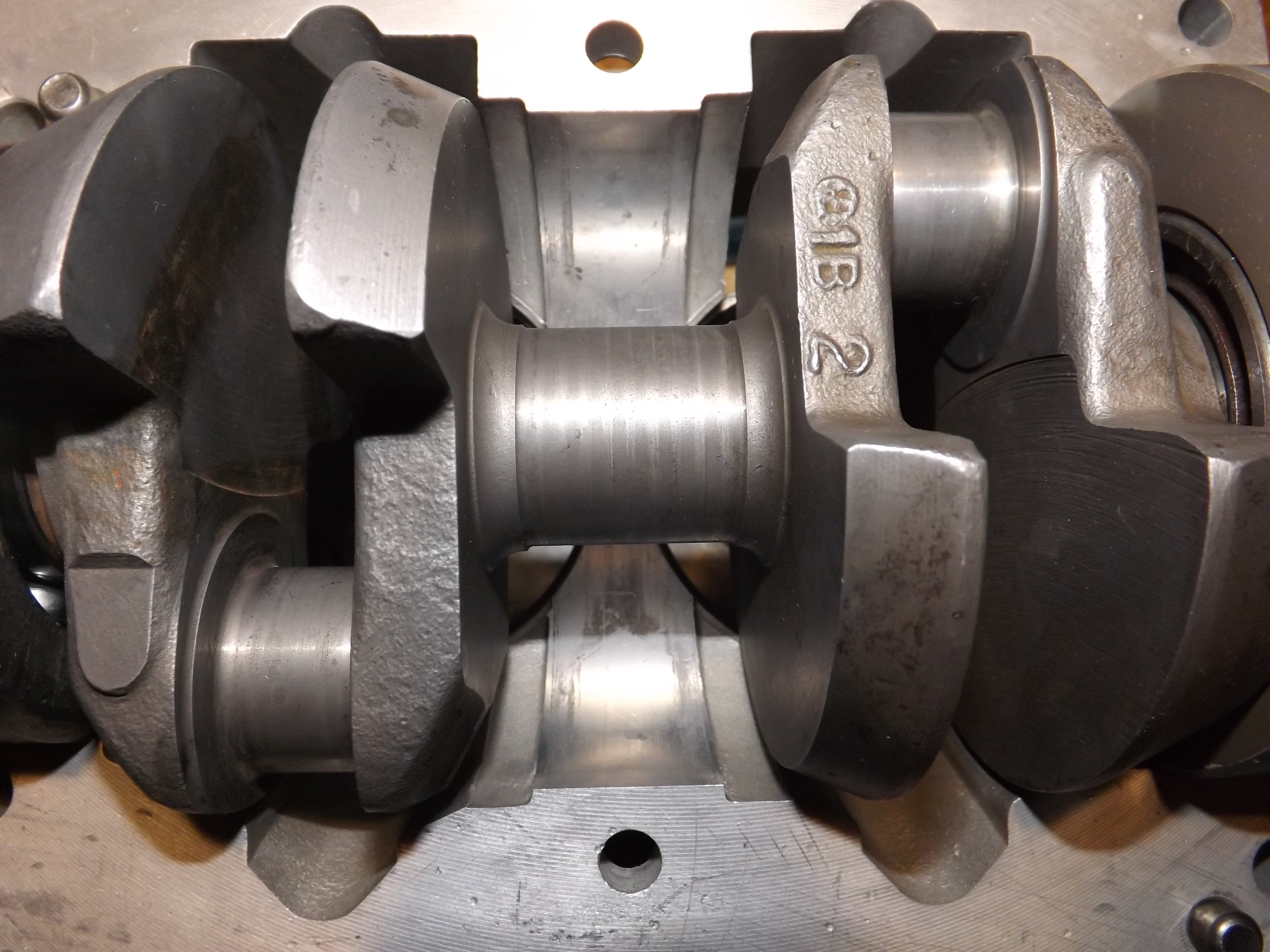

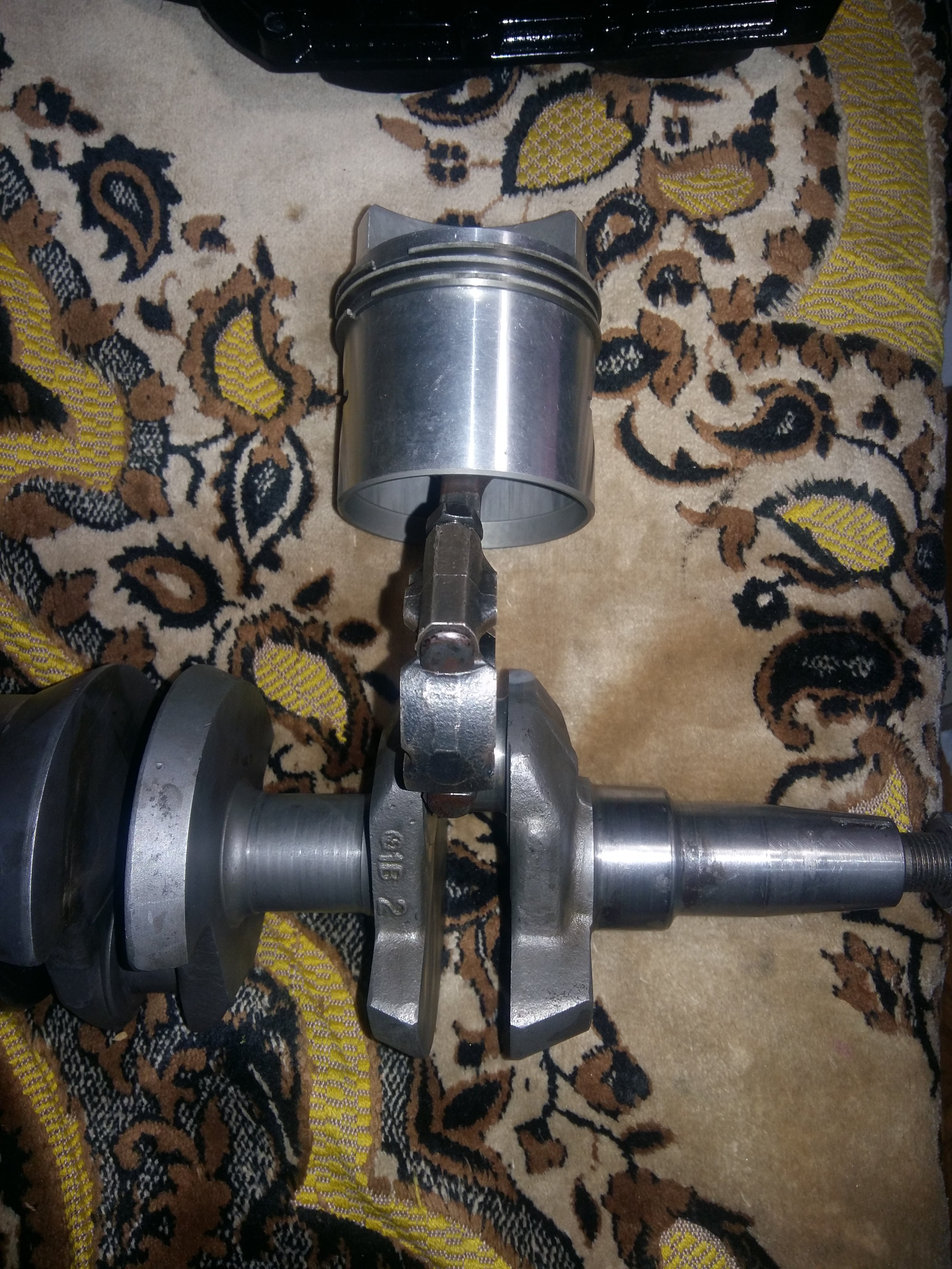

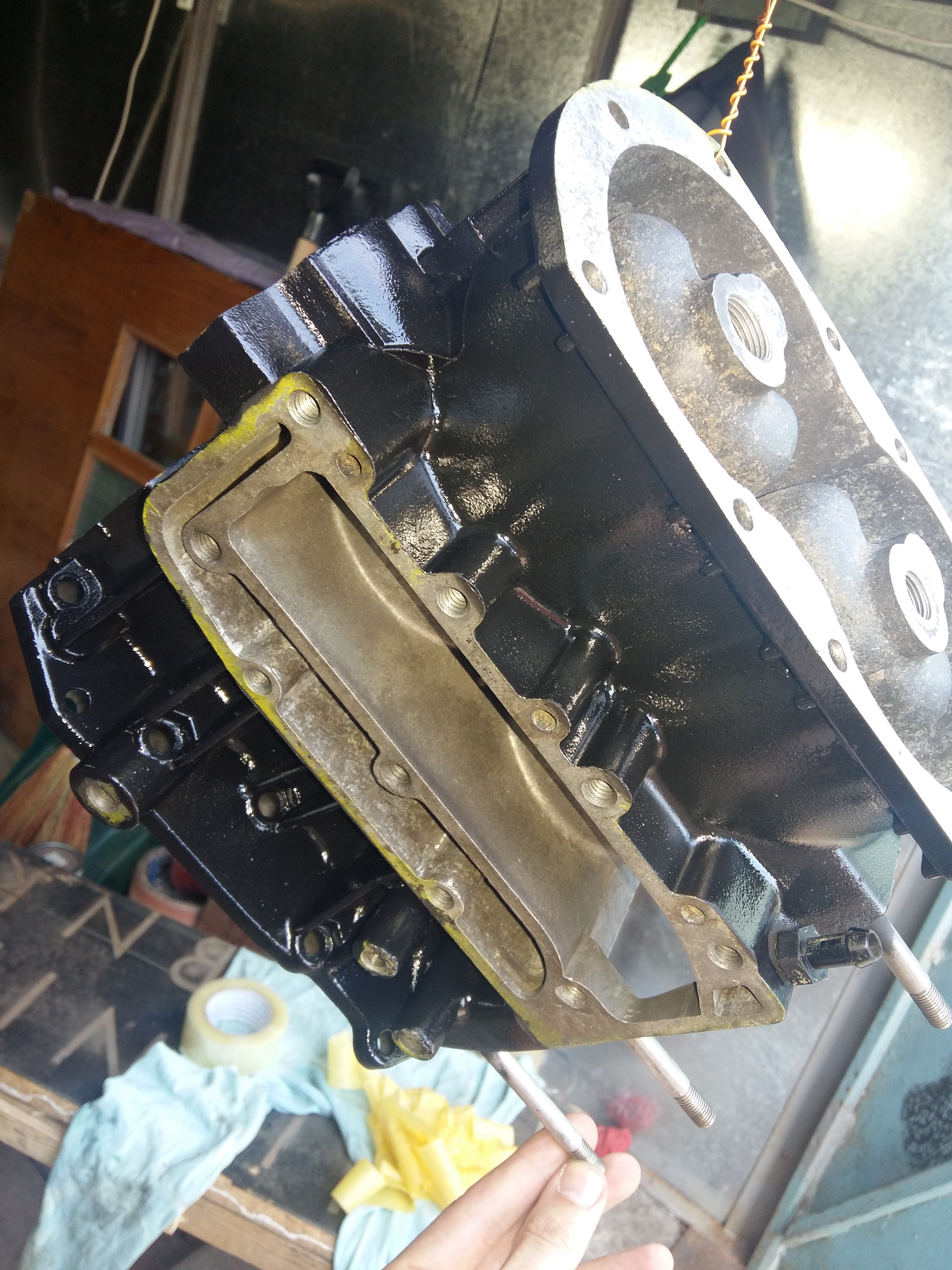

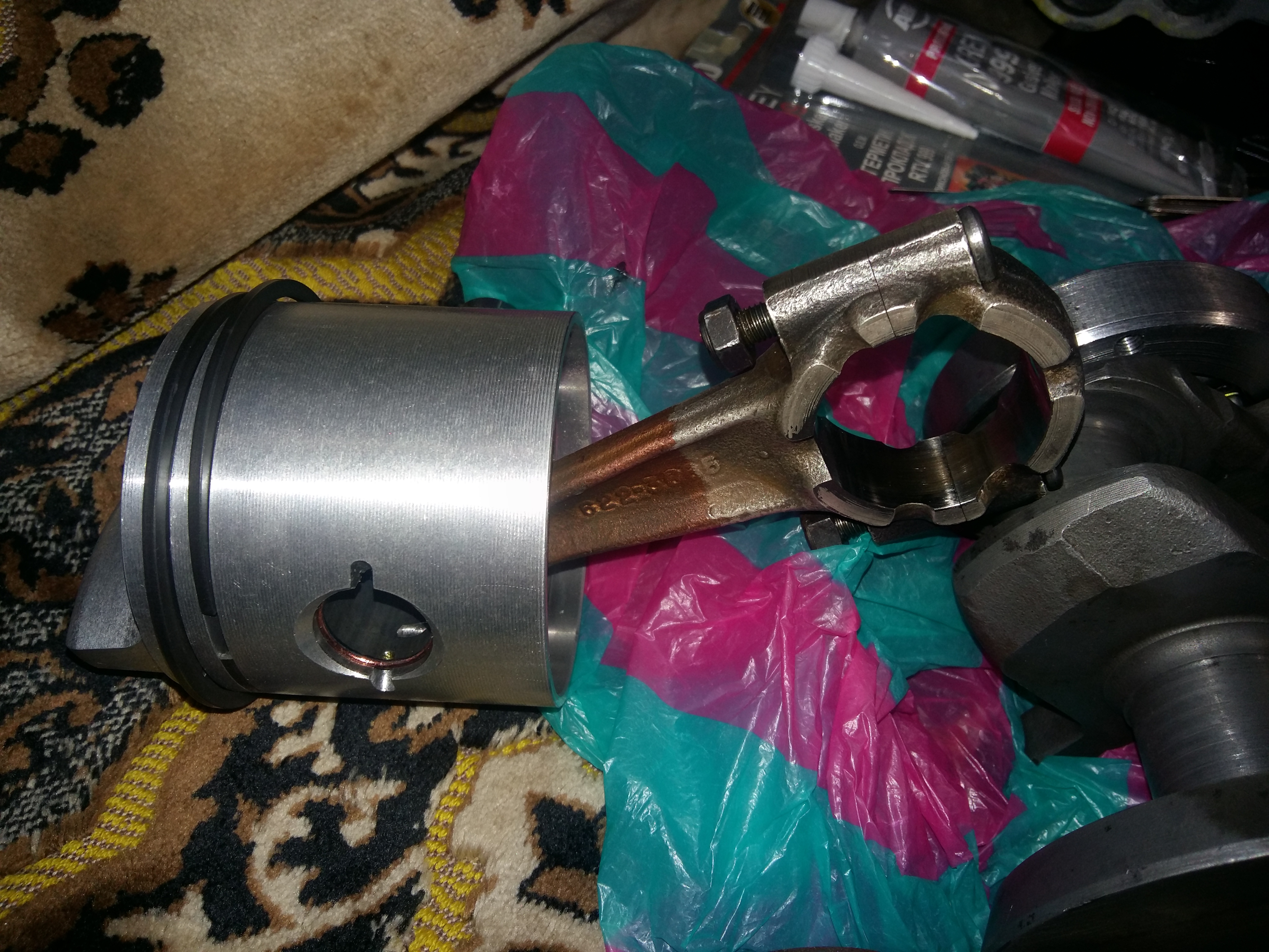

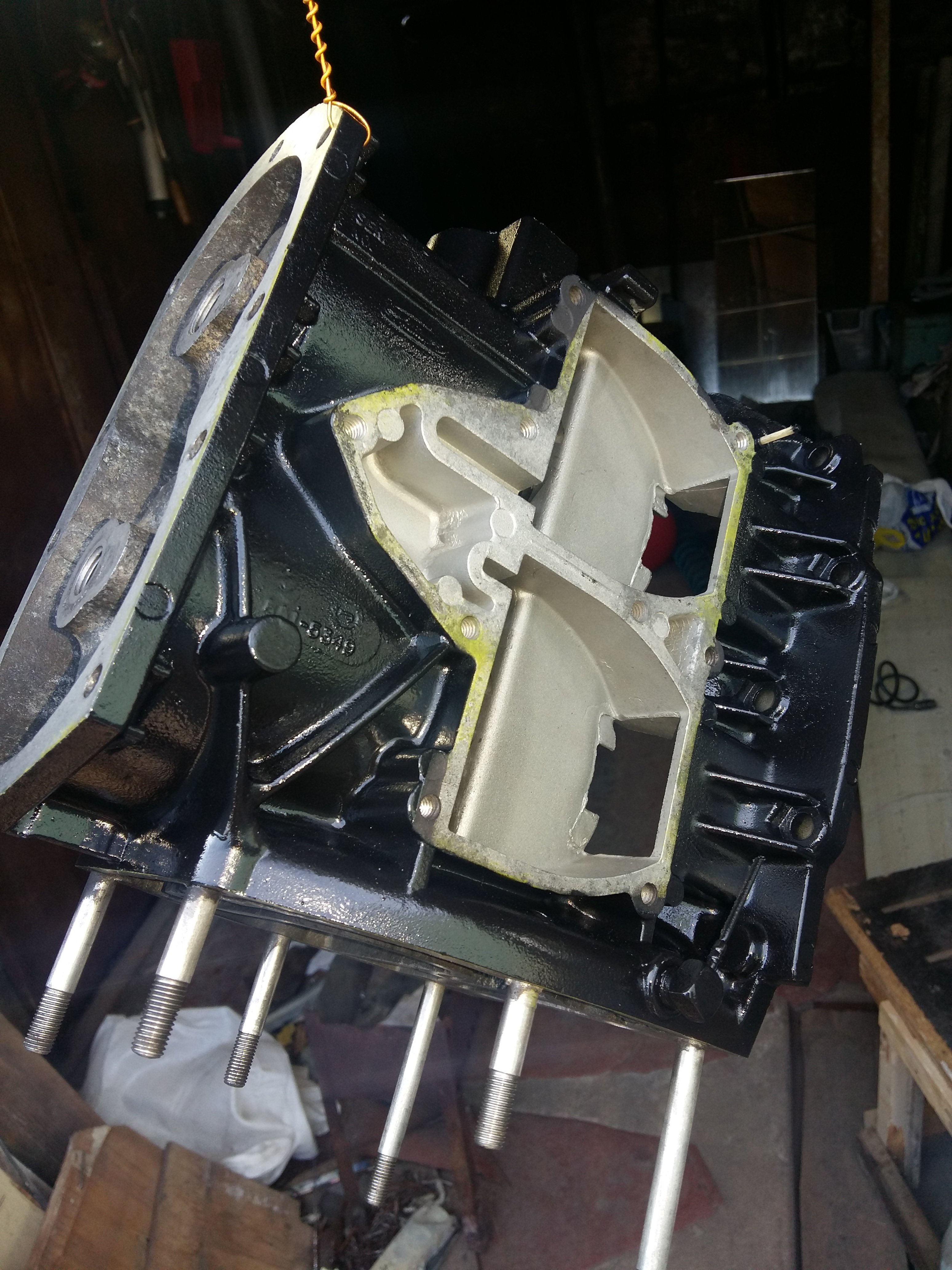

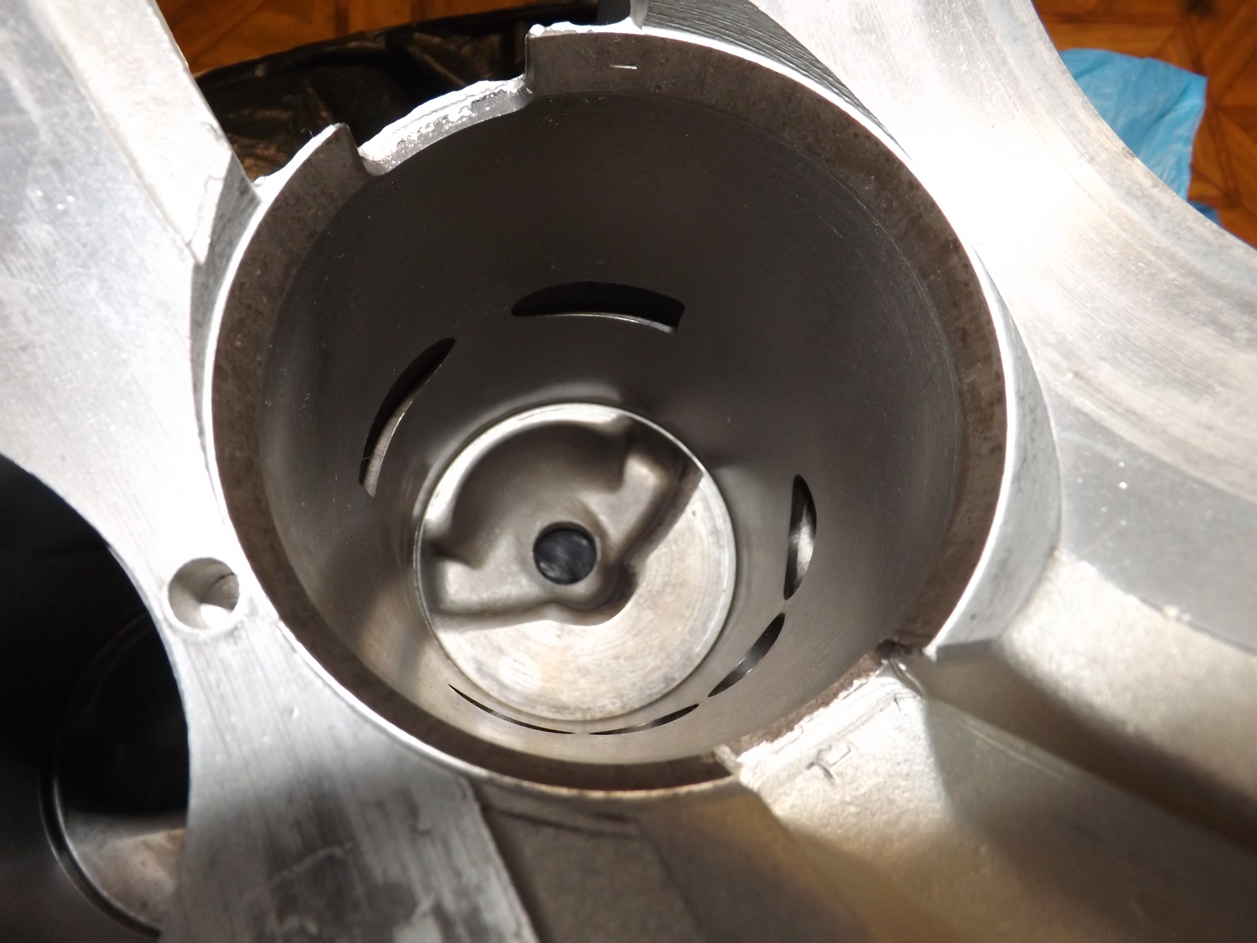

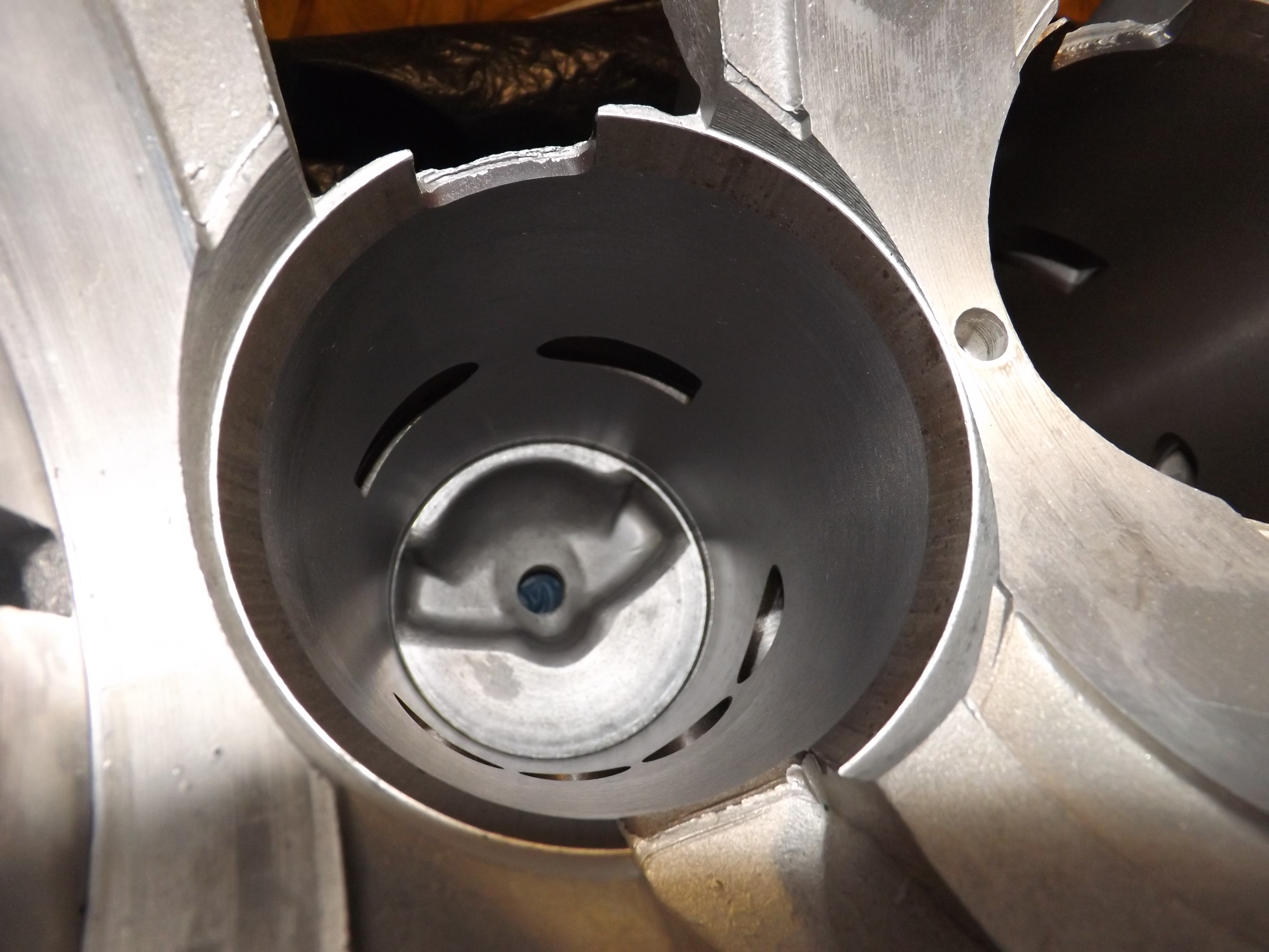

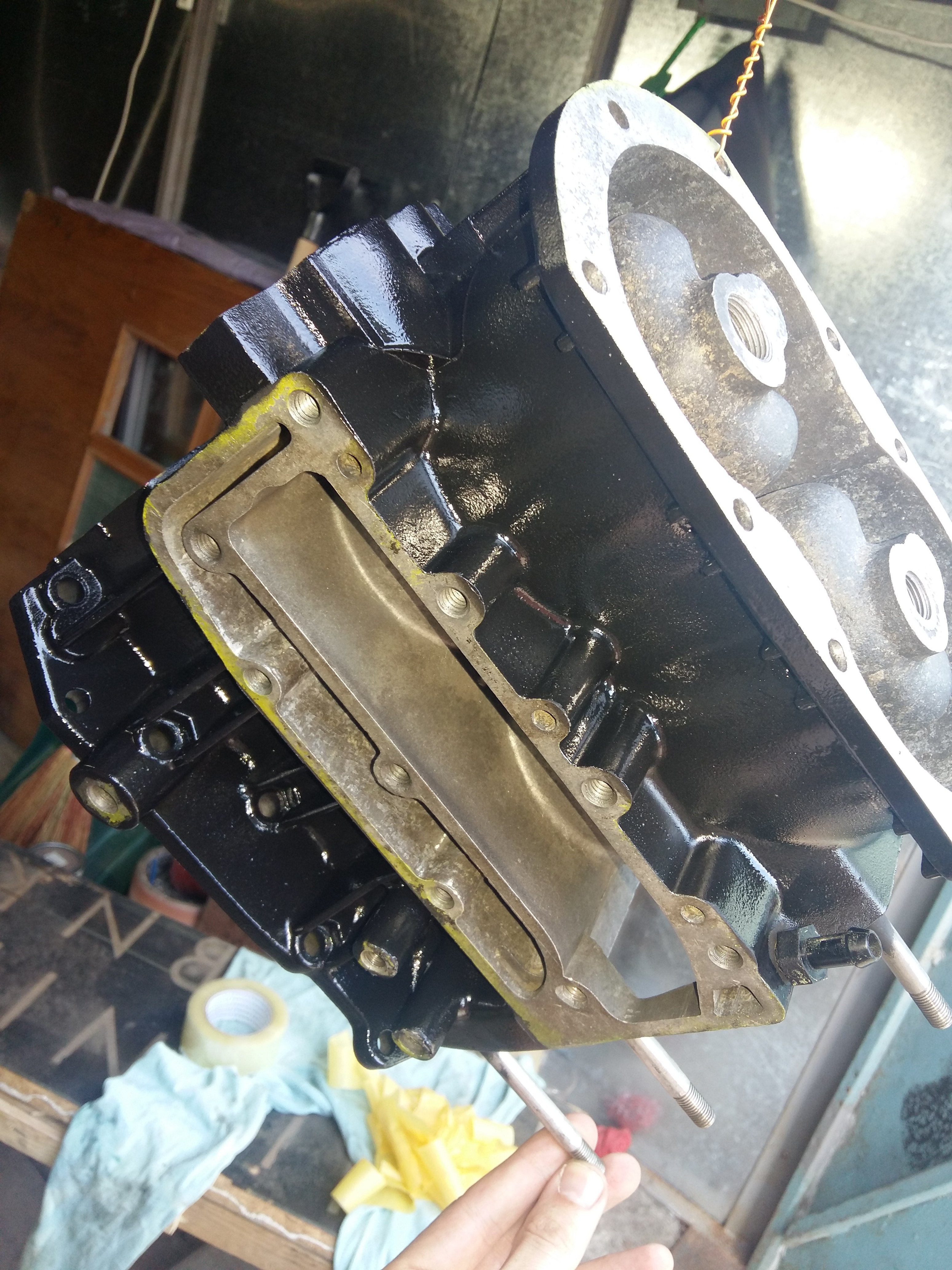

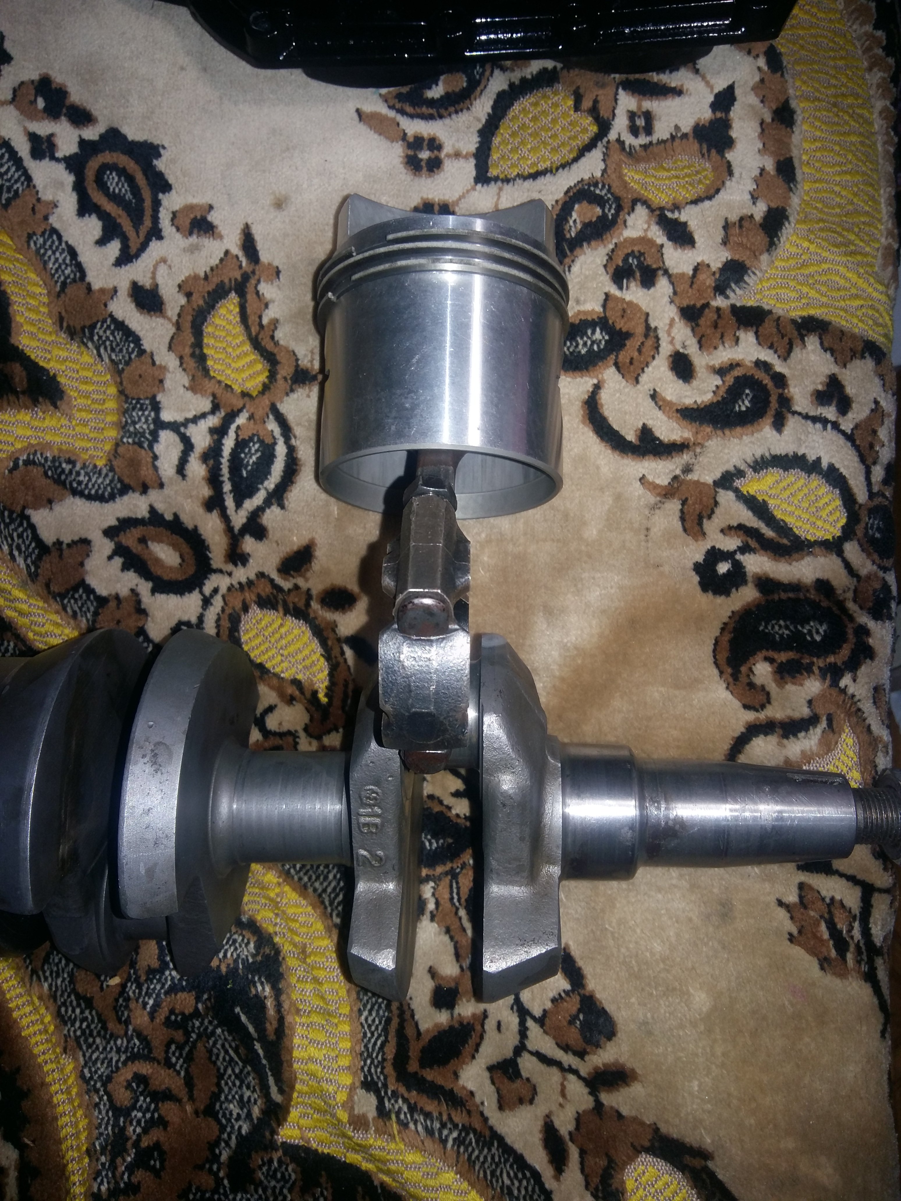

Всем привет. Поделюсь хорошей новостью, сегодня запустил мотор после расточки, было расточено оба цилиндра. Сегодня отработал 1 час на холостых с вынутым термостатом, впереди обкатка. По обкатке я так понял 10 часов с пропорцией 1/25л. ?
Посмотреть вложение 128725Посмотреть вложение 128726Посмотреть вложение 128727Посмотреть вложение 128728Посмотреть вложение 128740Посмотреть вложение 128741Посмотреть вложение 128742Посмотреть вложение 128743Посмотреть вложение 128744[/красавчик
красавчик, молодец, а мой накрылся статор, уже провод купил, и пропитку, все в пути, приедет буду перематывать
Лёха, можешь уже мерки в ремонт принимать :D :good::good::lodka_2::lodka_2::lodka_2:
