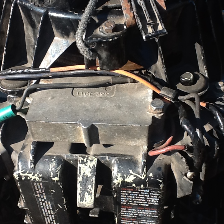

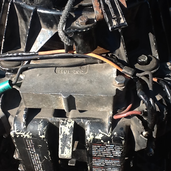

Саш эт ты про зеленую фигню аль про черную? я про зеленку изначально подумал что это что-то типа диодного моста для зарядки аккума, но тада должно входить 2 провода и выходить 2 а там ничего не приходит только выходило 2 провода и куда-то подтыкалось...
не, зарядка это похоже чёрная. там где +, это выход на аккум, 2 не подписанных переменка. корпус масса. там один провод на ней подключен. куда он идёт?
а зелёная - конденсатор. один обломанный провод на массу (там и лепесток рядом есть). второй +
думаю так.

провод никуда не подключен, болтается просто, родная проводка от машинки отрезана была, вся проводка снята, так что хто куда идет хз, вот и спрашиваю так как надо ехать на дачу мотор вешать да проводку тянуть а что куда тыкать хз... получается с генераторных катушек надо пропустить провода через коробас этот?
ну а ты по месту прикинь, провода дотягиваются до него или нет?!
у них же, своего рода память есть, сами норовят уложиться..
да, кстати он может быть и "навёрнут" (реле зарядки). потому и отключили, иначе можно попалить всё.

Саш дык левых проводов и нет никаких, с генераторной катушки провода идут прямиком на блок аль как он там называется, а к этой коробке ничего и не приходило, вся проводка родная с машинки срезана и снята, только троса управления. сейчас сыотаю что да как поближе.
а, так зарядка есть? тогда хз что это..

зарядка то есть, ток я не знаю какой ток там с катух переменный аль постоянный? шоп заряжать аккум. мож просто диодный мост поставить да и на аккум кинуть? тогда зачем провода от катух зарядных прямиком в блок идут? куда мост подоткнуть диодный? мля саапсем запутался... я на Нептуне и на Вихре мост диодный ставил после генераторной катухи и с моста на аккум сразу. мож здесь также сделать? вот фотка провода от генераторной катухи в блок идут
332-4911, по номеру бьётся как блок зажигания. http://www.ebay.com/itm/Mercury-Mariner ... 1370833244 чёт я тож ничё не пойму
где наш гуру Алексей (луха) :?
с катух переменный. где то блок, выпрямляет и стабилизирует. померь на заведённом, должно быть в районе 14-ти вольт и не подскакивать на оборотах. если всё так, то всё ок. на будущее, в приборку поставь вольтметр. удобно всегда контролировать.

вольтметр стоит в катере, надо подключить будет. завтра заведу померяю. если скакать будет тогда придется стабилизатор напряжения ставить? от чего примерно подойдет?

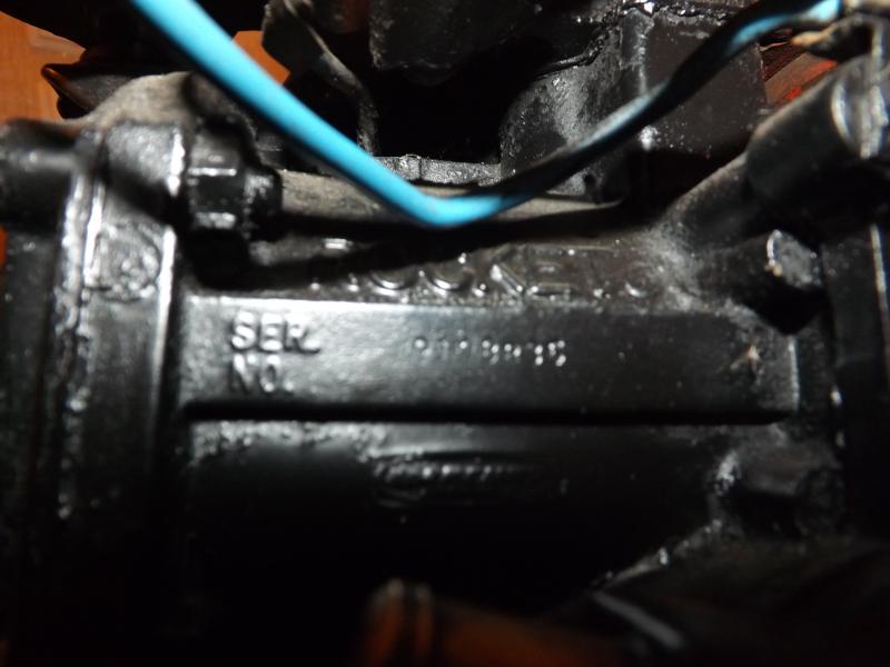

Мож кто знает что это за серийный номер на блоке цилиндров?

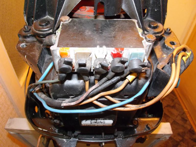

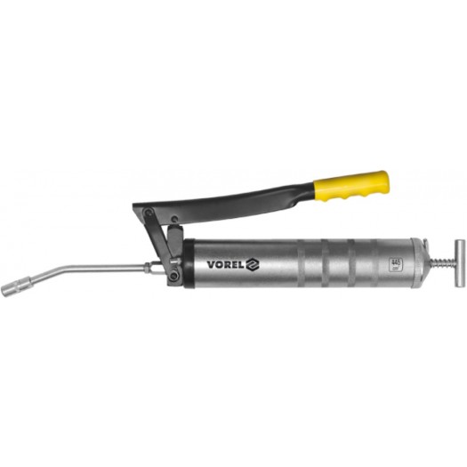

Володя, у нас с тобой разные блоки зажигания походу, или у тебя он перевернутый. И для чего тавотница на дейвуде сбоку? Ато у меня как-то туго поворачивается мотор

Леха забей ты на эти номера! у тебя с доками мот? я когда покупал мне в доках ток серийный номер написали, ничего более! зажиги одинаковые, просто у меня провода внутрь все входят а у тебя клеммник снаружи. по кнопке стоп разобрался? если нет то сбоку справа от блока зажигания клеммник на 5 выходов, на него у тебя идут 2 оранжевых провода кнопка стоп к нему подключается на 3ю и 5ю клемму слева на право. извини за нескромный вопрос, что такое тавотница? я нихт понимайтен!

Тавотница это шприц-масленка для смазывания узлов через "пипку с шариковым клапаном"

Саня спасибо! просветил! :) сто лет ей пользуюсь, и не знаю как она называется! :pardon:
