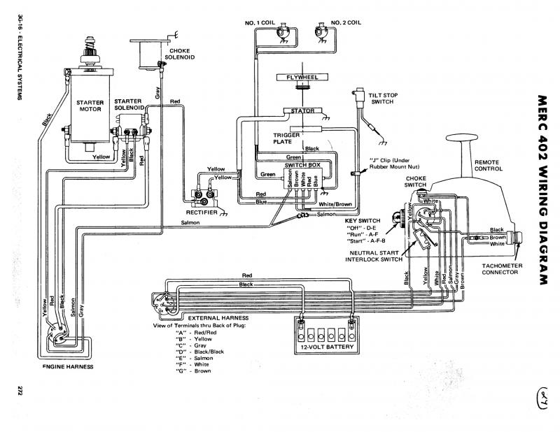

По поводу реле стартера говорят и от скутеров подходят (они меньше). Володя, у меня на первых трех контактах ничего не приходит с мотора, задействованы только два последние. Смотрел по схеме, кнопка стоп подключается один провод от первого контакта слева блока зажигания (оранжевый) через кнопку и на корпус. Тоесть если по сути этот провод закоротить на массу мотор должен заглохнуть (на выходных попробую...). Документы на мотор буду делать,

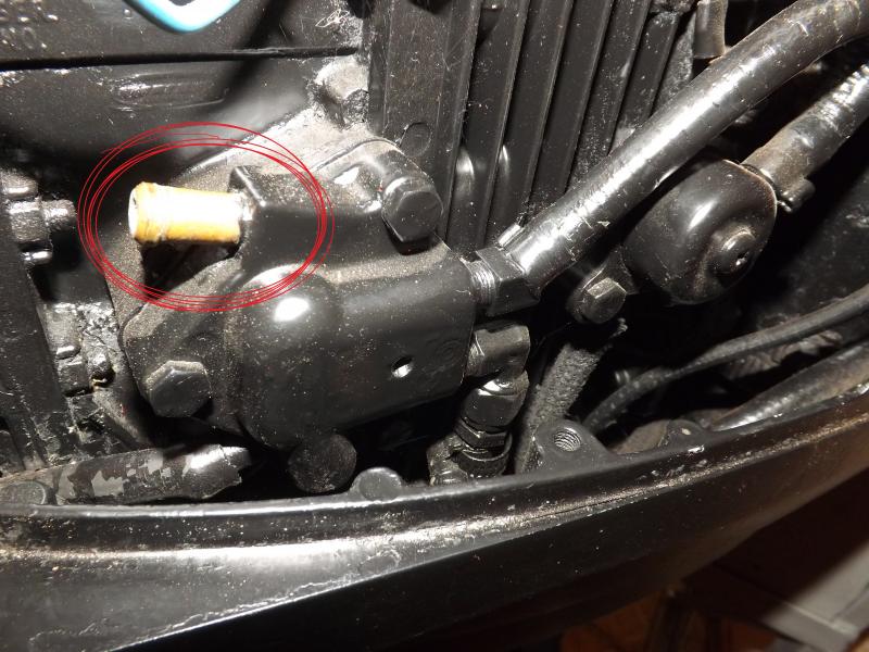

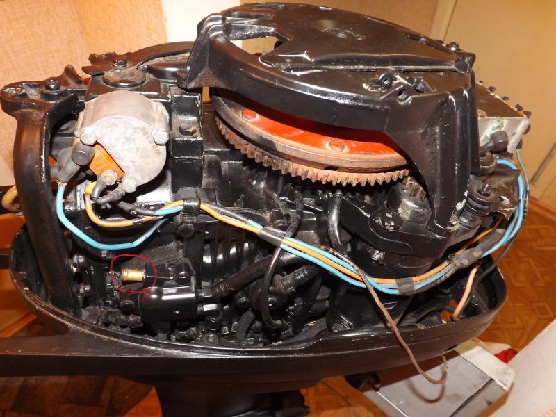

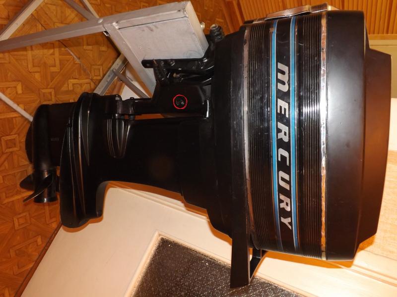

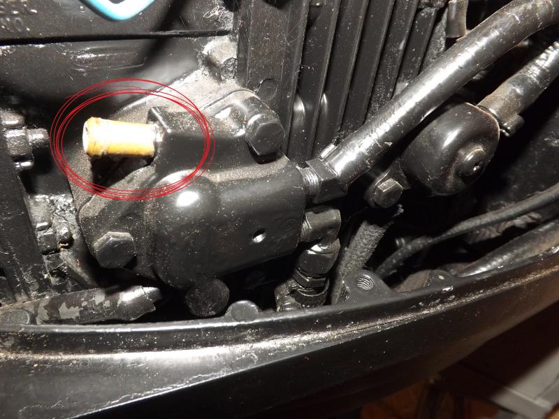

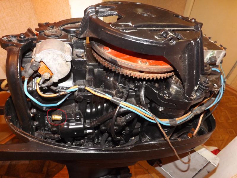

просто номера на ноге и БЦ отличаются. Так а для чего то тавотница?(на фото отметил красным) и на штуцер бензонасоса что-то одевается?(тоже отметил красным). И вопрос по заднему ходу, он здесь есть? Клацает только вперед и нейтраль :? . Винт у меня F10.38x13P

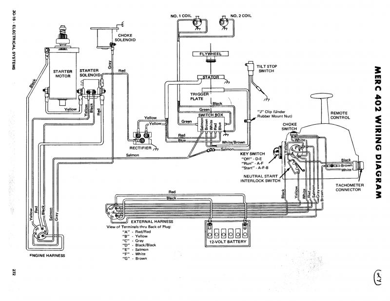

Вот еще электрическая схема, может пригодится кому http://www.fayloobmennik.net/6452461

по свечам-ставь нгк, работают хорошо, проверено не мной одним, аналог. ;) по кнопке стоп все правильно думаешь-работает на замыкание на массу. по номерам-есессно они будут отличаться, номер на шильде это серийный номер всего мотора, а номер на башке этдо номер агрегата,я так понимаю для облегчения поиска его как запчасти по каталогу. могу ошибаться, отцы наши поправят ес че! ;) тавотница для шприцевания поворотной части дейдвуда. там еще парочка есть, поищи, у меня мот в деревне пока на катере до зимы живет. на штуцер бензонасоса одевается Г-образный шланг, который выходит из поддона в нижней части в качестве контрольки охлаждения(водичка ссыт у меня оттуда). задний ход есть канешна! мот хоть и 70х годов, но здесь все по феншую! уменя как часы работает. по винту не скажу, только испытания на воде.

Приветствую. Помогите с Mercury 402, не заводится. Почистил карбюратор (была забита маленькая трубочка с поплавковой камеры в карбюратор), после покраски головы из пульвера, не помогло. Сегодня проверял, искры нет. Как прозвонить катушки и блок зажигания (338-4733)? Интересно коммутатор 131.3734-11 подойдет из темы topic4422.html#p82594 ?
У меня нет на моторе сhoke solenoid (это что?), rectifier (выпрямитель вроде), коммандера родного тоже нет. По схеме: провод salmon от блока зажигания (switch box) идет на корпус через кнопку стоп и еще на какой-то контакт G? (engine harness). Кнопка стоп должна работать на замыкание или размыкание?

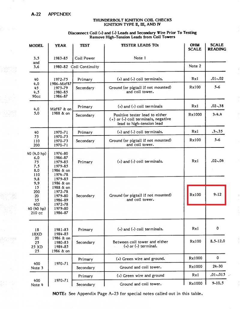

Всем привет. Сегодня прозванивал бронепровода от катушек до насвечников, так они не прозваниваются. А должны?
Намерял разных сопротивлений:

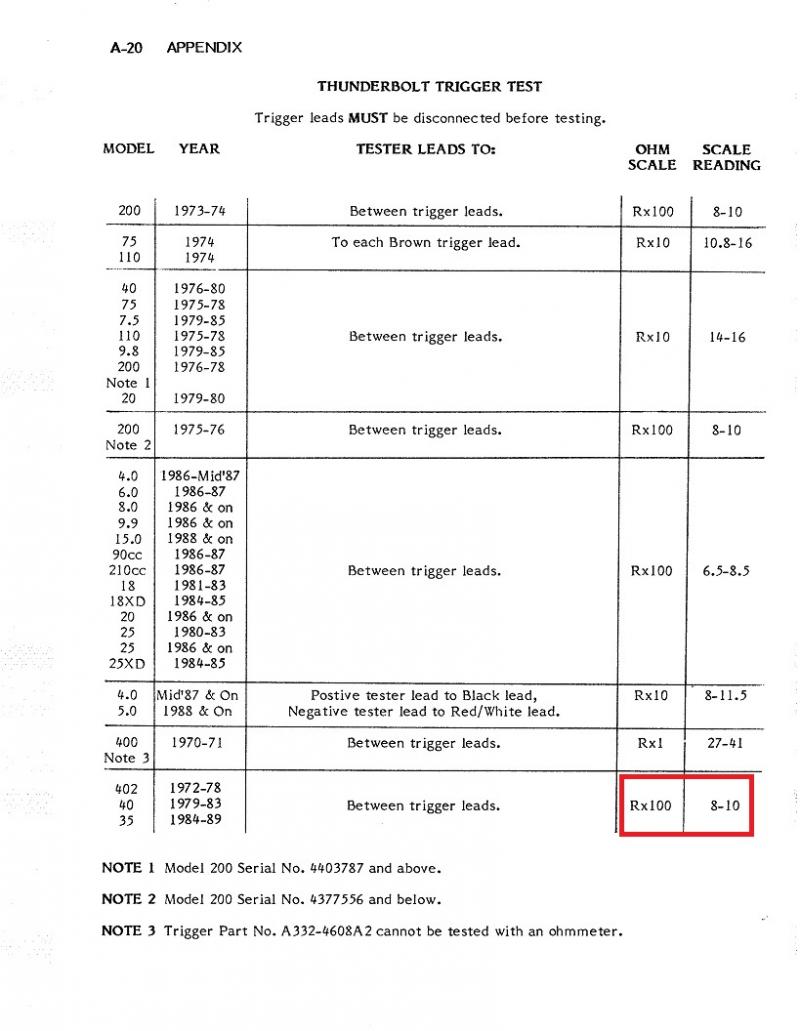

Триггер, между broun и white (я так понял это датчик) - 823 Ом

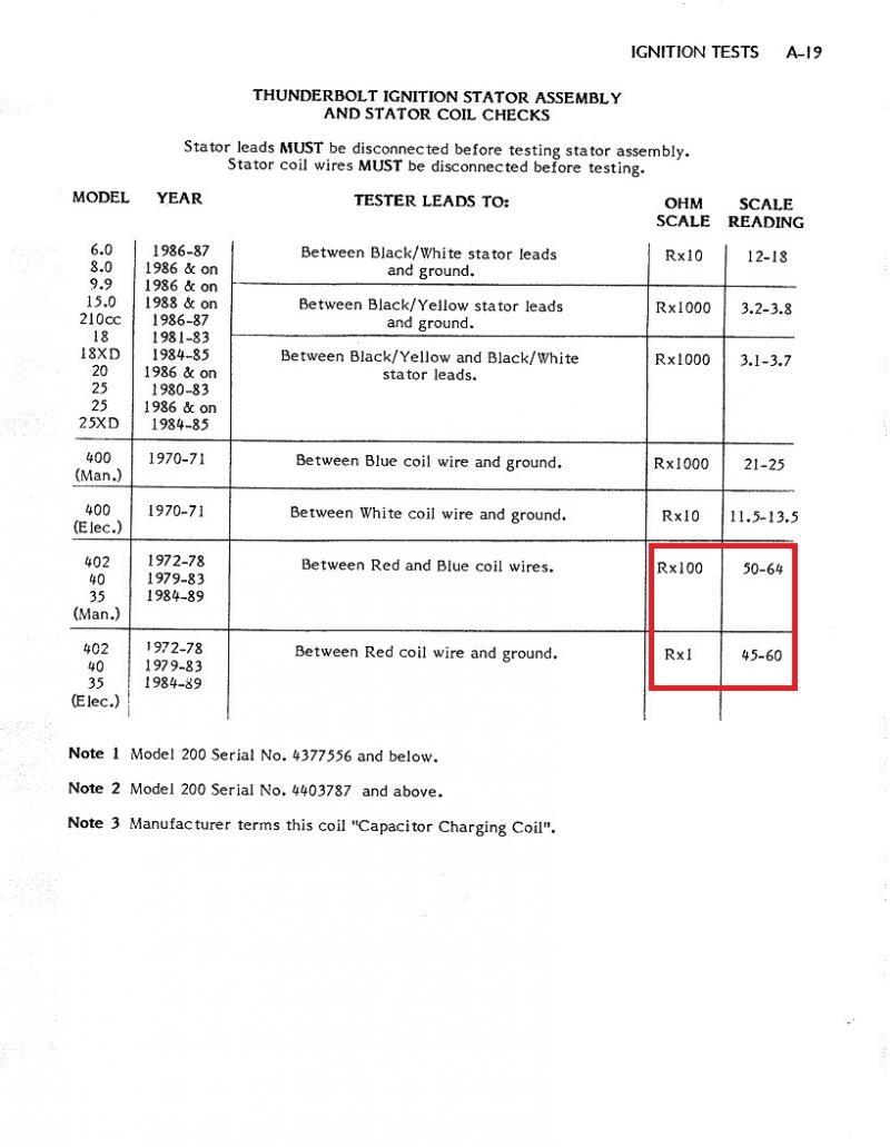

Статор, между red и blue - 6 кОм
Статор, между red и корпусом - 49 Ом
ВВ Катушка №1, между (+) и (-) - 1.5 Ом
ВВ Катушка №1, между (+) и ВВ выходом - 2.6кОм
ВВ Катушка №1, между (-) и ВВ выходом - 2.6кОм
ВВ Катушка №2, между (+) и (-) - 1.5 Ом
ВВ Катушка №2, между (+) и ВВ выходом - 1.1кОм
ВВ Катушка №2, между (-) и ВВ выходом - 1.1кОм
Когда мерял ВВ катушку №1 провод от массы не отключал
На одной из ВВ катушек вместо (-) и (+) написано CRD и CONV соответственно. Как расшифровать?
На катушках между (+) и (-) это первичка?

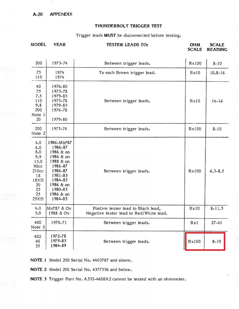

Есть мануал на английском в pdf, там на последних страницах так понял параметры разные указаны по прозвонке. Попробую выдегрнуть эти листы

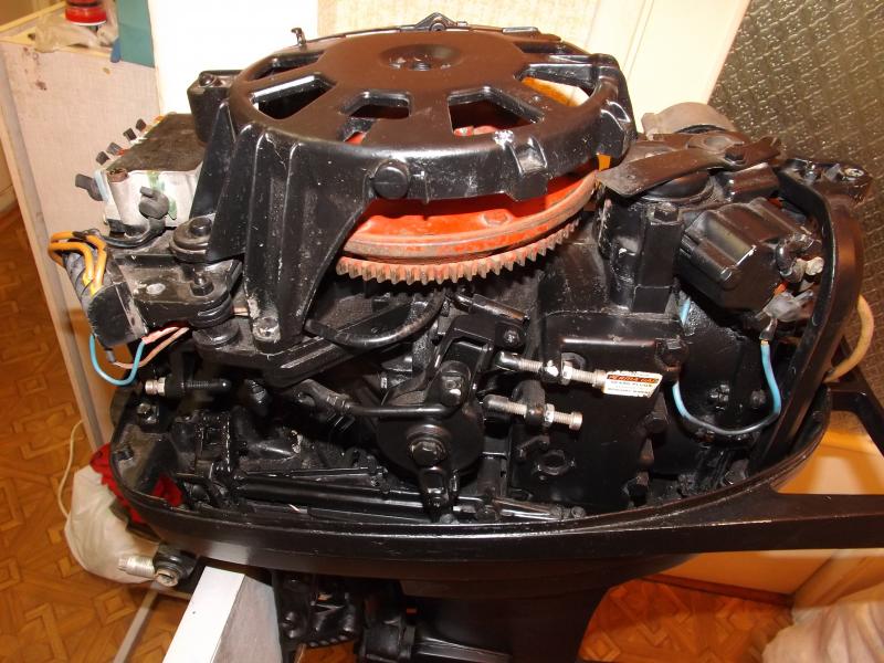

фоток бы ещё. в т.ч и что под маховиком. всё ли там целое
бобины, судя по замерам норм.

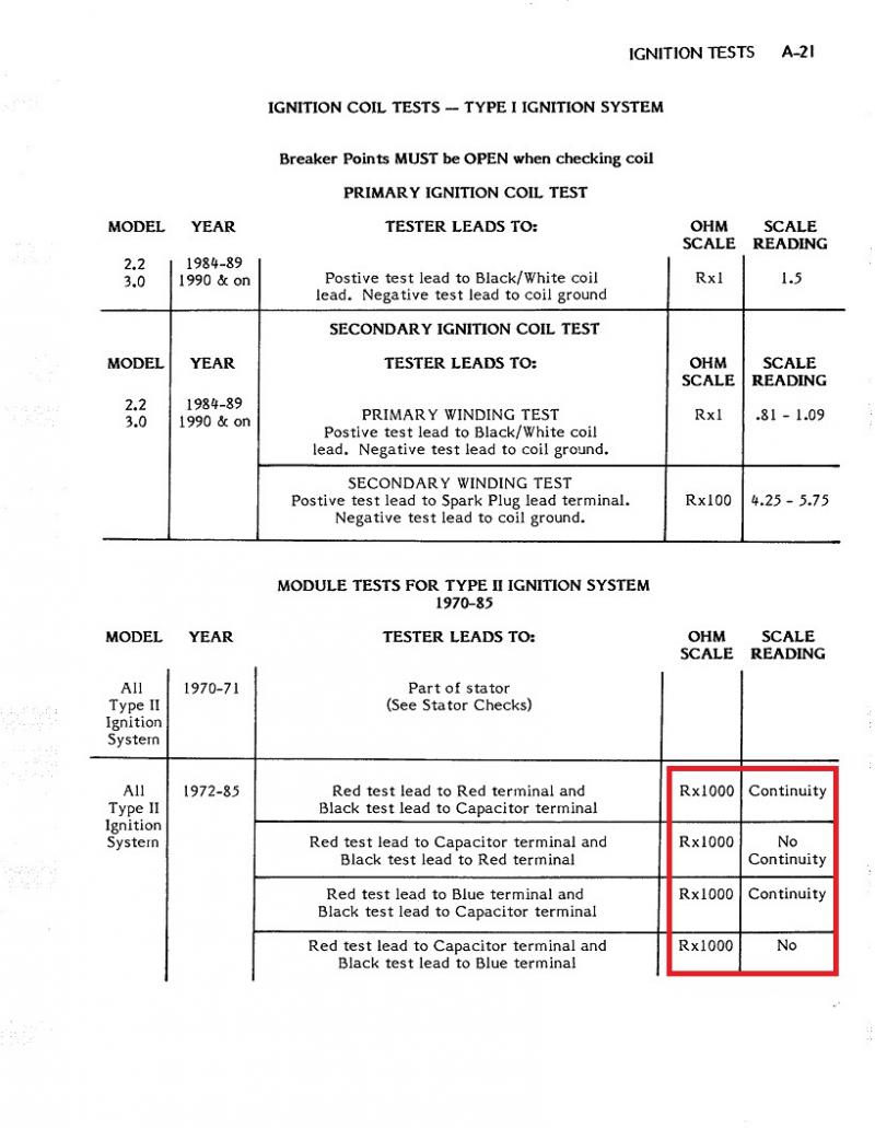

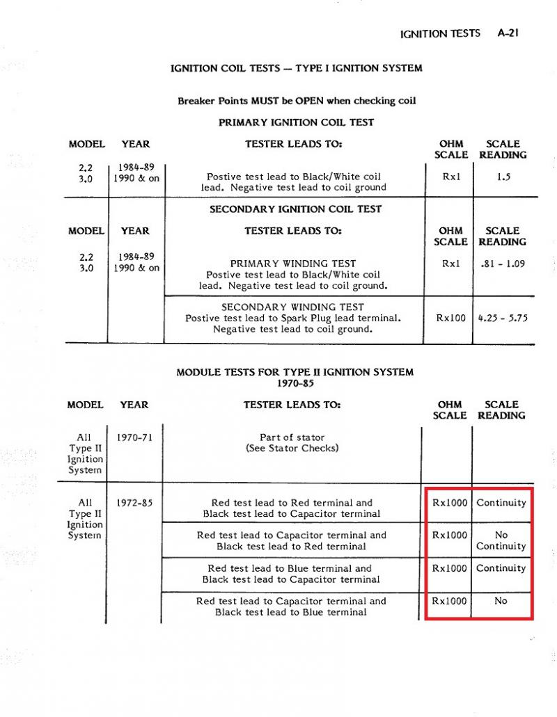

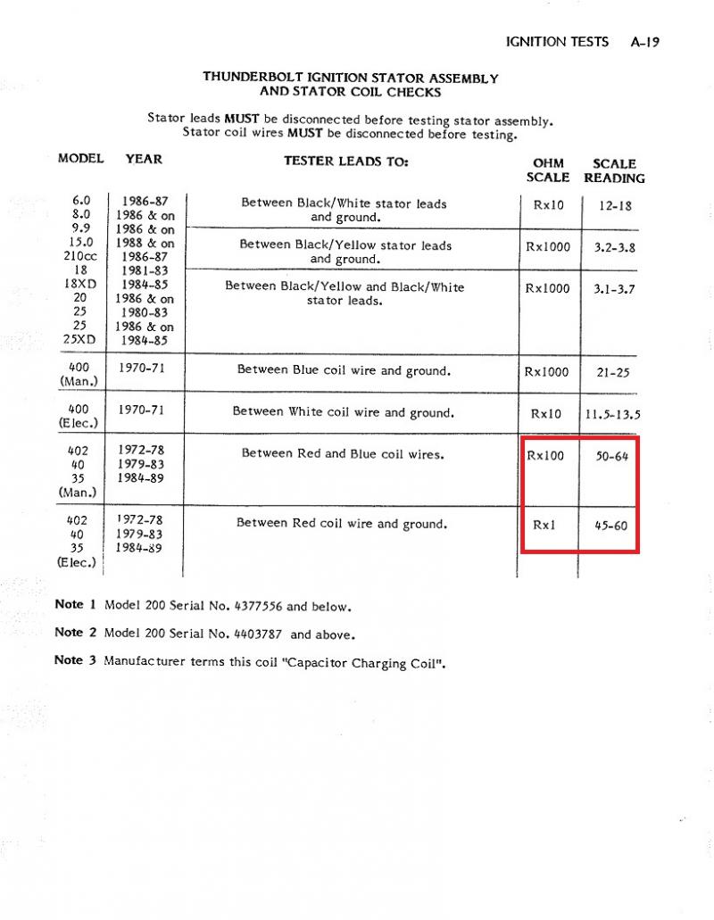

Бронепровода завтра медные попробую. Из под маховика выходит 4 провода (2 датчик, он же trigger+2 статор), световой катушки нет. Фото из мануала вычленил и выделил красным нужные позиции, в английском не силён. Под маховиком думаю все целое. Как снимается маховик, нужен съемник? Если снять никакие настройки не слетят? Как коммутатор проверить?
замеры вроде как соответствуют таблице (но это опять же, косвенная проверка, межвитковое никто не отменял).
без световых 131.3734-11 (волговский) не смысла ставить, без зарядки далеко не уедешь.

Вот еще по прозвонке нашел http://www.outboardignition.com/page39.asp

Как замерять напряжение статора? Я так понял крутить стартером и замерять тестером между красным проводом и массой потом между голубым и массой? Или между голубым и красным проводами? Где увидеть 180V?

2. Сопротивление статора перемерял:
(LS) между blue и масса - 7кОм
(НS) между red и масса - 52 Ом
между red и blue - 6.9кОм
3. Напряжение статора:
(LS) между blue и масса - 300 В
(НS) между red и масса - 22 В

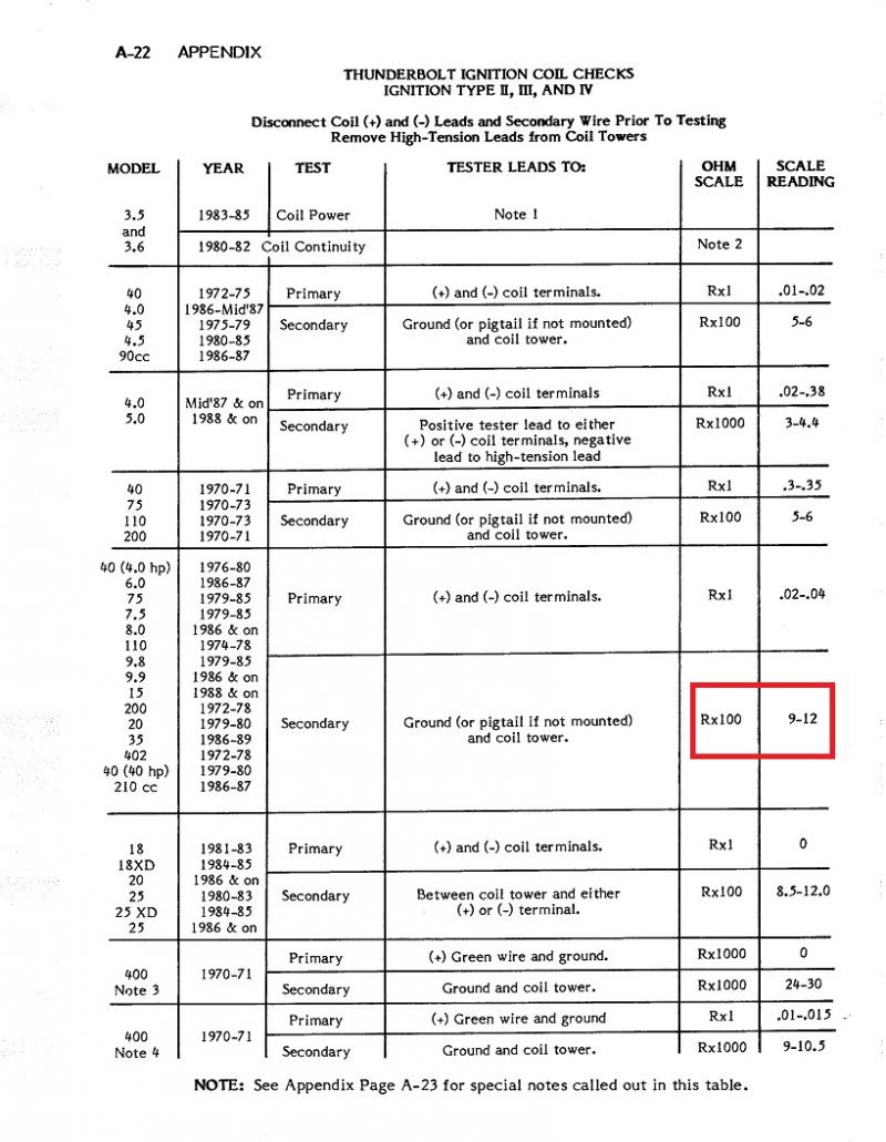

Еще заметил если массу к (-) катушки №1 не подключать то тестер ничего не показывает между (+) и ВВ выходом и (-) и ВВ выходом. Как масса взаимосвязана? Или катушке рирдык?
катушки надо проверять, полностью отключенными.
+ -, это первичка, там доли Ом. а ВВ и -, вторичка, около килоома.
