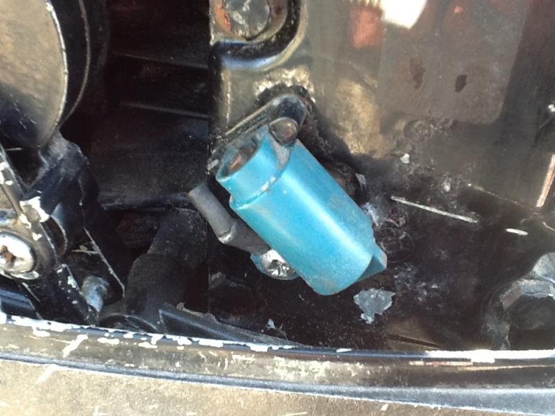

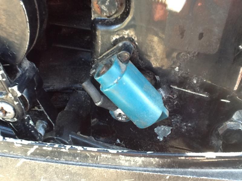

Отцы подскажите что за запцацки на фото??? из зелененькой хрени когда то выходили 2 проводка

Ау дядьки!!!! подскажите плиз!
похож на конденсатор. надписи есть какие?
используется для фильтрации помех.

вааще ничего не написано на нем. нихде не могу найти куда он тыкался ни по книге, ни по фото-видео мля... а черненькая коробушка вроде как имеет отношение к электрозапуску вроде, 3 клеммы на гайках на одной из них + нарисован
по логике "зарядка"
