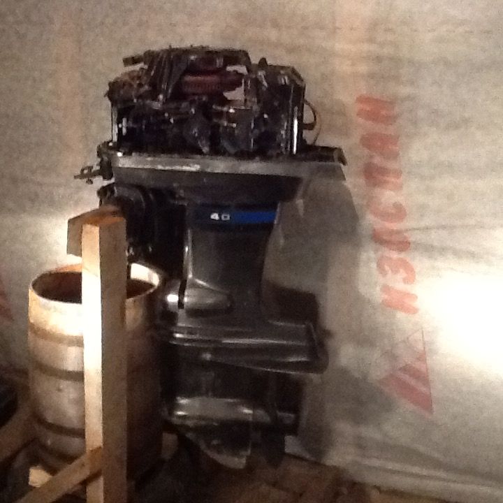

Всем приветище! Давно не было меня. :roll: Работа... обзавелся сегодня сием мотором. Рабочий. Компрессия хорошая. При покупке не обратил внимания-нетю эл.стартера, снят,машинка родная. провода все на месте просто снят стартер. Прошу совет у бывалых хде найти эл.стартер родной рабочий аль от чего приколхозить? и как определить год выпуска? написано Merkury Marine made in Belgium. заранее благодарю хто ответит и советом подмогет :good: зима длинная, Вихрь достал сцука, хочу этот мотик в порядок привести :) фотки с планша чет никак не грузит, комп сдох зараза, затра попробую закинуть

А зачем? С 1972 по 1978 год был выпуск 402 модели... Если трамплёр есть значит до 1975, если нет то до 1978 года. Запчастей на них ну очень много, но за американские деньги, много подходит от других некроМерков, да и от современных тоже!
победа
04.03.2011
1 539
Мercury-50 ELPTО
К стати, там нет 40 л.с. на винте, если не знал! Там они на валу! На винте они стали с 80-81 года, смотря у какого производителя... Но мотор не убиенный, бельгийцы собирали их качественно, надо научиться его правильно заводить и посмотреть передаточное число редуктора, можно будет винт подобрать оптимально... горючку переваривает любую, ему она пойух какого качества, лишь бы горела и масло, хоть растительное... оптимальные обороты 4800-5200 ну может до 5500, но винт такой не найдёте! Поэтому о скорости выше 50 км/ч рассчитывать не стоит, но к нагрузке равнодушен. Холостые держит хорошо, но они высоковаты, где-то 1000 а у кого и чуть больше, это нормально... какая компрессия у него? Можно сказать обычное ретро, не раритет конечно, ценного там ничего нет, но послужит он ещё долго...
