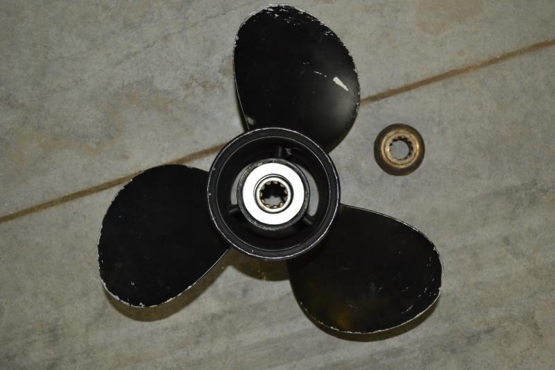

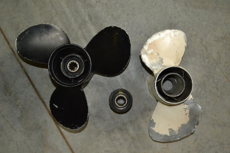

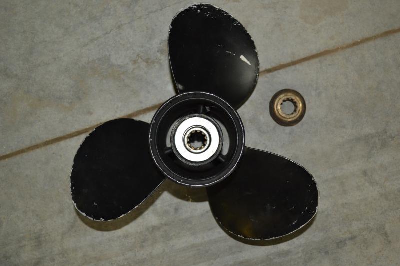

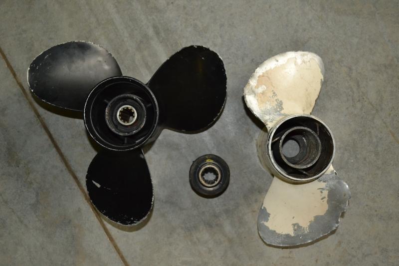

Да я уже проверил. Маленьким зеркалом обследовал -все в порядке. Раньше мерял компрессию плохоньким компрессометром и казало 9кг. Теперь померял хорошим и электростартером крутил --больше 10 в каждом цилиндре. Своего тахометра на этом моторе у меня не было(заказал с али идет) товарищь вешал свой и на полной дырке мотор показал 3300...но только теперь я прихожу к выводу он оставил режим тахометра как на свой современный мотор (за один оборот два импульса искры)Т.Е у меня явный перекрут и винт слишком легкий. На глиссер выходит бодро звук (вспоминая вихри и Нептуны) полноценный. До оки-4 этот мотор у меня стоял на фрегате многобалоннике 430 и упора винта хватало для шустрого перемещения, и винт был маленько другой. Вся проблема в не только медленном(но сильном)редукторе А в очень редком посадочном винта...11шлицов.Большая проблема найти винты. Придется колхозить. из старого убитого выпресовал втулку и буду подбирать что нибудь 11х14...
911
Алексей Нов сказал(а):
... Вся проблема в не только медленном(но сильном)редукторе А в очень редком посадочном винта...11шлицов.Большая проблема найти винты. Придется колхозить. из старого убитого выпресовал втулку и буду подбирать что нибудь 11х14...
Лёш, сколхозишь - отпишись(с фото конечно), поможет незнающим ;) ...

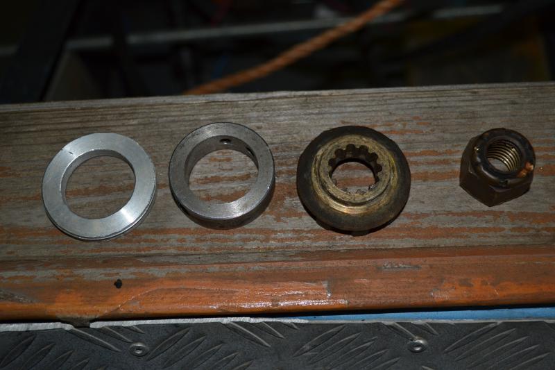

Уже сколхозил(сегодня) Купил винт БУ 11,1х14 старую втулку 13шлицов нах-свою11шлицов с потерями резину срезало в некоторых местах запрессовал. Вечерком выточил на маленьком токарнике доп обжим(просто шайба которая давит на резину втулки для лучшего обжима и распора) Через несколько дней доберусь до гаража и постараюсь взять фотик(на телефоне фотика считай нет) Ну а испытания???вскоре после колхоза...
Алексей Нов
20.10.2016
278
СПБ
Ока-4,Флагман 350.
несколько
Запрессовывал с конусом но насухую и давил на резину, а не на шлицевую часть, поэтому покоцал маленько резину и пришлось перепрессовывать. Но в этот раз давил на бронзовую втулку и зашла хорошо. на всякий случай подобрал шайбы для уплотнения "сайленблока".

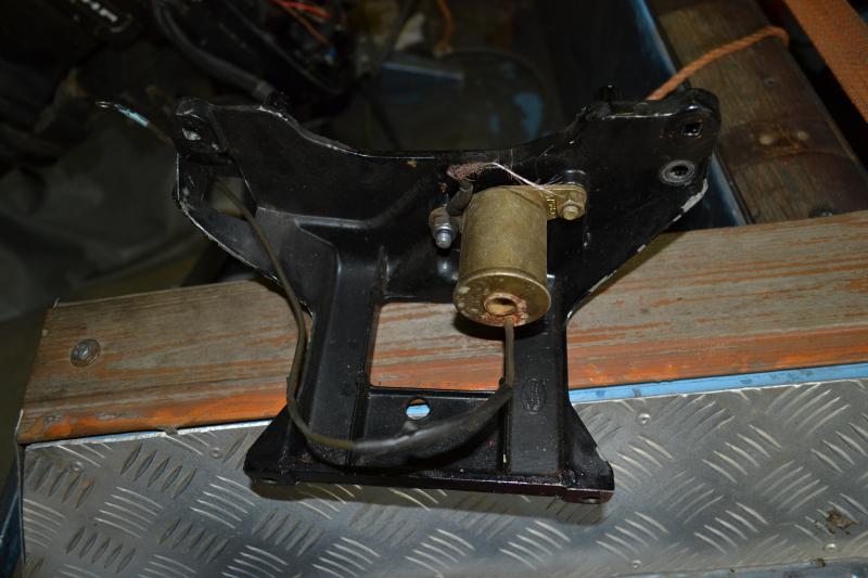

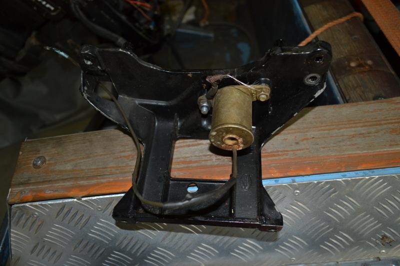

Есть вопрос! Для чего используется этот соленоид и куда должен идти провод управляющий?(у меня был просто на колодке пустой)
Я понимаю, что он тянет воздушную заслонку но когда и зачем?
10 921
4 728
Если на заслонку,то это электроподсос,подключается к машинке,активируется путем утапливания ключа с лечинкой во внутрь замка во время заводки...
Ага! спасибо облегчим маленько от излишеств.

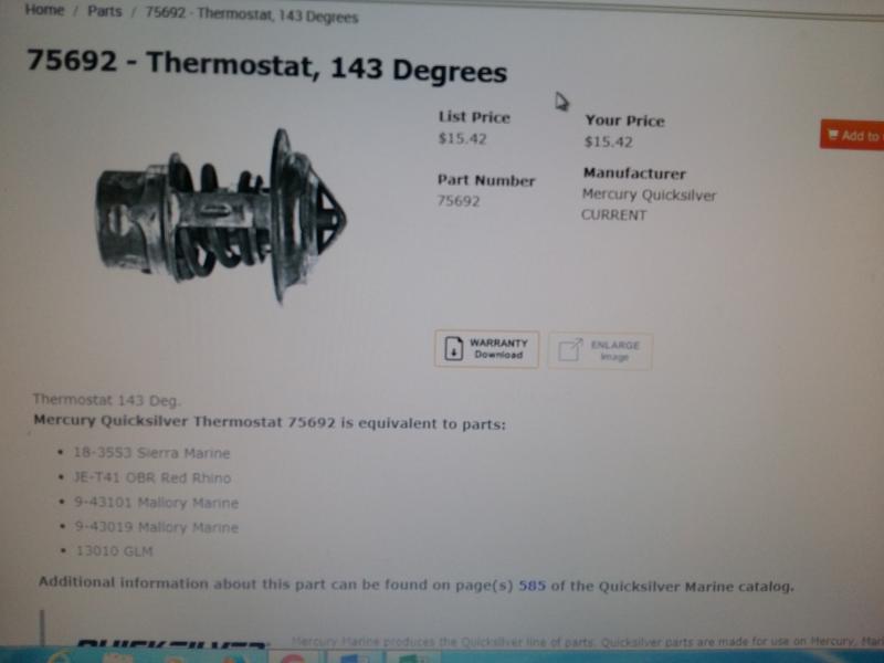

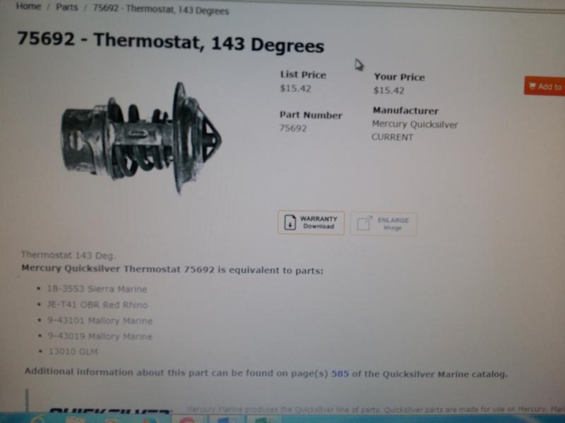

Всем привет!! Заметил когда температура ГБЦ выше 90 градусов с контрольки усиливается струя воды раза в два, я так понял это связано с открытием термостата? Это нормально? На выходных после 10мин хода на максимальных оборотах 4500, стали падать до 4000 и начал глохнуть, лодка груженая 4 чел+вещи. Температура ГБЦ была где-то 100-110 градусов. После остывания опять появилась тяга. Беспокоит быстрый нагрев на максимальных. Термостат новый не родной 18-3553 а аналог 75692
Витя
09.08.2017
27
Моторова
Аква 280
Меркурий 40 (4,0) 2цылиндра ,Хонда BF75S
pan
23.08.2012
235
14
Киев
Honda BF40D
Не могу понять почему струя из контрольки усиливается после перегрева. Може термостат на закрытие работает?
10 921
4 728
Может проблема в каналах???,при открытии термостата проток увеличивается через обводной канал.
