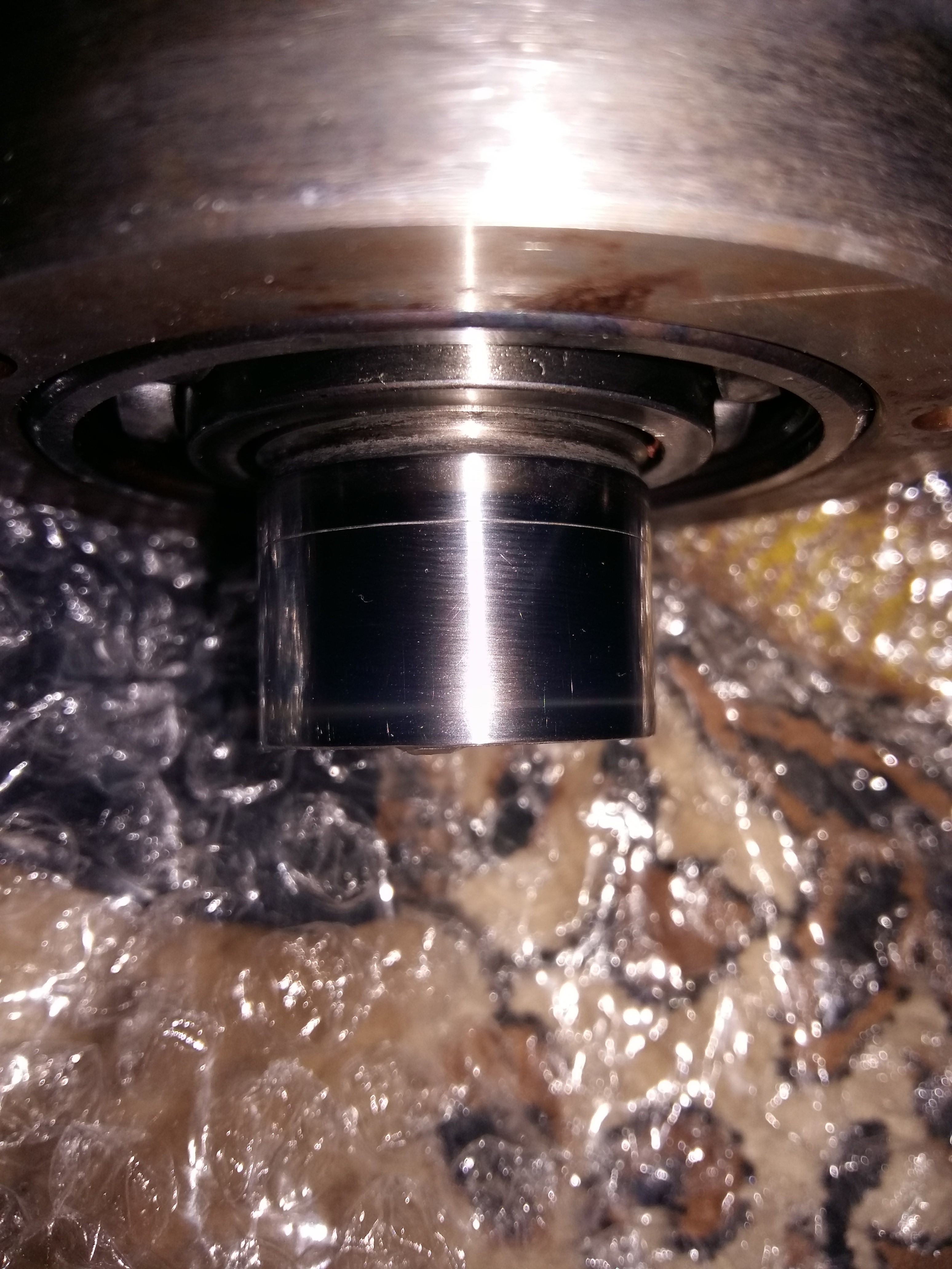

Всем привет!!! Освежу темку, продолжаю восстанавливать башку, приехал ремонтный поршень с кольцами и пальцем (774-9137А13) 0.015 oversize, комплект прокладок (Gasket Kit Powerhead 27-78028A78), цилиндр отдал на расточку, восстановили нижнюю часть коленвала где работают сальники путем проточки и напрессовки нержавеющей втулки. Я так понял в нижнюю крышку поз.21 впресовываються два сальника поз.22 http://www.crowleymarine.com/mercury-outboard/parts/460_12.cfm (нарисован один а пишет необходимо два). Сколько нужно сальников и как их правильно установить?

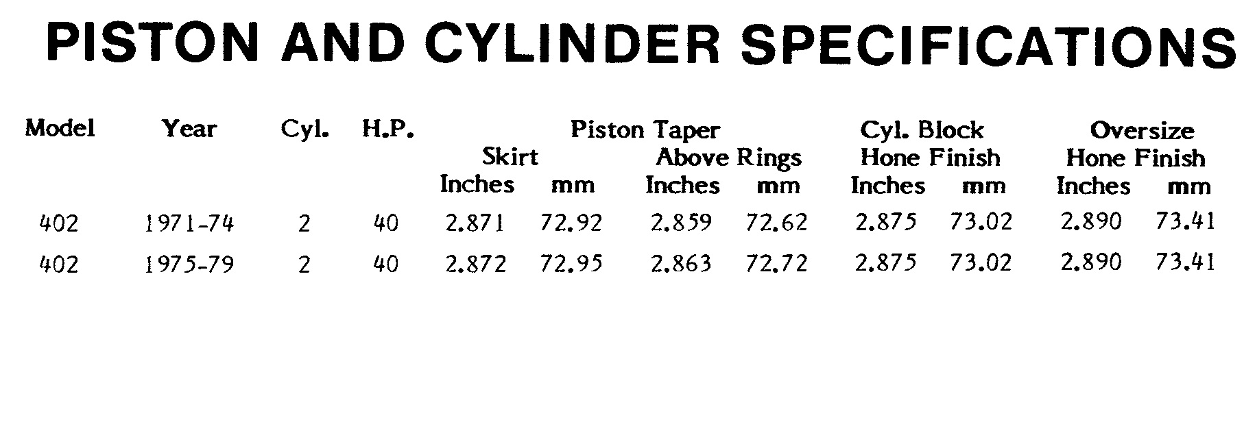

pan , у меня вопрос ! Какой диаметр стандартного поршня и какого ремонтный ? Сколько стоит расточка тупикового цилиндра ? Я так понял , что цилиндры будут иметь разный диаметр - правильно ?
pan
23.08.2012
235
14
Киев
Honda BF40D
Приветствую Виталий. Диаметр стандартного поршня по юбке 72.92 мм, ремонтный больше на 0.38 мм, у этих моторов только один ремонтный размер. Расточку делает бесплатно друг на заводе, а так 350 грн озвучивали за цилиндр. Да, цилиндры будут разного диаметра, в мануале производитель допускает расточку только одного цилиндра, нужно будет подгонять только вес поршней.

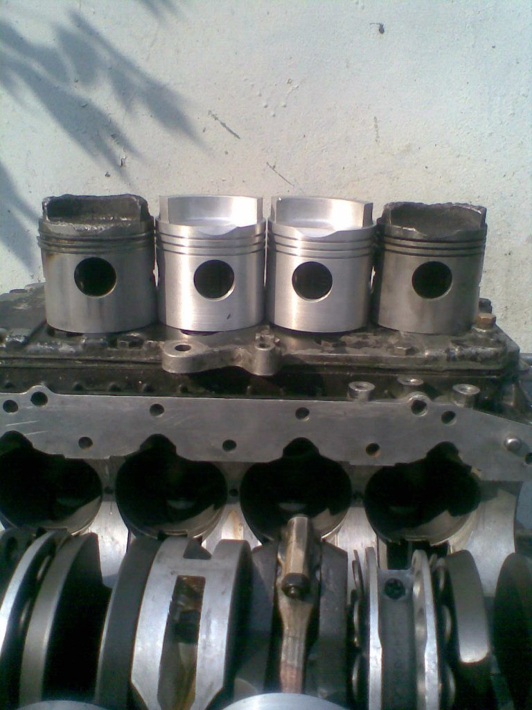

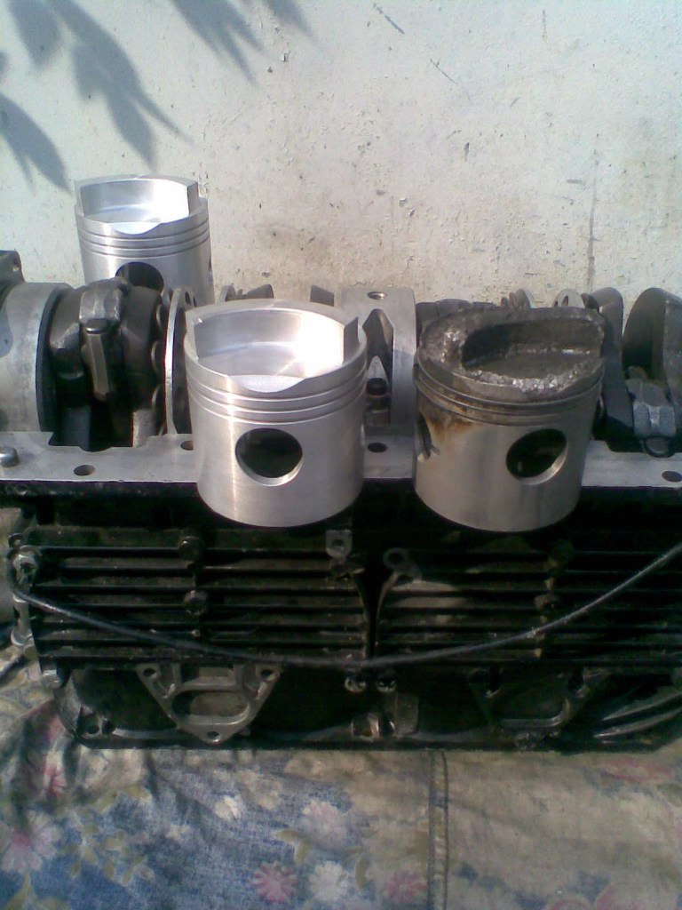

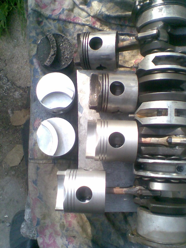

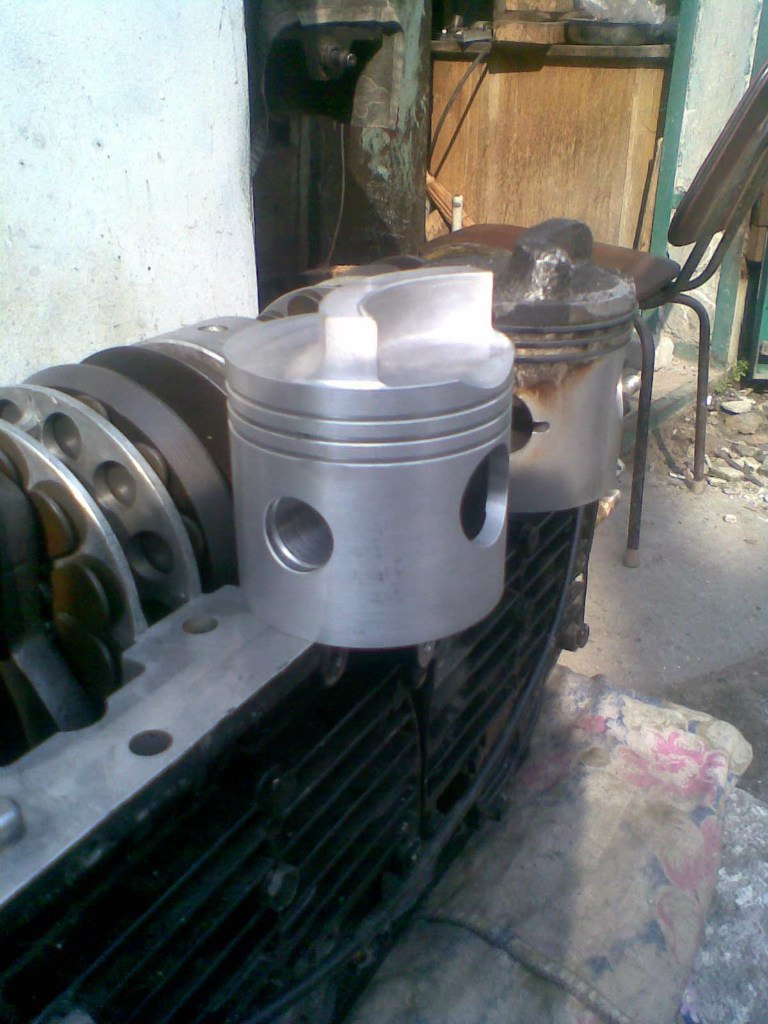

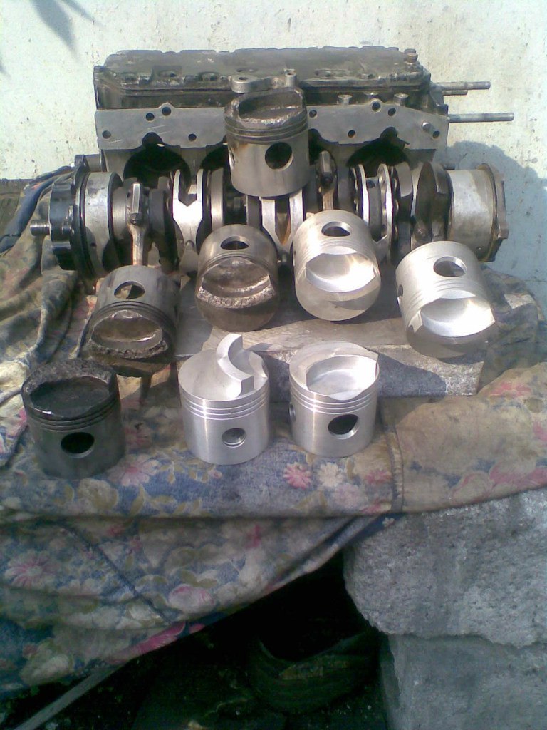

Алексей , почему спрашиваю ? Дело в том , что у нас в г. Запорожье не растачивают и не хонингуют тупиковые блоки и это есть большой проблемой в ремонте подобных моторов . Мне как то пришлось пару лет назад ремонтировать подобный твоему мотор , только четырёх цилиндровый 85 л. сил . Расточить отдал на координатный станок , а вот хонинговать пришлось в ручную . Для этого пришлось изготовить хон ! В общем - день цилиндр !!! Натренировался от души !!! Заказчик заказал и изготовление поршней , так как на тот момент не смогли найти ремонтных фирменных , а ждать с Америки заказчик не согласился . Взялся я за изготовление поршней , стало интересно , а смогу ли я победить и заставить полноценно работать этого " Монстрика " ?!!! Победил !!! Полтора сезона - полёт нормальный !!! Прилагаю фото проделанной работы ! Да , забыл сказать , диаметр цилиндров 73,5 , кольца использовал от автомобиля Тойота толщина 1,5 мм верхние компрессионные - хромированные .
911
...Взялся я за изготовление поршней , стало интересно , а смогу ли я победить и заставить полноценно работать этого " Монстрика " ?!!! Победил !!!...
Виталь, как всегда всё супер! :good:
pan
23.08.2012
235
14
Киев
Honda BF40D
Виталий, да, поршня зачетные:good:. У меня ремонтный поршень двухкольцевой. Сколько вышла стоимость одного поршня?

Всем ДВС. Купил два сальника NOK оригинальные для нижней крышки коленвала. С правым вращением были только китайские, потому взял с левым (на них стрелка направлена против часового хода и имеються насечки). На что это может повлиять при работе и принципиально ли это для 2т моторов?
8 529
3 278
Не будут сгонять масло.т.е. будут пропускать.
MotorHead
15.02.2013
988
106
Обь1.
Так если посмотреть в какую сторону вращается двигатель то получается что для нижней крышки двигателя этот сальник правильный
Реакции: pan
JVL
14.03.2016
844
249
Ногинск
Mercury 15M
Ну да, если смотрим сверху и вращение правое (по ЧС) то снизу получается наоборот.
pan
23.08.2012
235
14
Киев
Honda BF40D
Тоесть устанавливать как и были? Внутренний сальник пружинкой внутрь картера а внешний сальник пружиной к дейдвуду? т.е сальники будут направлены пружинками в разные стороны
