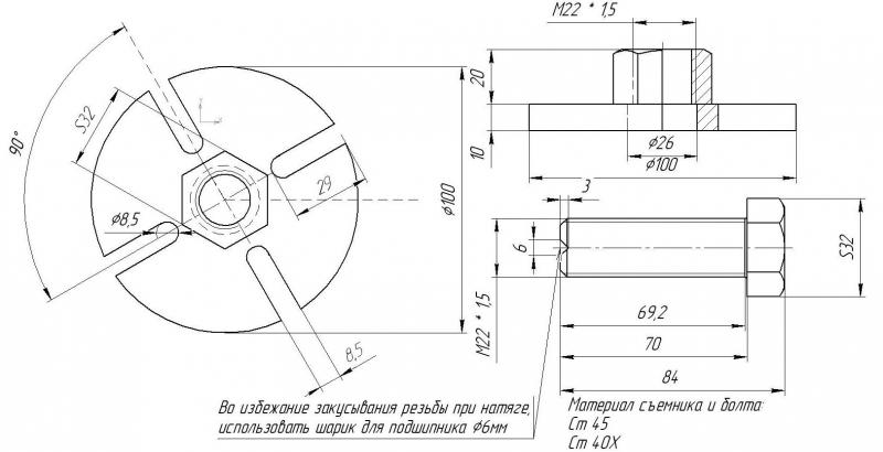

Этот съемник можно сказать универсальный. Мне к 20-ке точно подойдет да и к 402-му тоже.

Всем привет. Подскажите, можно по фото определить не срезало ли шпонку не снимая ступицу маховика?

Всем привет! Изготовил по чертежу съемник но он не подходил (углы не те), пришлось переделывать. Ступицу снял, шпонка на месте, магнит ступицы маховика визуально целый. Попутно собираю редуктор. Подскажите, нужно ли мазать литолом или герметиком прокладки и резиновые кольца? (там их три)
сейчас только увидел, у вас по 8 отверстий на маховике, на маховиках более молодых моторов по 6, я так думаю. Простите что ввел в заблуждение.
11 331
4 997
Сьемник нужно было на 4 сектора разбивать.

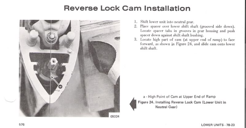

Всем привет!! Свершилось, завёл наконец-то своего Мерка. :yahoo: Пол дня вчера провозился, стрелял синим пламенем в ногу и всё, оказалось банально были перепутаны провода на свечах :hahaha: . Теперь поднятие транца и испытание на воде по полной :)
Есть какая-то методика регулировки включения передний ход/реверс редуктора?
11 331
4 997
Выставляеш все в нейтраль и собираеш.затем включая передачи и проварачивая винт смотриш чтоб включения были на примерно одинаковых углах ручки дистанционного управления.

Спасибо тёзка, так в принципе себе и представлял. Нашел в инете такую вот фотку
