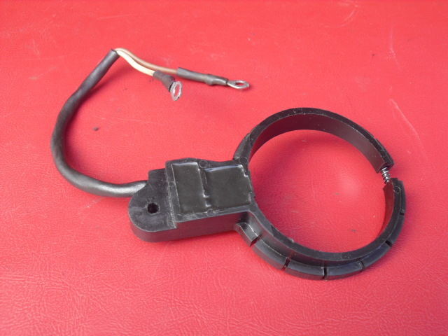

а там Холла или индуктивный?

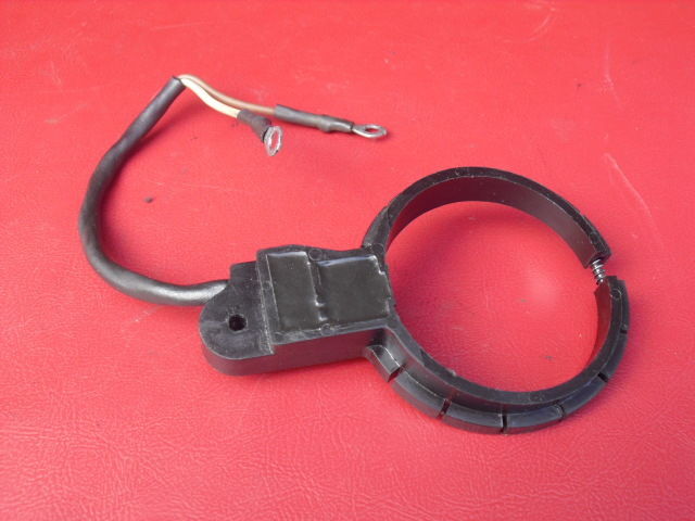

Такой
если искра правда убойная, то надо лишь проверить, в нужном ли она месте (стробоскопом).

JVL сказал(а):
Заливал, даже не чихнет. В карб Аброшку брызгал, тоже 0. На датчике холла напряжение 0,2-0,3В., и не знаю достаточно ли его для сброса заряда конденсаторов с коммутатора.

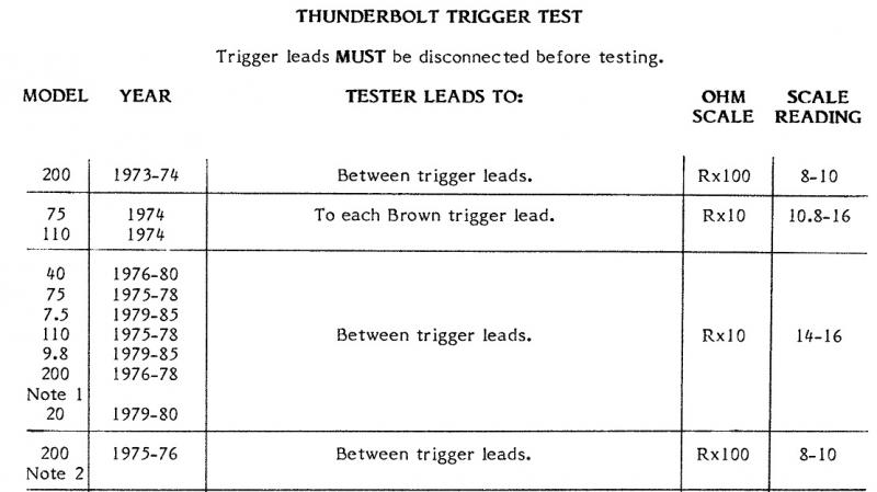

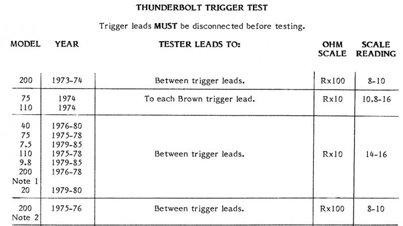

У нас триггеры (датчики) должны быть одинаковые что на 20-ке что на 40-ке. Согласно таблицы http://www.outboardignition.com/page39.asp
напряжение должно быть выше 0.5В, а сопротивление 750-1400 Ом. У меня, если память не изменяет при вращении электростартером выдавало около 1 В. От этого датчика формируется импульс запуска на блок зажигания. Если есть возможность то попробовать его заменить на другой. У меня искра лупит на 10 мм при вращении рукой https://youtu.be/Oyio2qpbwps
Движок 20-ка по графе 73-77 гг в этом разделе стоит N/A что это значит. А по факту замеренное сопротивление 794 Ом.
n/a - это нет данных. В мануале есть только проверка на сопротивление, про напряжение ничего не сказано

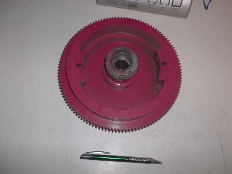

а шпонка, всё на месте, установлено правильно?
маховики же, какие то разборные ещё бывают
Маховик действительно разборный, но не разбирался. Шпонка на месте, маховик снимал когда менял статор.После чего установил 1 цил. в ВМТ при этом метка на маховике точно совпала с меткой TDC на крышке стартера.

JVL сказал(а):
По сопротивлению получается норма (74 г.в. у меня)
Может коммутатор всетаки неисправный мне прислали (хотя продавец уверяет что снят с рабочего мотора). Я уже писал что на + проводах идущих с коммутатора на катушки напряжение 14В. А должно быть как минимум 200В. с катушек уже под 1000В. Заказал в общем датчик Холла и маховик, т.к еще мысля крутится что с магнитами какая-нибудь оказия.
Замеряй еще напряжение со статора:
(LS) между blue и масса - свыше 180 В
(НS) между red и масса - свыше 20 В
14 В с коммутатора что-то маловато. Осмотри внутреннюю часть ступицы маховика на наличие трещин кольца, там колечко оно магнитное должно быть, вот случай был на 402-м http://forums.iboats.com/forum/engine-r ... cdi-stator
Но больше похоже на статор или коммутатор. Статор новый ставили?

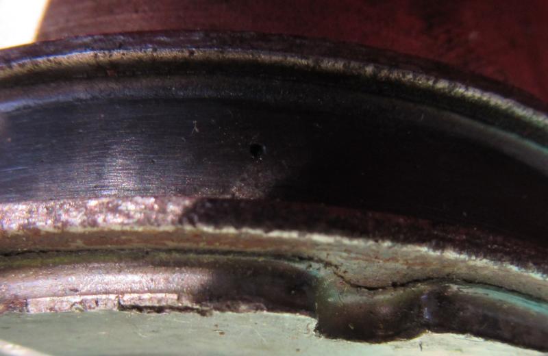

Начал сейчас читать (по ссылке) ну прям мой случай, симптомы 1 в 1. А ведь на маховике у меня на кольце магнитном которое на оси стоит есть типа царапинок как паутина в разные стороны и сейчас вспоминаю что когда снял маховик, то обнаружил что в коренном сальнике имеется выщерблина, как узкогубцами вырван кусочек резины размером по радиусу 3мм и по диаметру 2 мм. Еще подумал может что отвалилось при работе движка и выбило. а заодно и по магниту кольцевому шарахнуло. Статор ставил с таго же движка что и коммутатор. И еще пары магнитов соединены тонкими перегородками стальными. Одна из перегородок на 1мм подана к центру маховика как будто по ней сбоку ударили молотком через отвертку в сторону центра маховика.

Высмотрел на магните такую довольно глубокую раковину и смотря с какого угла смотреть, то видно то нет трещинку идущую от этой раковины к краю

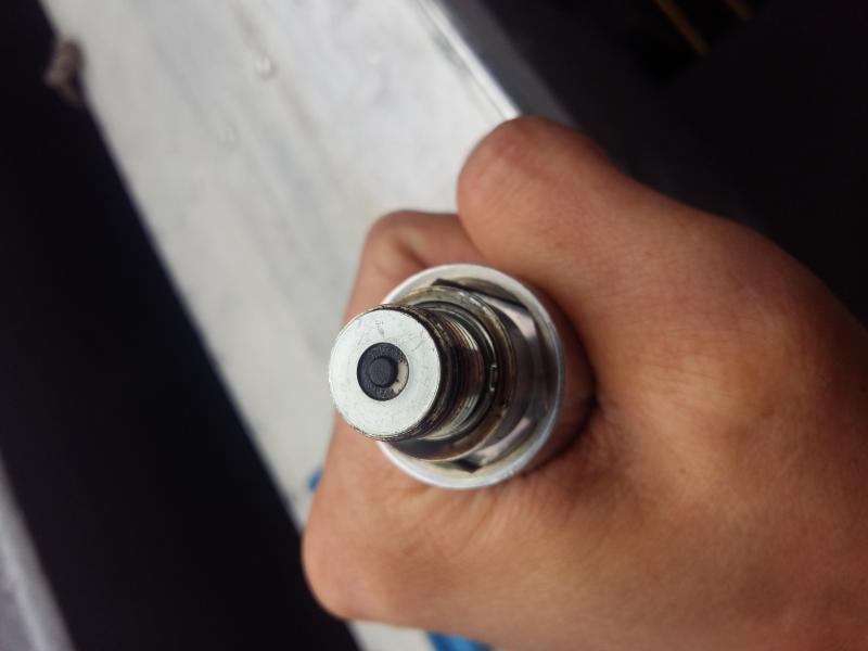

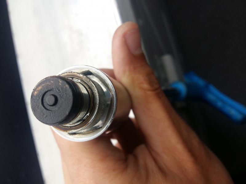

Всем привет :) . Что не делал, разогнать выше 32км/ч свой Прогресс не могу. Обороты без нагрузки до 6000 без проблем, под нагрузкой 4500-4600 (тахометр не врет). Винт Hustler 10х12. Давление в верхнем цилиндре 8.5, брызгнул 30мл масла стало 11.5. Нужно менять кольца? Ремонтные поршни на него существуют? Планирую сезон доходить без разборки а зимой будет чем заняться.

В нем и не должно быть больше компрессии чем есть,иначе он уже в 80- лохматом году должен был заправляться не меньше чем 95 -98 бензом....
Кстати если надумаешь всетаки точить не торопись заказывать поршня,сперва покажи блок расточникам,не у всех глухих блоков есть место для выхода резца...

Точить в принципе не собирался, просто думал кольца поменять в верхнем цилиндре и все. В нижнем все окей-10-ка. Так как разброс в 1.5 очка, думаю из за этого потеря мощности. На него существуют ремонтные поршни и кольца? Какой там должен быть зазор в замках? В английском не силен

Приветствую Алексей. Опережение у меня задает электроника и оно не регулируется., и дело точно не в электронике так-как без нагрузки обороты развивает до 6000. Топливный фильтр чистил, промывал карбюратор. А что может быть с уровнем топлива? Винт топливный на карбюраторе откручен на 2.5 оборота. Да, на свечке верхнего цилиндра нагар есть а нижнего нет. Свечи ставил новые в начале сезона
