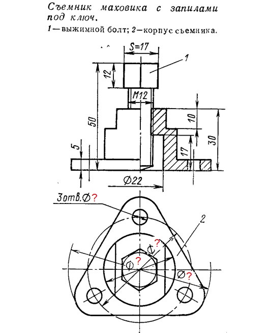

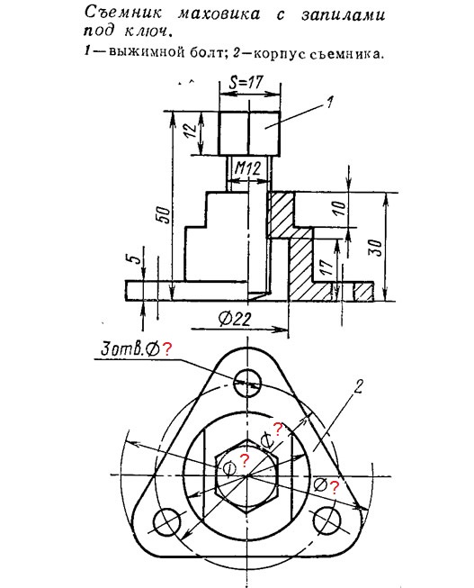

timontiy
01.08.2016
372
99
Екатеринбург
Тимофей
Mercury ME 40M Sea Pro
Ребята, а не подскажите размеры съемника маховика? Собираюсь по весне менять статор, хочу изготовить съемник. Думаю размеры и отверстия ваших моторов с моей сороковкой совпадают. Просто до весны до мотора не добраться мне, так бы на нем сам все отверстия измерил.
красными знаками вопроса пометил интересующие диаметры.

timontiy
01.08.2016
372
99
Екатеринбург
Тимофей
langiron сказал(а):
а простым трех лапым не думал снять. ?
трехлапым нельзя, он за края тянет. возможна деформация маховика.
langiron сказал(а):
у тебя сам маховик откручивается от флянца на шести болтиках или целиком маховик снимается?
думаю целиком, сам не видел

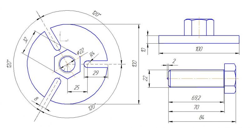

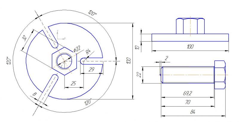

timontiy
01.08.2016
372
99
Екатеринбург
Тимофей
вот накидал эскиз по быстрому. подойдет такой?
27 191
2 198
Универсальный съёмник будет.
