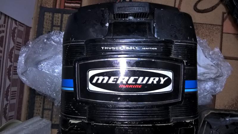

Всем привет.Ребят подскажите приобрёл моторmercury 400 не могу найти инфу про него. даже год не могу найти,может кто что подскажет.
Привет Иван! У тебя мотор не Mercyry 400, 400-тые выпускались с 1970-1971, а Mercury 40, такие выпускались с 1978-1983. Если не ошибаюсь твой переходных годов 1980/1981г.в
Алексей спасибо

Ну есть же тема для определения года выпуска мотора по серийному номеру, еще висит на 1 странице.
ну вот нет моего номера ни где, уже всё облазил весь инет и здесь смотрел.
Январь 1980 г.в.
Январь 1980 г.в.
Юра привет скажи как нашёл
