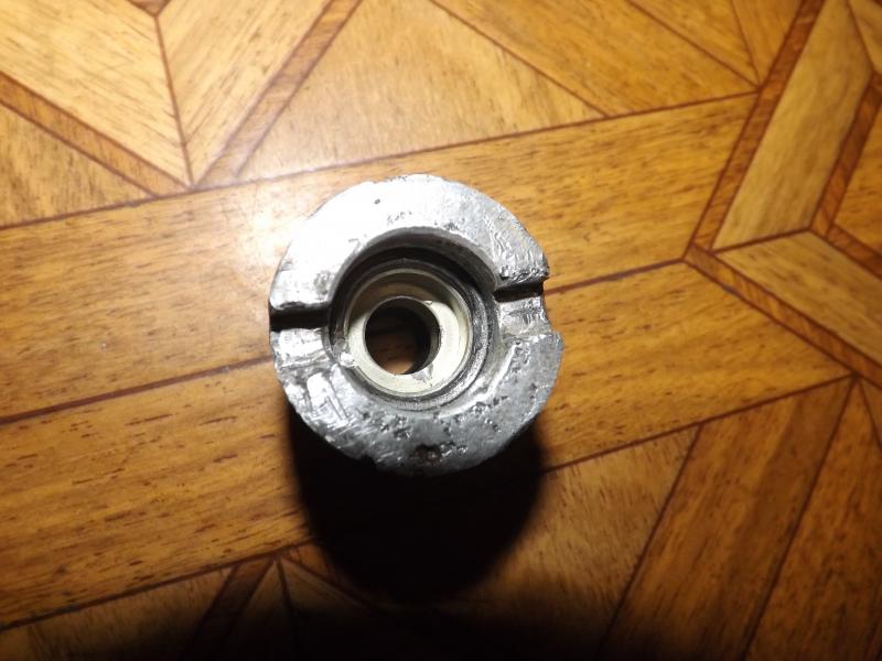

Можно.можно я вставлю свои пять копеек.предположу что в этой помпе не хватает еще мет.пластины....
Проточка в пластике не для отвода воды а для отвода масла,т.к. верхние сальники у 90 процентов плм развернуты в сторону воды и при расширении масла выпускают излишнее давление.и чтоб масло не попадало в крыльчатку( что происходит на современных моторах) его отвели в сторону.
Помпа со смещением к низу( напорная часть) проточка вокруг отверсия в стакане- следы уплотнения крыльчатки и сракана которое и работает за место сальника......

Кстати забыл написать мелкое отверстие в напорной части не для сброса излишнего давления а для слива воды из полости....

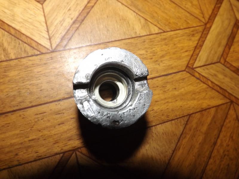

Всех водномоторников с праздниками!! Решил немного освежить тему. Ремонт потихоньку продвигается :) , вертикальный вал отдал мастеру на заварку с последующей проточкой вровень в местах работы верхнего и нижнего сальников помпы, высверлил обойму сальника на втулке вала переключения реверса (какой-то интересный двойной сальник стоял), высверлю еще миллиметров 5 и посажу глубже новый сальник 9х19х7. Диаметр вала переключения реверса 9,4мм, 4 десятки хватит на обжим? :? или искать сальник с внутр. диаметром 8мм? И не могу найти в каталоге ответную часть (втулку с зубьями) куда вставляется вертикальный вал при сборке (узел соединения головы и редуктора)?
У меня также обойма осталась. Вынимать не стал, т.к. был в наличии сальник (вернее манжета от гидравлического циллиндра) вточь по внутреннему диаметру обоймы.

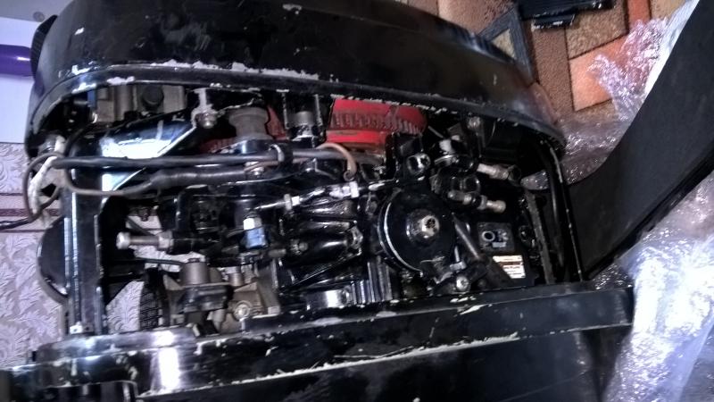

Двигатель у меня заколдованный, теперь 2 маховика, 2коммутатора, 2датчика,а искра слабая не заводится не могу выяснить что все-таки не исправно. еще половину дгигателя редуктор отдали не задорого так что есть запчасти кому надо. Есть у кго какие мысли. Как что по отдельности проверить?

Ятоже думаю что уставшие коммутаторы, катушек 6шт работают все одинаково, сопротивление статора я выкладывал -(новым покупал) видео снимать дюмаю нет смысла,на родных свечах ( без бокового электрода) искра вроде бы и нормальная синяя нокакая то мелкая, а когда ставиш обычную то еле еле пробивает. А у вас можно переставлять маховик по очереди пока не заведется хотя я не знаю есть ли в этом толк

Пошагово не получится это не батарейное зажигание и вмт-искры не поймать как на машине а маховик переставлял во всех положениях----- абсолютный труп и с эфиром и с бензином. Поставил волговский коммутатор соединил с родным триггером +волговскую катушку и с пол пинка стал заводиться хоть. Но работать не хочет по всей видимости плохо читается родной датчик

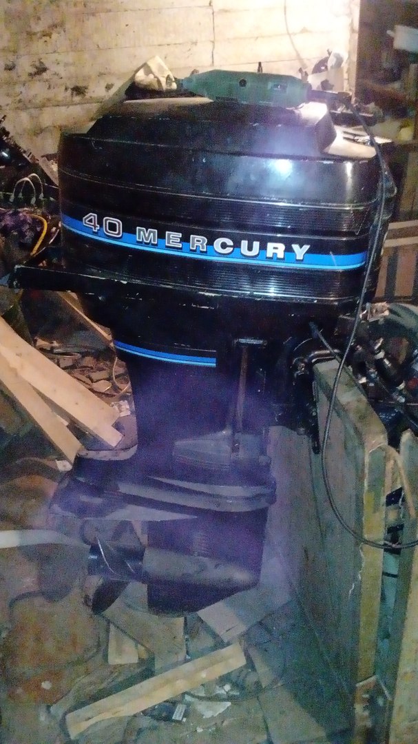

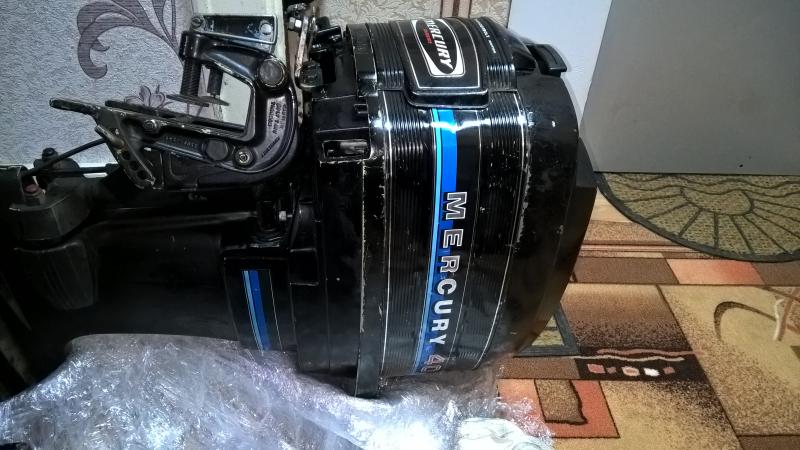

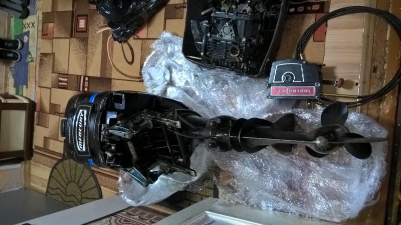

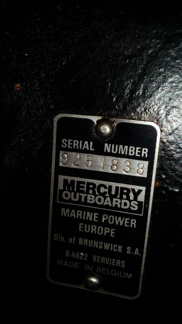

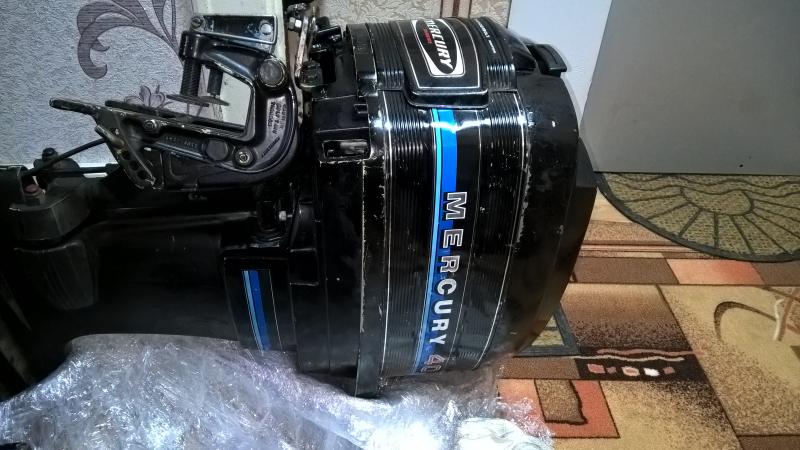

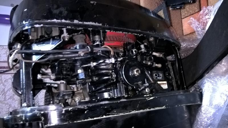

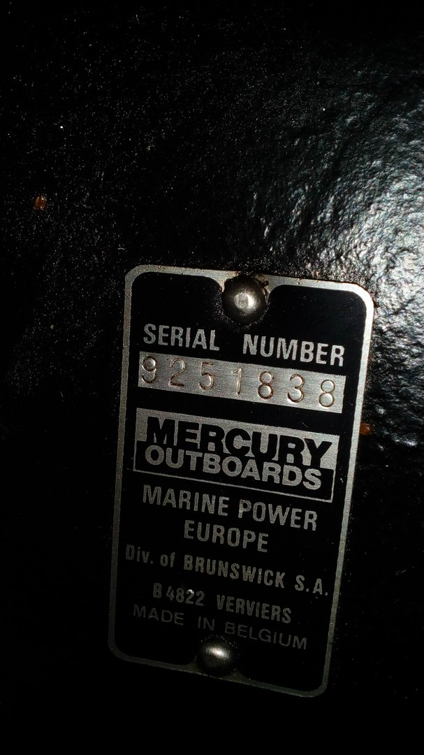

Всем привет.Ребят подскажите приобрёл моторmercury 400 не могу найти инфу про него. даже год не могу найти,может кто что подскажет.
