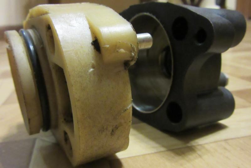

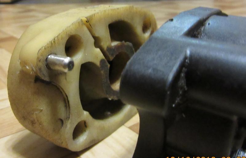

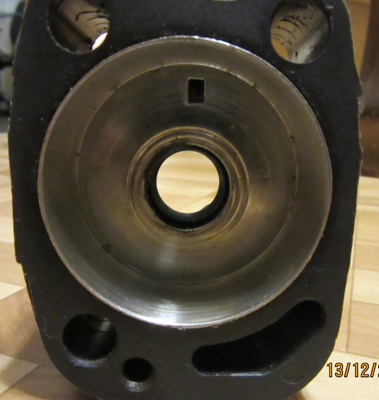

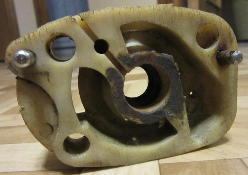

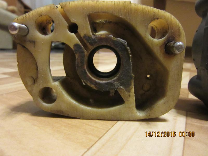

Друзья мерководы... Если не сложно у кого рядом в доступности разобранный(полуразобранный) редуктор нашего "легендарного" По возможности вложить крыльчатку в стакан и его в корпус помпы, а потом сфоткать отверстие через крыльчатку и с обратной стороны. Дело в том , что у нас с Алексеем сложилось некоторое недопонимание конструктива.Я сам уже в сомнениях и теперь спать спокойно не смогу пока не убеДЮсь в правоте или вовсе нет...
27 234
2 217
Мерк 50 ео устроит?
JVL
14.03.2016
844
249
Ногинск
Mercury 15M

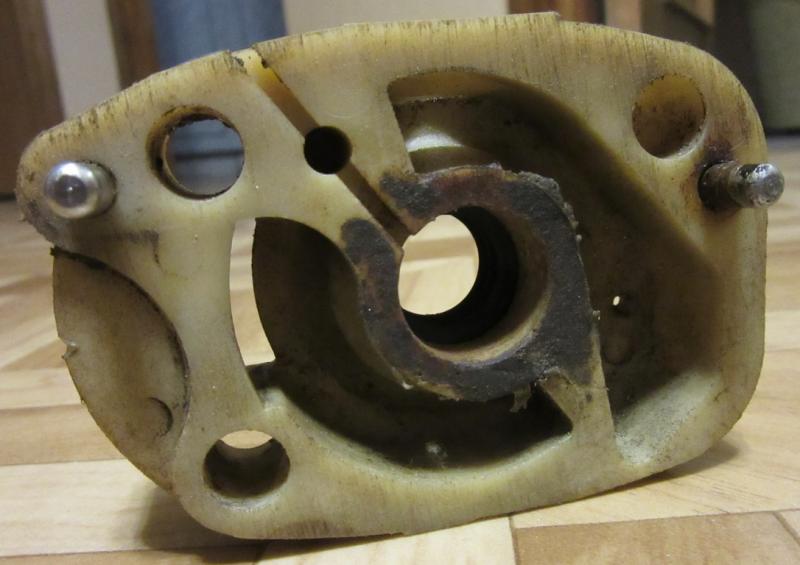

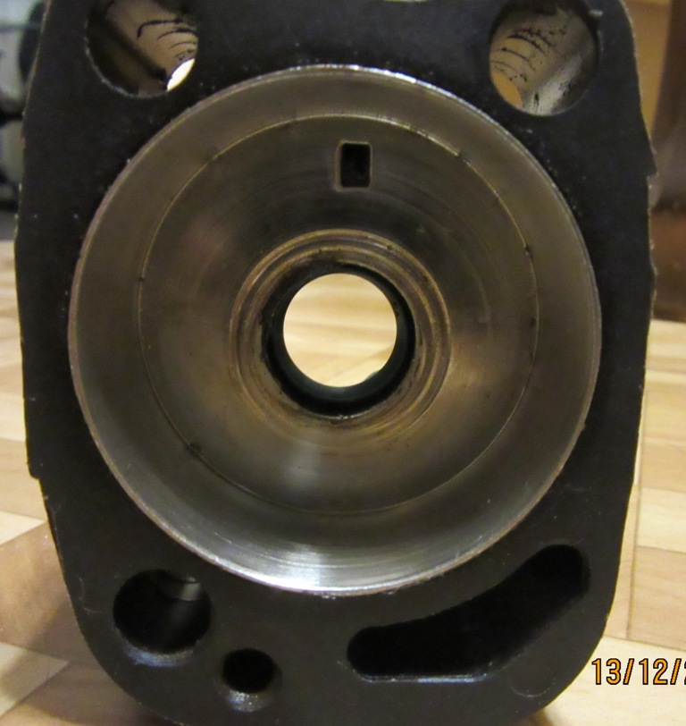

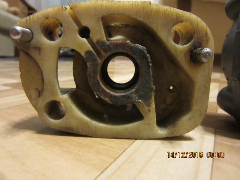

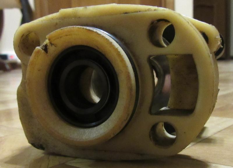

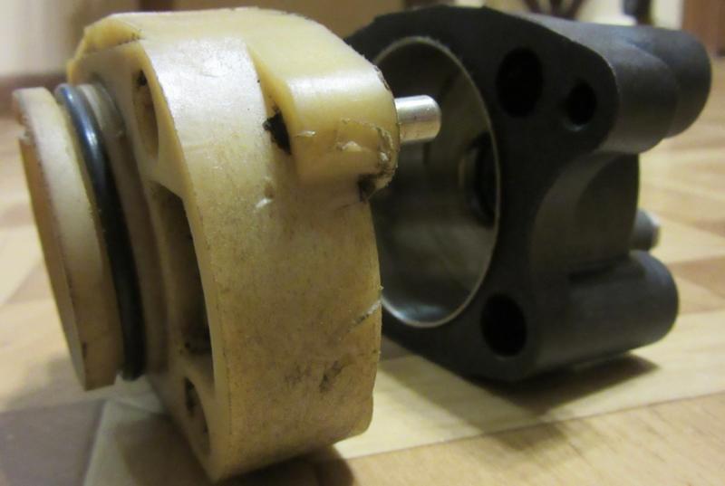

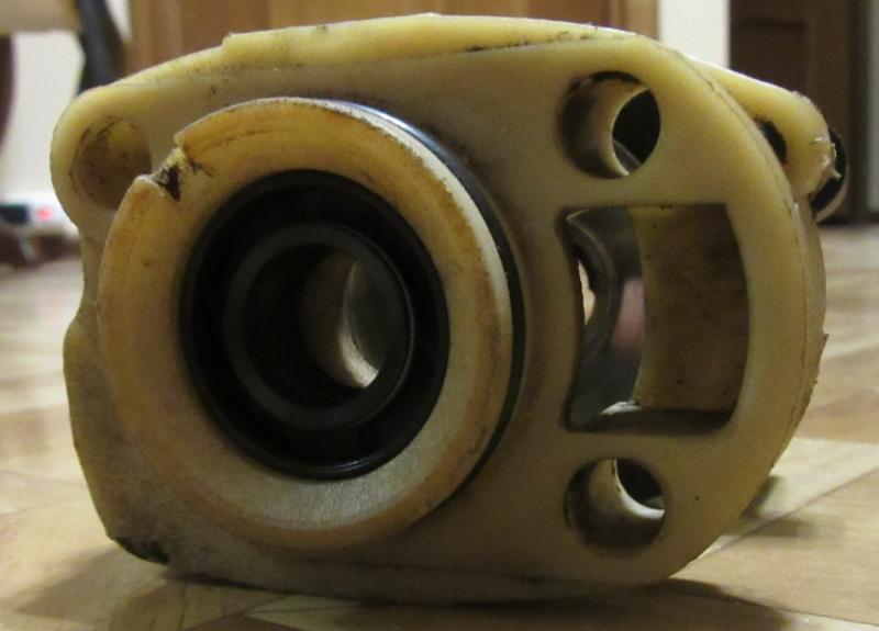

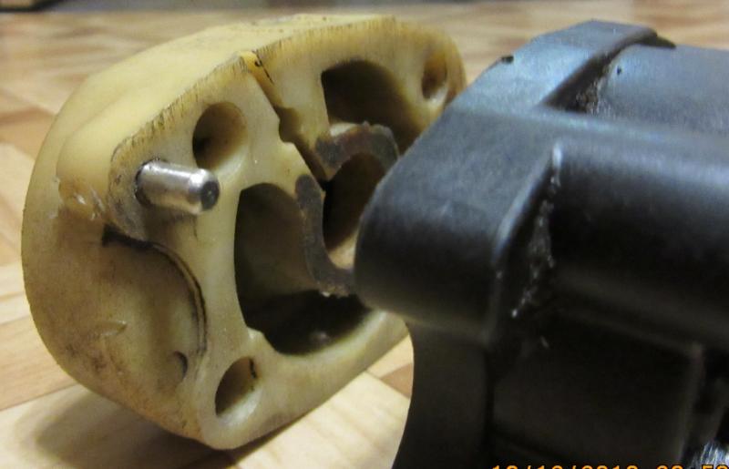

Может поможет, крыльчатки правда нет под рукой. Тут все просто, с одной стороны опоры (желтая) сквозное большое отверстие для забора, с другой углубление со сквозной маленькой дыркой (видимо для сброса излишнего давления) находящееся напротив выходного отверстия в верхней крышке помпы. Проточка от центрального отверстия , тобиш от вала, выходит наружу тоже что-то сбрасывает или наоборот подсасывает, не задумывался.
JVL
14.03.2016
844
249
Ногинск
Mercury 15M
Понял для чего проточка . Для отвода воды от верхнего сальника опоры.

Там где стакан с корпусом без крыльчатки похоже на нужный снимок но!!! немного под углом и поэтому мы можем продолжить спорить потому как немного видно смешение которого нет но ракурс...нужно четко отверстие по оси и лучше с крыльчаткой (не будет ошибки из за длинной "прицельной линии"
ПЫ.СЫ это не изменит конечно моего мнения , что верхняя часть всего нашего насоса является напорной но Алексей заронил сомнение , что у нас крыльчатка имеет смещение относительно оси, как например у вихря и др. Эксцентрик типа, но я перебирая свой совершенно был уверен в соосности .Снимок нужен чисто по оси, даже и без установленной крыльчатки можно будет прикинуть есть смешение или нет...но лучше с крыльчаткой потому как с ней сразу видно надо дожимать для сборки помпы или нет.
JVL
14.03.2016
844
249
Ногинск
Mercury 15M
Смещение есть явное (когда смотришь держа в руках) При монтаже крыльчатки лопасти с одной стороны приходилось поджимать.
Тоже о чем и думал. повышенное давление и чтобы не дай бог не вывернуло наружу кромку предохранитель.

У меня тоже бьет струя дай боже. И только допетрил что окошко в стакане верхней крышки для сброса воды, которая по валу проникает к сальнику этой крышки. Если бы его не было то крыльчатка накачала бы под него воды и его бы выдавило.
Это нормально когда в меньший радиус запихиваеш больший Запихнутое в корпус уже можно сравнивать. У старых моторов когда люфт осевой вала(у европейцев была конструкция с металлокерамическими втулками (или медно графитовыми)) нужно-важное можно уточнить, равнялся смещению эксцентрика подача воды прекращалась
