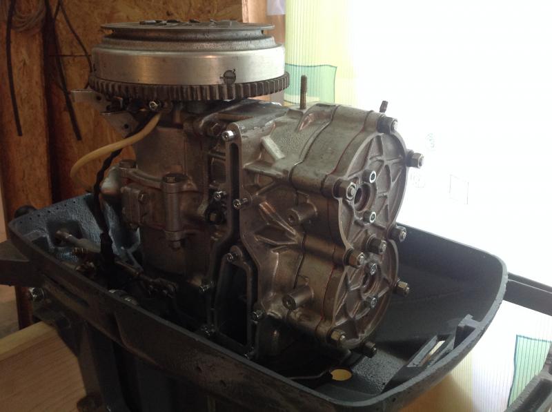

Ну вот, собрал мотоголову!
Вс прокладки собирал на герметике, кроме гбц, контрольку переделал из верхнего цилидра. Единственное, не последовал совету Макс43 и не стал набирать прокладки между картером и блоком, что бы поршни вышли в ноль по окнам. Преимущества не очевидны (но это строго мое мнение)!

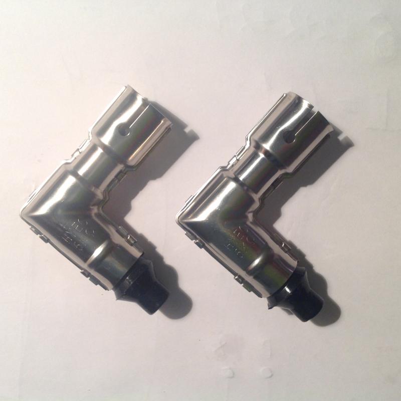

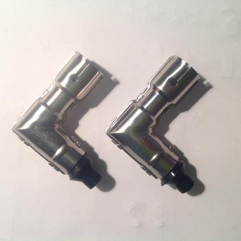

Приехали пустячки из китайщены :). Мелочь, а приятно!

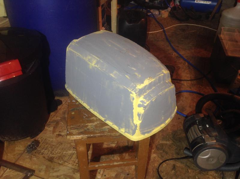

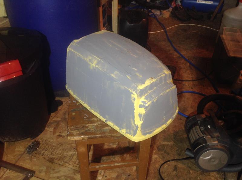

Пока карб едет, занялся косметикой. Снимать краску с колпака пескоструем даже низкого дваления, оказалось плохой идеей.
