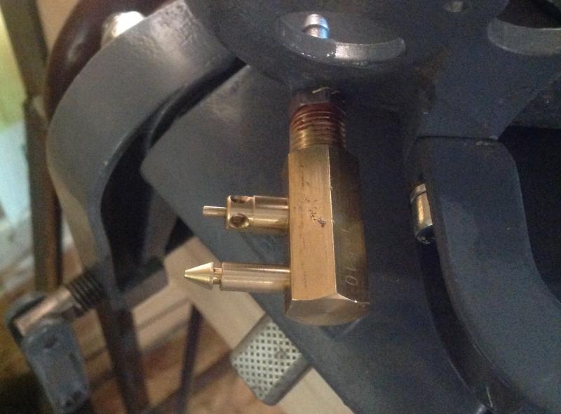

Приколхозил правильный, нормальный топливный фитинг. Родной не устраивал отсутствием клапана и, соответственно, вытекающем бензине при снятом шланге.
11 288
4 974
Улучшайзинг наше все!!!

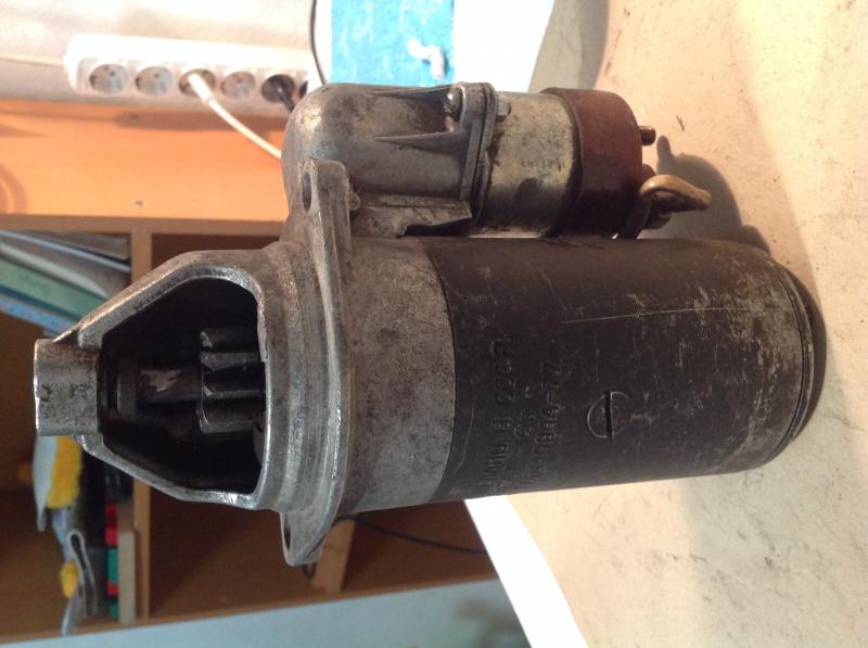

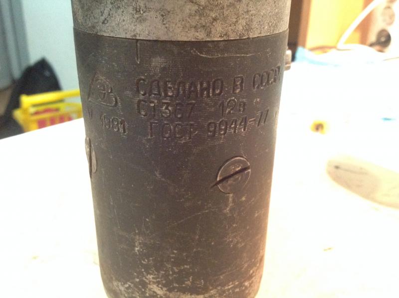

В стране с победившей рыночной экономикой, где мы как раз и процветаем, купить за деньги новый ст-367 оказалось не возможным. Наши и не наши (украинские) интернет-магазины ответили строго молчанием. Обзвон профильных контор, торгующих запчастями для тракторов, результатов не принес.
Но интернет наше все. И вот сегодня забрал посылку из далекого Барнаула. Стартер несколько моложе мотора, но старше меня! Зато знак качества СССР имеется.

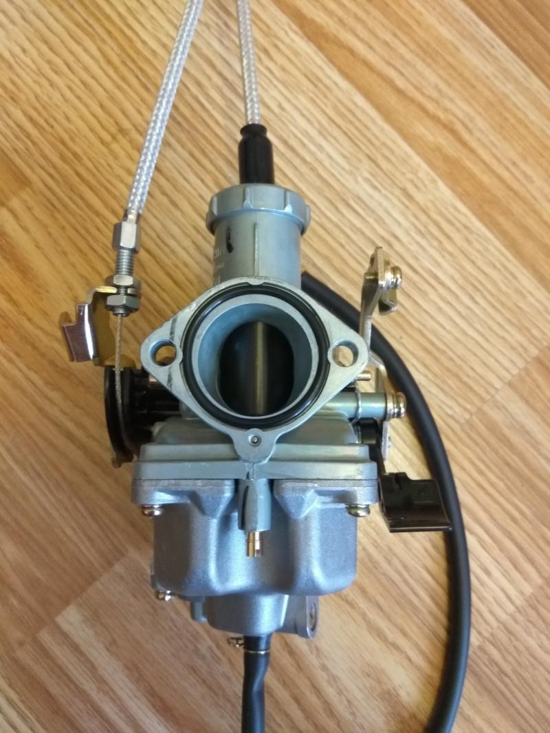

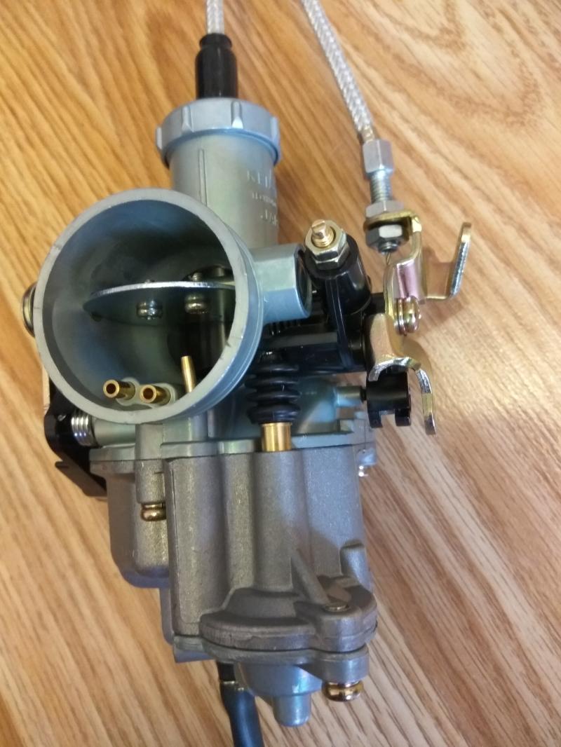

Тоже приобрел себе "японский" (китайский) карбюратор.
Ark72
04.04.2017
335
35
Аркадий
Ротан-410
Карб с ускорительным насосом. Специально не искал, просто такой попался, на него скидка была.

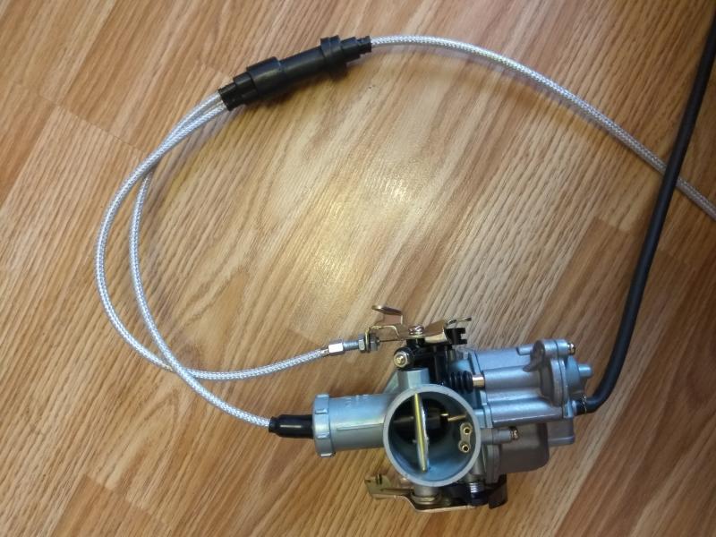

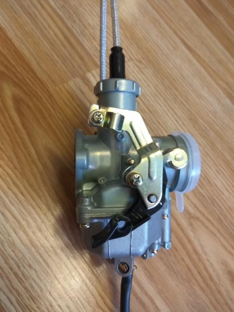

Трос управления раздваивается, был в комплекте.
Ark72
04.04.2017
335
35
Аркадий
Ротан-410
Заслонка подпружинена, не фиксируется, необходим трос управления.
Ark72
04.04.2017
335
35
Аркадий
Ротан-410

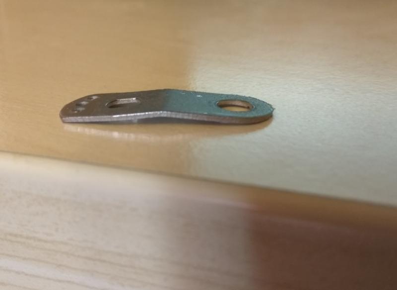

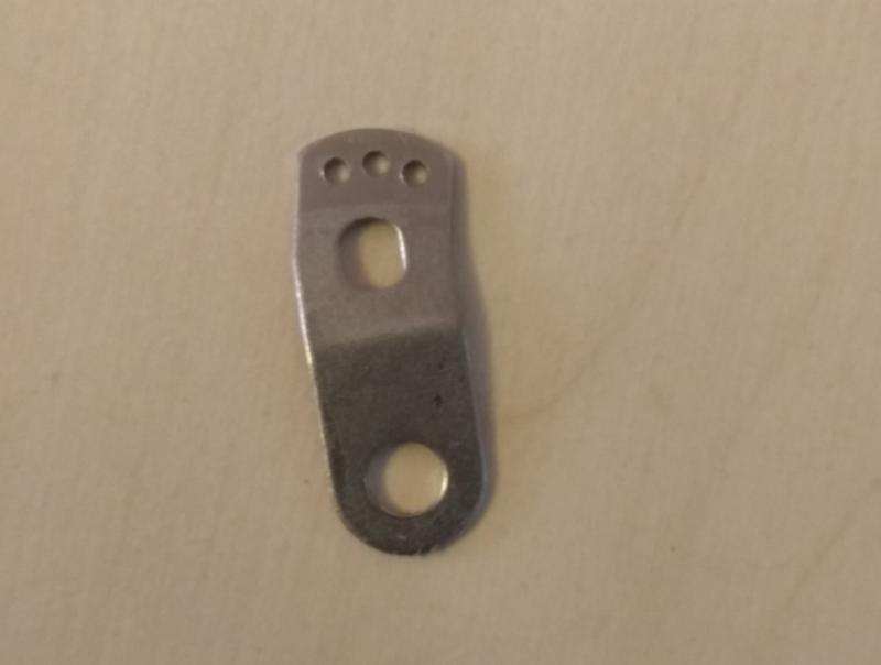

В комплекте шла деталь с применением которой пока не разобрался.
Ark72
04.04.2017
335
35
Аркадий
Ротан-410
Нашел куда деталька ставится)))) Сейчас заслонка обогатителя подпружинена для возврата в открытое состояние и управляется тросиком. Можно снять рамку под тросик с пружиной и поставить эту деталь, тогда управлять заслонкой нужно будет в ручную и она не будет возвращаться в исходное положение, а будет оставаться в том положении как нужно мне. )))
А что за карб? По фото такое ощущеие что он не влезет из за большой топливной камеры. Я когда свой ставил, подпиливал направляющую тяги переключения.
Ark72
04.04.2017
335
35
Аркадий
Ротан-410
KEIHIN PZ30 - китаенизированная версия )))
Сейчас освобожусь так схожу примерю. Мне кажется камеры у них одинаковые, просто из-за ускорительного насоса мой кажется более громоздким.
Ark72
04.04.2017
335
35
Аркадий
Ротан-410
Примерил. Придется пилить направляющую под тягу переключения реверса. Насос реально оказался лишним. С другой стороны я хожу на дистанции и если направляющую убрать совсем то может трос и не будет задевать. Посмотрим...

По примерял, походил кругами и заказал еще один карбюратор. По сути такой же KEIHIN PZ27, только у него диффузор 27мм, а не 30мм как на первом без топливного насоса подкачки, а то реально место много съедает.

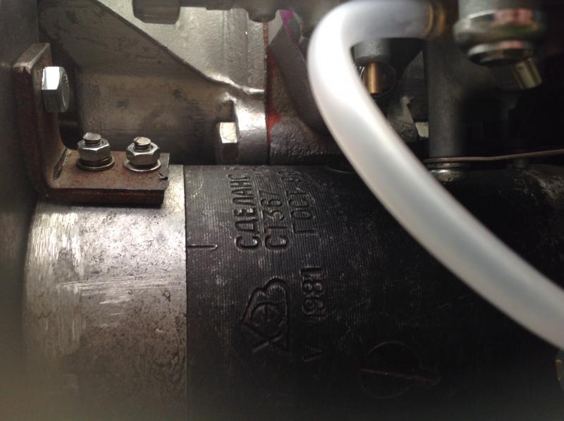

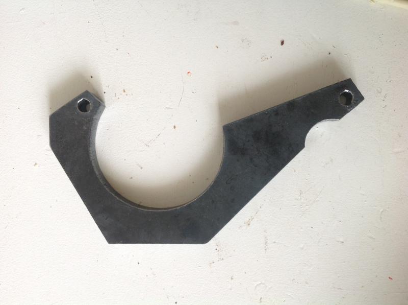

Запилил кронштейн для стартера. Красота! :).
Zolotko
23.05.2012
315
19
69
г.Таганрог
РИБ Аполлон 420Z
Нептун 23Э

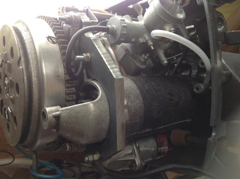

А ты какое отверстие сверлил слева на фото? Там должна быть резьба нарезана... Снизу подлезть не даст стартер - потому изначально там предусматривалась резьба под 6-ку...
А ты похоже просто просверлил диаметром 6мм как показано на твоем чертеже в ветке барахолка...
bigflame_sp
19.08.2014
470
34
Санкт-петербург (Шлиссельбург)
Прогресс 4, пвх (Flinc 260, переделка под транец), гребнуха самоделка
Mercury 2.5 m, Нептун 23 (2 шт.).
Прикорячил стартер:
Родные уши на 367-м пришлось удалить и колхозить. Ну в общем все случилось!
Остались всяческие доделки. Например, оригинальный кронштейн толщиной 14, у меня 10, поэтому стартер стоит высоко и трет бендикс об венец. Но это вопрос четырех шайб.
Да, так и есть. Сделал под потай, винт идет от стартера. Чертеж вообще оказался не совсем рабочим :)). Ну или как вариант завалю сваркой отверстия и нарежу резьбу.
Ark72
04.04.2017
335
35
Аркадий
Ротан-410
Сколько там еще можно рассверлить? Если можно до 9мм то можно вставить резьбовую заклепку под винт 6мм. Ну или рассверлить до 7 мм под заклепку М5, у меня на одном Н23 стартер держится на шпильках М5 уже лет 10 и не вижу смысла переделывать. Заваривать точно не нужно, потом устанешь резьбу резать ))
bigflame_sp
19.08.2014
470
34
Ну, на самом деле, это все уже вопросы простоты сборки-разборки. Держаться-то и сейчас держится и все работает.
