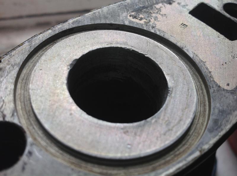

Прошу совета!
На проставке редуктора снизу, судя по деталировке, никакого сальника быть не должно. Но у меня был установлен. Видно, что это уже самодельная история (см. фото). Вопрос: все же ставить или не ставить?
Вопрос второй: чем мазать подшипник 941/20 (опора рессоры)? Понимаю, что графитовая смазка шруса вполне подойдет. Но не понимаю, что помешает смазке стечь вниз, тем более что обороты высокие и узел будет греться.

Я когда свой разбирал у меня тоже была,и я поставил новую.покупал в магазине.
