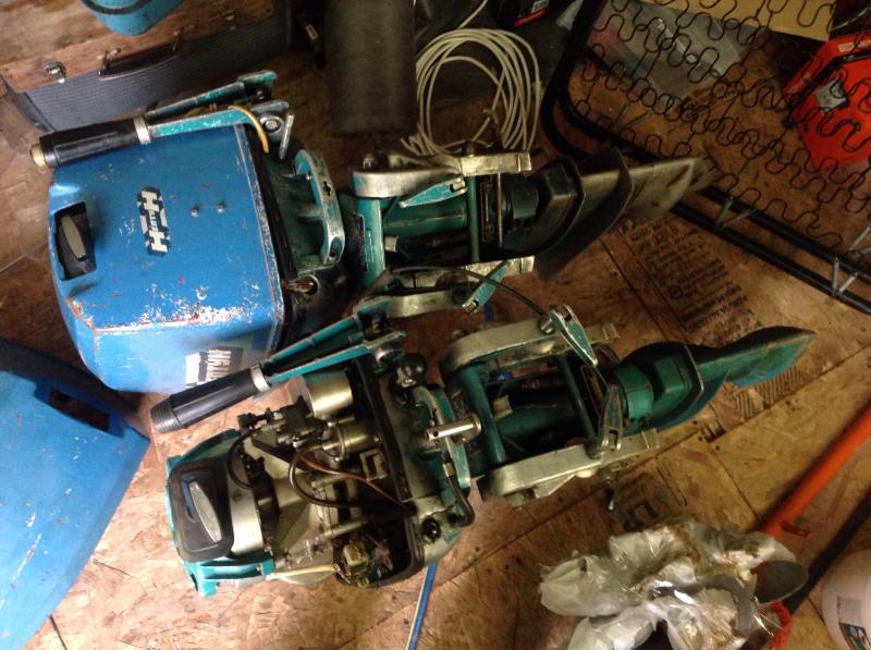

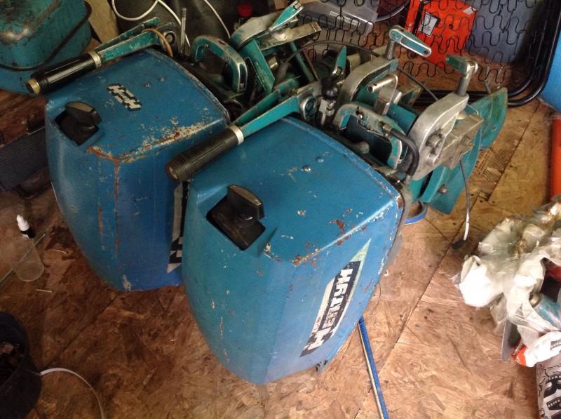

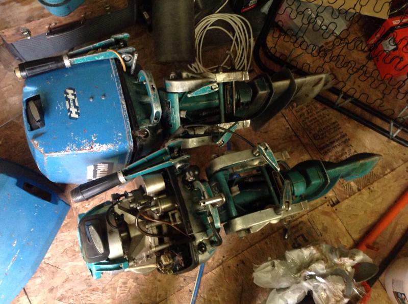

Т.к. у нас тут импортозамещение, а мотор мне нужен, но то что хочу, позволить себе не могу, Поэтому закупил Нептун-23 две штуки. В общем за недорого.

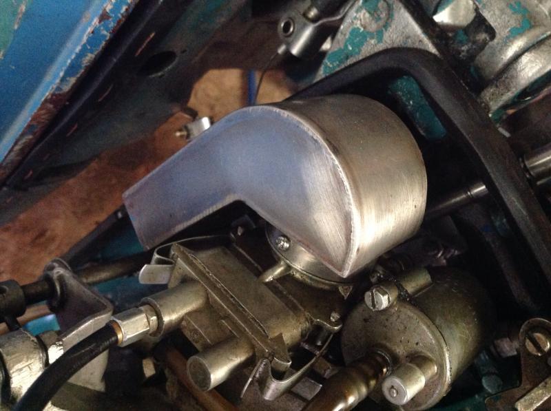

На карбюраторах что-то типа входного глушителя.
План прост: полная переборка. Хоть моторы и рабочие (хотя я не заводил еще), думаю что с 79-го года есть на что обратить вимание. Да и не известно кто и как эксплуатировал их.
Из доработок хочу электрозапуск и электронное зажигание.

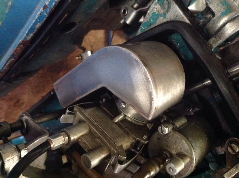

А Вы не могли бы снять и пофоткать (с разных сторон) этот глушитель впуска? А если бы еще с размерами, было бы вообще хорошо :)
Как-то мне понравилась конструкция и "изгиб".
Заранее благодарен. :drinks:
11 298
4 974
Конструкция на самом деле не плохая,главное чтоб двиглу дыхалки хватало.изготовить грамотный глушитель не очень просто.
bigflame_sp
19.08.2014
470
34
Санкт-петербург (Шлиссельбург)
Прогресс 4, пвх (Flinc 260, переделка под транец), гребнуха самоделка
Mercury 2.5 m, Нептун 23 (2 шт.).
А что сложного? Главное что бы сечение было не меньше чем у карба. Остальное выдумки.
11 298
4 974
А вы сделайте, опробуйте, затем скажите.( хотя может я и не прав,ноно знаю что для бурана народ измудохался,но чтоб без потерь никто так и не сделал)
bigflame_sp
19.08.2014
470
34
Дык вон они, уже есть, зачем еще делать? На буране не знаю, нужно что бы физически было место куда ставить. В нептуне оно есть.
