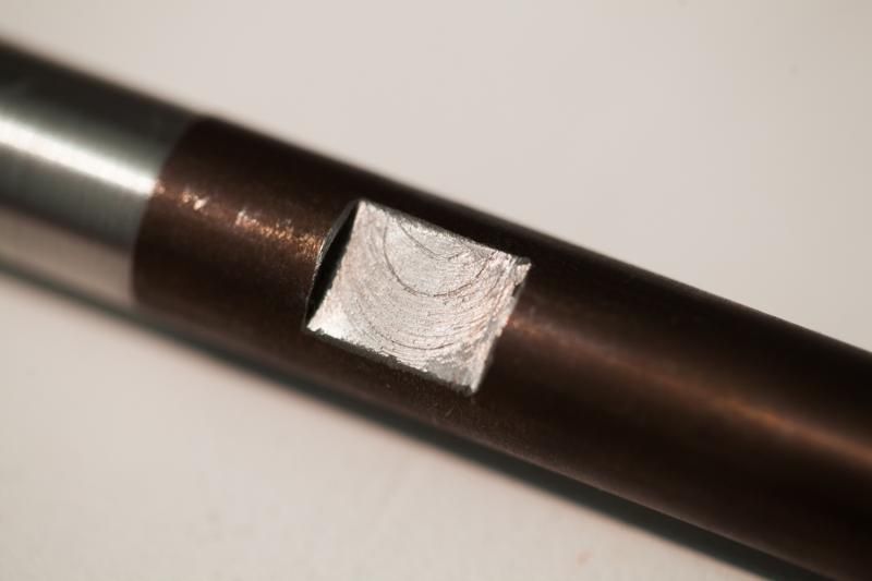

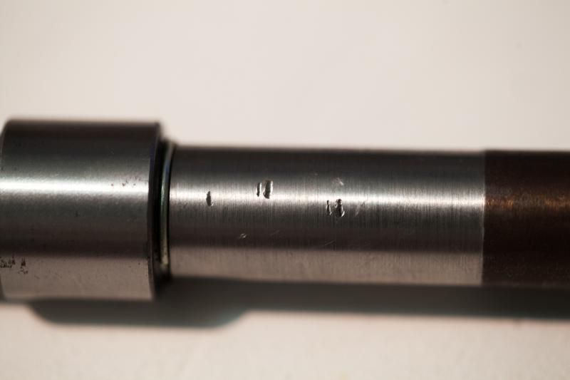

Товарищи, внимание!

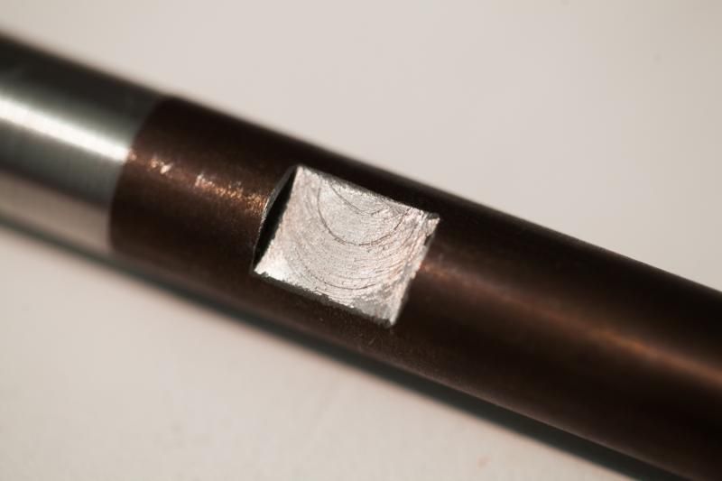

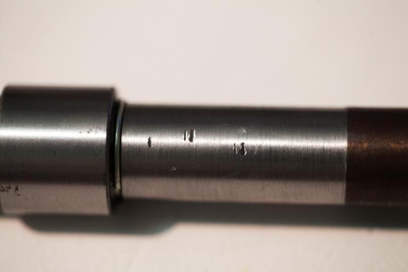

Заказал вал (рессора) в магазине h**p://www.snegohod-buran.ru
1) Доставку вала от МСК до СПБ почему-то оценили в 400 р. Для бандероли Почты России это очень дорого.
2) Вал приехал бракованый:
- диаметр втулки под подшипник прослаблен, новый подшипник ощутимо люфтит;
- на месте установки верхнего сальника выщерблены;
- общее качество механообработки печальное.
3) На вопросы и претензии по электропочте не отвечают, хотя при покупке общались только по электропочте.
Рекомендую подумать два раза, прежде чем связываться с такими торгашами.
fedor024
ст. мичман
09.12.2014
195
приднестровье, тирасполь
евгений
южанка
4 нептун 23 ,2 стрелы, москва 10, 25
Вот спасибо а то тоже думал у них вал заказывать. Алексей ты хоть отпишись чем дело кончиться хоть антирекламу сделаем, может тогда начнут за качество отвечать . А по стоимости посылки тоже удивился когда с Новосибирска посылка стоила 600 р ,а с Питера 800 р..

Олег 1974
12.12.2012
572
73
Ветерки-8 и 12, Нептун-23
Этот вал либо китайского либо гаражного происхождения. На Нептуне вертикальный вал заводской сделан из нержавейки а этот явно из чернухи ужасно обработан.
Может, ему сделать перезакалку, если он, вообще, ее проходил? А если не проходил, то закалить. Отдать на завод. Там и поверхность можно шлифануть, если допуск позволит.

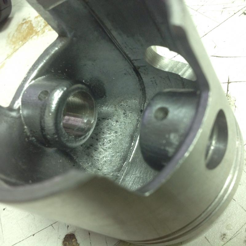

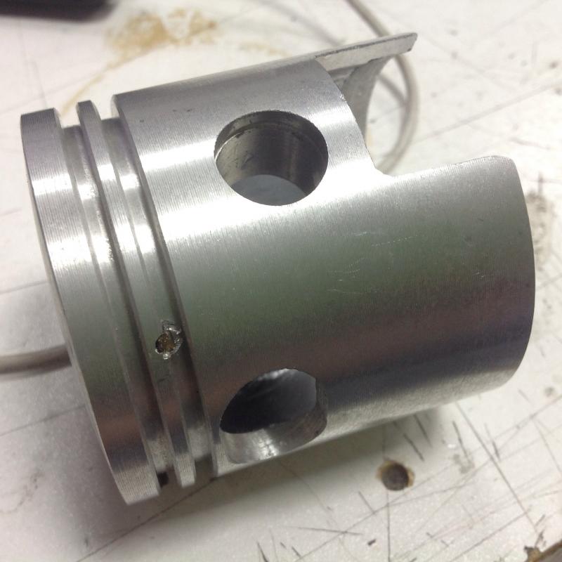

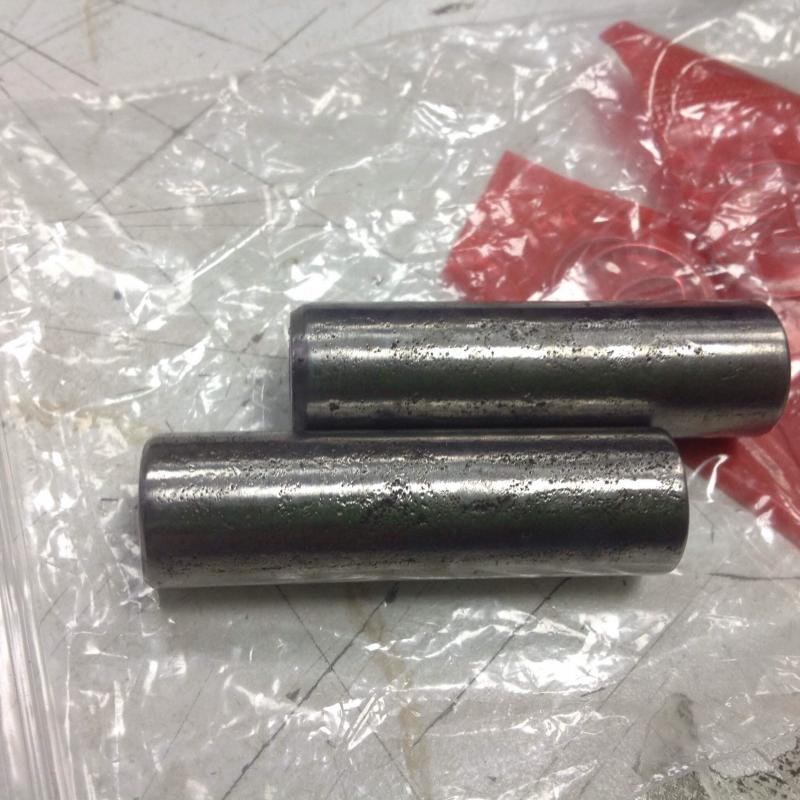

Сегодня приехали поршни второй ремонт и пальцы.
Поршни также, мягко говоря не очень. Чет впадаю в уныние. Получается, запчастей на нептун нет вообще.
Да тут не в уныние надо впадать, а кому нибудь, (продавцу этих пальцев) запихнуть их оба по самое не хочу............. В то самое место где спина заканчивает своё благородное название.................Эх, Алексей не послушал ты советы товарищей :?
Да просто хочу сделать и забыть. Ставить БУ не очень хочу. Блок, допустим. Но поршни надо новые. Ну а вал-то советовали купить новый. Купил :).
Ну и как ты сейчас будешь к ремонтным поршням неизвестного происхождения и с неизвестными диаметрами под палец, подбирать эти самые пальцы? Нет, ну конечно измерить не проблема, а вот подобрать из стандартного ряда уже вопрос.......... Попадёт в размер, или нет.............. :? Это то барахло (что на фото выше) однозначно ставить нельзя.
В крайнем случае буду делать на заказ. С этими пальцами ясно.
На какой заказ, Алексей, ты что? Это же не балванку на токарнике выточить с допуском в сотку........... Это спец продукт с кучей технологий и станочных работ. Дай Бог что бы размеры в поршне подошли (не больше крайнего допуска стандартных пальцев были) это уже хорошо, на крайний случай разверткой пройти чутка в поршне. Тут то же не просто вывести сотку две, что бы ровно соосно было, но хотя бы можно.

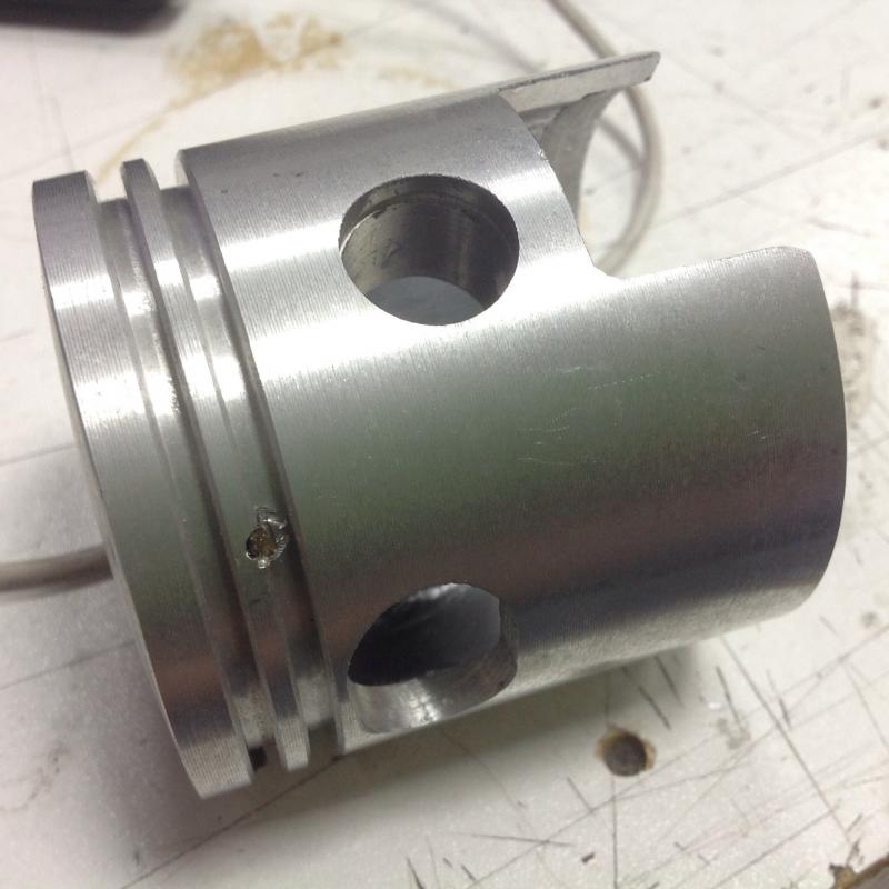

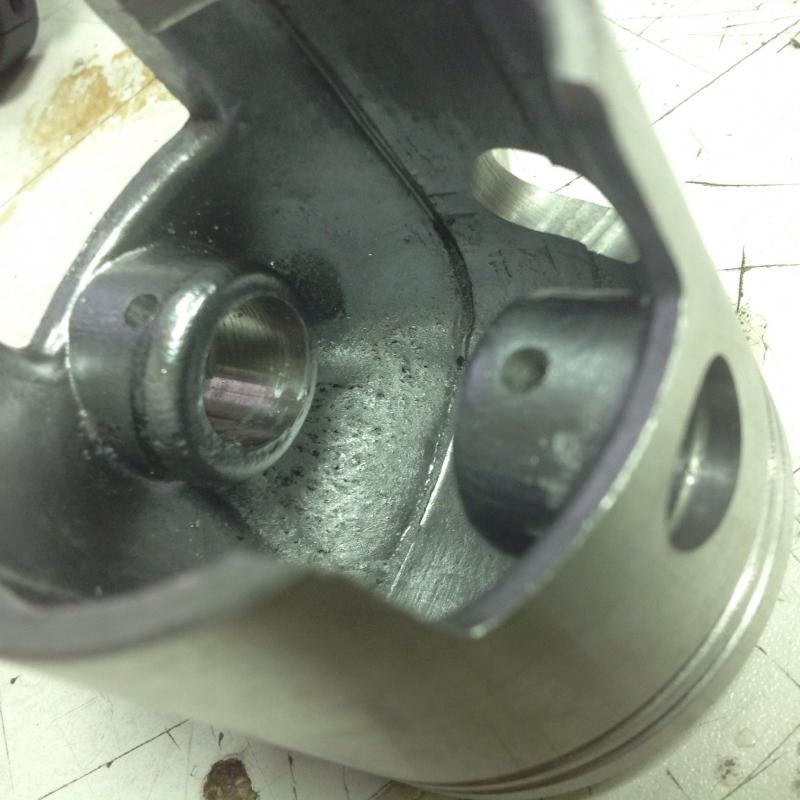

Ну со станками в Ленграде слава богу. Все что угодно, только оплачивай.
А про поршни, я даже в Канаду писал в Wiseco. Могут кастом сделать любой поршень. От 12 штук. Ориентировочно по 100$ за штуку. Плюс доставка.
Вот поршень из присланных. Мерять еще не мерял.
Очень удивляет что вот это все продают в магазине. Это же 3.14здец.
Видимо, совершенно все надо делать на заказ. Нет запчастей на нептуны. Знал бы заранее, взял бы десятилетнюю яму, а не нептуны. С деталями на заказ получатся золотыми.

пальцы подходят от муравья, юпитера, восхода, планеты, тулы .
