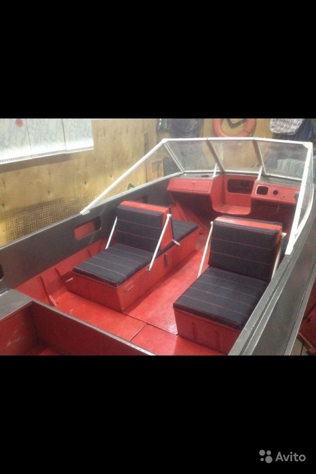

Всем привет, кто как делал сидушки на крым3??? Я все пытаюсь найти штатные, но с каждым днем все больше и больше понимаю, что нигде их нет. И размеров тоже(

Всем привет, начал готовить лодку к сезону. И опять встал вопрос по сиденьем. Подскажите кто как делал на крыме 3, или оставить как есть, спинки снимаешь и можно спокойно спать.
Миш, это тебе самому решать как удобнее... Если спать в лодке, то штатные или "а, ля Сарепта"- без вариантов, а если палатка или домик на т/базе, то однозначно те, что приятнее 5й точке :)

Не, тут все понятно, конечно нужно ставить те, на которых будет удобно. Но хожу в основном по Ладоге, и ночуем на островах. Естественно когда холодно, сыро то сплю в лодке, а с нашим летом, всегда холодно. Вот и думаю..... Были бы штатные, я бы их оставил, а те что сейчас, остались от старого хозяина, да еще и весят они не мало.
