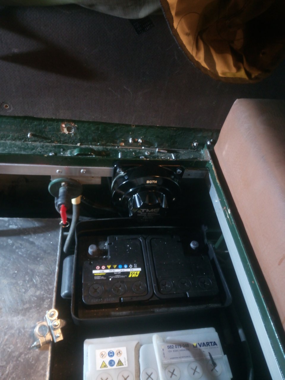

Просвети " тёмного" Что сей девайс делает?Или сноску дай где прочитать про сие чудо Итальянских умов.
Думаю эта штука для того, чтоб аккумуляторы равномерно заряжались, если они каскадом стоят.

Какой будет мощности второй АКБ еще не решил. 1 вроде 77 Ач. На этом изоляторе написано 2 по 50, есть 2 по 100. Генератор у меня выдает 20А. Заряжать будет, но долго. Но так как переходы у меня будут не маленькие, думаю нормально. Думал о ручном, но чтобы не лазать не переключать, это чудо и сделано)))

Ну хрен его знает...ни разу не усаживал акк, а за 5кк и выше можно и в ручную попереключать...если конечно в лодке не жить весь сезон, тогда другое дело.

А можно и релюшку 5 контактную поставить и тумблер на панель, вольтметр и все... плюс диодный разветвитель это до 2вольт потерь= недозаряд.

Думал о варианте по проще, реле Ура 200, и ручной от TMC но ценна там тоже не маленькая.

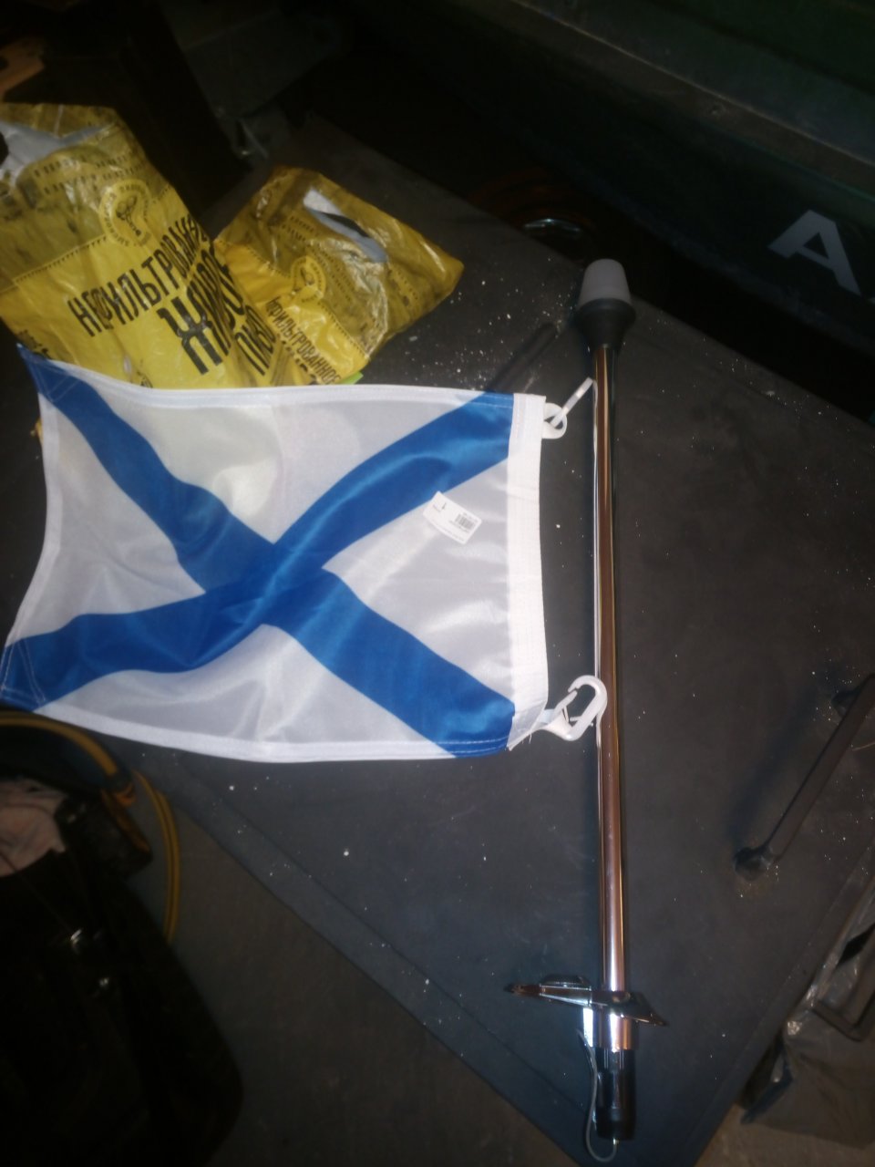

Ещё купил топовый на штанге, но решил его совместить с флагштоком

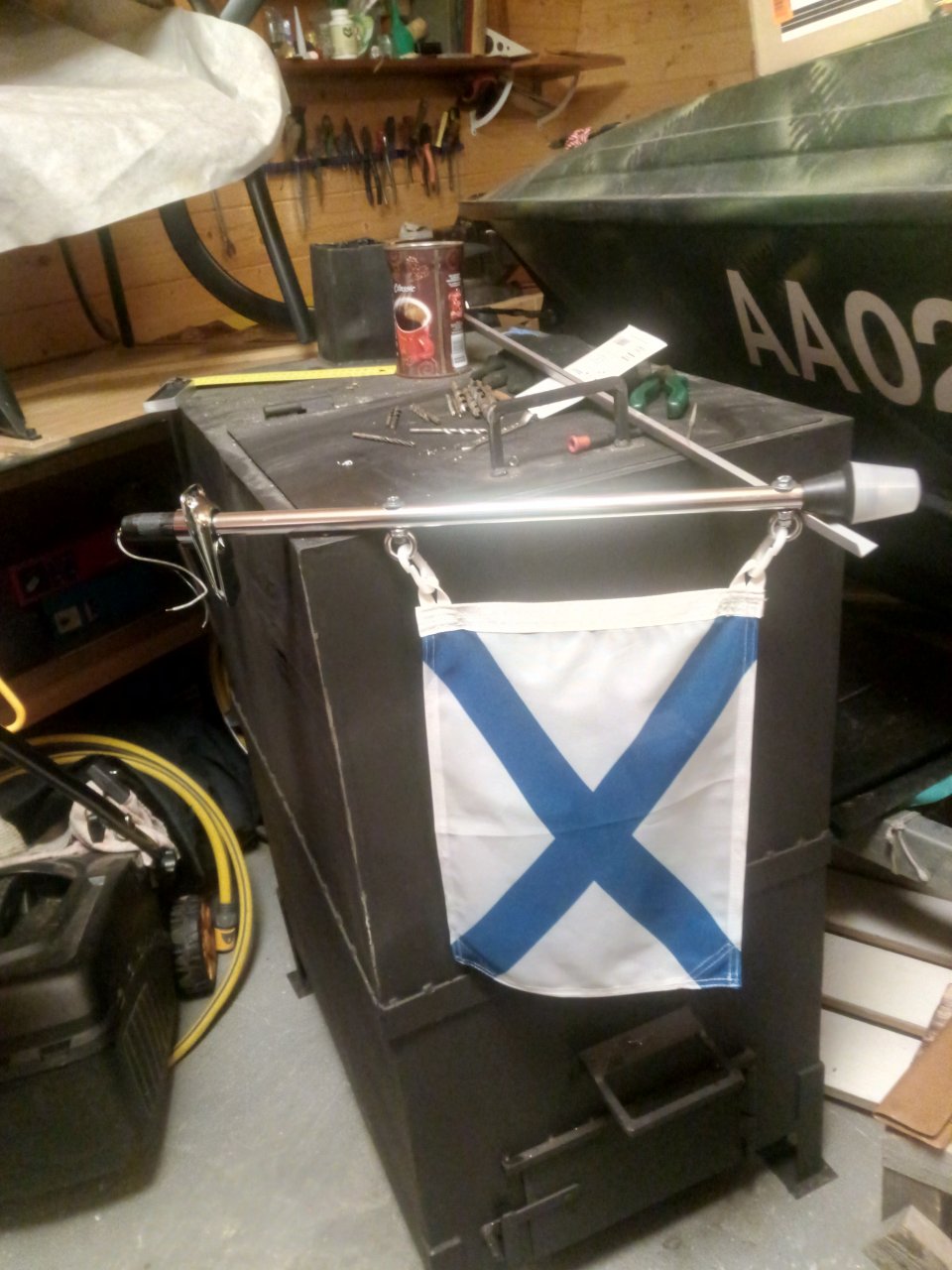

Все, совместил. Ставить буду с лева, с права совсем места нет- заливная горловина все место забрала.
