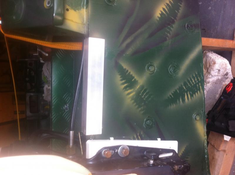

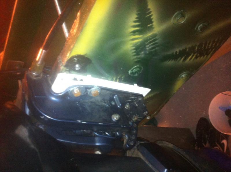

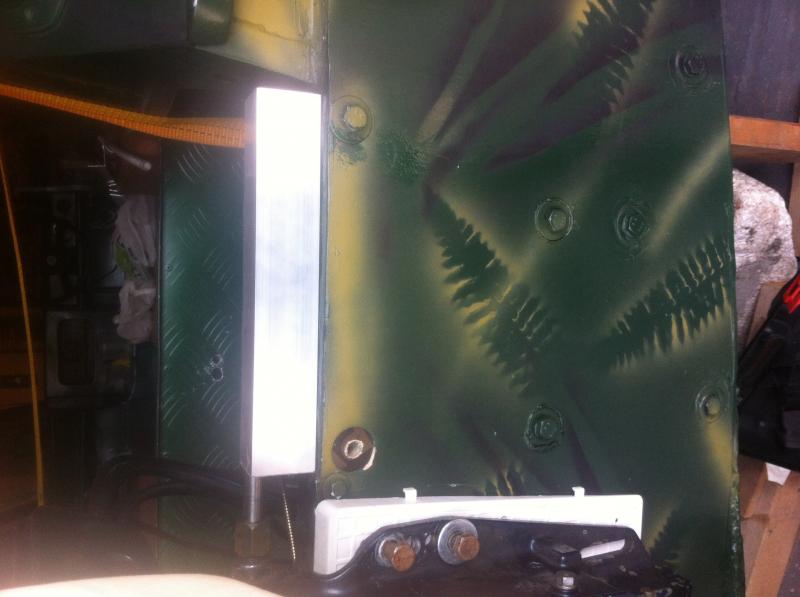

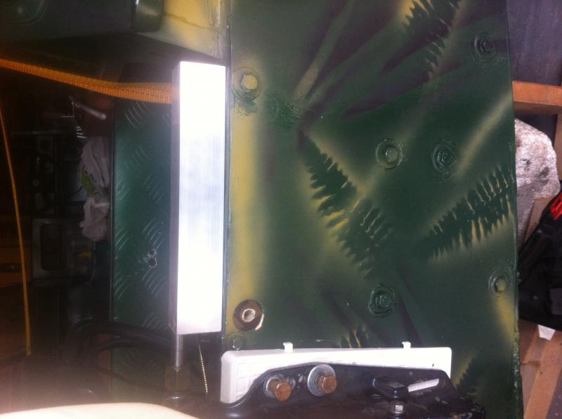

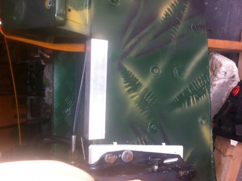

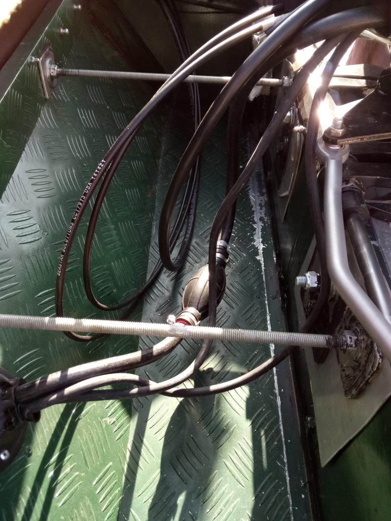

Стоит делать так, или через шайбы?

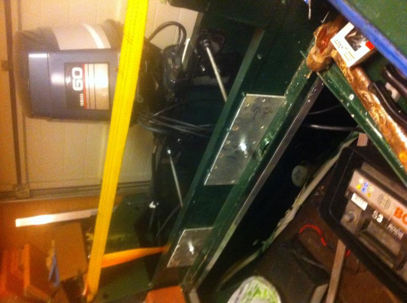

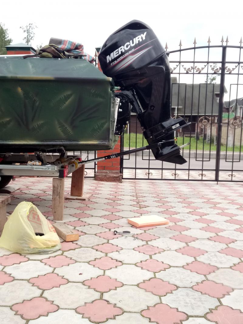

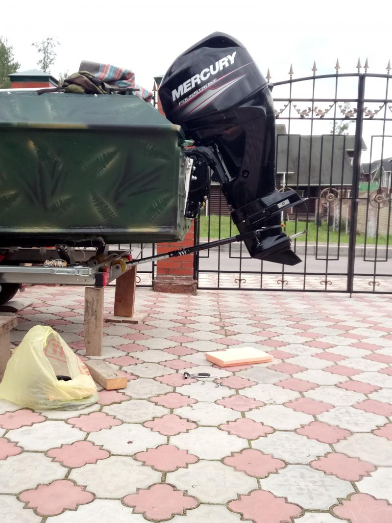

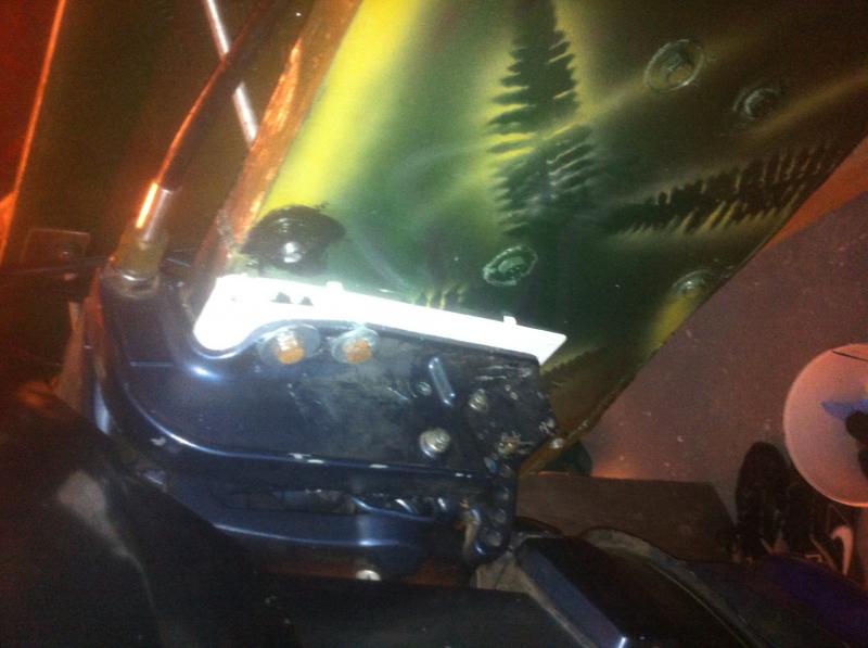

Еще сегодня задумался как правильно его перевозить, тоесть упор под мотор. Померил, в откинутом состоянии от редуктора до прицепа около 161см, лодку в перед больше не подвинуть((( Откинут в ручном режиме по максимум. Если откидывает на гидравлике, и не до конца то получается 81см и угол нормальный, упор должен встать. Что скажите как правильно, в ручном режиме или в гидравличес...???
ИМХО "в ручном" это сильно лИшку... по дорогам хватит и "гидравлики", а перед просёлочной дорогой можешь и на "ручной" поставить(чтоб не задеть за колею или пенёк), ведь скоростей уже не будет и плавно доберёшься до слИпа не уронив мотор с удлиненной подставки :yes:

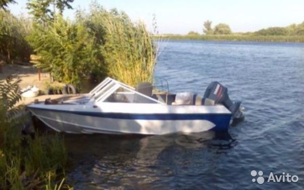

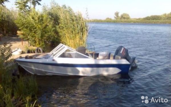

Михаил е53,firs, спасибо понятно,а то у меня непонятки были.
На Авито была выставленна лодка,на фото Крым 3,спросил какой номер заводской (узнать какие реданы стоят)Мне пишут 5ти значный номер,поэтому здесь спросил.
Позже когда прислали по моей просьбе подробные фото лодки,там лодка простой Крым.
А первую фотку которая была на Авито,просто взяли в интернете.
Вот это фото было.

Тоже видел ее, на авито. А состояние крыма какое?

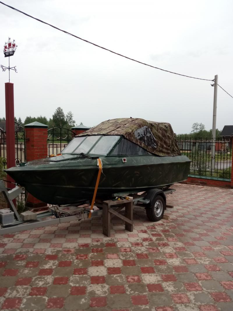

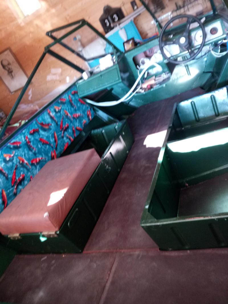

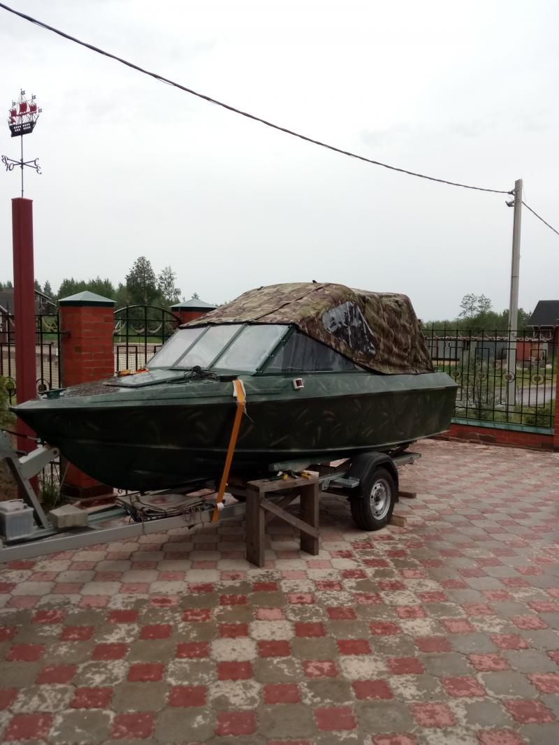

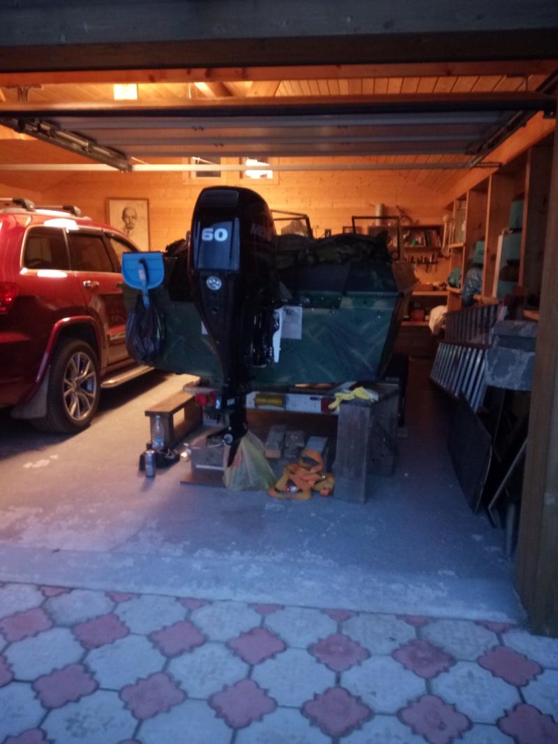

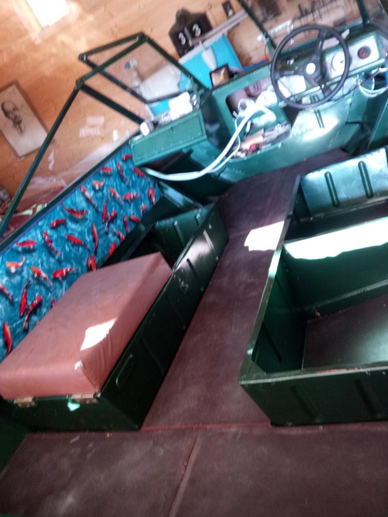

Подскажите, при перевозке мотора его нужно переводить в ручной режим, или нет??? Да и много чего поменялось с катером)))

.... но не долго... :crazy: под 60-й, днище скоро станет..... сами и увидите.... :sorry:

не станет если с головой,а если без то 60ка тут ни при чем...и 30ки хватит разбомбить.... :pardon:

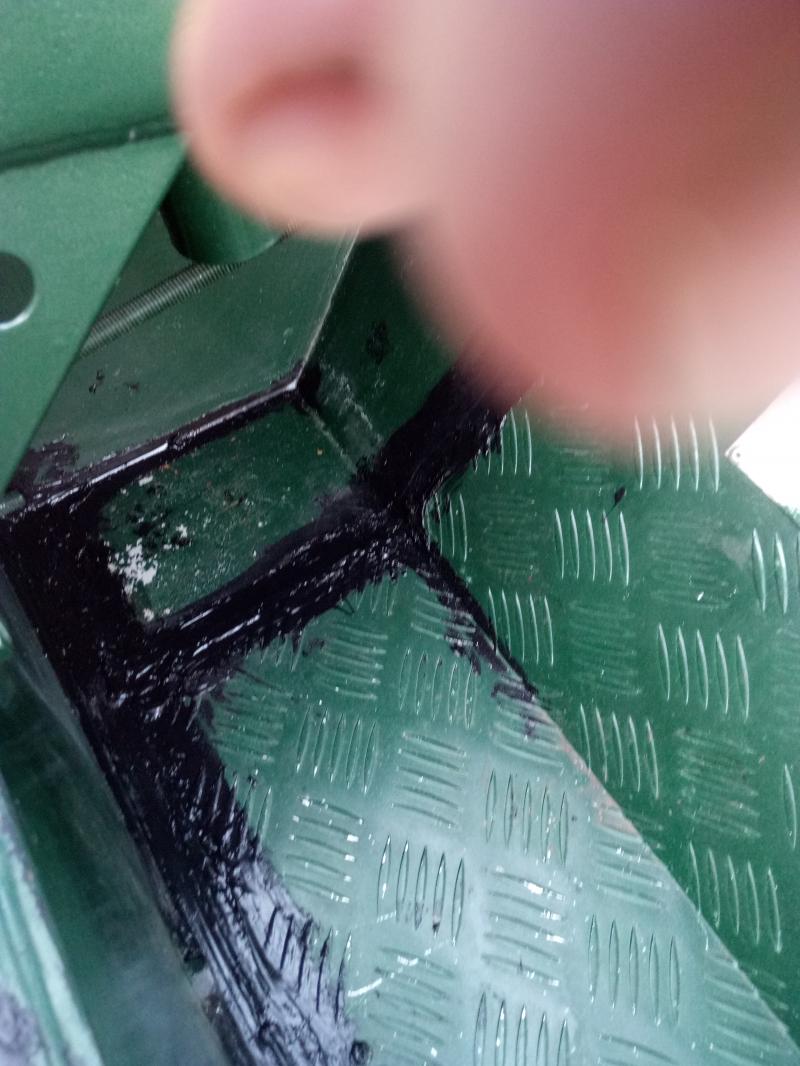

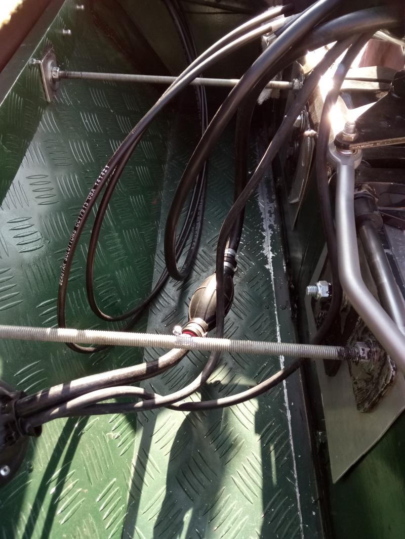

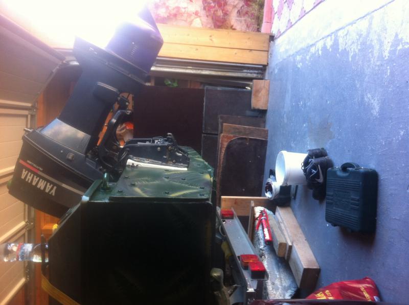

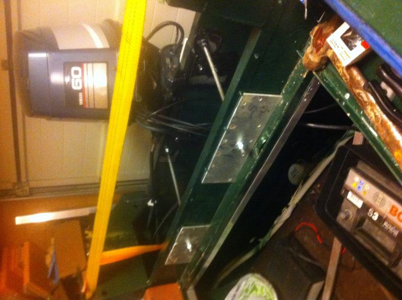

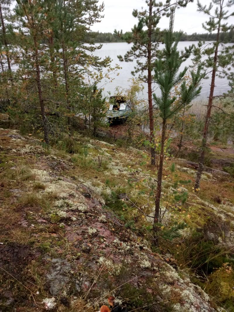

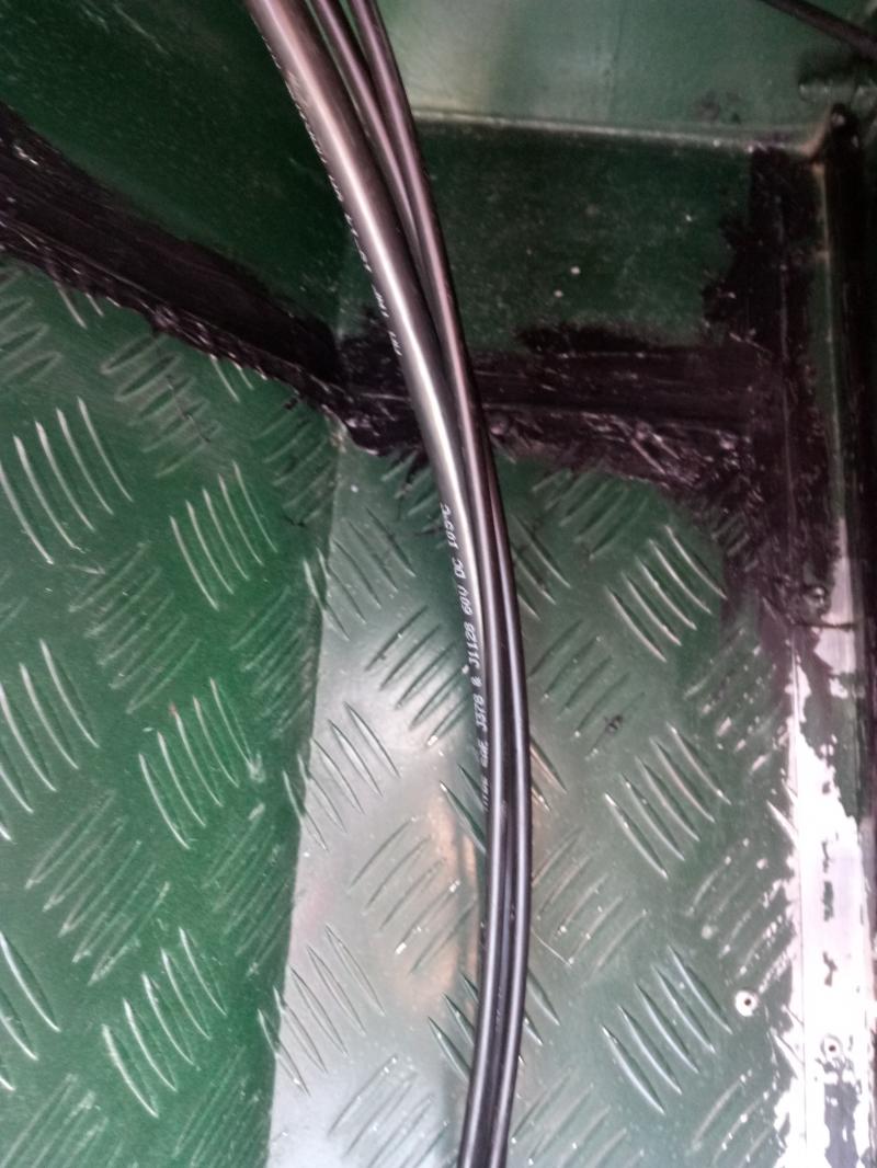

Всем доброго дня. На тех выходных первый раз спускал катер, ездили на гуся. Все прошло норм, за исключением текущего самоотливного рецесса. Ходили с включенной помпой))). Дельфин присутствовал, но не большой и не всегда. На глис.. выходит быстро, вчетвером при небольшом скарбе, скорость 47 км в час. В остальной все норм. Рецесс течёт по стыку, с транцем. Видима плохо сделали когда отдовал его на усиление и т.д. Уже начал переделывать, промажу герметиком все стыки, думаю протечки больше не будет.
9 555
4 760
Миша,герметик временная мера.Герметик работает когда он внутри сопрягаемых деталей.А когда так течёт ,что помпу не выключаеш то скорее всего детали транца "подвижны" под нагрузкой мотора и надо бы перебрать этот "узел"!

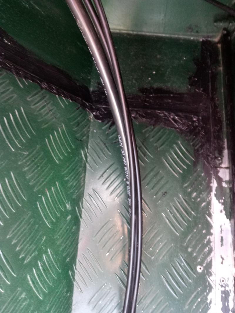

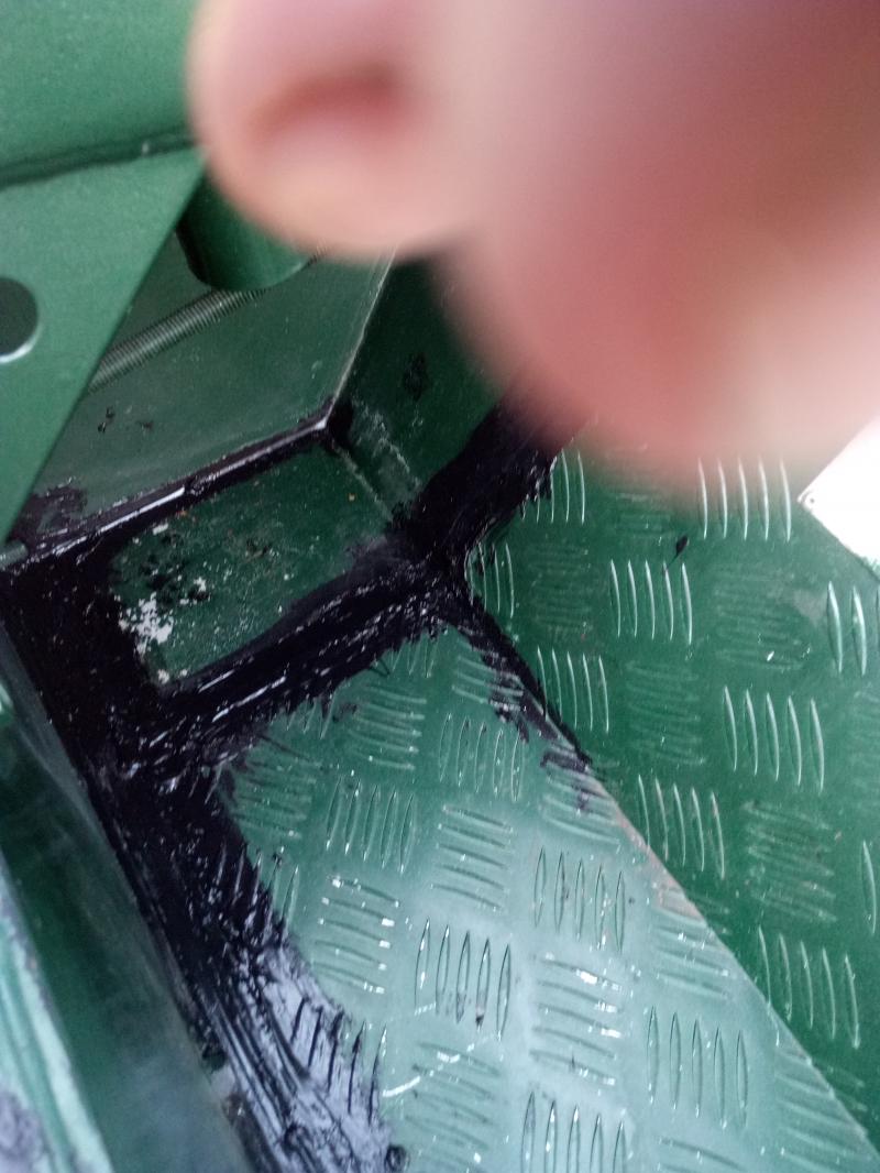

Течёт не всегда. В основном при полной загрузке. Течёт на стыке.
9 555
4 760

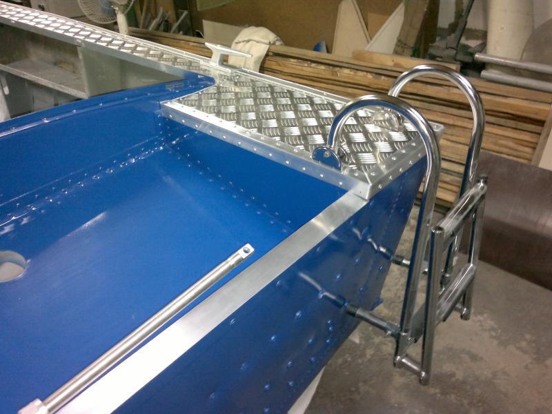

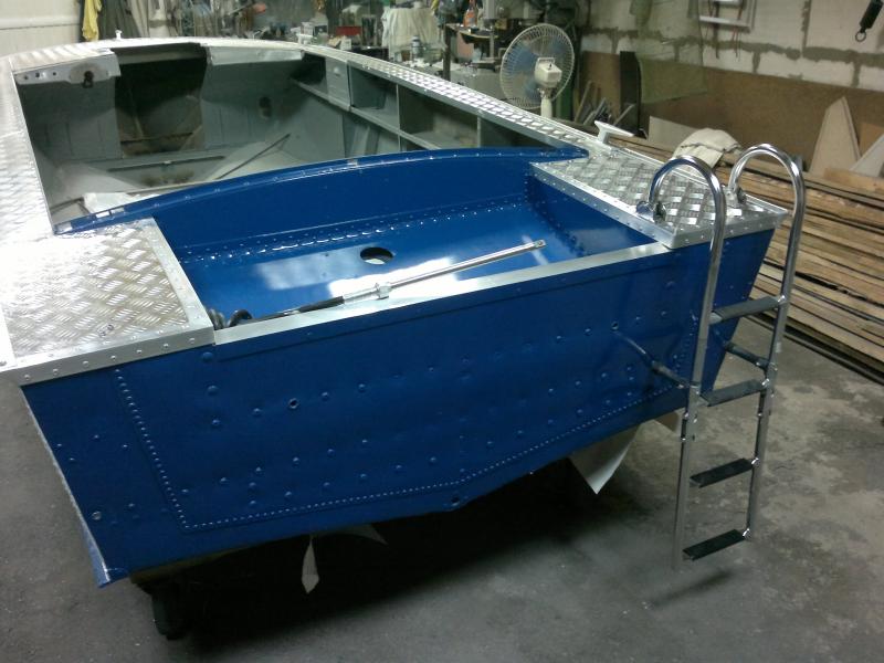

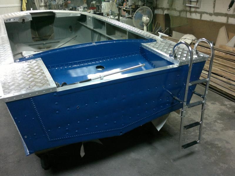

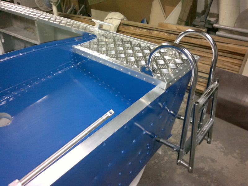

:( Собрано на вытяжных клёпках.Будет постоянный вопрос с протечкой.Это неответственное отношение к работе.Вот подобный узел.Надо как то вот так.

Промазал герметиком, в некоторых местах добавил заклепак. Думаю до конца сезона хватит. Наверное зимой начну делать сварной транец с рецессом. Если не куплю Волжанку 49)))
