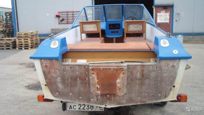

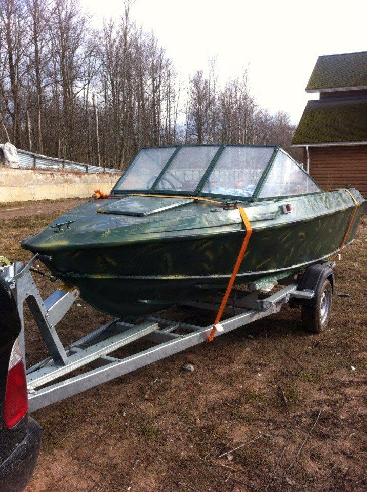

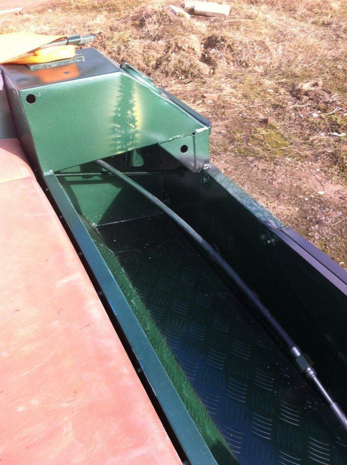

Такой он был.
Михаил е53
26.06.2015
141
Михаил е53
Альбатрос 550 HT
Mercury 80

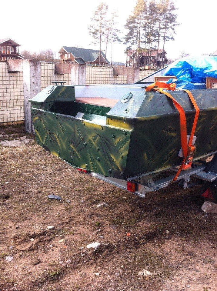

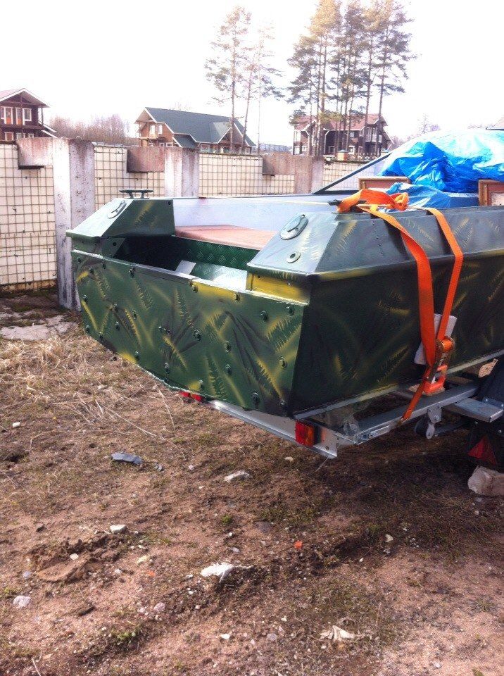

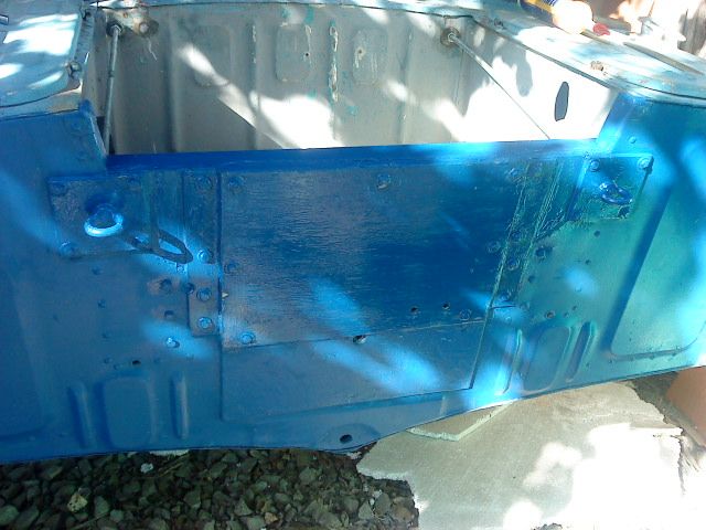

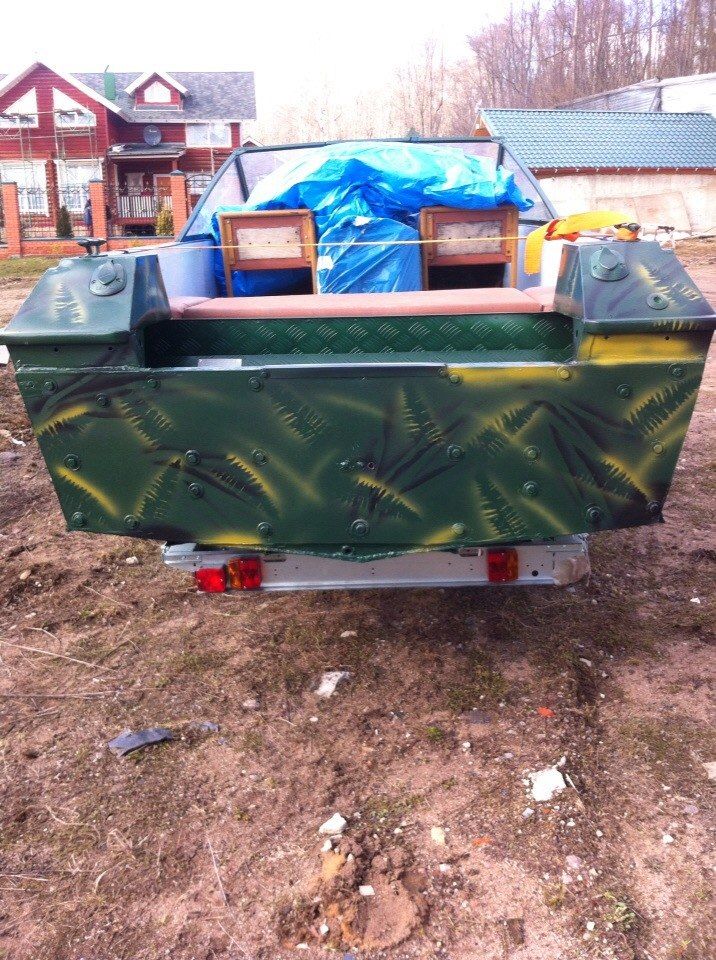

Такой теперь.

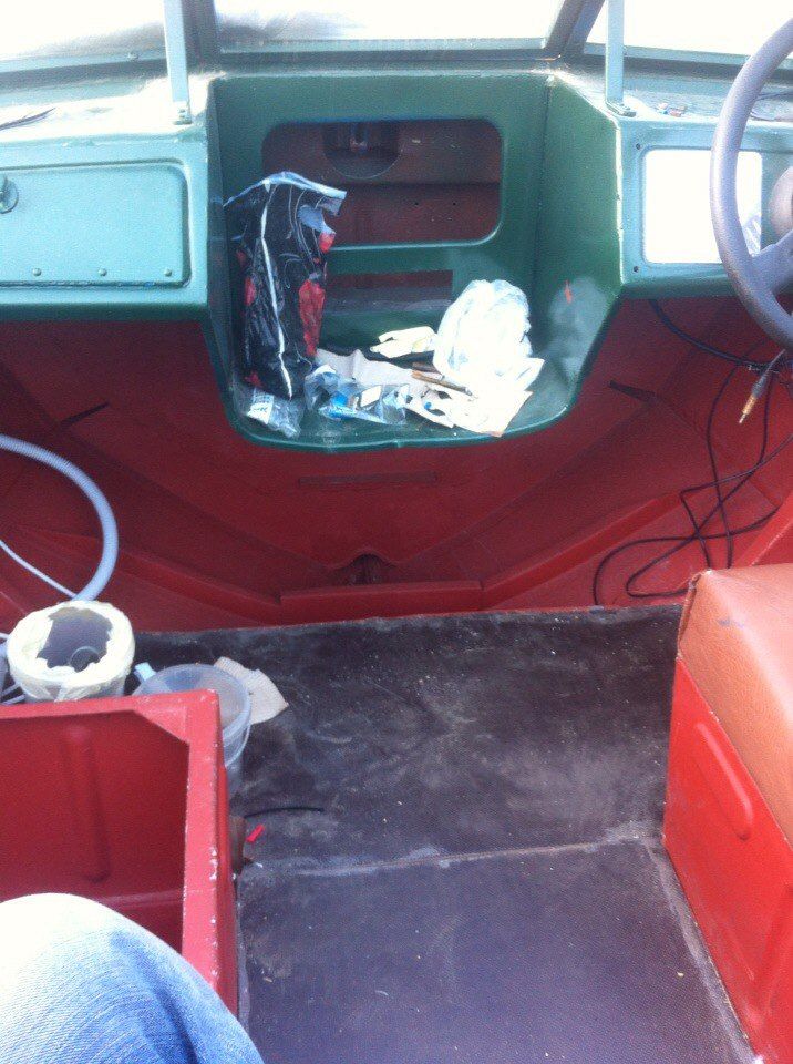

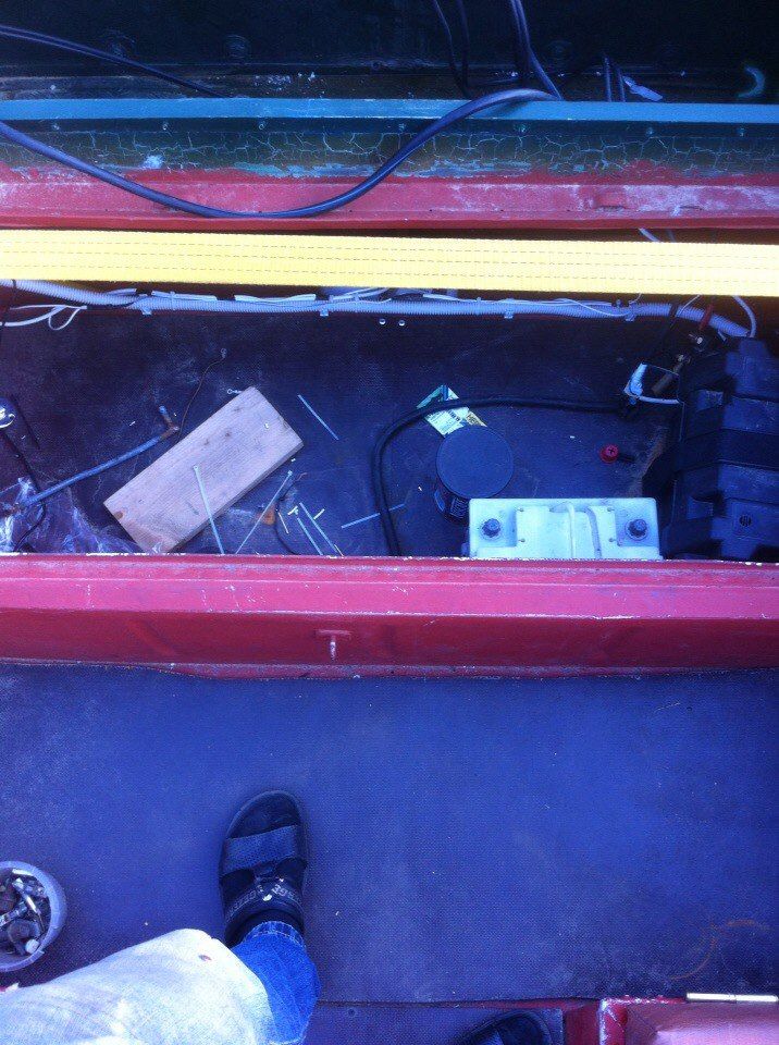

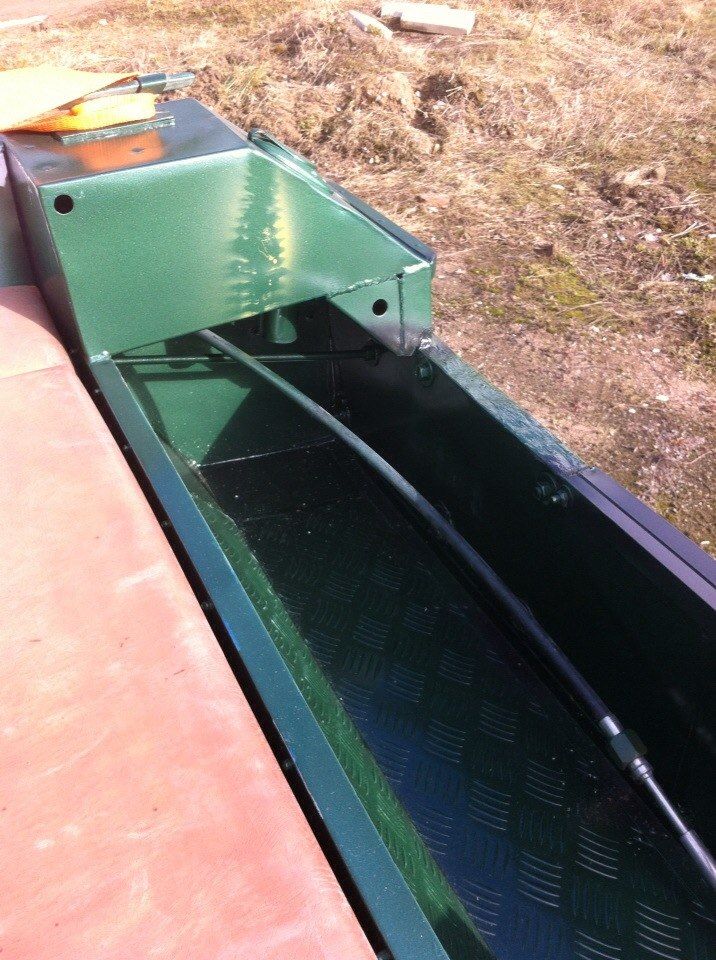

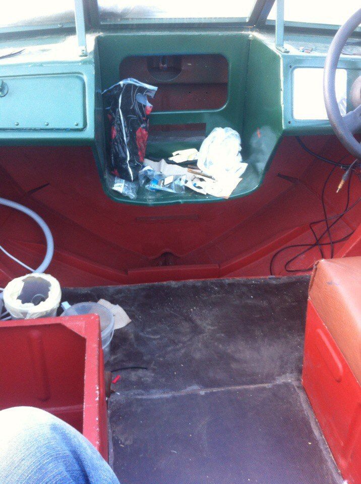

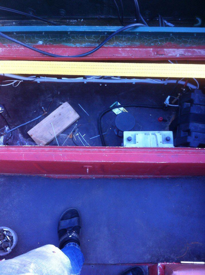

На данный момент возник вопрос, куда поставить бак на литров 60-75. Думал как все в рецес... но там акум. Хотя все туда ставят. Еще думал перед перегородкой, за ступеньку. Но смущает одно, когда большая волна, как это все себя будет чувствовать. Хотя баки идут с перегородками. Кто что думает или уже ставили туда?

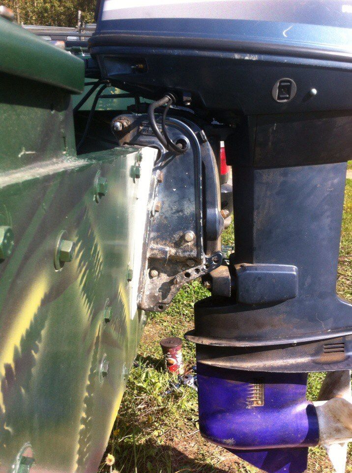

Если бак ставить сзади, то горловину скорее всего в рецес проще вывести. А вот куда вывести штуцер для выхода паров, тут я совсем в стопоре))

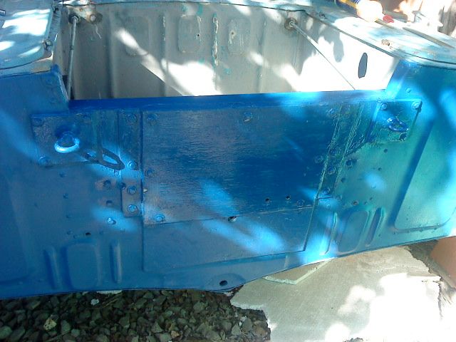

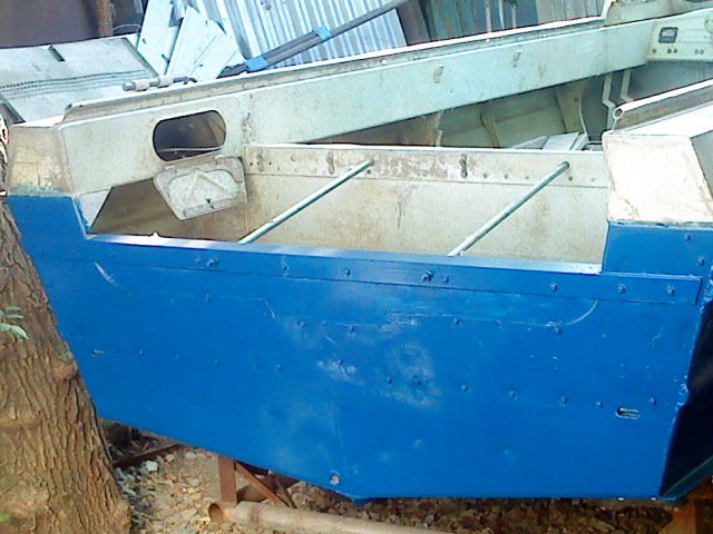

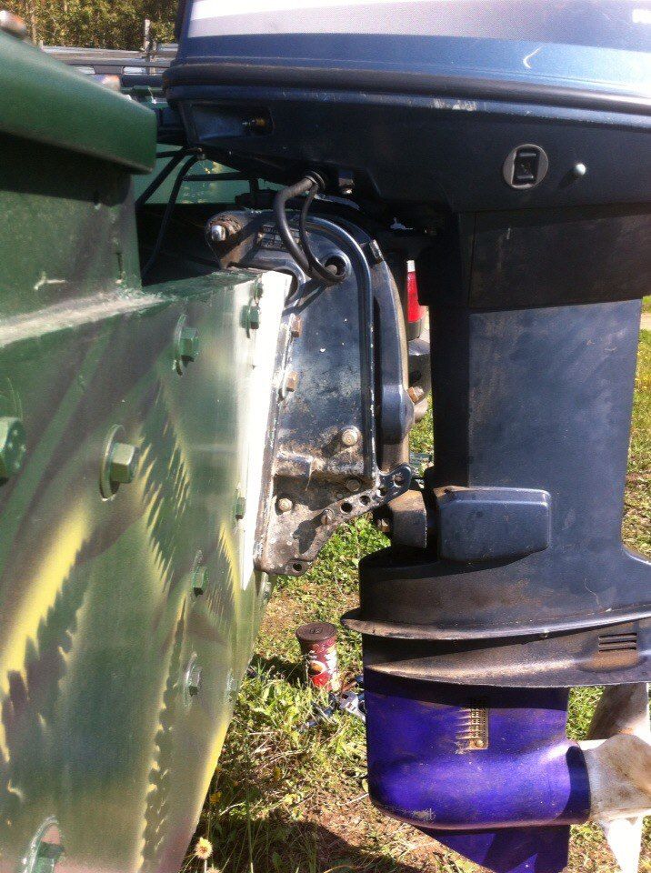

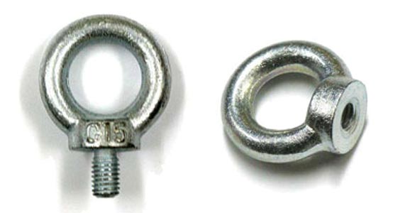

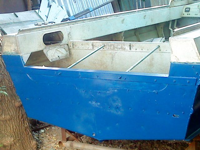

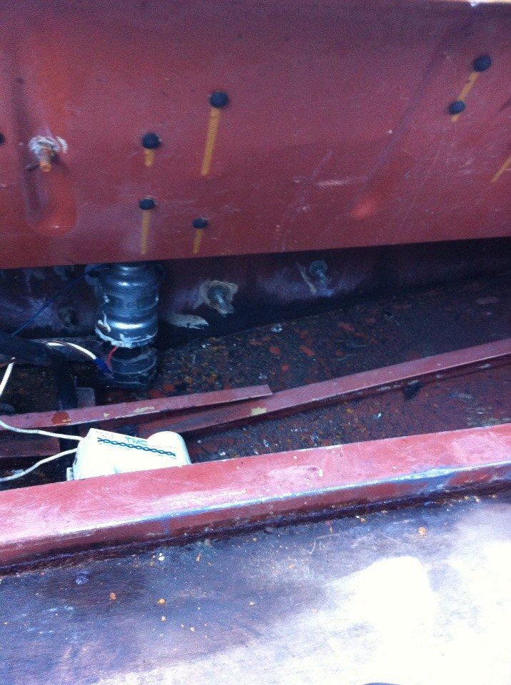

И нужно ли делать перегородку между баком и контейнером для акб? Еще думал о усиление транца по середине, На фото 9 видно как сделано, как раз туда и прикрутить рым болты, кто что думает. стоит или этих усилений хватит.
  • 17,4 КБ Просмотры: 2 821
Михаил е53 сказал(а):
...А вот куда вывести штуцер для выхода паров, тут я совсем в стопоре))
...И нужно ли делать перегородку между баком и контейнером для акб?
...На фото 9 видно как сделано, как раз туда и прикрутить рым болты, кто что думает. стоит или этих усилений хватит.
1) туда же, главное чтоб в салон не торчала и не заливало волнами.
2) не обязательно, но не лишнее.
3) это не усиление, а фигня. УсилЕние должно держать транец от прогИба мотором, а не в местах усиленных заводским соединением деталей корпуса, и накрутИть рымГайки( а не болты :jokingly: ) я по доброму :yes:
Вот так примЕрно ;)

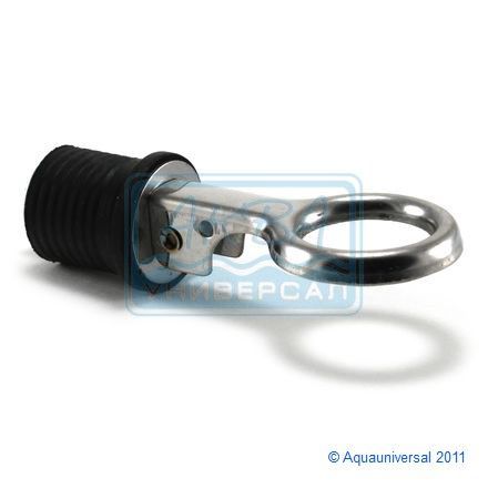

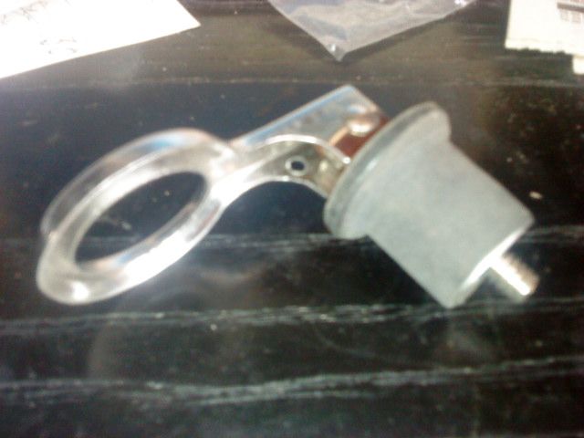

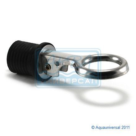

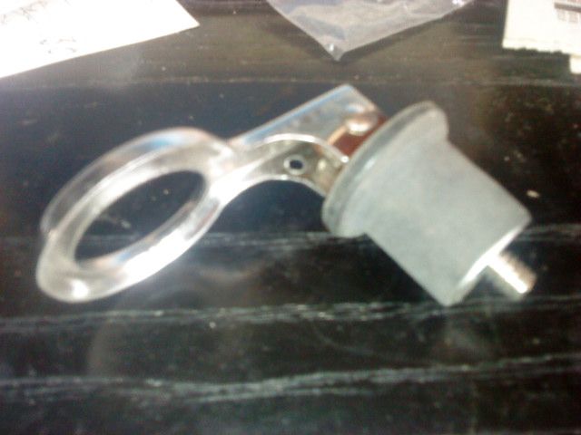

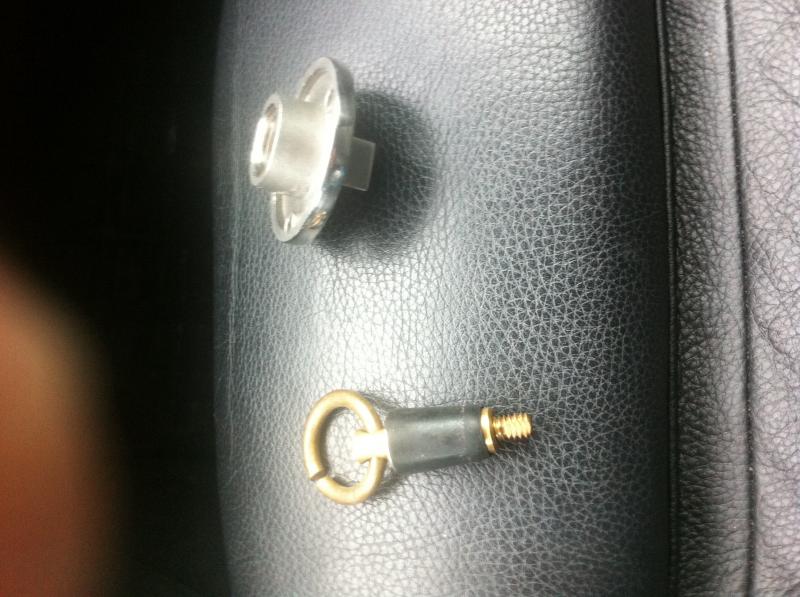

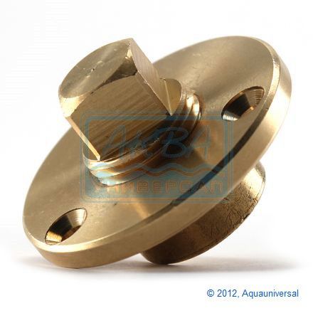

По (3) Согласен, по центру буду дополнять усиление, и уже прикупил все необходимое))) Кстати что думаешь о универсальной заглушки сливного отверстия? а то когда мне его красили, потеряли(((((((( Купил такую только стопор не загибается, а вкручивается, в счет чего резинку и распирает.
  • 13,7 КБ Просмотры: 2 480

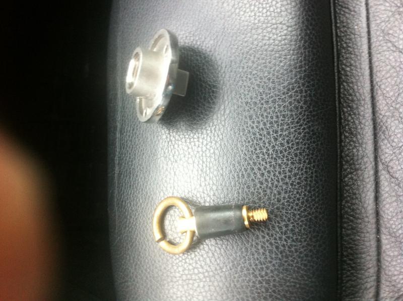

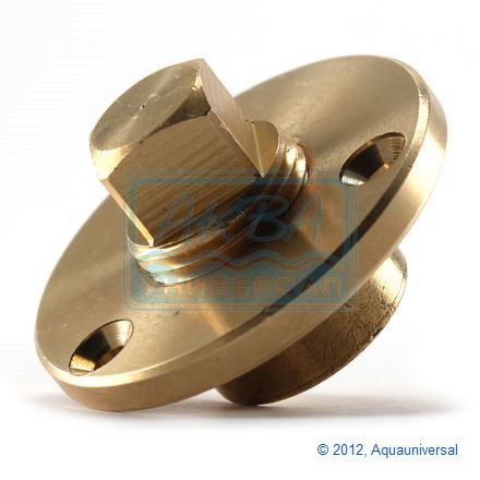

Еще купил такую, но тут нужно старую вырезать, и новую приварить аргоном. Что скажите?
Alex1981
14.04.2011
2 272
131
Санек
Амур - М
Johnson 130
Зачем ее приваривать? Есть же крепежные отверстия...

Ну а старую то нужно закрыть, да и думаю аргон надежней чем герметик..
Кстати что думаешь о универсальной заглушки сливного отверстия? Купил такую только стопор не загибается, а вкручивается, в счет чего резинку и распирает.
Нифига подобного, прекрасно загибАется... нужно просто отрегулировать этой самой резьбой, там усилие должно быть не большое, это ж резинка :pardon:
Кир
16.04.2013
160
17
Кирилл
Mercury F25E EFI
единственное для крыма эту пробку придется подточить, толстовата. я на балгарке точил)) о, этот запах жженой резины)))
Она у тебя держит норм, катер на воде остовляешь?
Кир
16.04.2013
160
17
Кирилл
Mercury F25E EFI
держит отлично, максимально 2 недели на воде.
Вот по этому и хочется поставить другую, более надежней. А то вдруг на рыбалку не получится поехать через неделю, приедешь и тебя ждет сюрприз....
Кир
16.04.2013
160
17
Кирилл
Mercury F25E EFI
если сама резина не разрушается, то пробка простоит хоть весь сезон

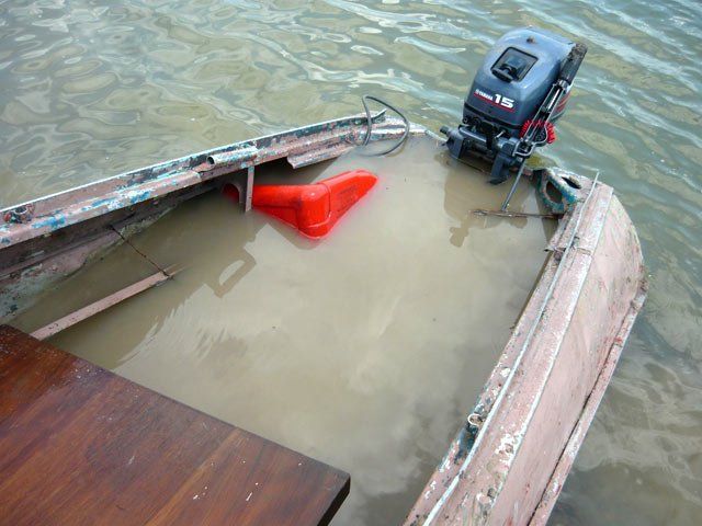

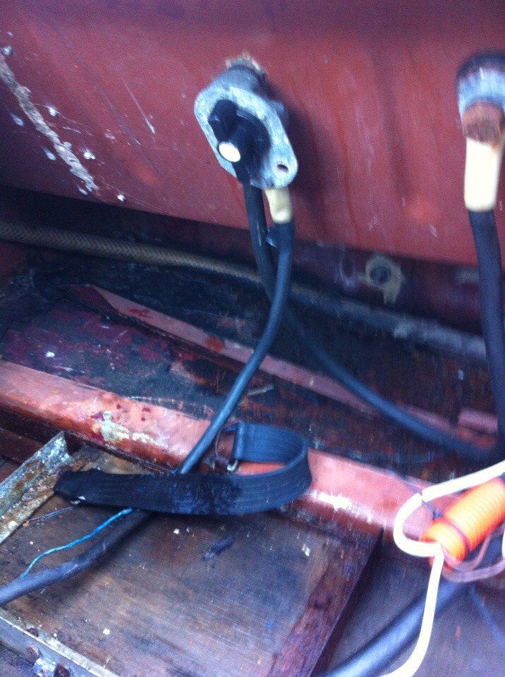

А то будет потов вот так(((((((
maximus
05.12.2014
800
125
нижний новгород
У меня почти такая же пробка ставил на герметик и болтики,ничего не течет
А её для всего надо подпИливать, я и для Прога пилИл topic2122-25.html#p27873 :D

Я на своем Крыме-3 переборку между кокпитом и рецессом поднимал до уровня бортов.
