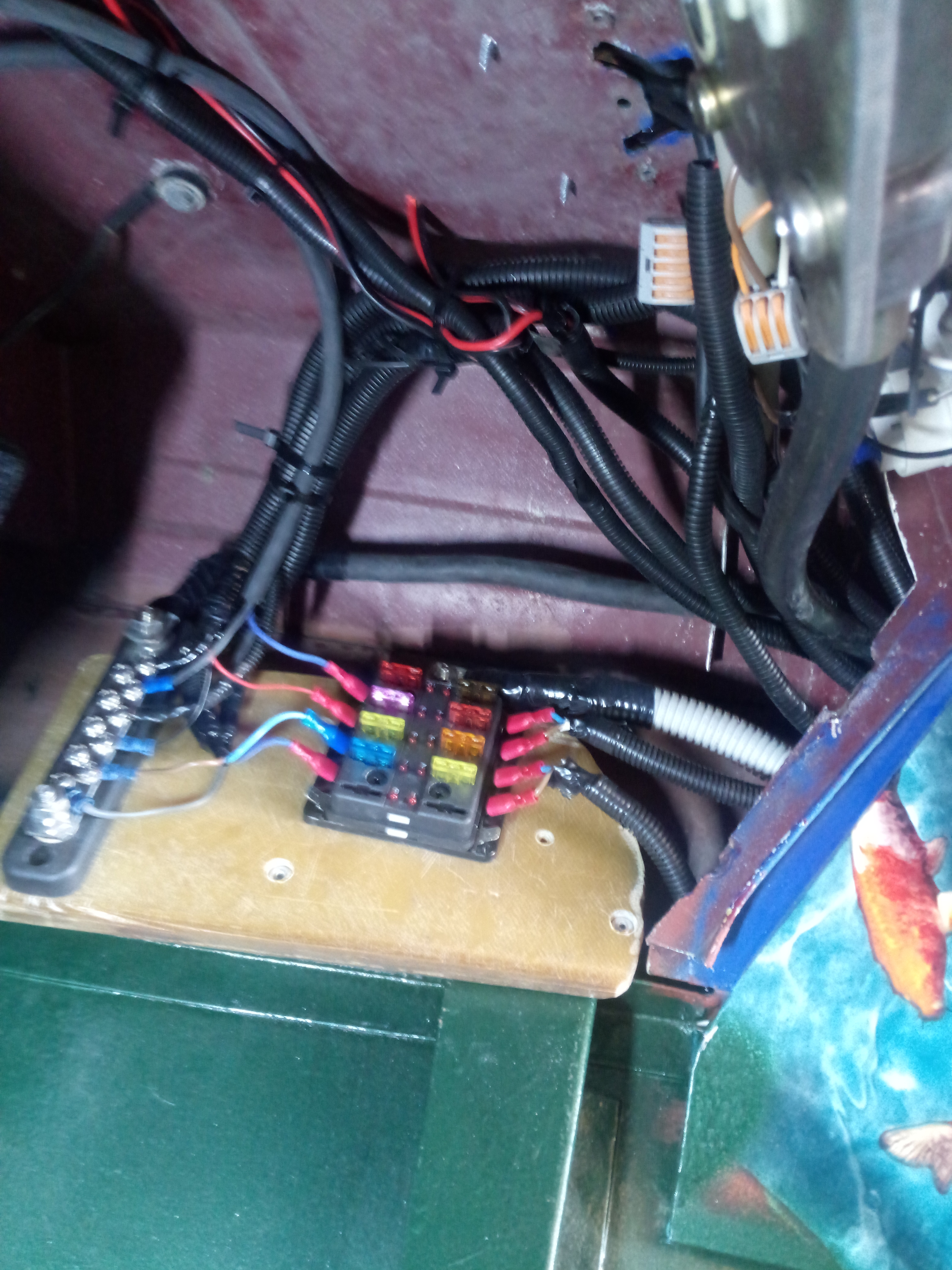

На экстренный случай если хранить на воде ну это моё имхо

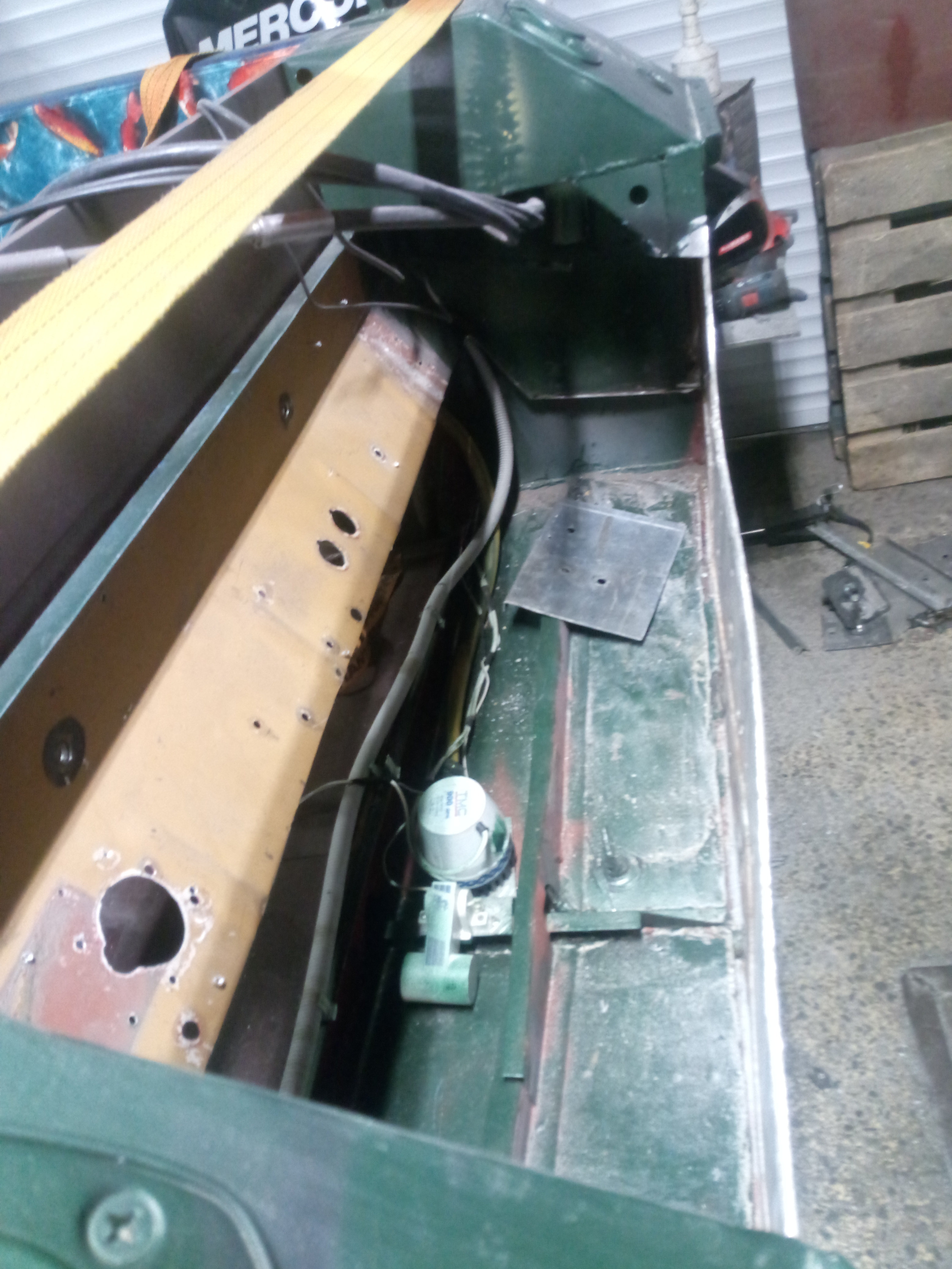

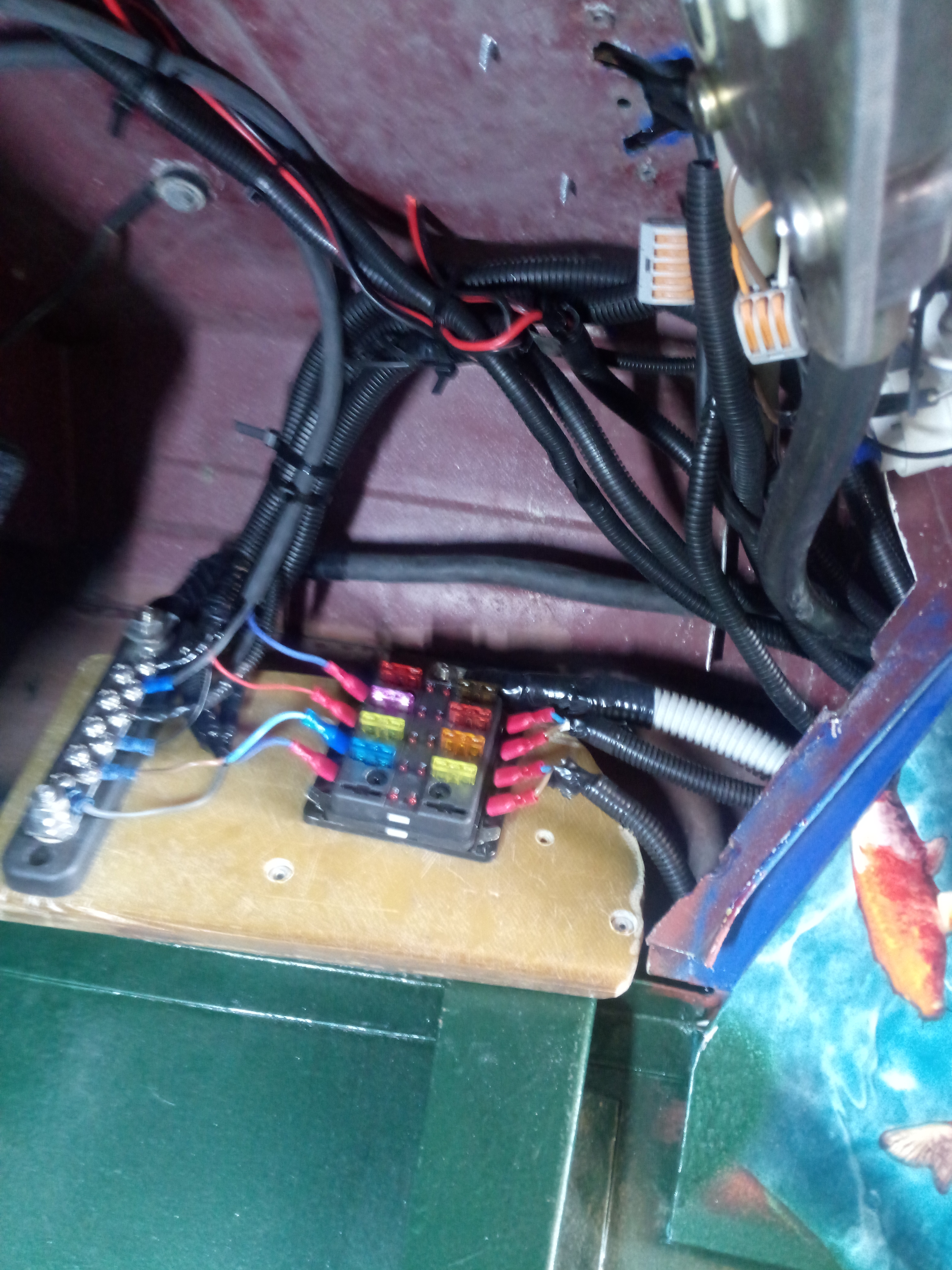

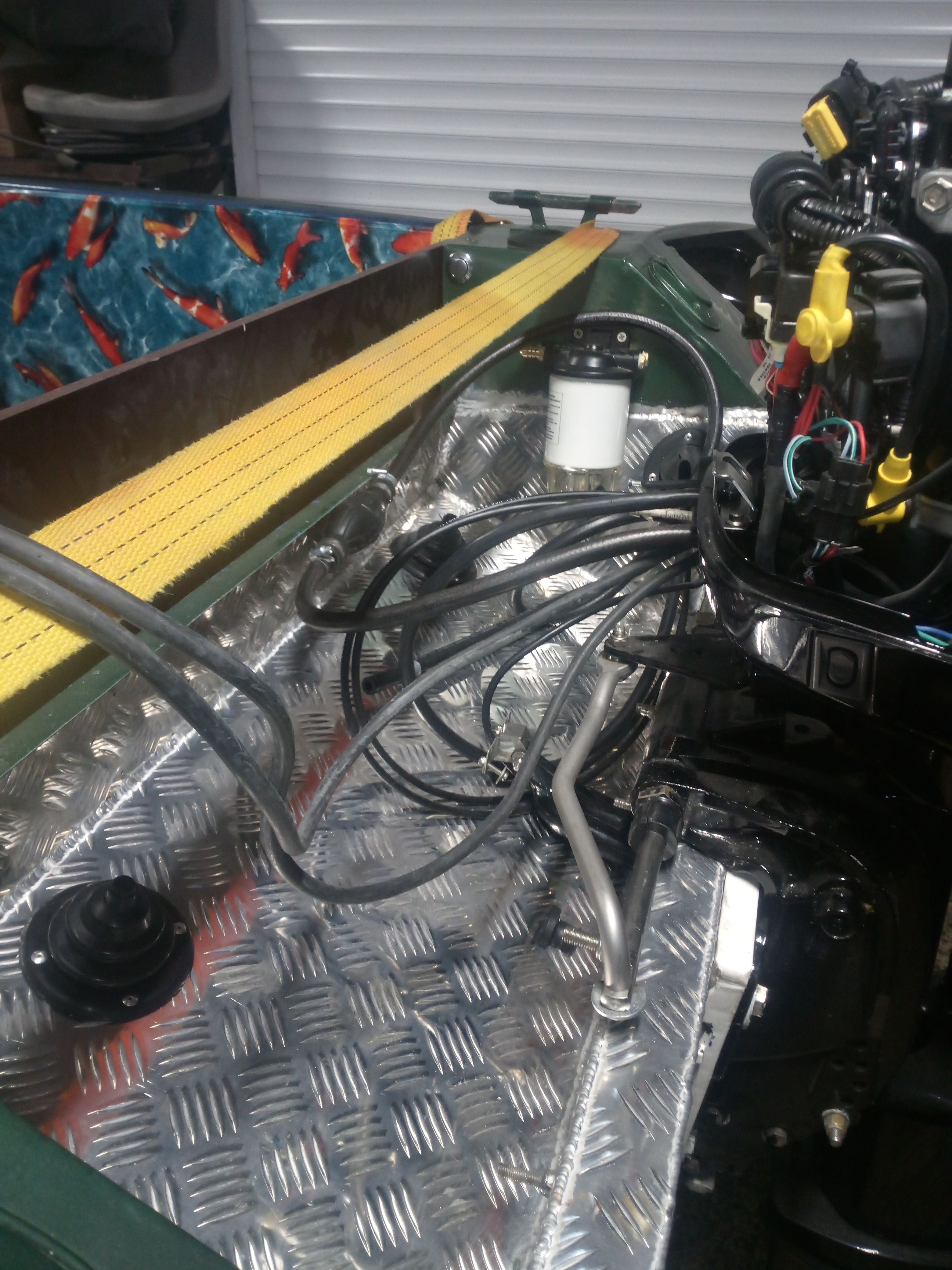

Все правильно, она подключена на прямую к клеме, через предохранитель + поплавок, и принудительное включение от кнопки.

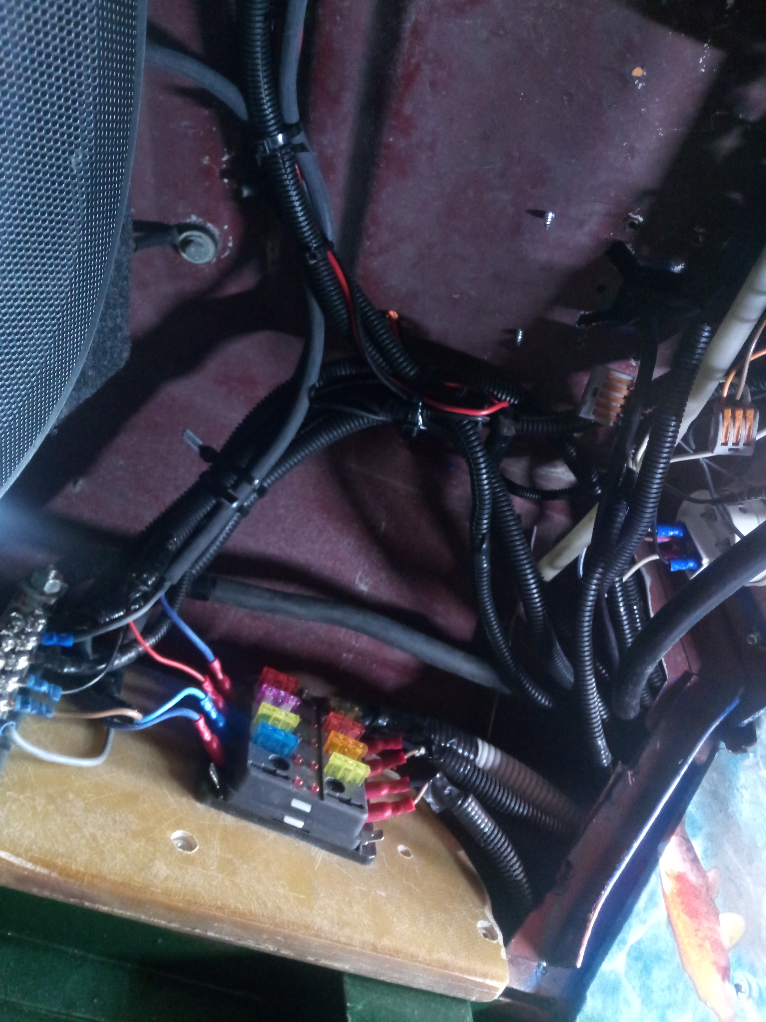

Мало того что контачит ещё не исключаем перетертый провод минуса который замассирует на карпус и как закон подлости это будет в самом неудобном месте
Насчет перетертого провода, стараюсь все везде проложить в гофрах, и в местах прохода узких отверстий, и там где может возникнуть перетирание гофры, прокладываю резиновую окантовку. Проще сказать, стараюсь все предусмотреть, но понимаю что все не предусмотришь.
У меня проложена в металлической гофре знакомый электрик собирал мне проводку

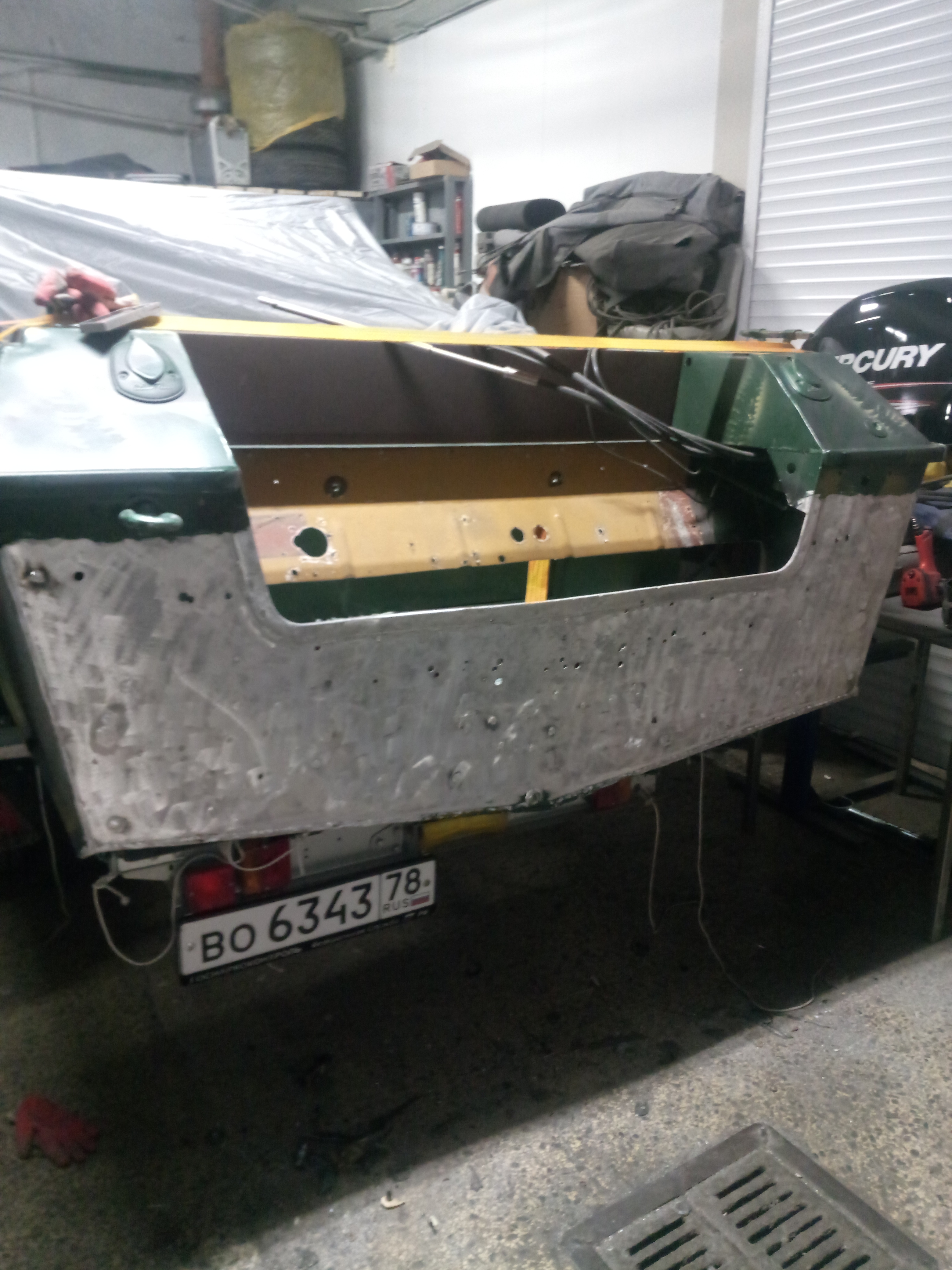

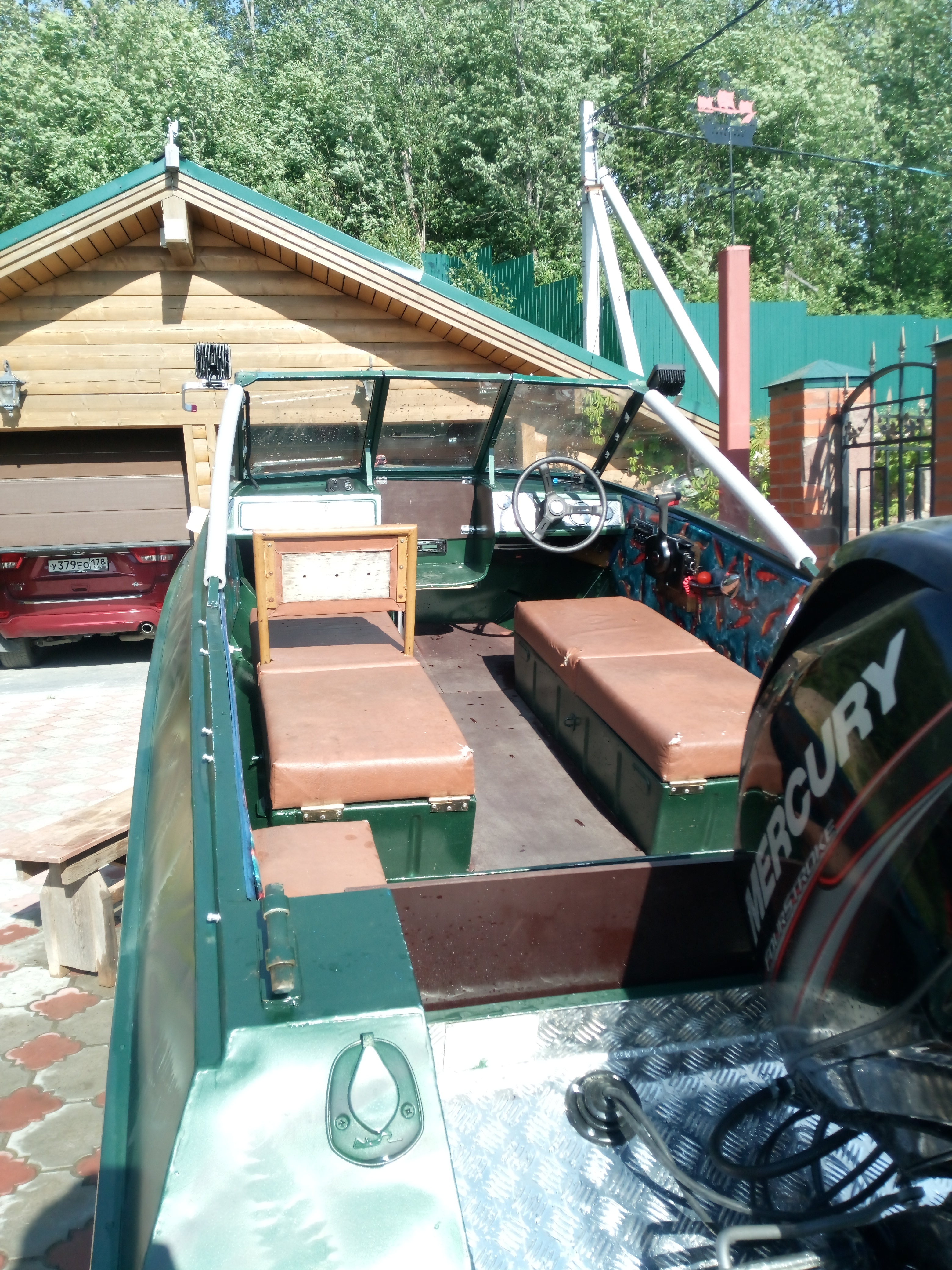

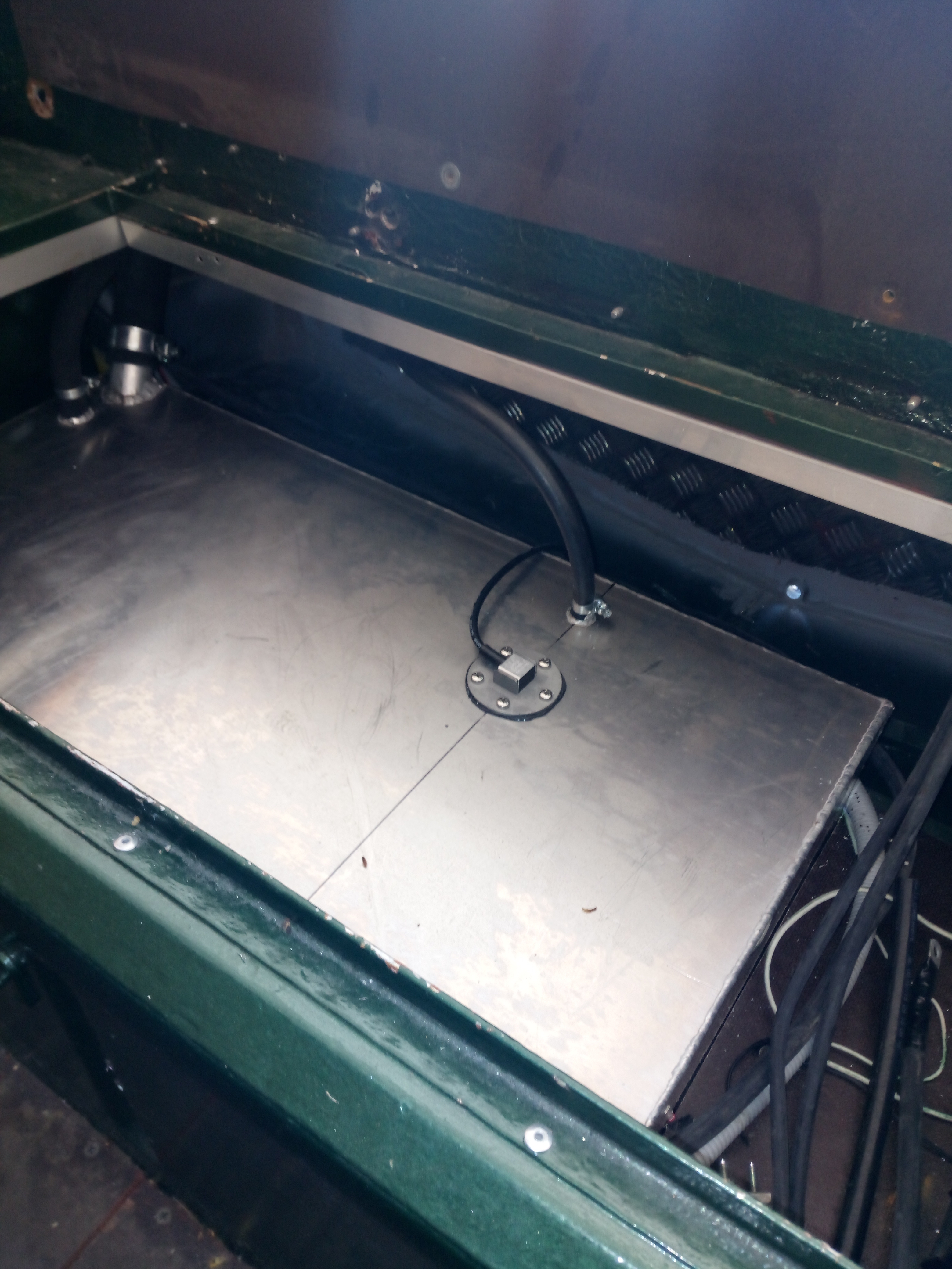

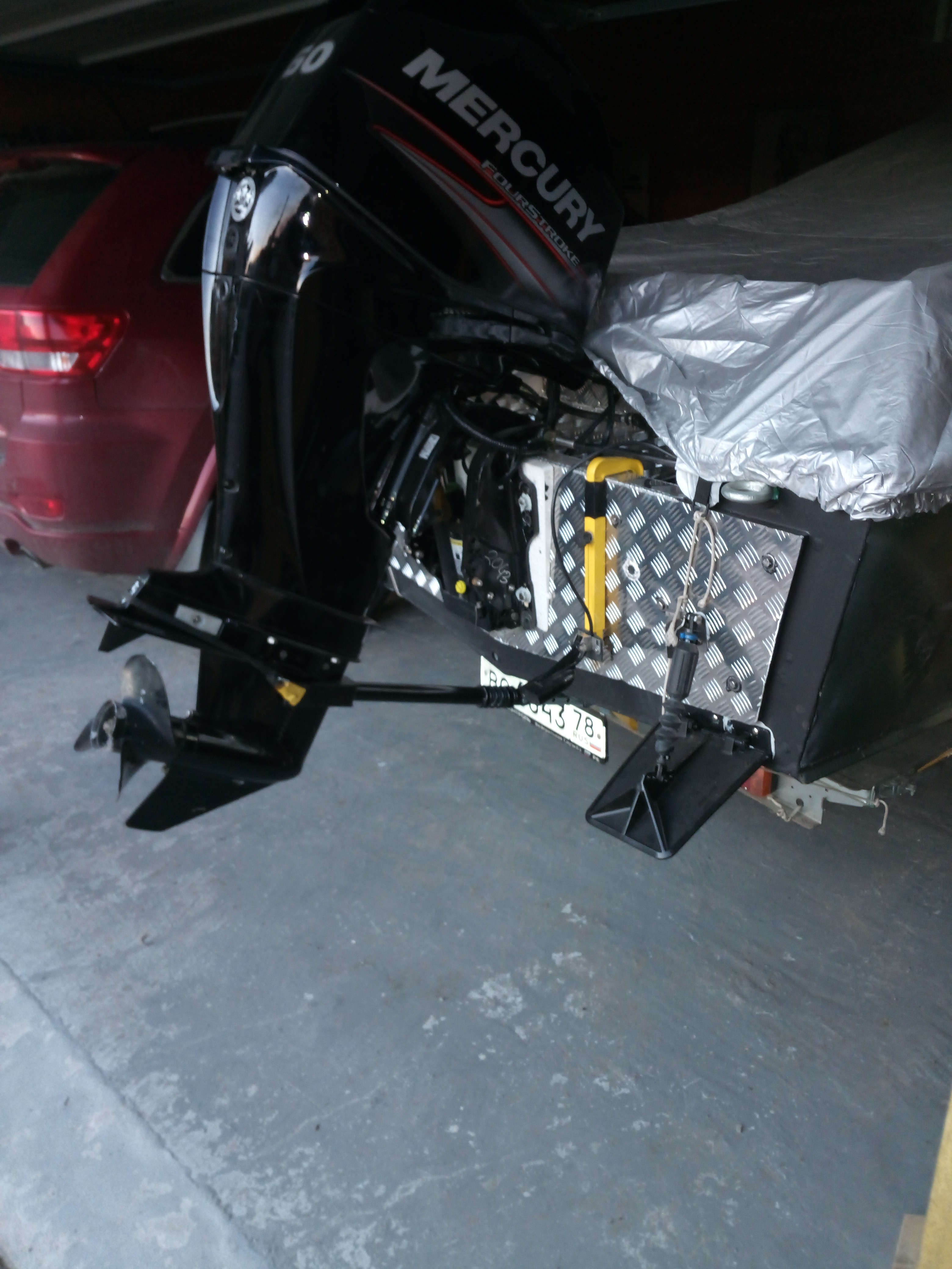

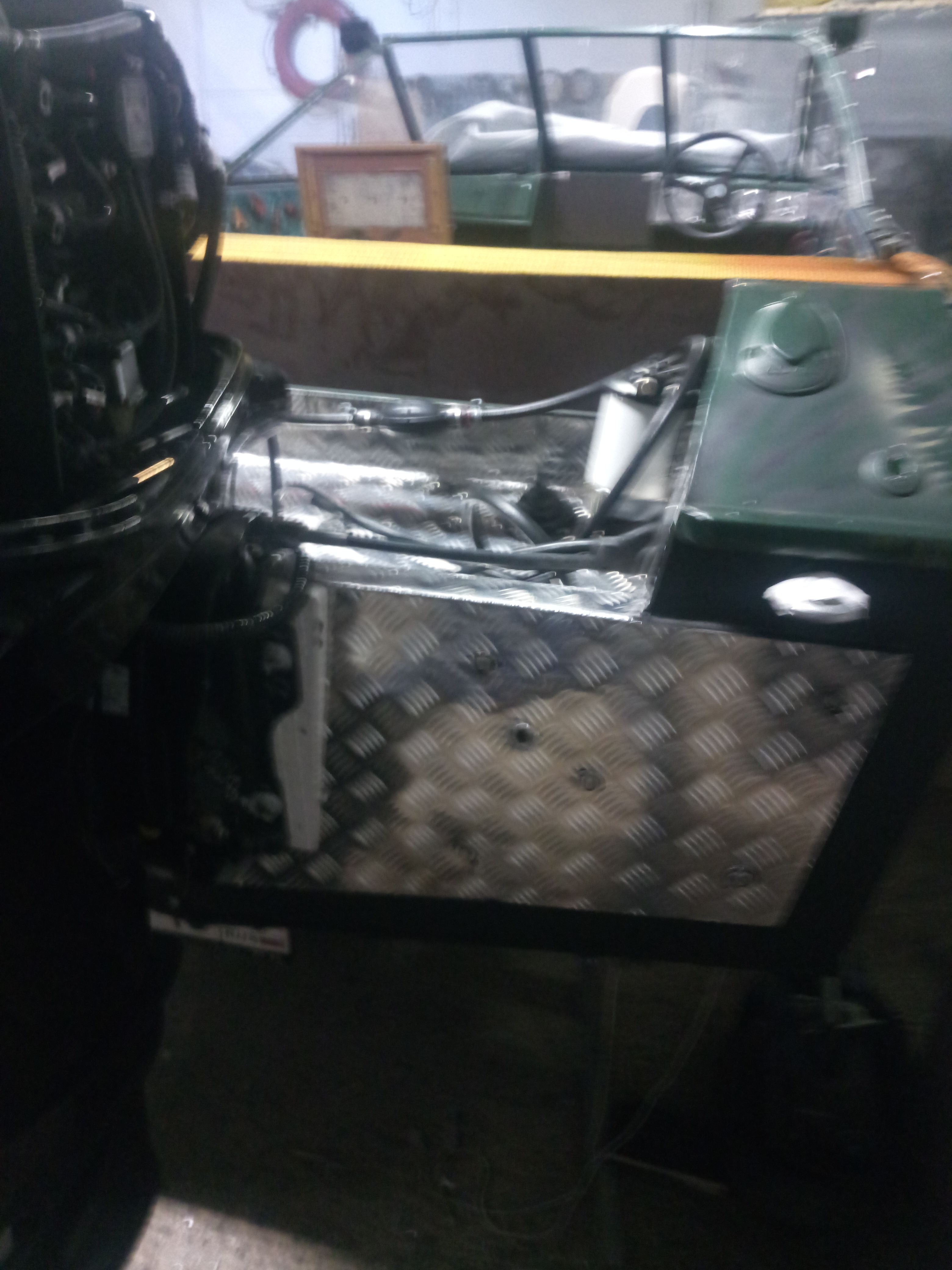

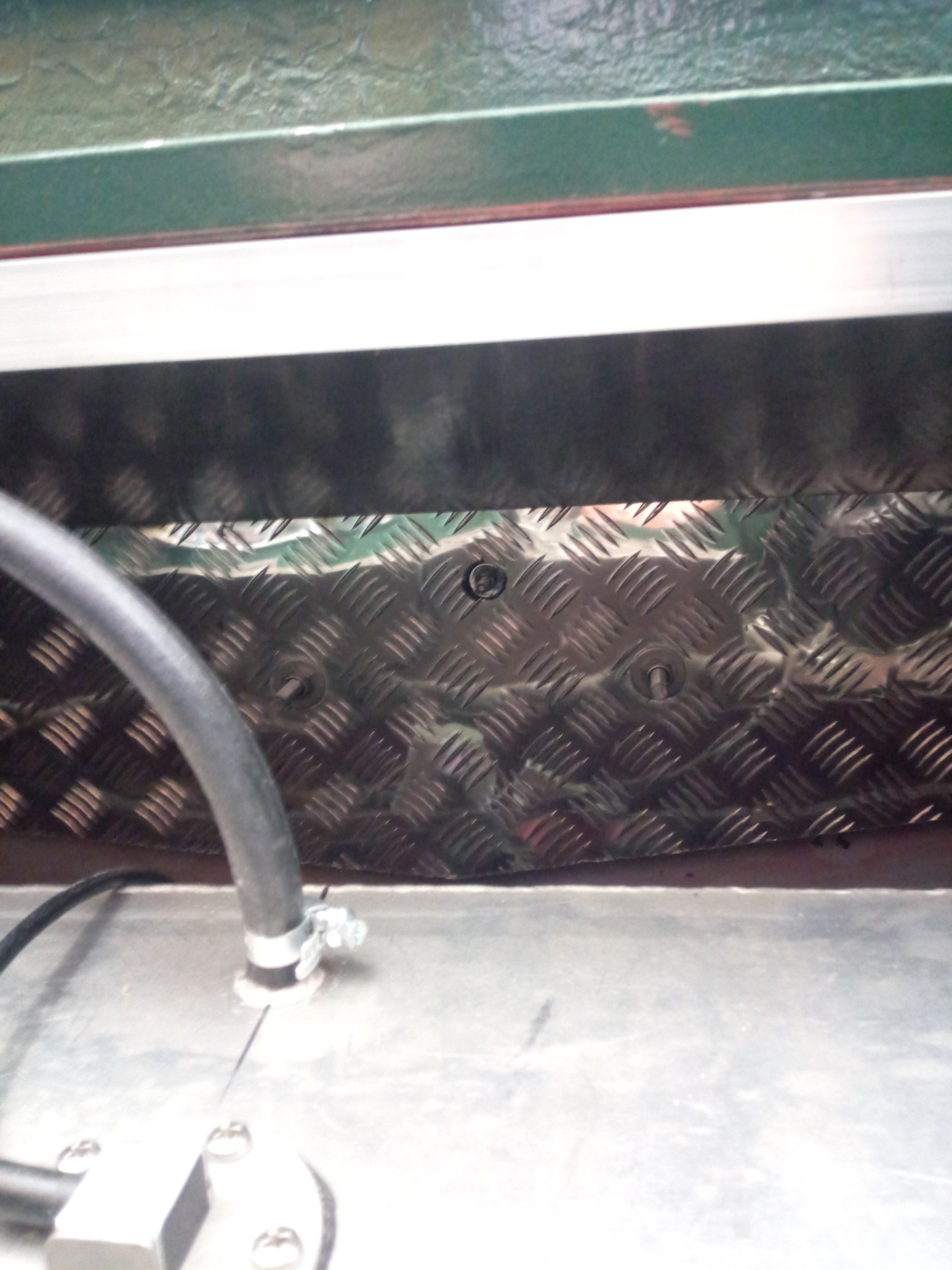

Всем привет, лодку отдал на ремонт транца, и установку всякой мелочи.
Михаил е53
26.06.2015
141
Михаил е53
Альбатрос 550 HT
Mercury 80
Фотки не очень, но вроде парни делают норм)

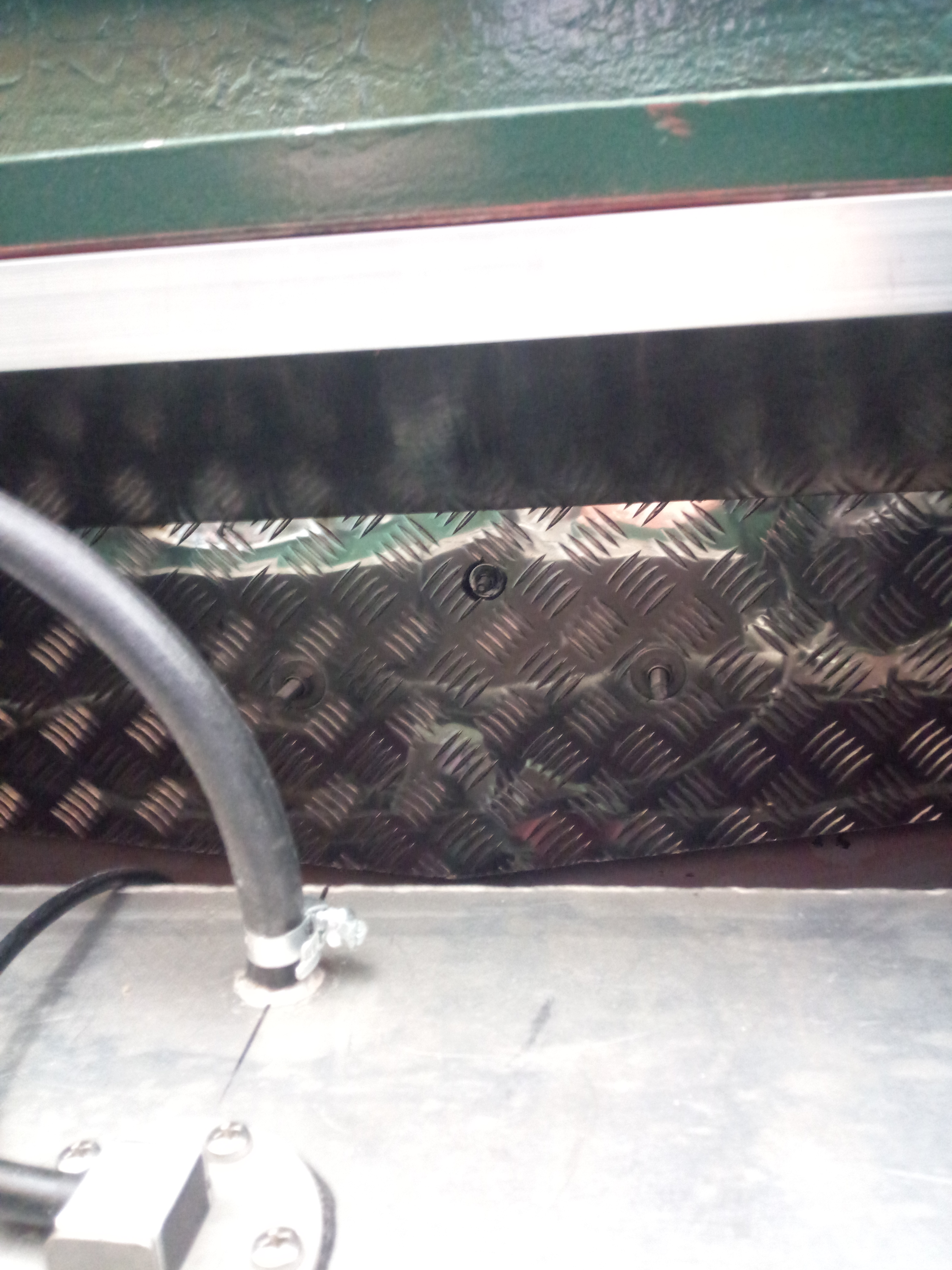

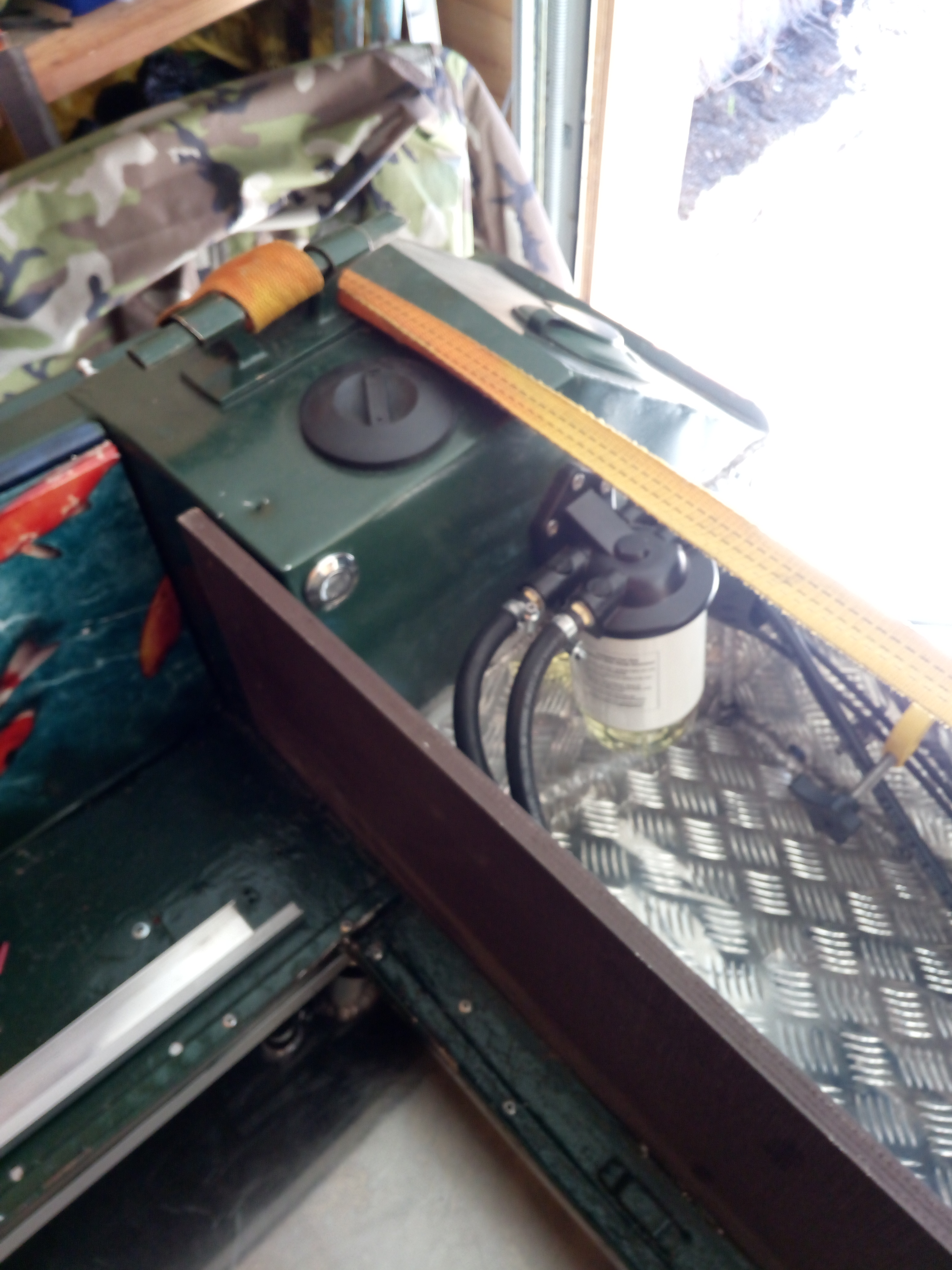

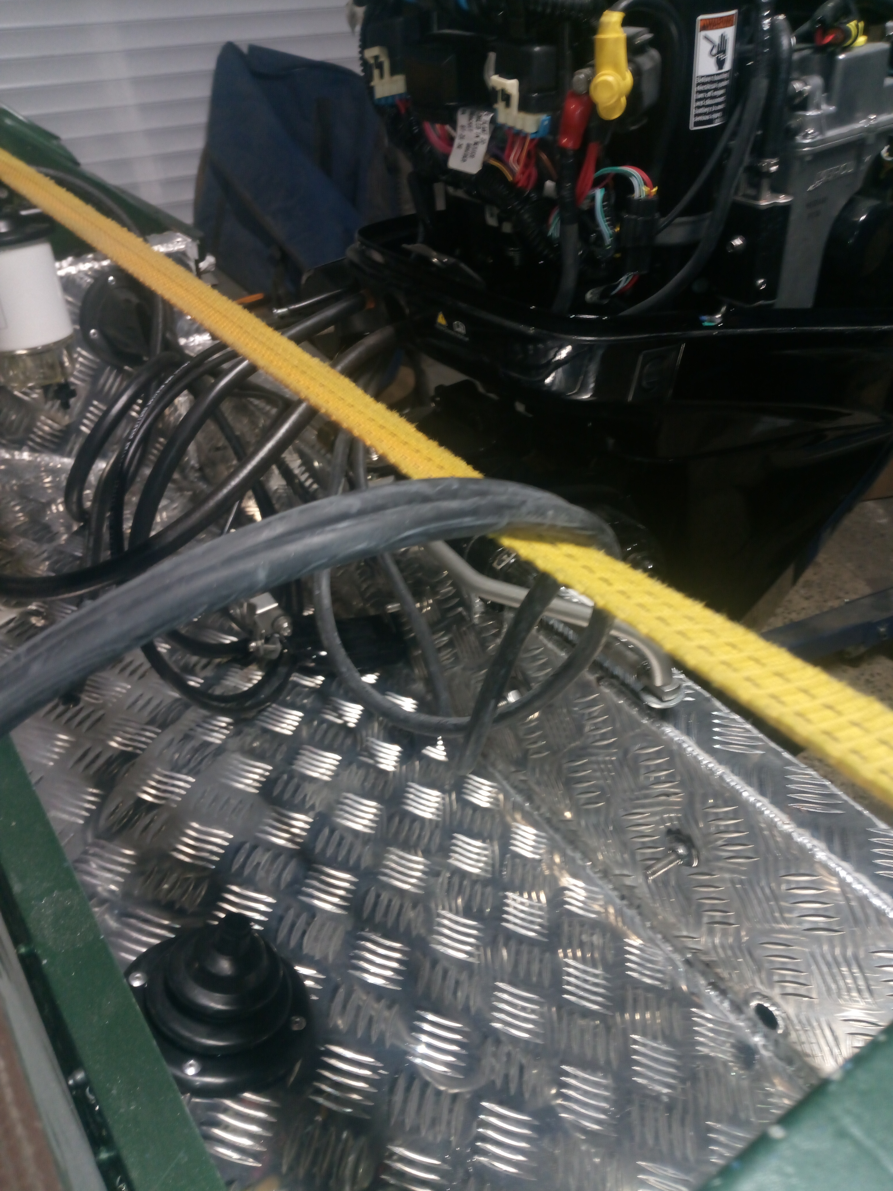

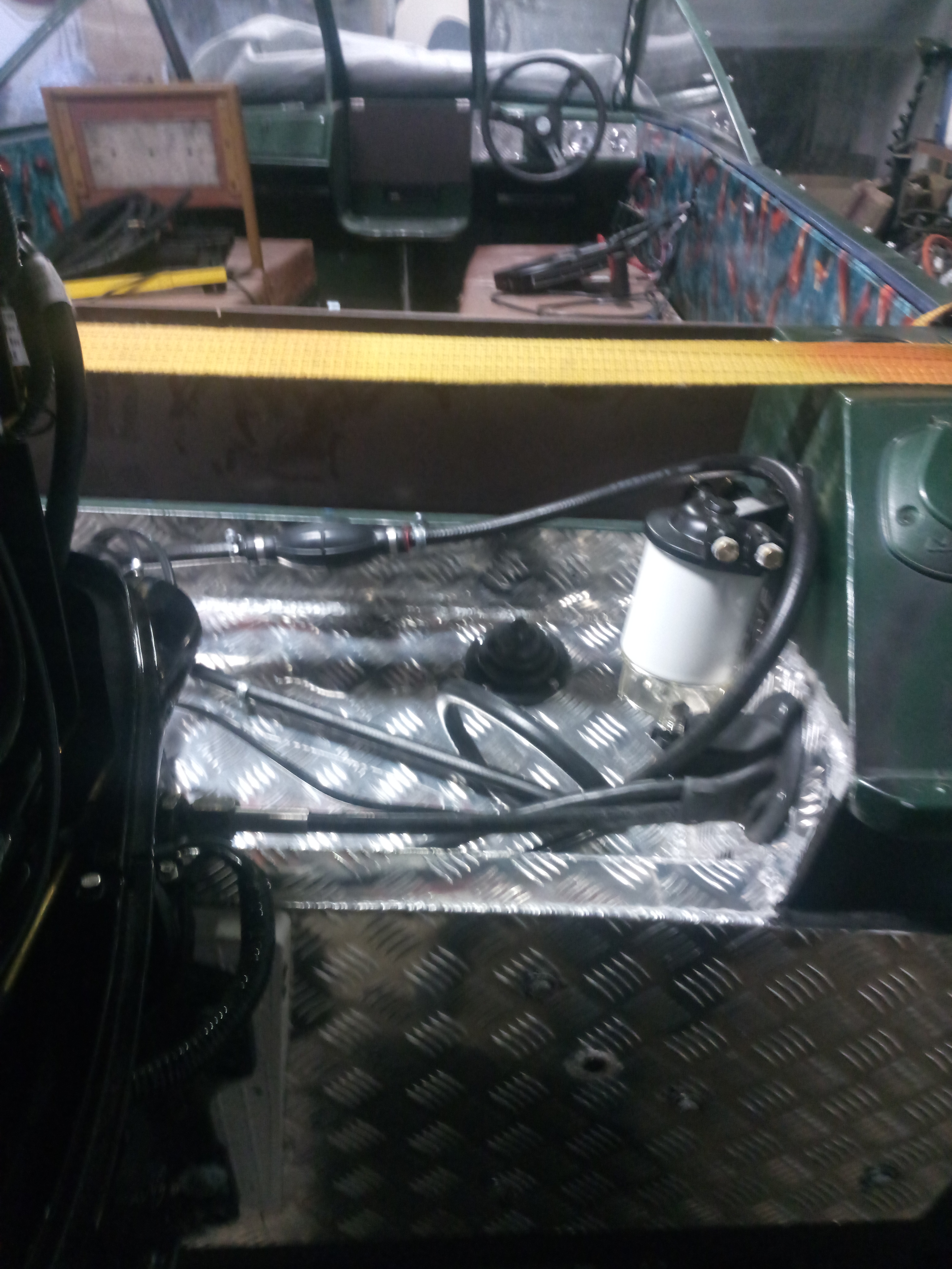

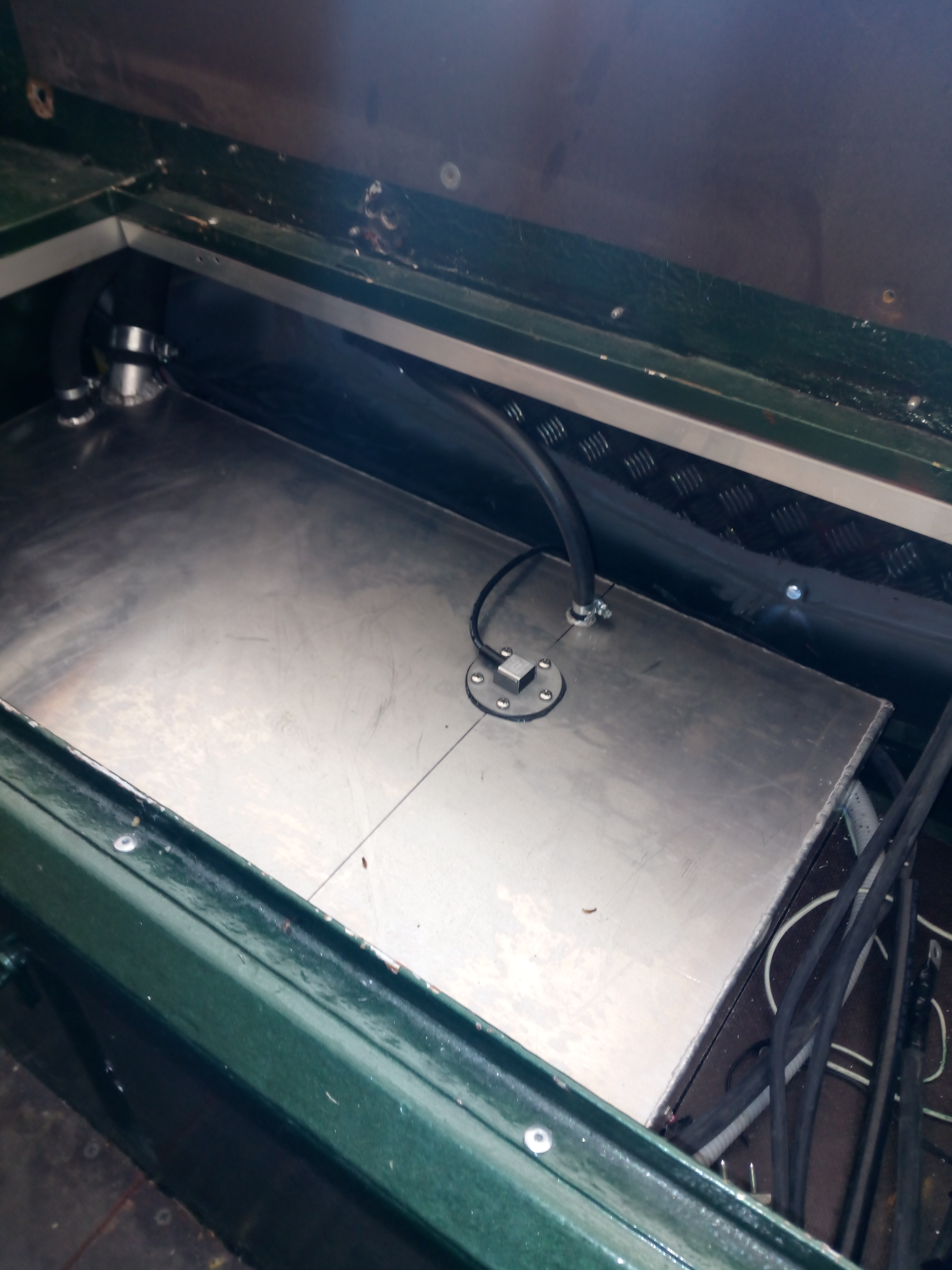

Лодку забрал, сделали норм. Теперь займусь проводами. Бак примерно получился на литров 65-70 + две канистры по 20, думаю на дальняк норм.

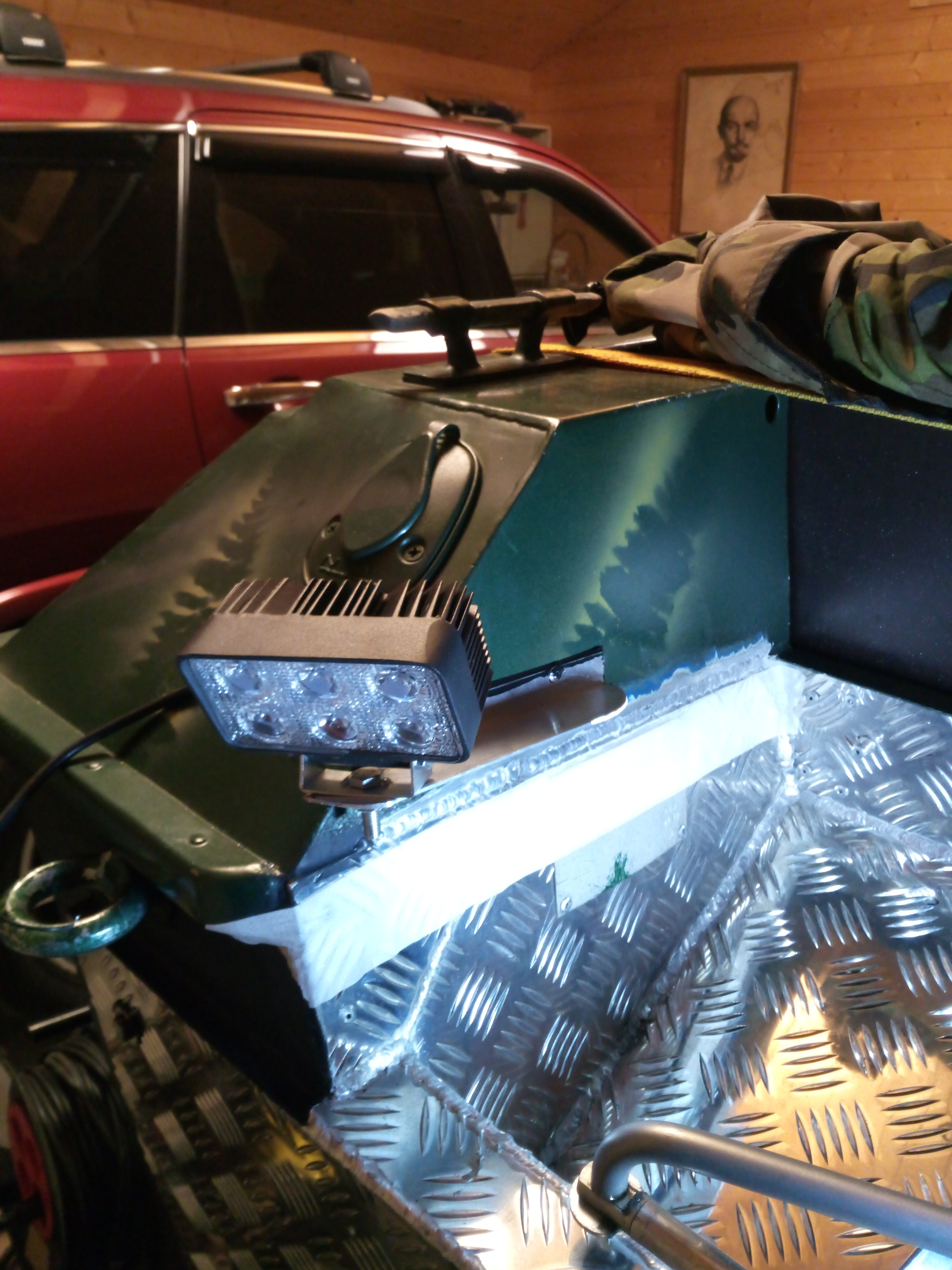

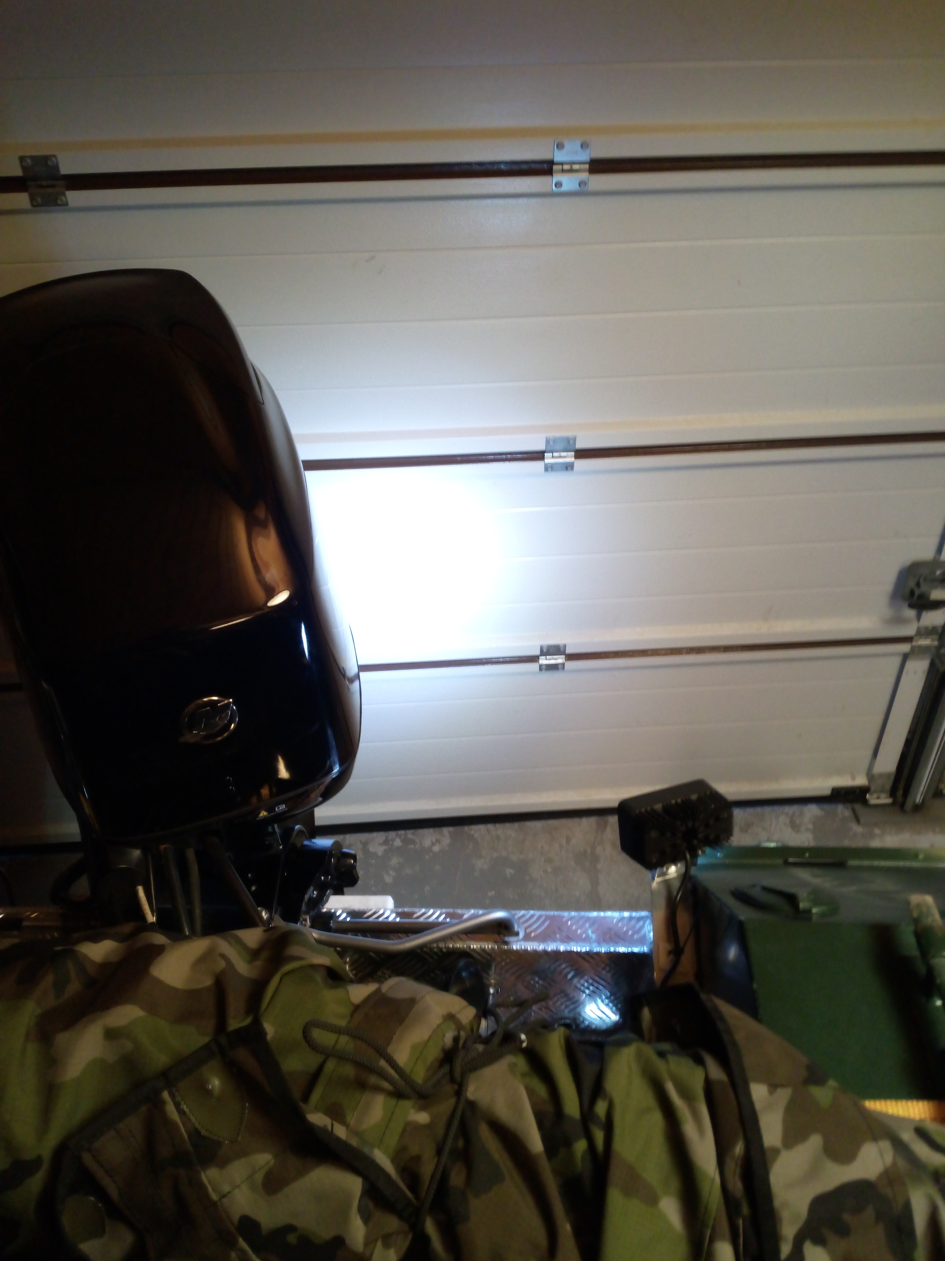

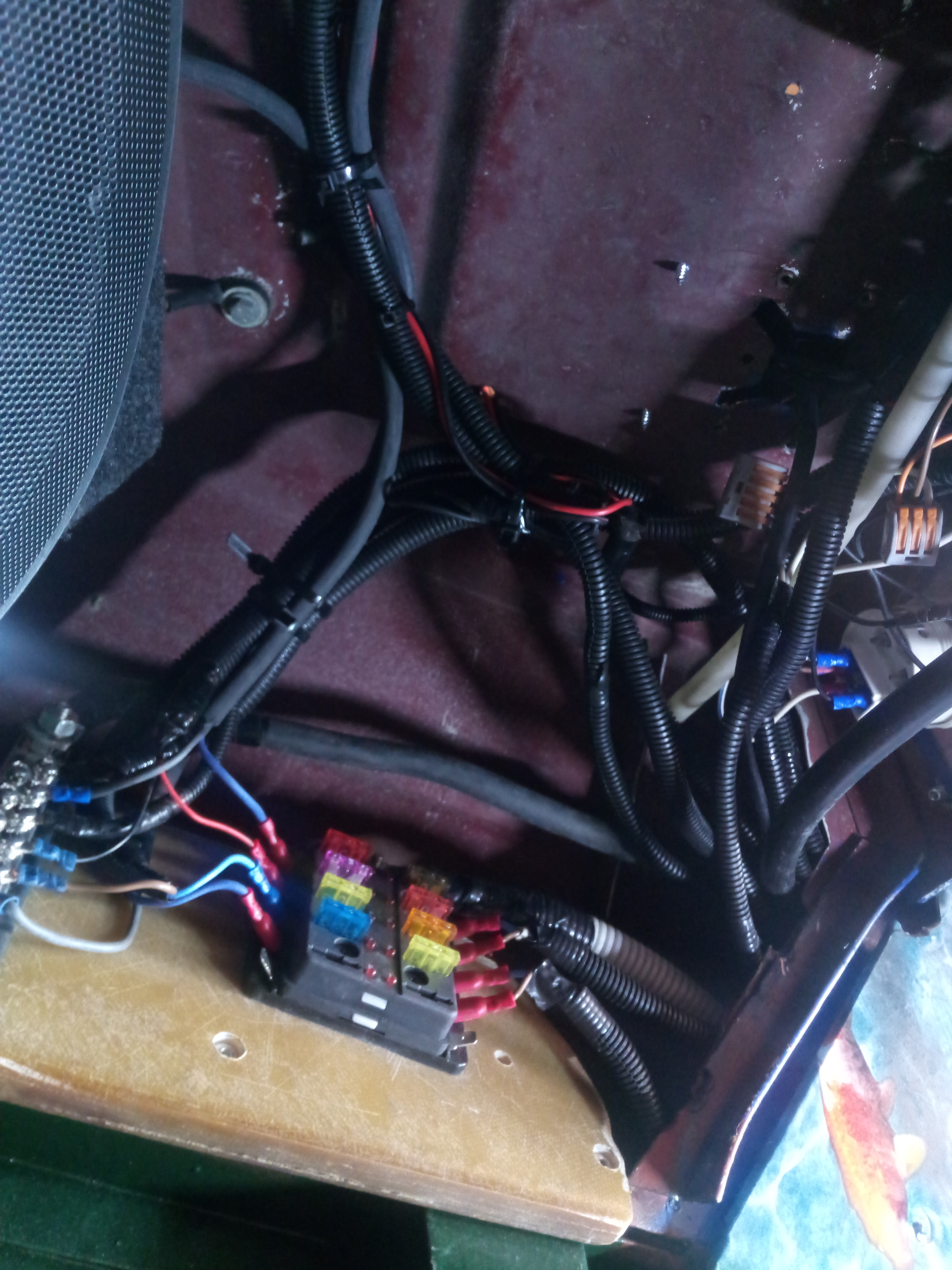

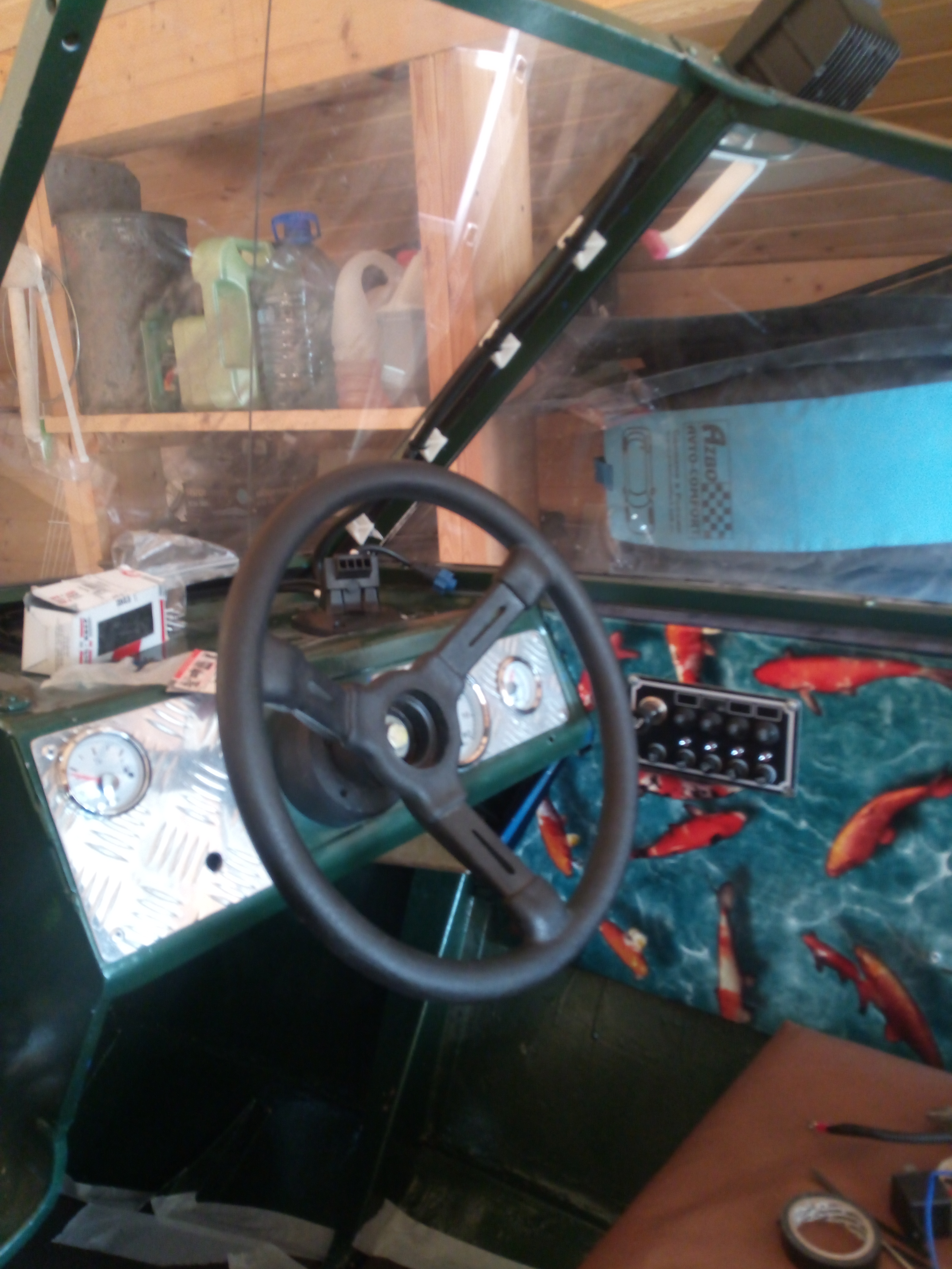

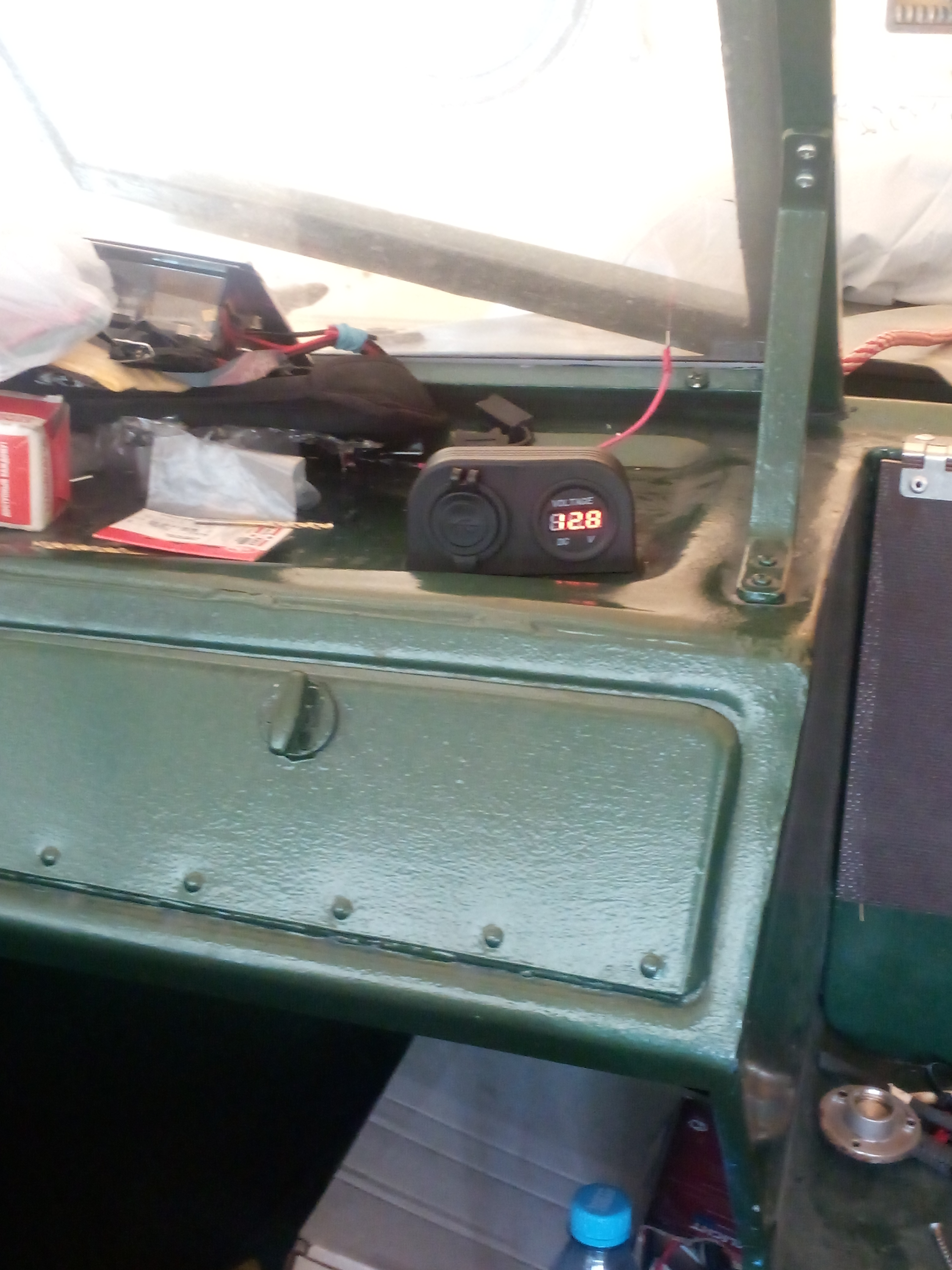

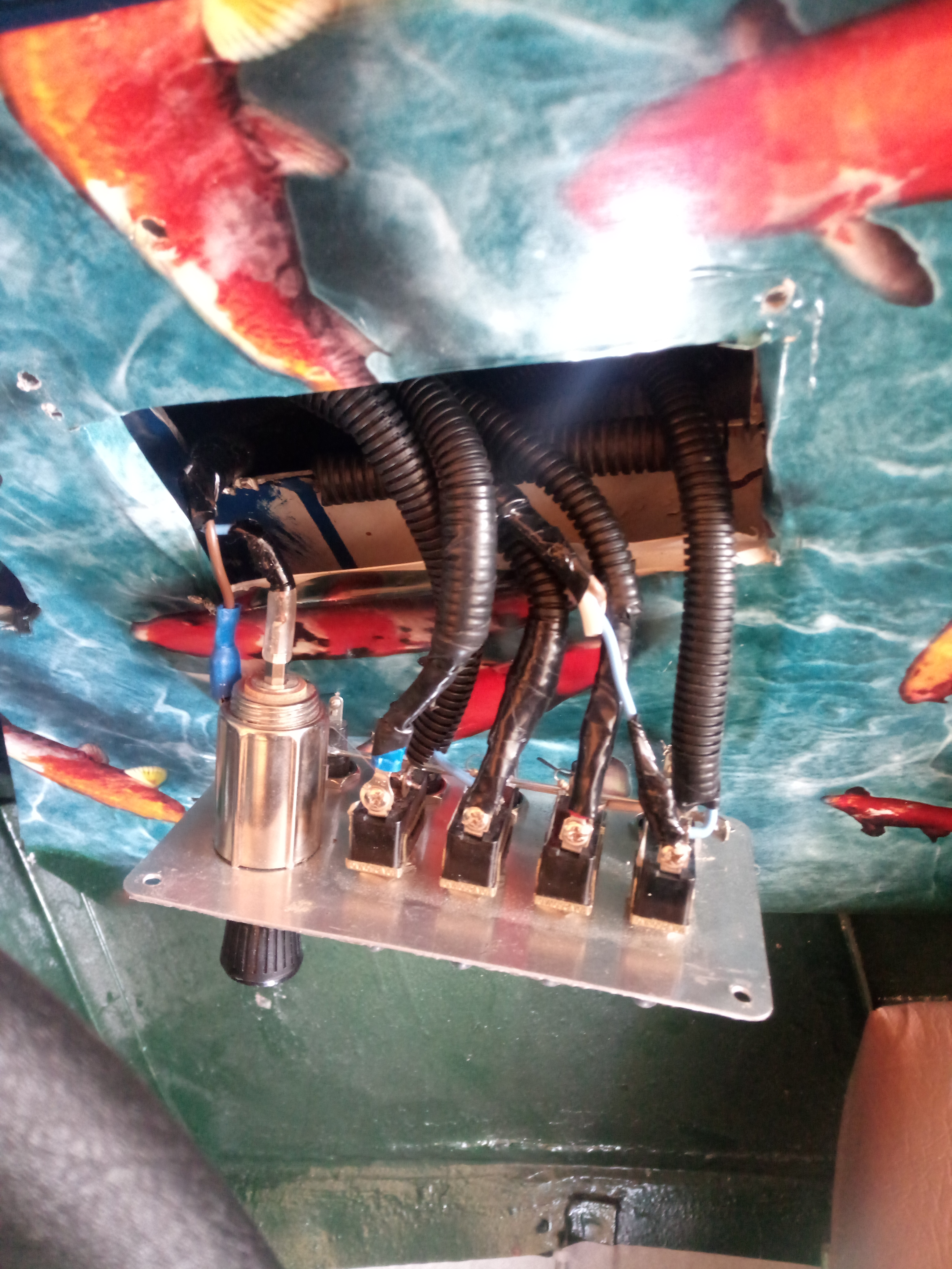

Всем привет, вроде с проводами закончил. Все делал на разъемах, укладывал все в гофру. Потом ещё поставлю туманку на зад, ибо в ночи не очень удобно около островов разворачиваться.

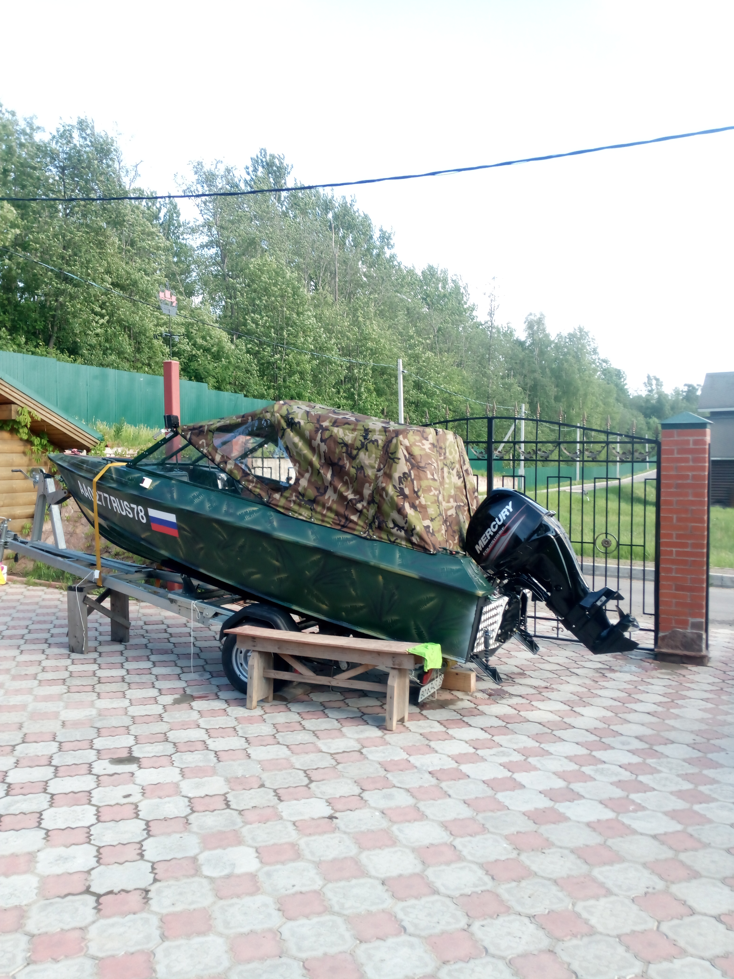

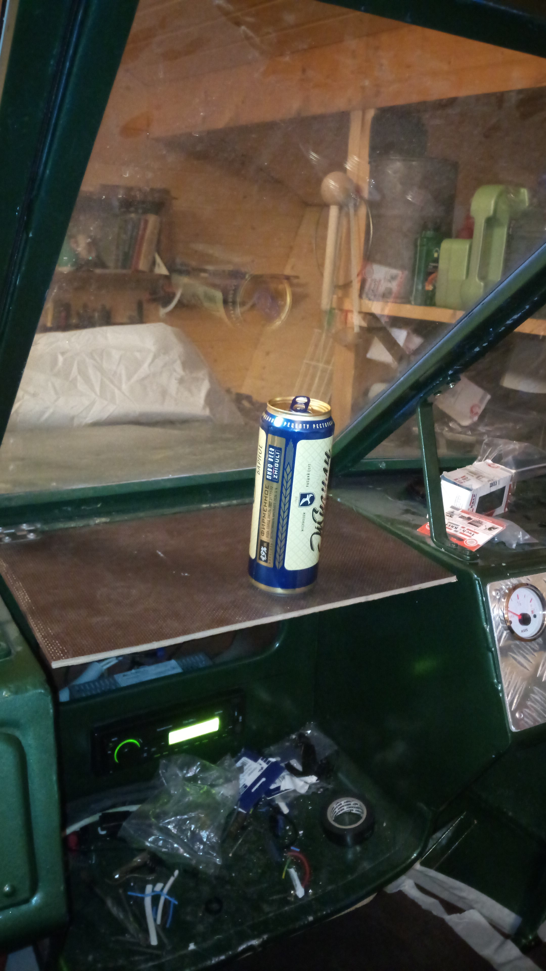

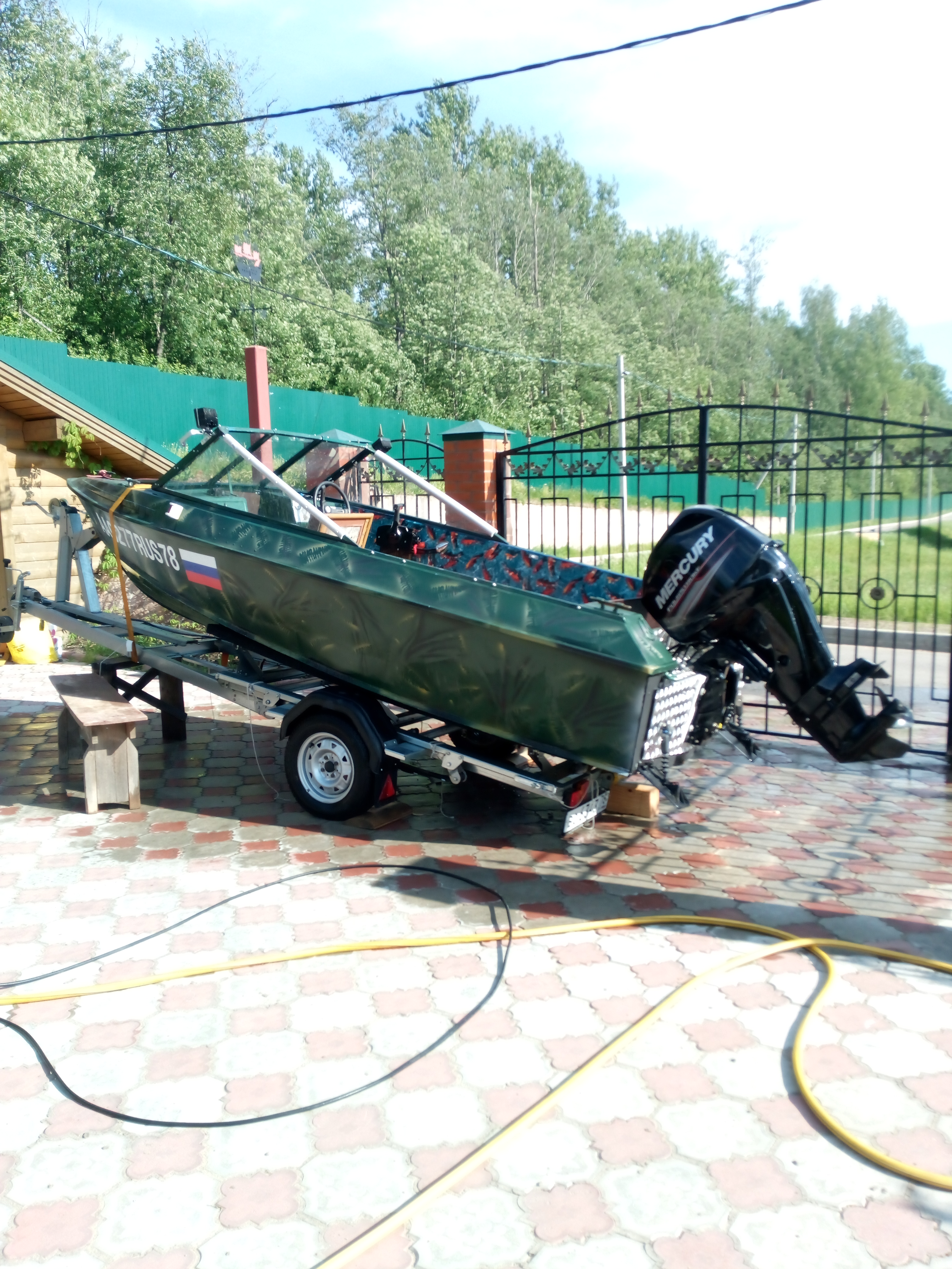

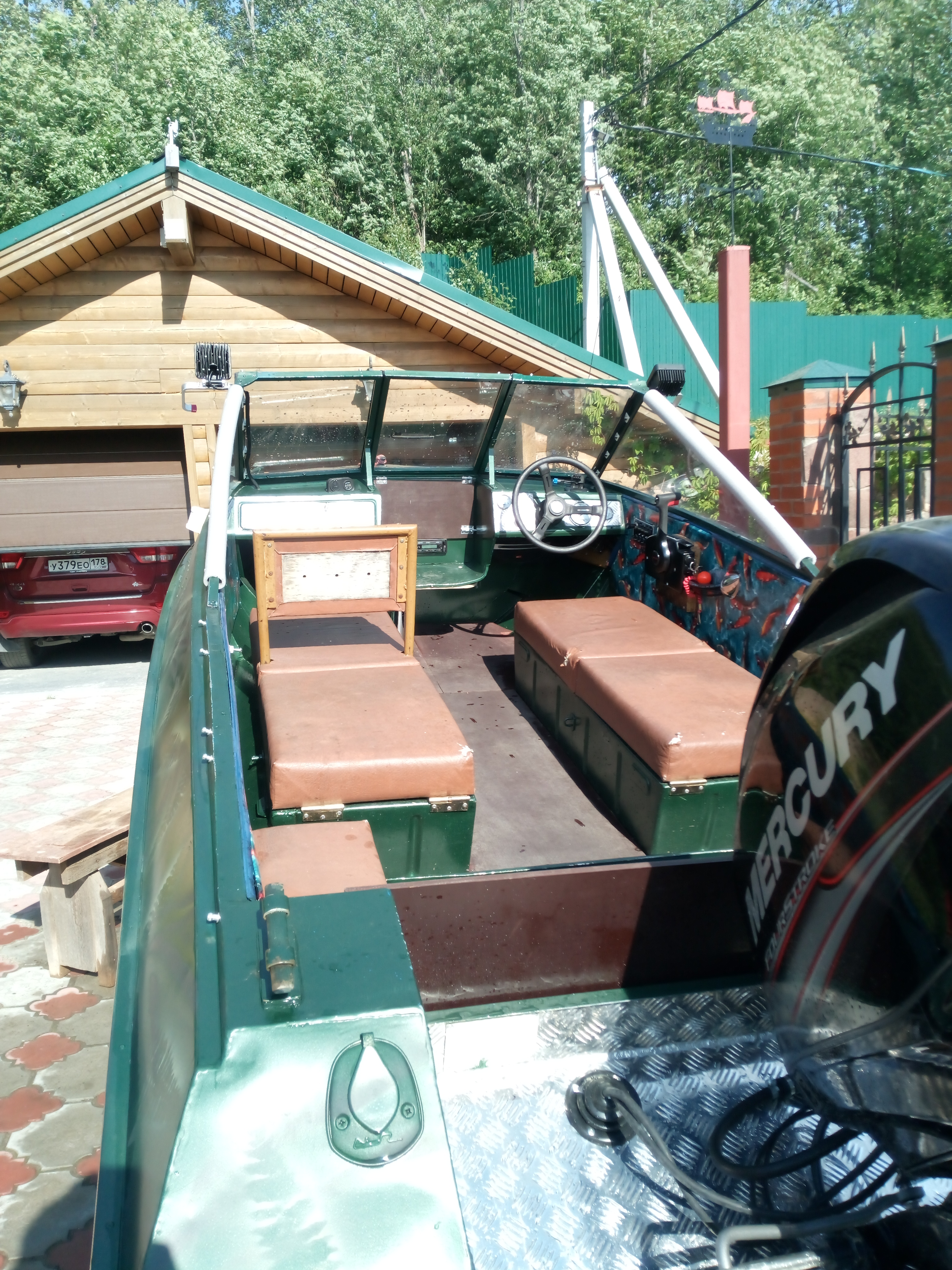

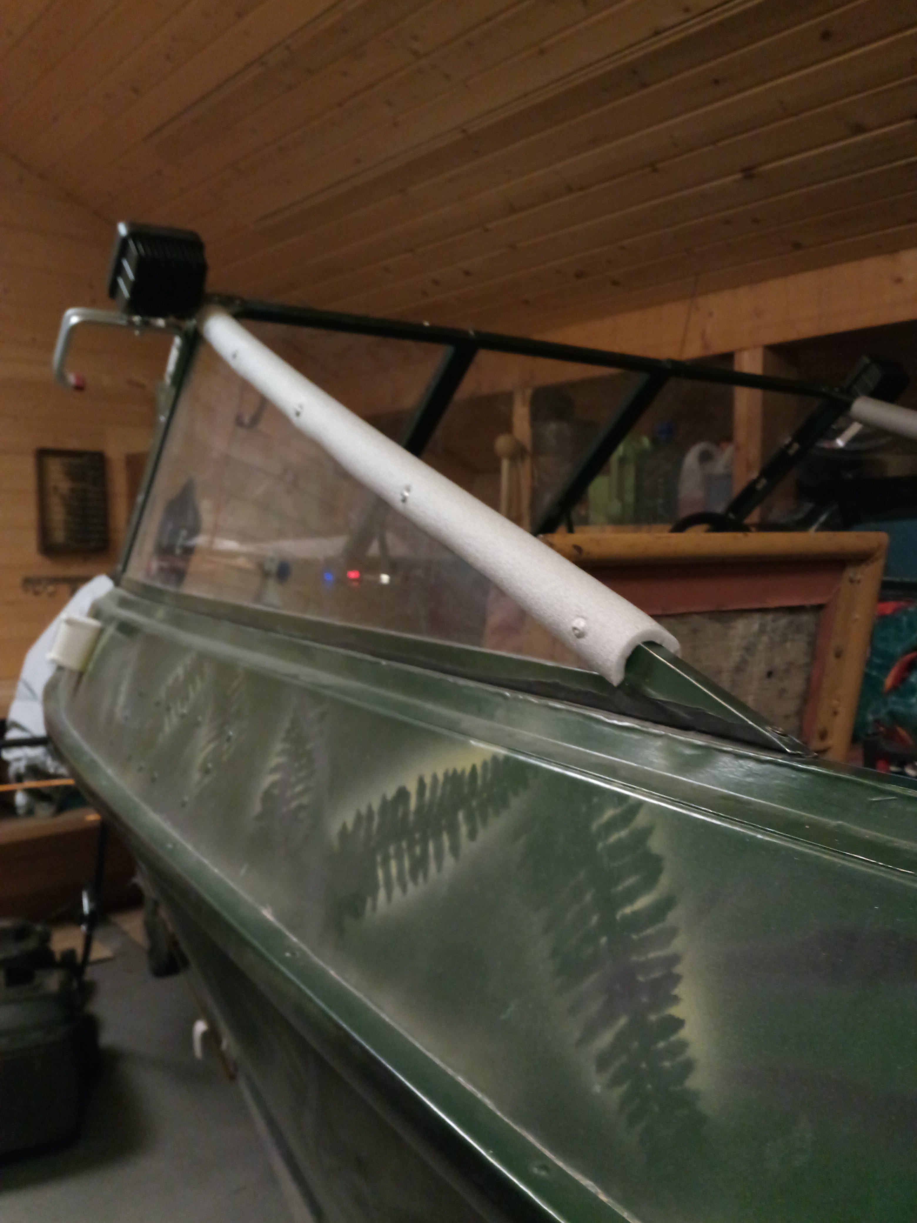

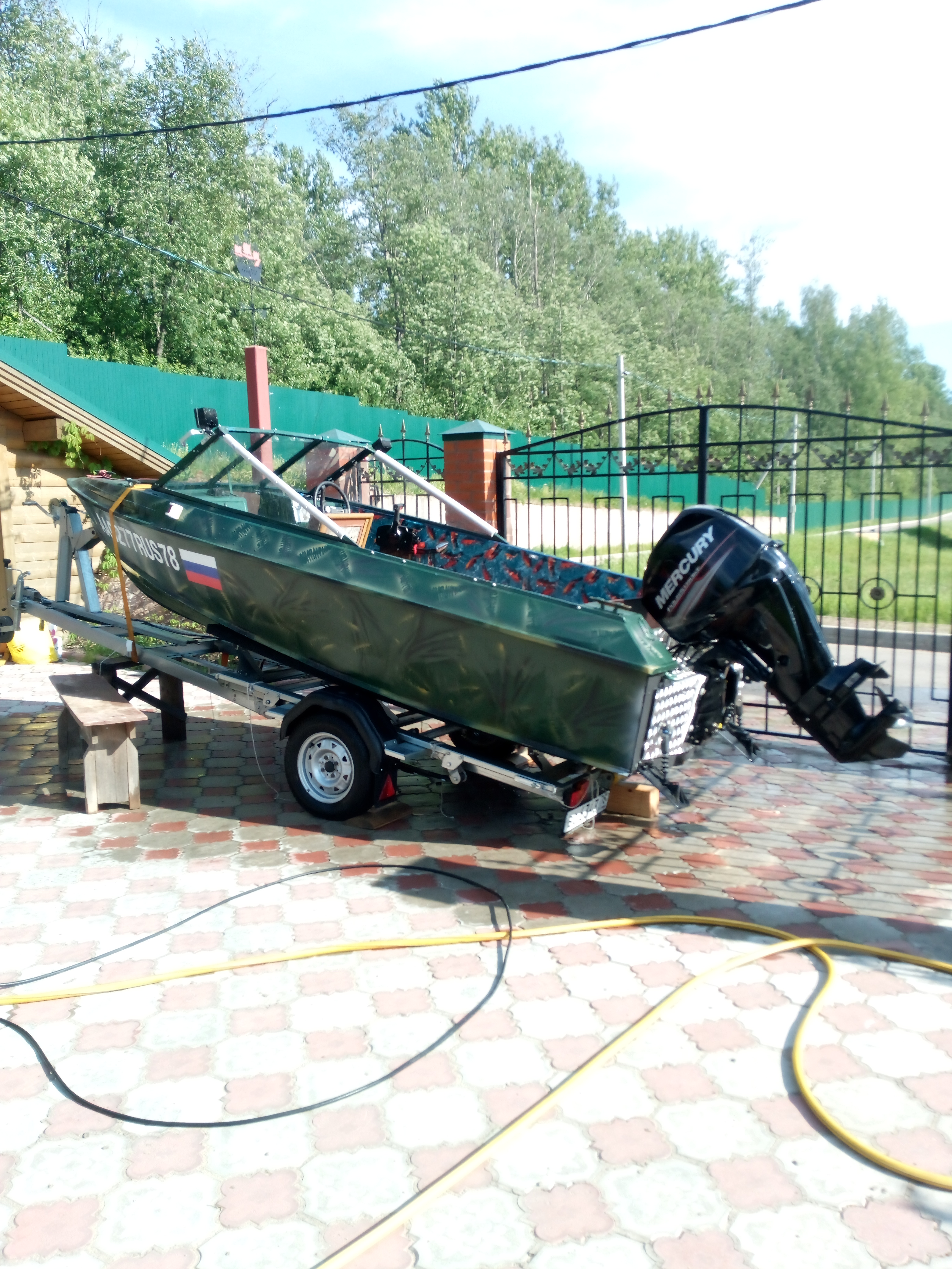

Сегодня решил помыть, и немного доделать мелочи. Ещё столик сделал.)

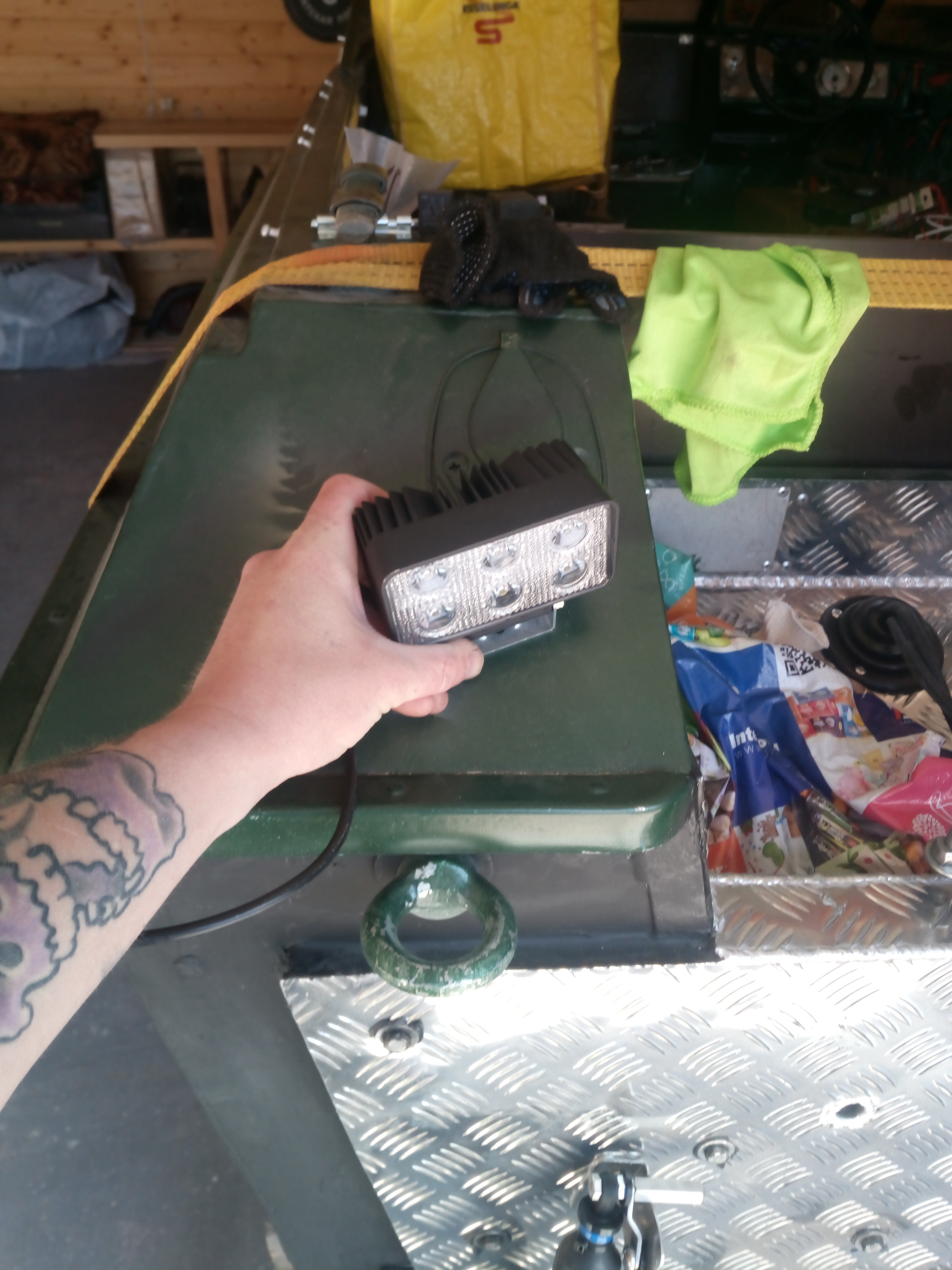

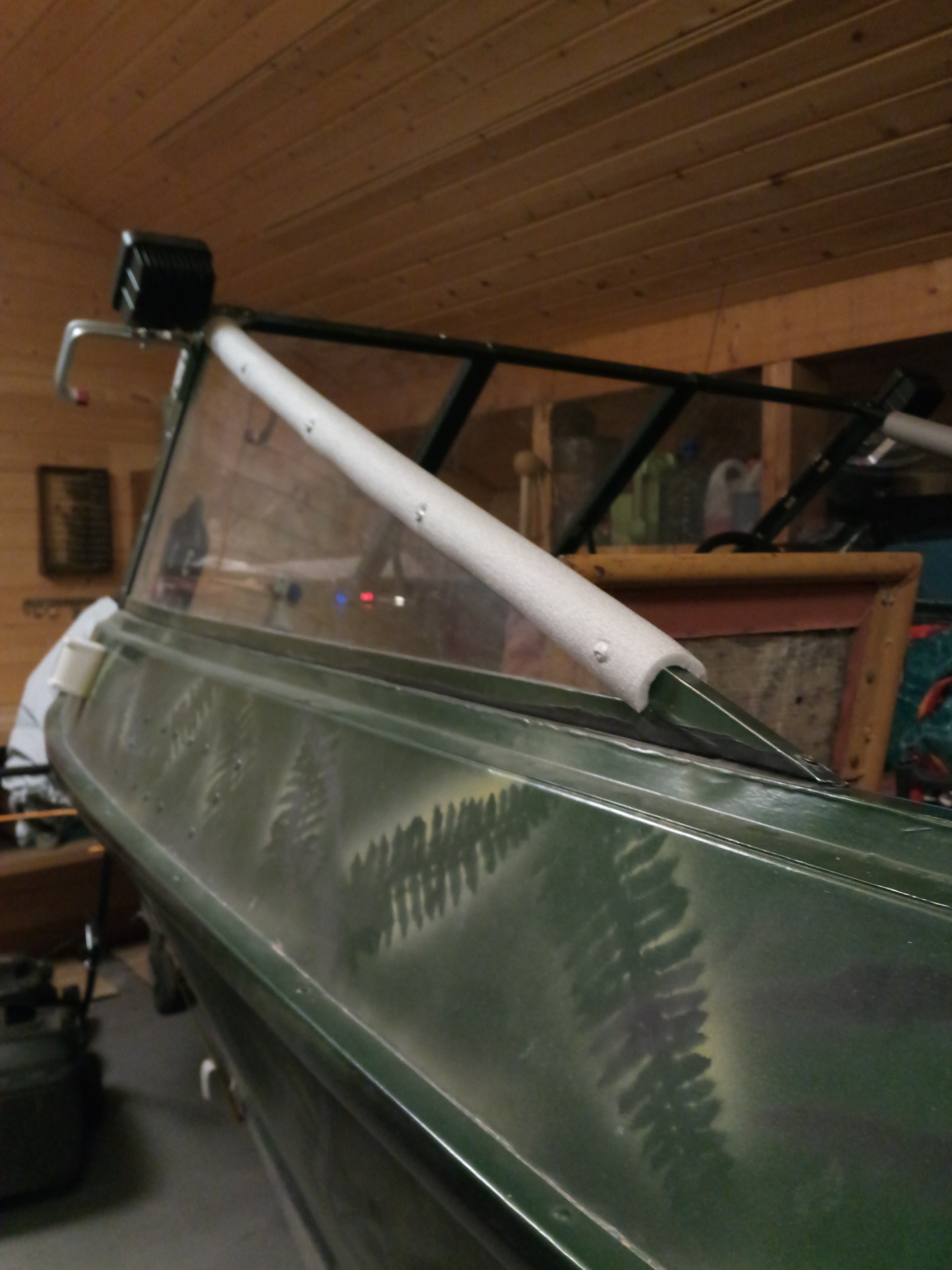

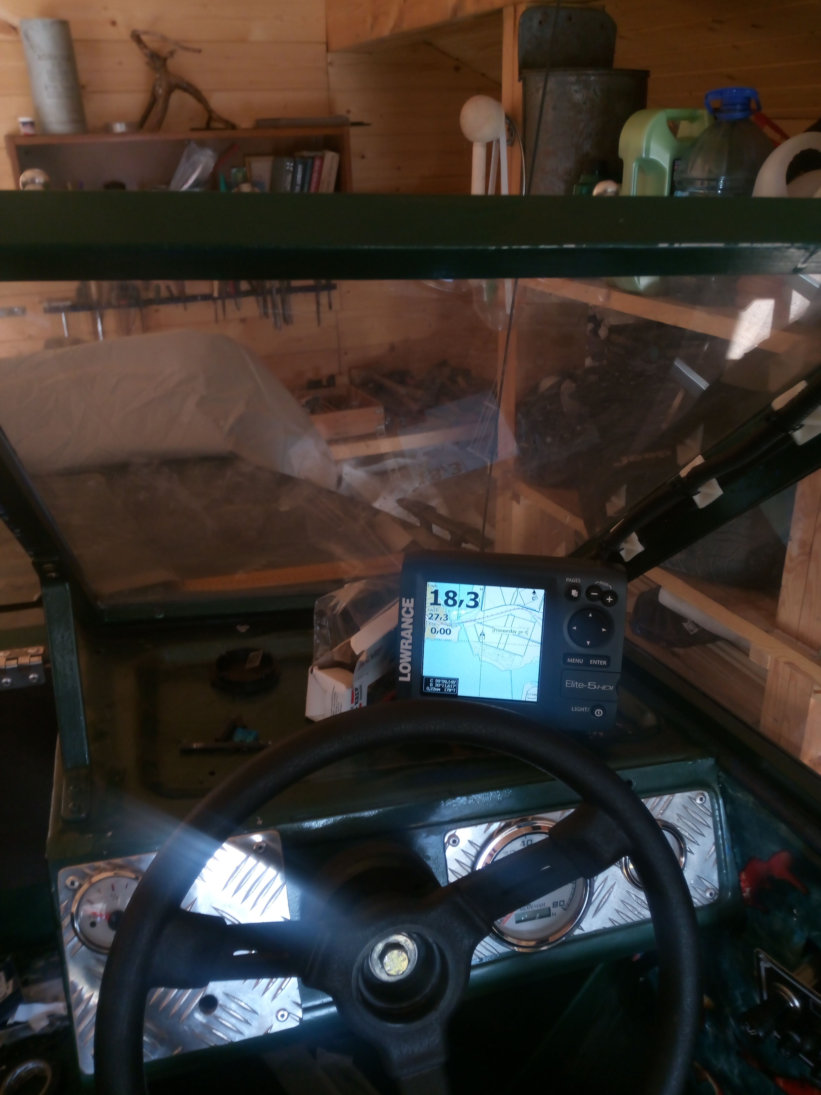

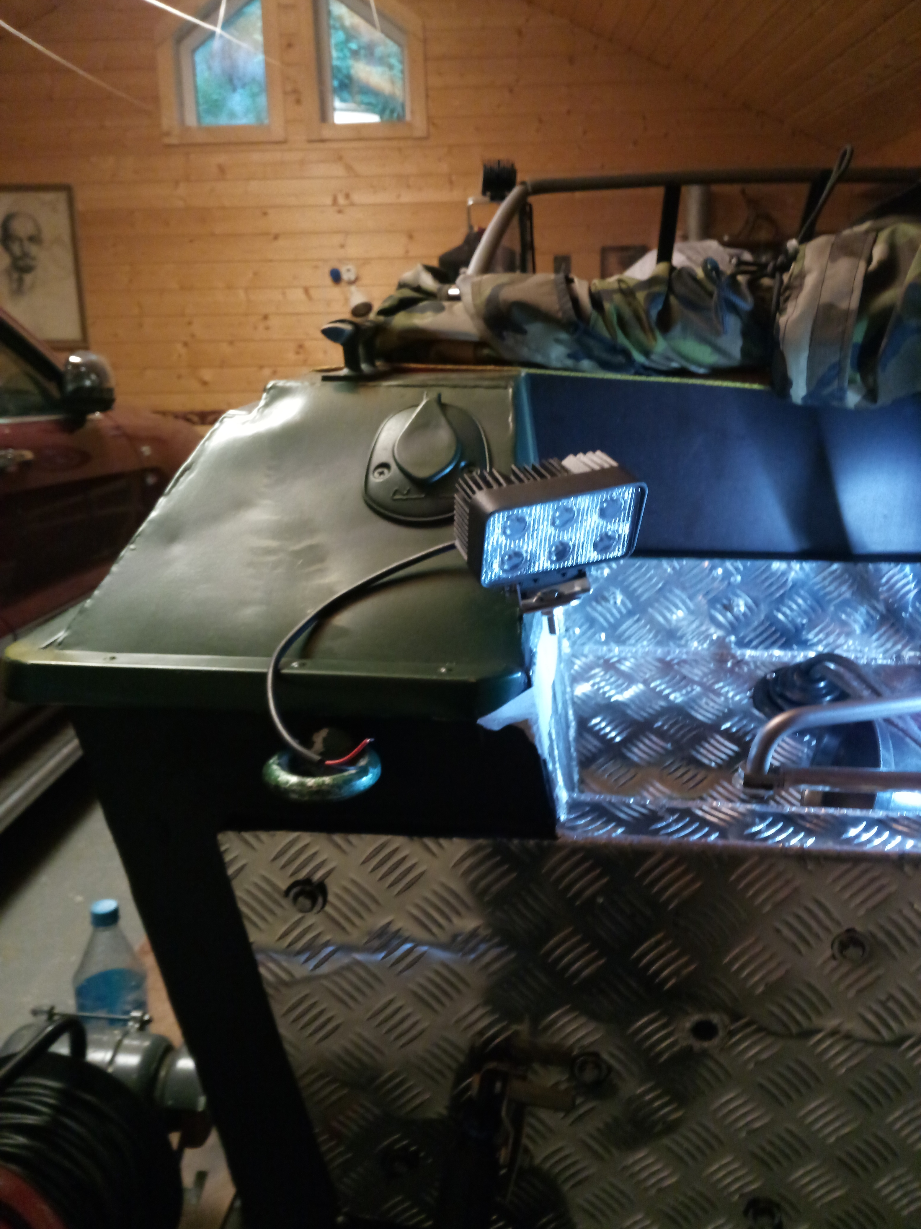

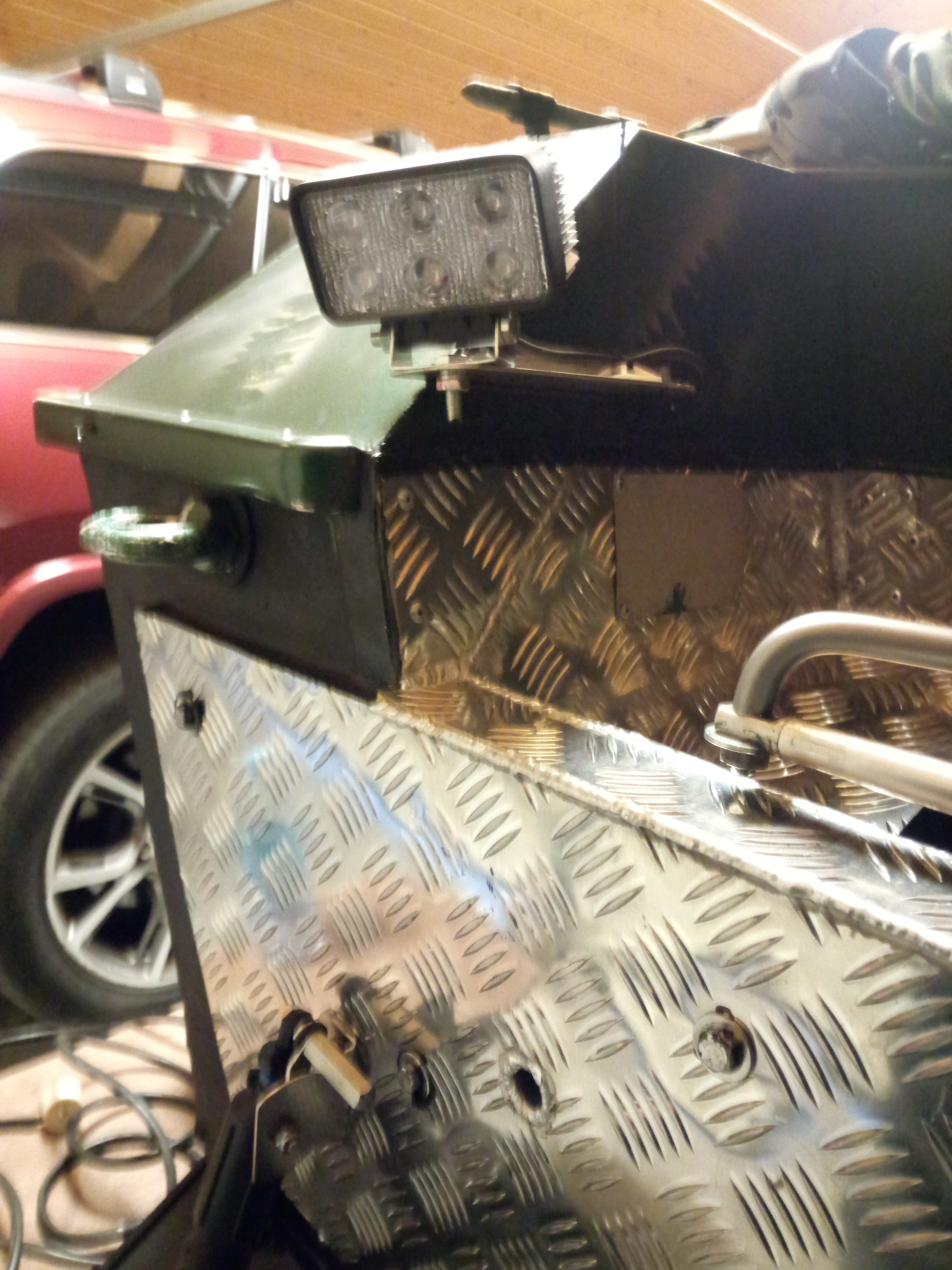

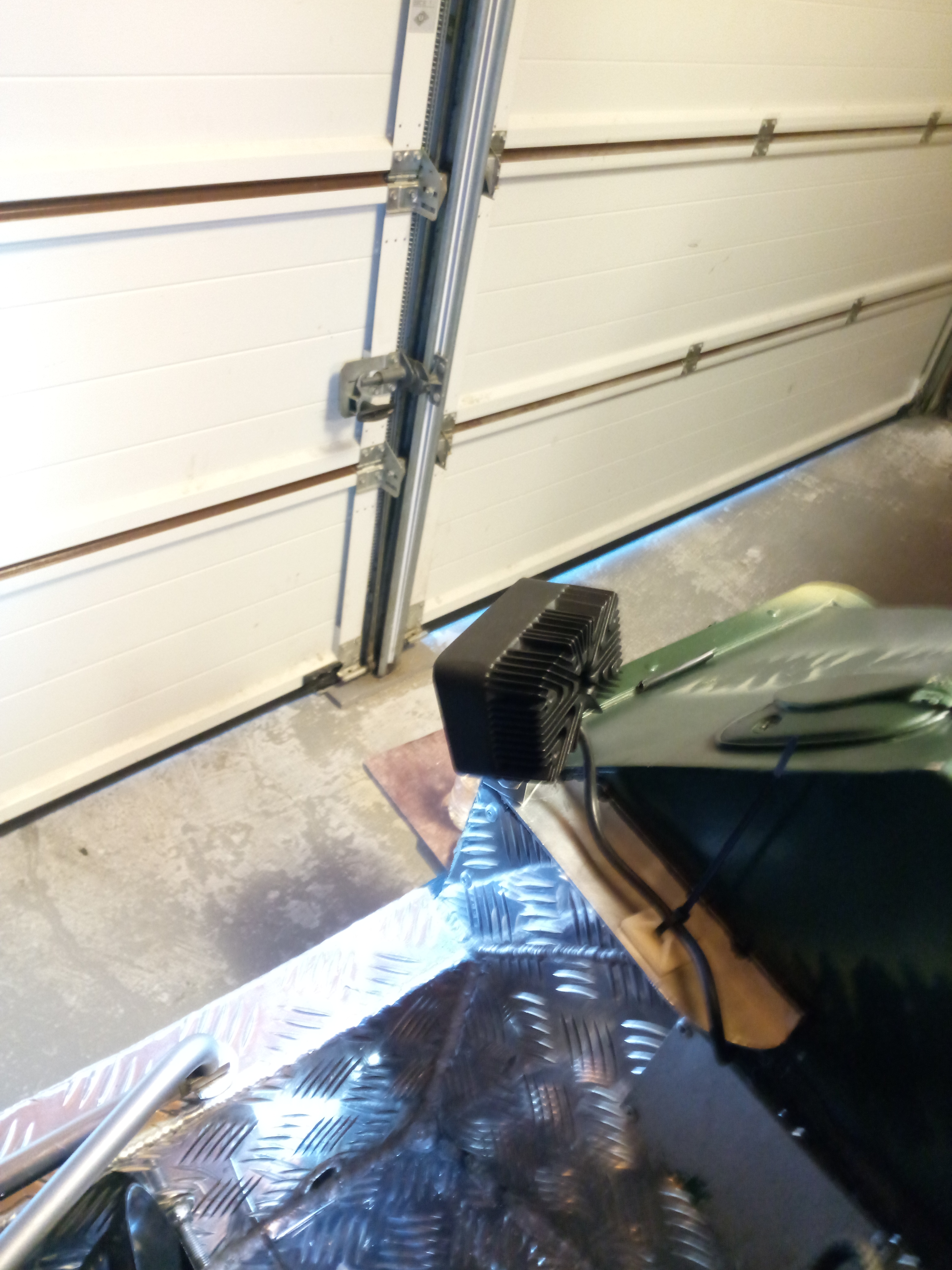

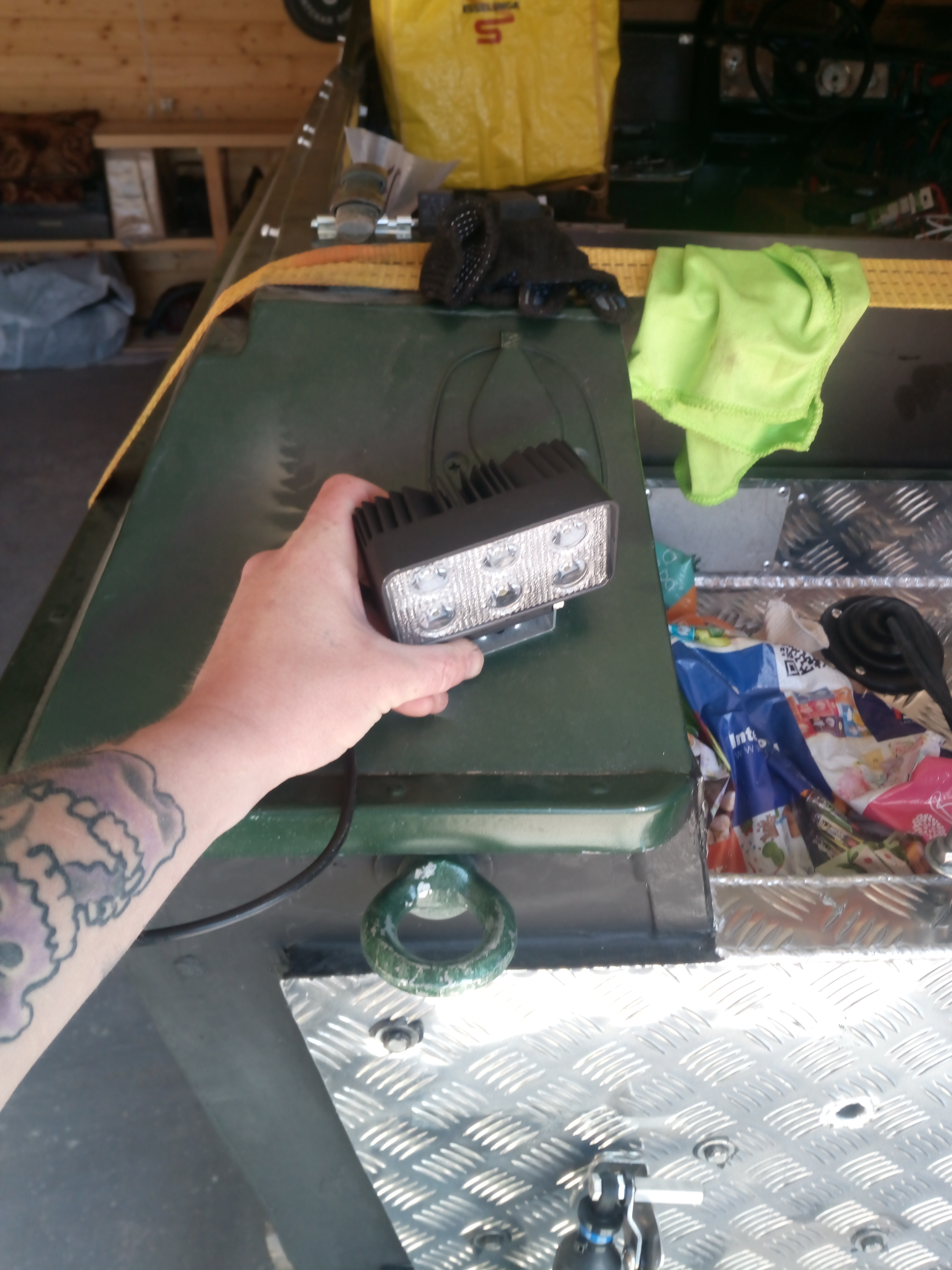

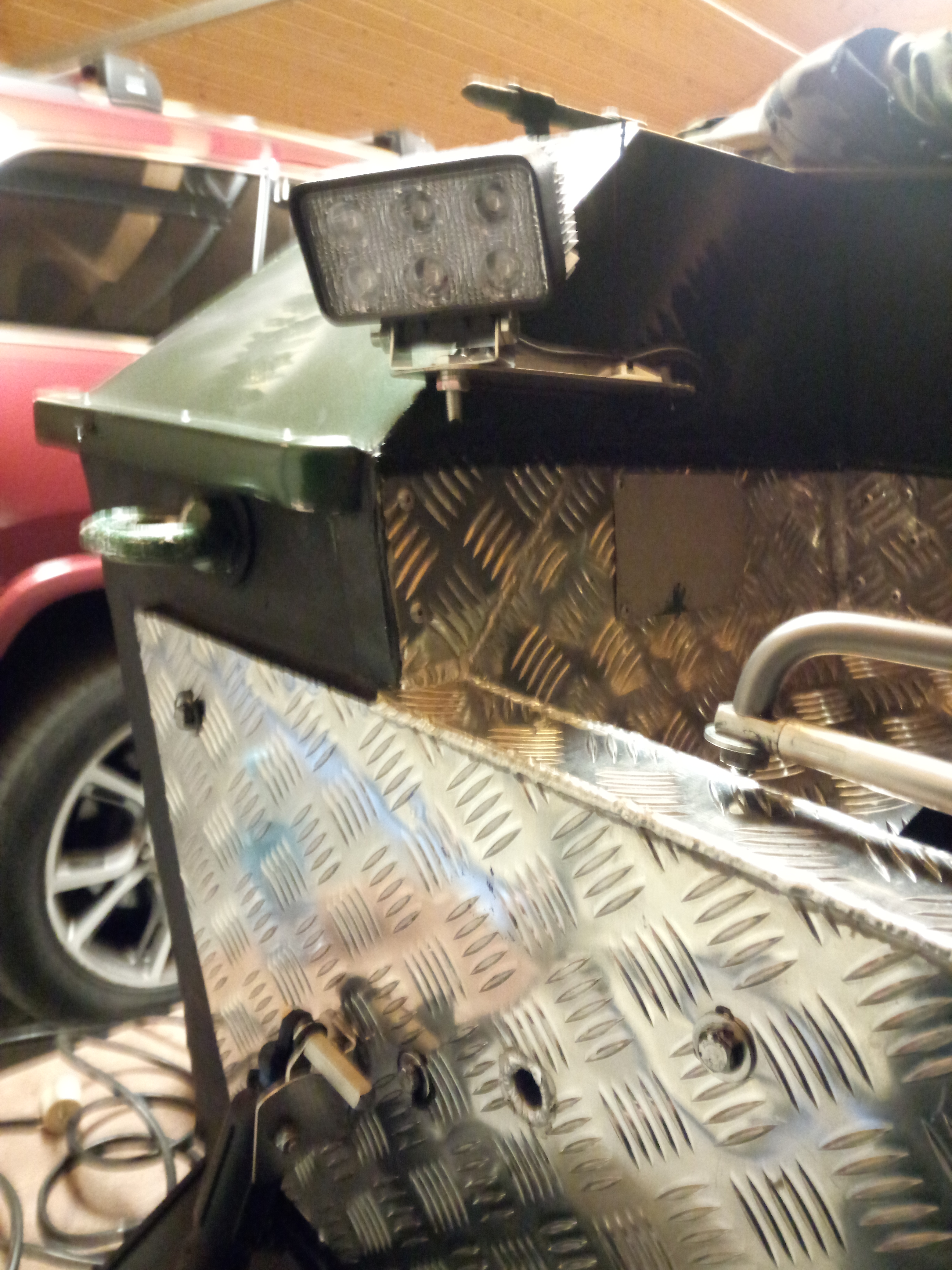

ПТФ решил поставить так, получилось проще быстрее

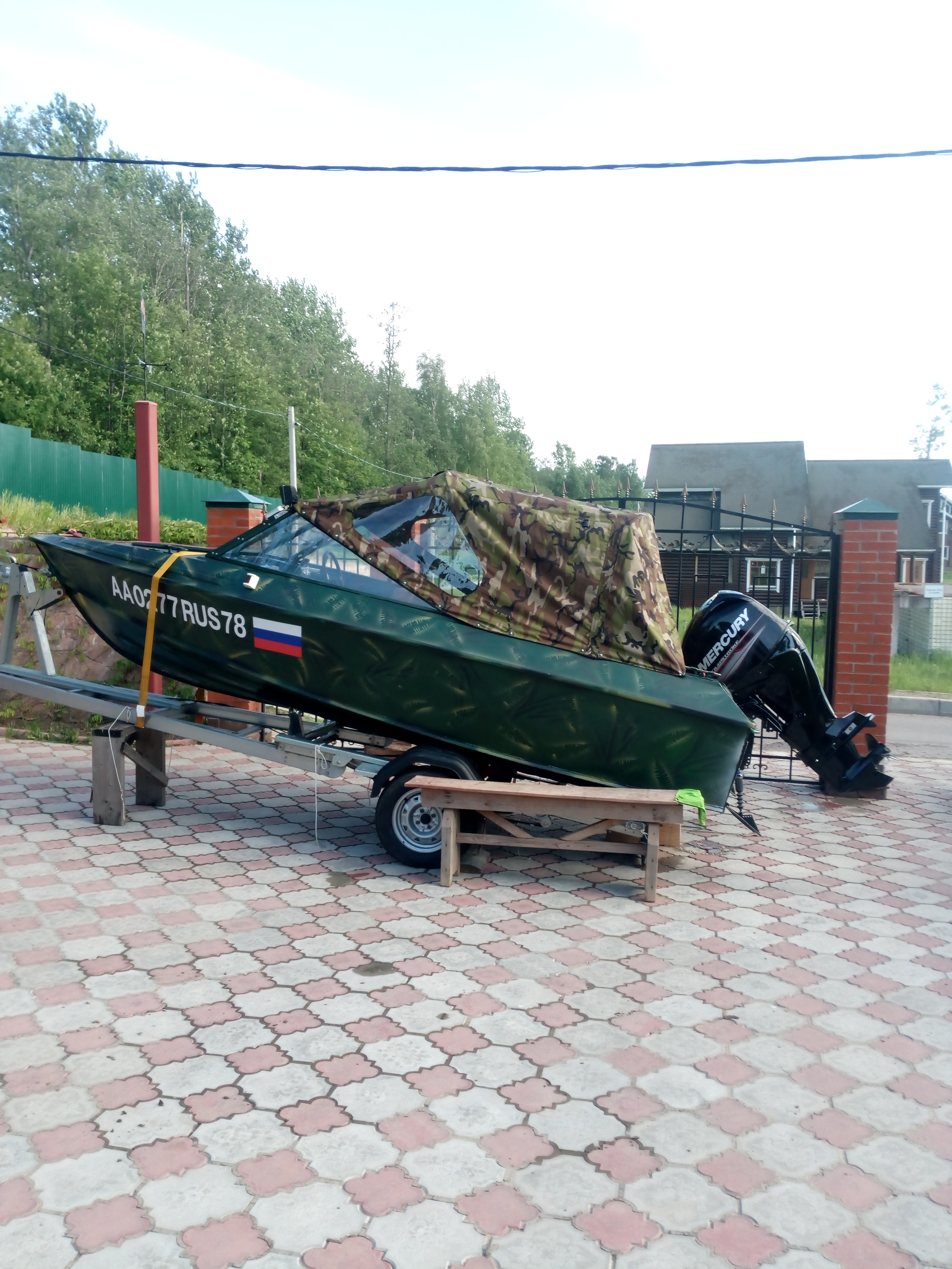

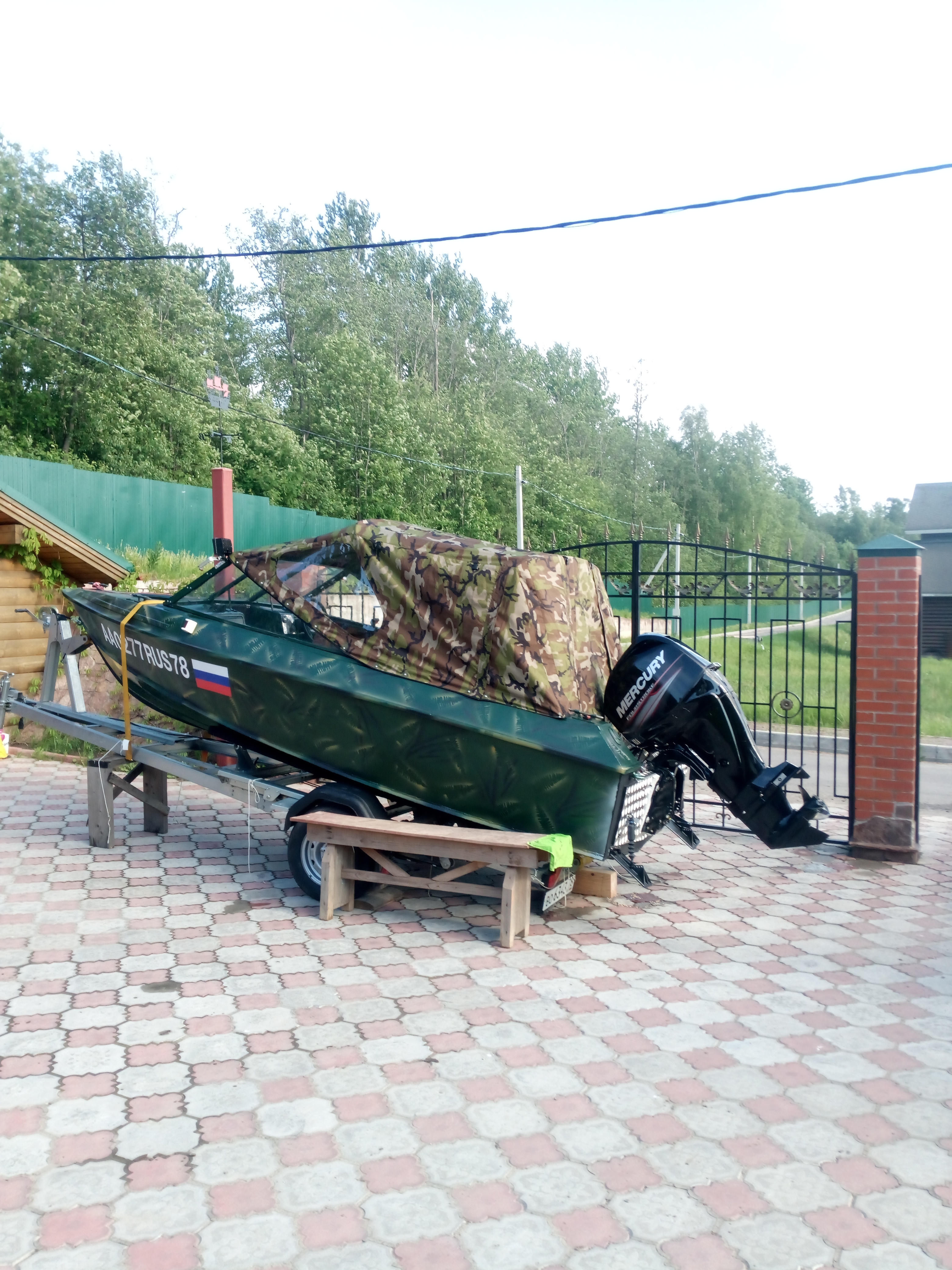

Всем привет, ходил на Ладогу, все норм все понравилось. Но жене захотелось катер с каютой. Так что продаю, да и на днях предложили хороший вариант.

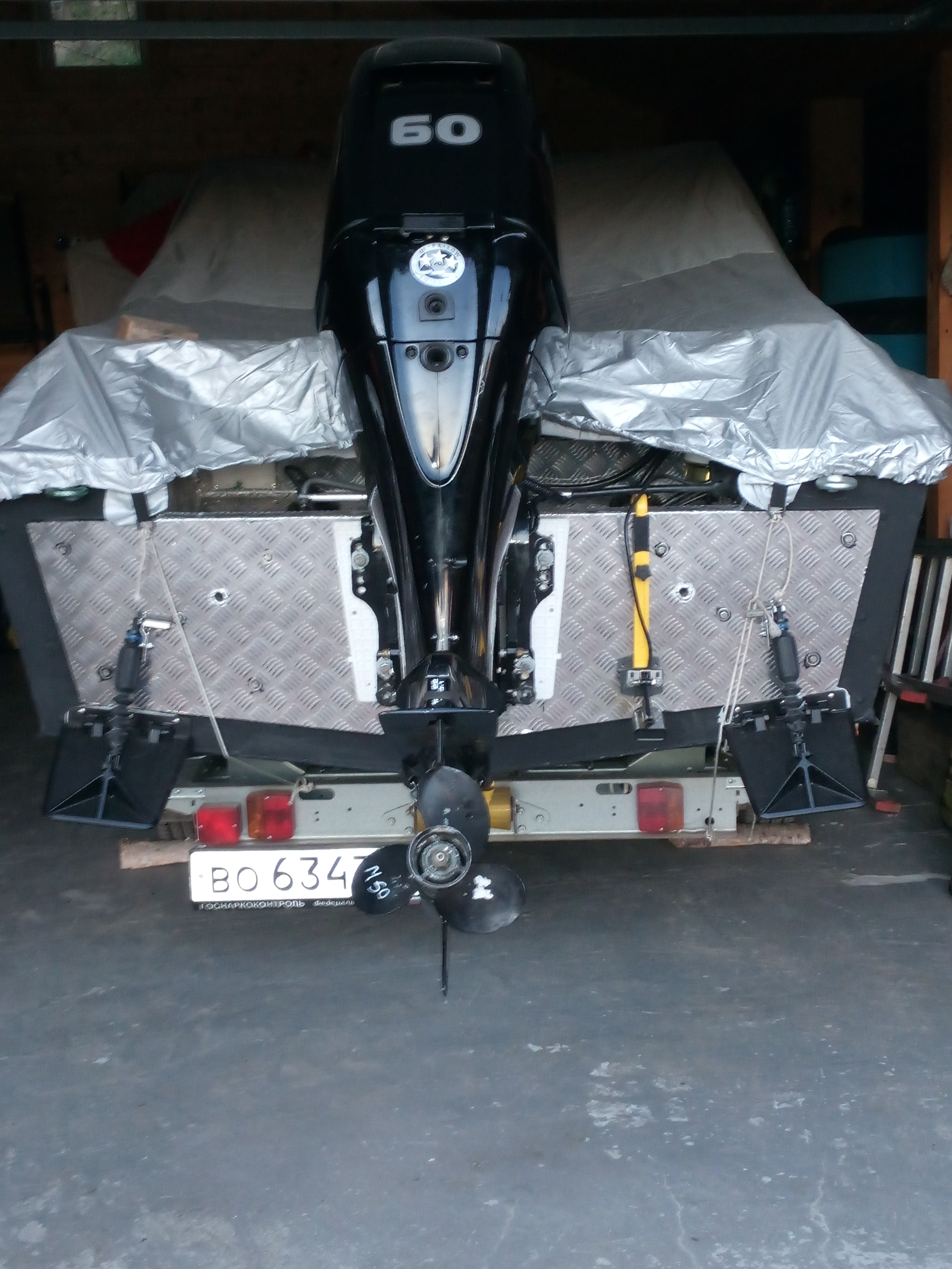

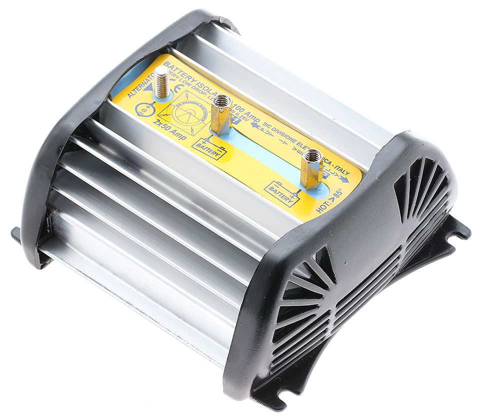

Всем привет, в связи с сложившимися обстоятельствами в худшую сторону, этот сезон буду ходить на Крыме, по этому продолжаю его модернизацию. Есть идея поставить второй АКБ, с приблудой - Зарядный изолятор. Сразу скажу, второй АКБ нужен.
Михаил е53
26.06.2015
141
Михаил е53
Альбатрос 550 HT
Mercury 80
Кто что думает по этой теме и что скажите про этот девайс?
